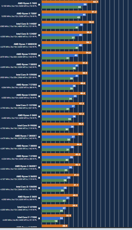

Laut PCGH-Balkenpornos solltest du froh sein, dass die Kiste nicht explodiert ist und die Nachbarschaft in eine Kraterwüste verwandelt hat. Allerdings benchen die immer die extremsten Stellen in den extremsten Settings (in denen man hier sogar ganz offiziell ne Warnung bekommt). :D Auf der PS5/Pro läufts mit maximal 30 Bildern die Sekunde -- und scheint damit die einzige Version zu sein, die dem Original nahekommt.

@Svennc meinst du wenn ich das Spiel mit einem i5-3570K @4.2Ghz starte, explodiert hier alles? Ich wäre auch jetzt nicht so abgeneigt mit den Nachbarn, sind mir eh letzter Zeit zu laut. Ich sollte mich aber wohl im Keller in Sicherheit bringen?
ok hab noch ne RTX 2070S im Opa-PC stecken, aber die langweilt sich eh zu tode wenn die CPU am Limit glüht o_O
Ich vermute mit meiner CPU maximal 30fps @ low @1080p möglich oder? Hab auch niemanden mit ähnlichem System gefunden, wäre auch bescheuert darauf zu setzen lol
