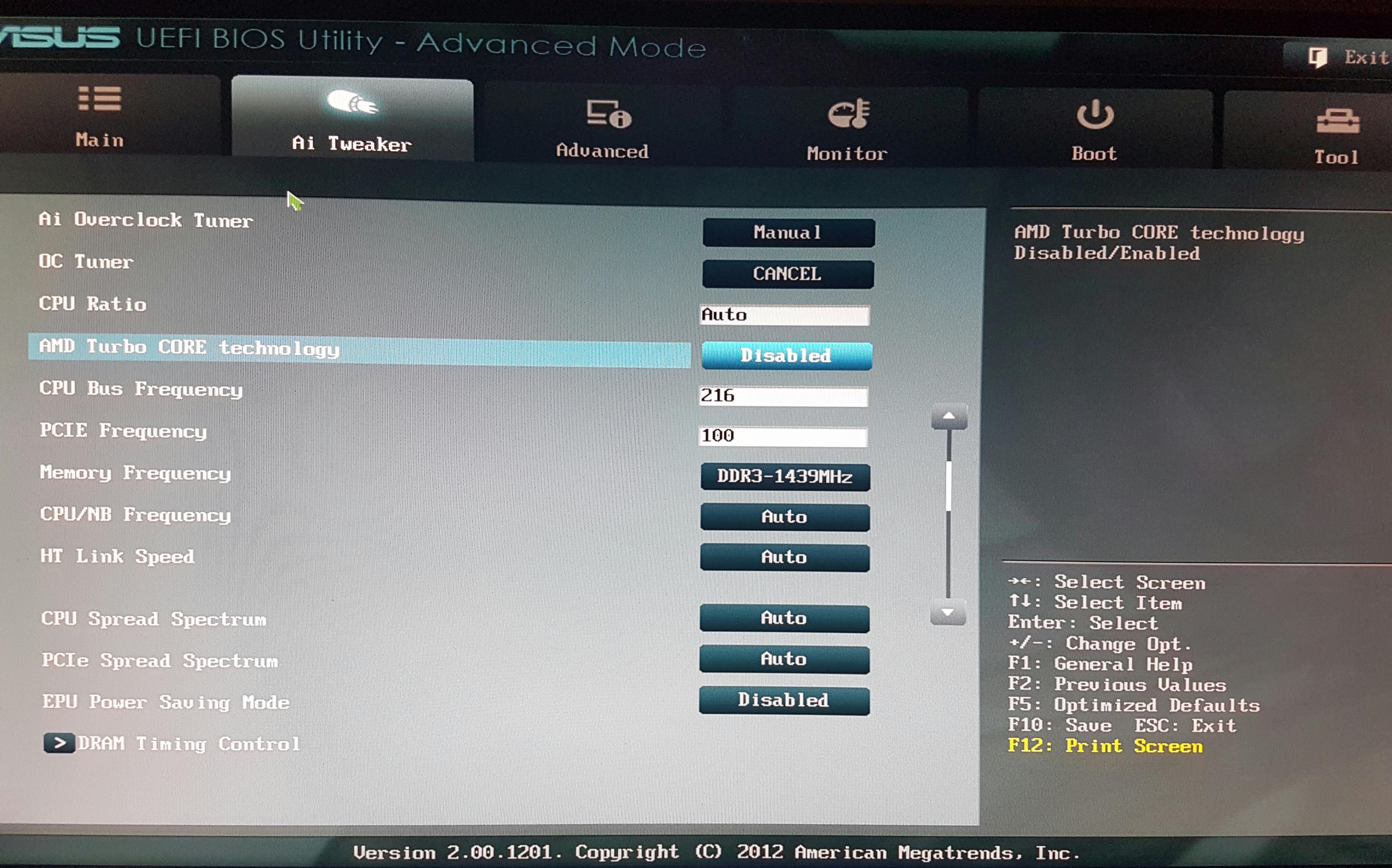

AMD turbo- core ausschalten nicht vergessen.
AMD turbocore hab ich mal deaktiviert.

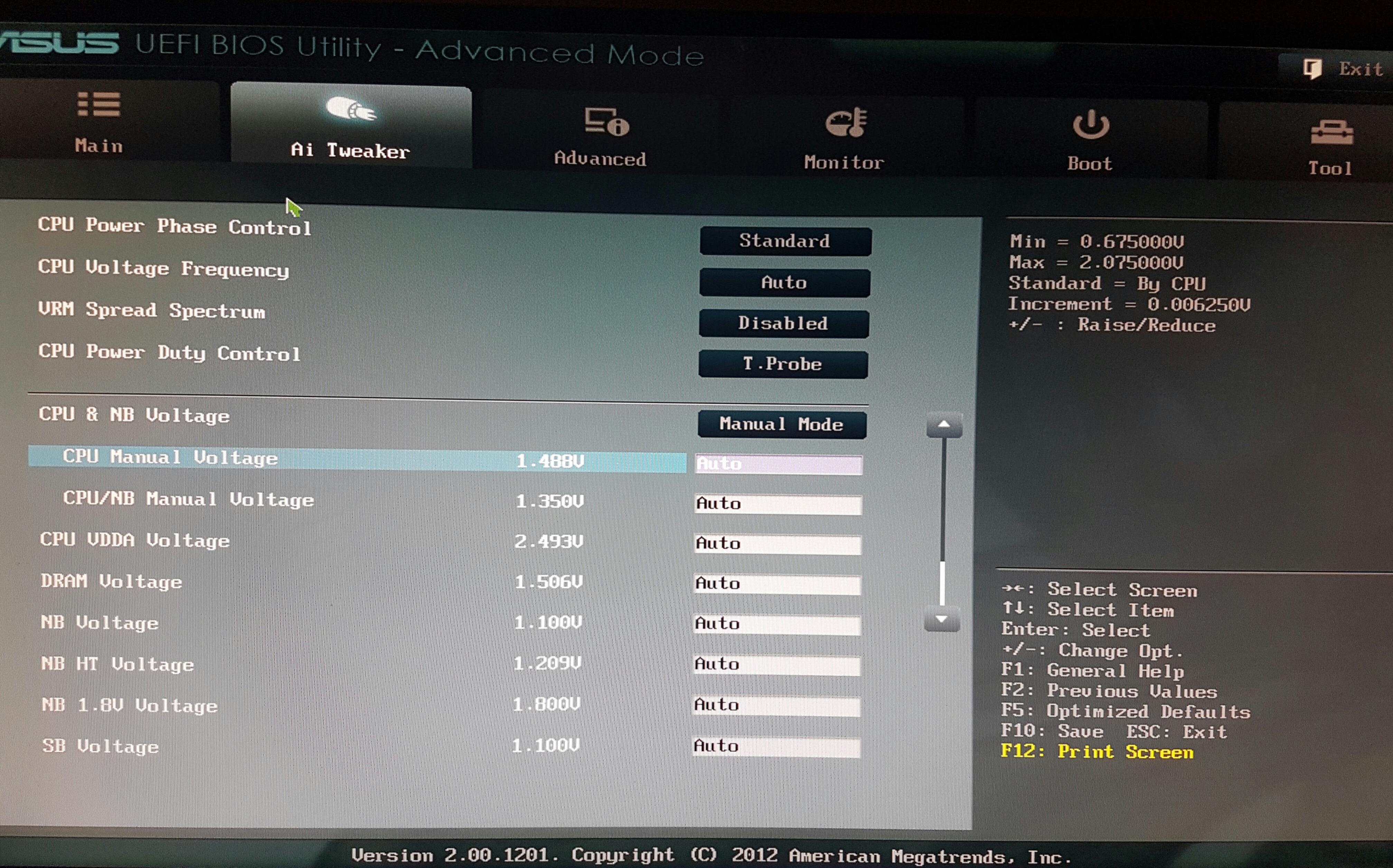

CPU Manual Voltage dann auf 1,4. bin ich da beim richtigen?
bzw weißt du wo ich bei meinem bios die Mhz auf 4,5 drosseln kann?
CPU Ratio auf 22.5 für 4.5 GHz
Ja CPU Manual Voltage auf 1.4 Vcore Stellen und dann testen.

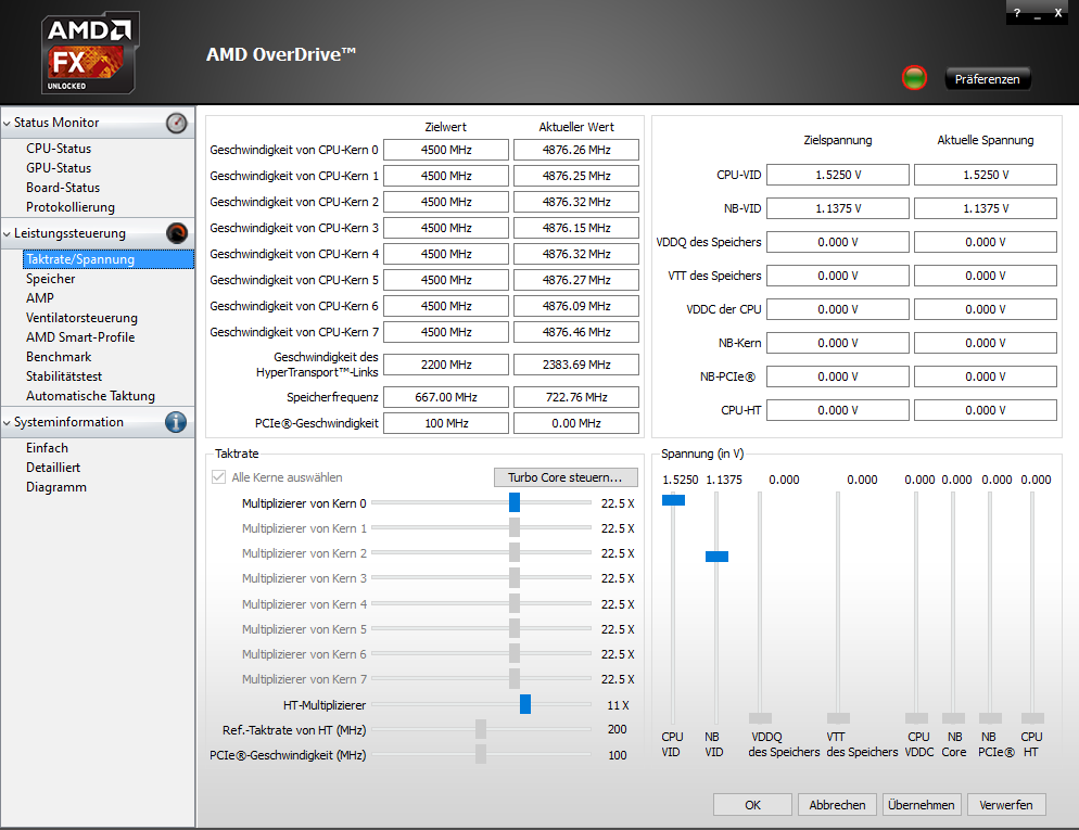

Dein Vcore ist ja Mega hoch 1.525!

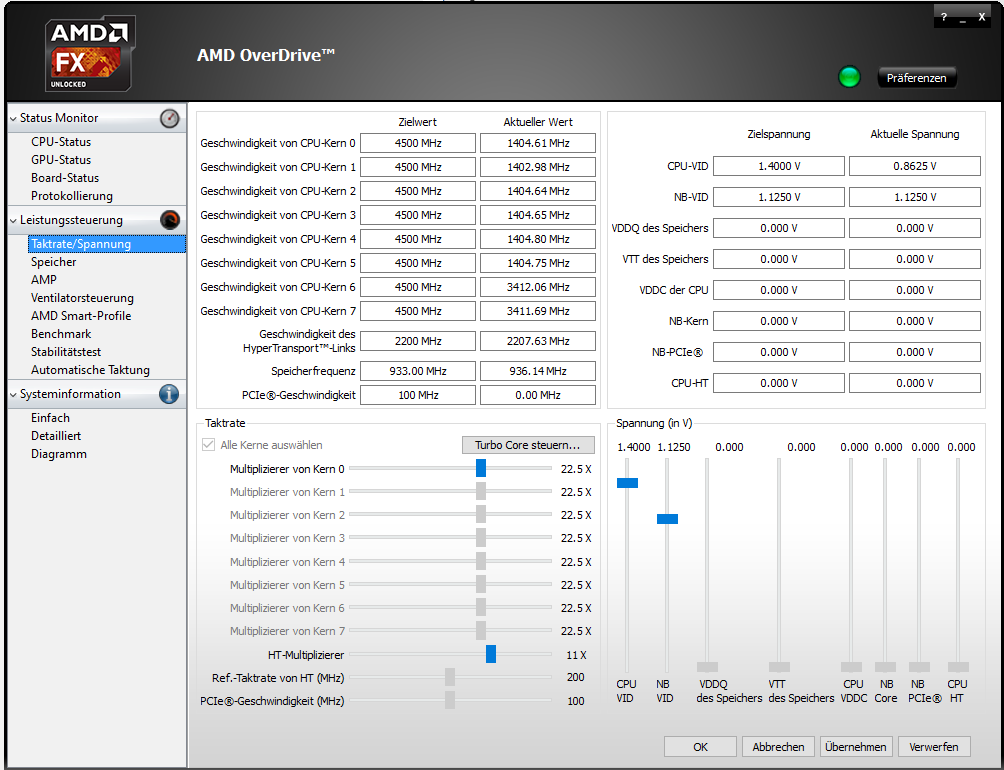

Bei mir sieht es so aus:
Ich habe es auch schon bei anderen im overdrive eingestellt wenn das BIOS nicht wollte, ging bis jetzt immer Problemlos.
Kann vielleicht sein das du die Einstellungen im BIOS die du vorgenommen hast wieder auf Standard zurücksetzten und danach mit overdrive es einstellen, außer der Turbo core auf jeden Fall deaktiviert lassen.

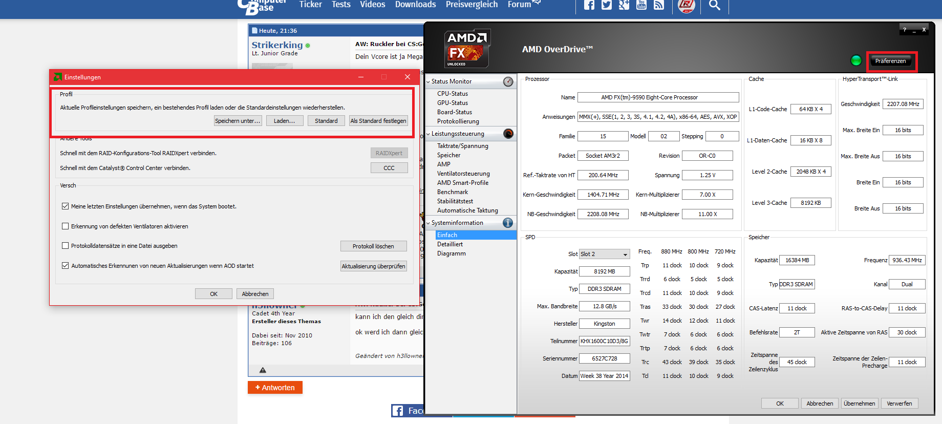

kann ich den gleich dirket im programm ohne probleme runterstellen?#
ok werd ich dann gleich mal versuchen danke (:
Es ist halt wirklich ein ausprobieren.
Unter Präferenzen kannst du das als Profil speichern
könntest du mir evtl noch helfen bei undervolting/clocking mit dem AMD overdrive. Wenn ich nur den Vcore auf 1,470 runtergebe bekomm ich nach 20-30 min meistens nen bluescreen. bzw versteh ich nicht wieso bei mir zwar bei den Mhz werten als Zielwert 4500Mhz steht aber die aktuellen werte immer drüber sind (siehe letztes bild von mir)???
