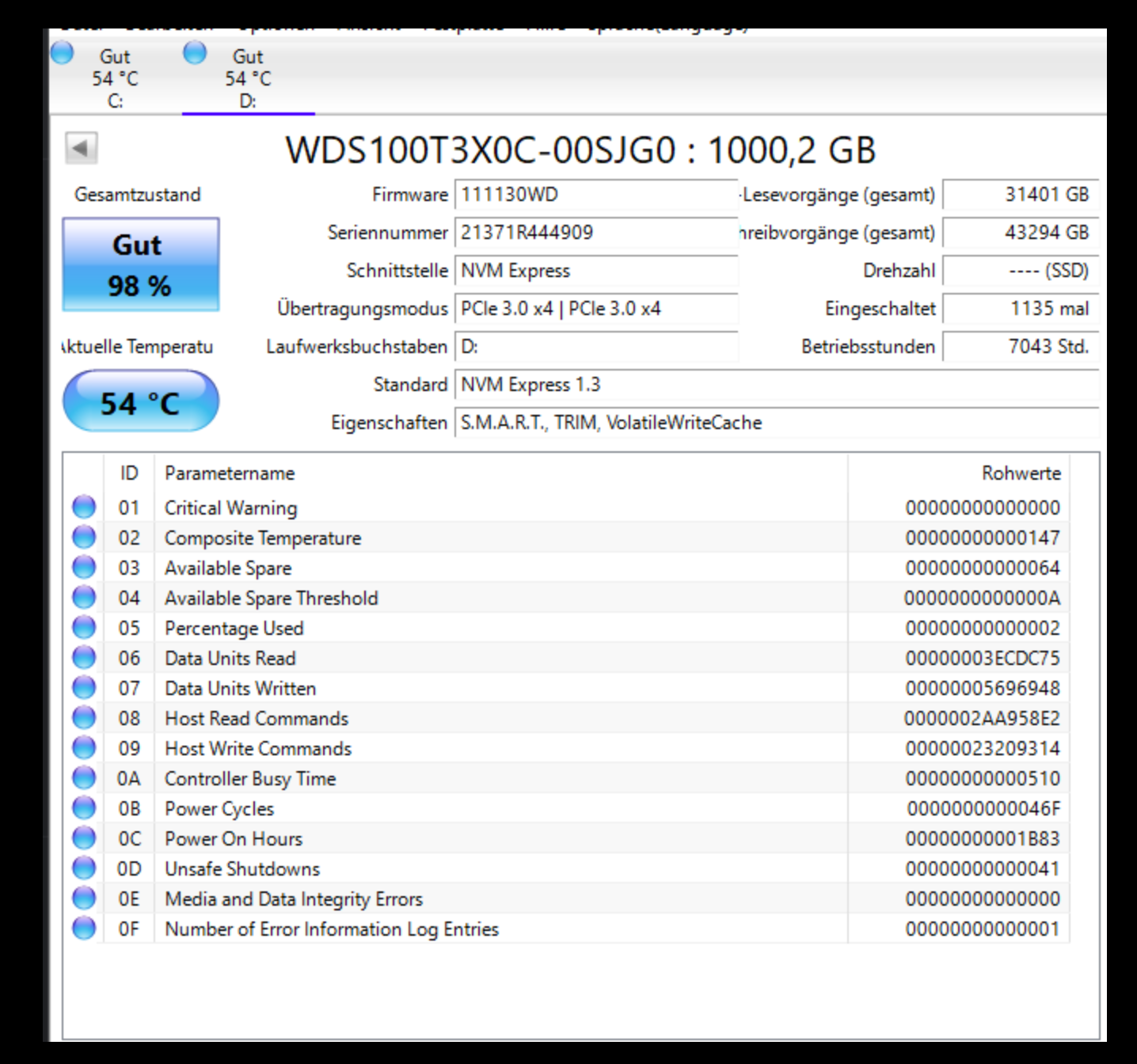

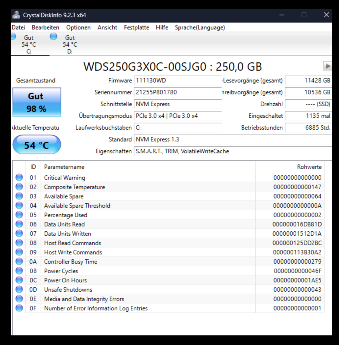

Eventuell auch mal die SMART-Werte der SSDs kontrollieren.

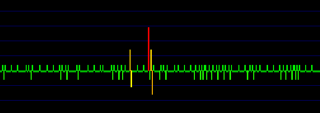

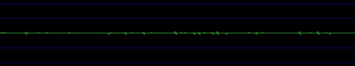

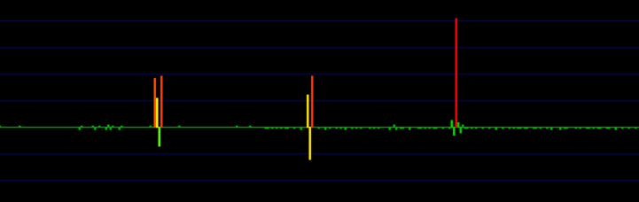

Also bei dem Blurbusters test siehst du schon relativ deutliche Ausschläge wenn im Hintergrund was läuft, was sich auf die Frametimes auswirkt. Der Test ist extrem empfindlich. Man muss/sollte dafür auch alle anderen Fenster und Tabs schließen.
Bei mir ist es z.B. mit meiner NZXT Software im Hintergrund so:
Und ohne die Software dann so:
Wobei das auch vom Browser abhängt. Oben Firefox. Beim Chrome siehts so aus:
Mit
ohne
