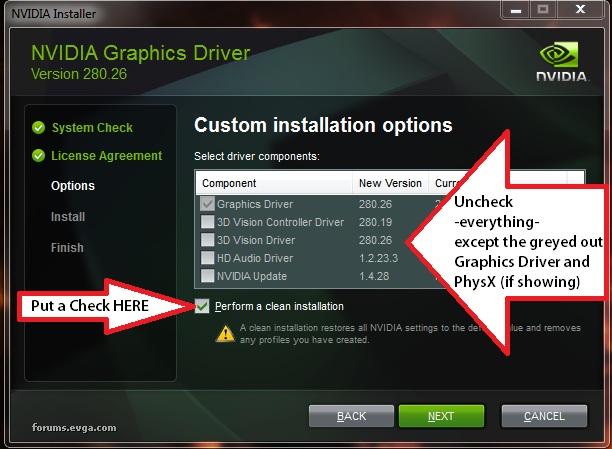

hast schon mal ne richtige Neuinstallation des Treibers gemacht? Ich meine nur den Treiber ohne den Rest:
