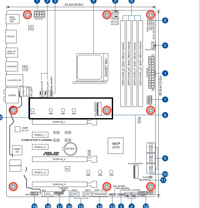

Hallo Leute,
Ich habe Windows 10 mehrmals Installiert. Dachte es ist vielleicht ein bug und habe deshalb Windows 11 installiert. Leider ohne erfolg. Es gibt immer einen kurzen ruckler wenn ich Asus Dienste / Programme wie AI Suite, Armoury Crate oder Sonic Studio installiere. Habe auch unter Msconfig die Dienste deaktiviert und siehe da Ruckler ist weg. Beim Aktivieren ist es wieder da.
Jetzt kann man sagen lass die doch weg. Geht leider nicht da ich z.B. Asus Aura Terminal oder Asus Rog Throne habe und es dafür benötige. Ausserdem passiert es schon nach der Installation von Audio Treiber (Sonic Studio wird gleich mit intalliert).
Folgende Komponente sind verbaut:
Mainboard : Asus X470-F Gaming
Prozessor: AMD Ryzen 7 3700X
Grafikkarte: Asus Rog Strix 2070S
Netzteil: Seasonic Core GM 80 Plus Gold 650W simu Modular
Arbeitsspeicher: 32GB G.Skill Trident Z RGB DDR4-3200 DIMM CL16 Dual Kit
Gekühlt wird die CPU mit Thermaltake Water 3.0 360
M2: Samsung Evo Plus 970 1TB
BIOS: Version 5861 (aktuellste)
2 Monitore sind angeschlossen: Dell S2721HGF und MSI MAG24CP
Woran kann es denn liegen? Habe auch ein Video aufgenommen wo man es sehen kann. Ja es ist vllt. nur für eine sekunde aber es stört zu wissen das es nicht normal ist. Es kann ja nicht sein, dass ich nur das Problem habe und es keine Lösung dafür gibt oder? Wäre über jeden Tipp und Lösungsvorschlag dankbar.
