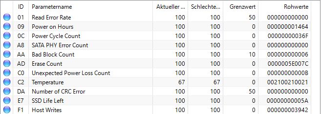

welche der ssds ist das
Die hat angeblich TLC chips, aber keinen cache. Kann schon an letzterem liegen.. Auch TLC will man nicht ohne cache haben. Da brechen bei mixed load lese/schreib rate ein, di elatenz wird verdammt hoch

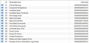

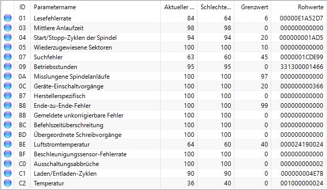

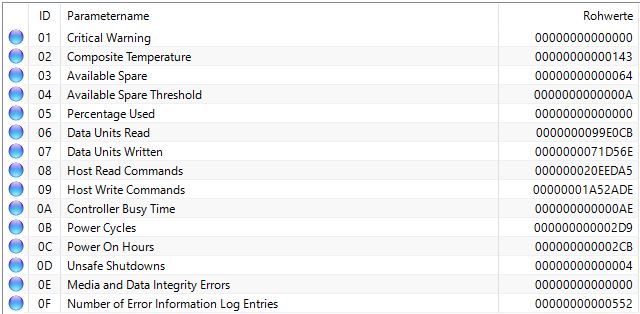

1 Emtec 90 % gut / 2 HDD gut / 3 Samsung SSD 100% gut.
Für mein Verständnis : Das NT ist 1. vermutlich die Fehlerquelle und sollte deshalb ausgetauscht werden
oder 2. prinzipiell eher fehleranfällig/minderwertig und sollte deshalb nicht verbaut sein.
