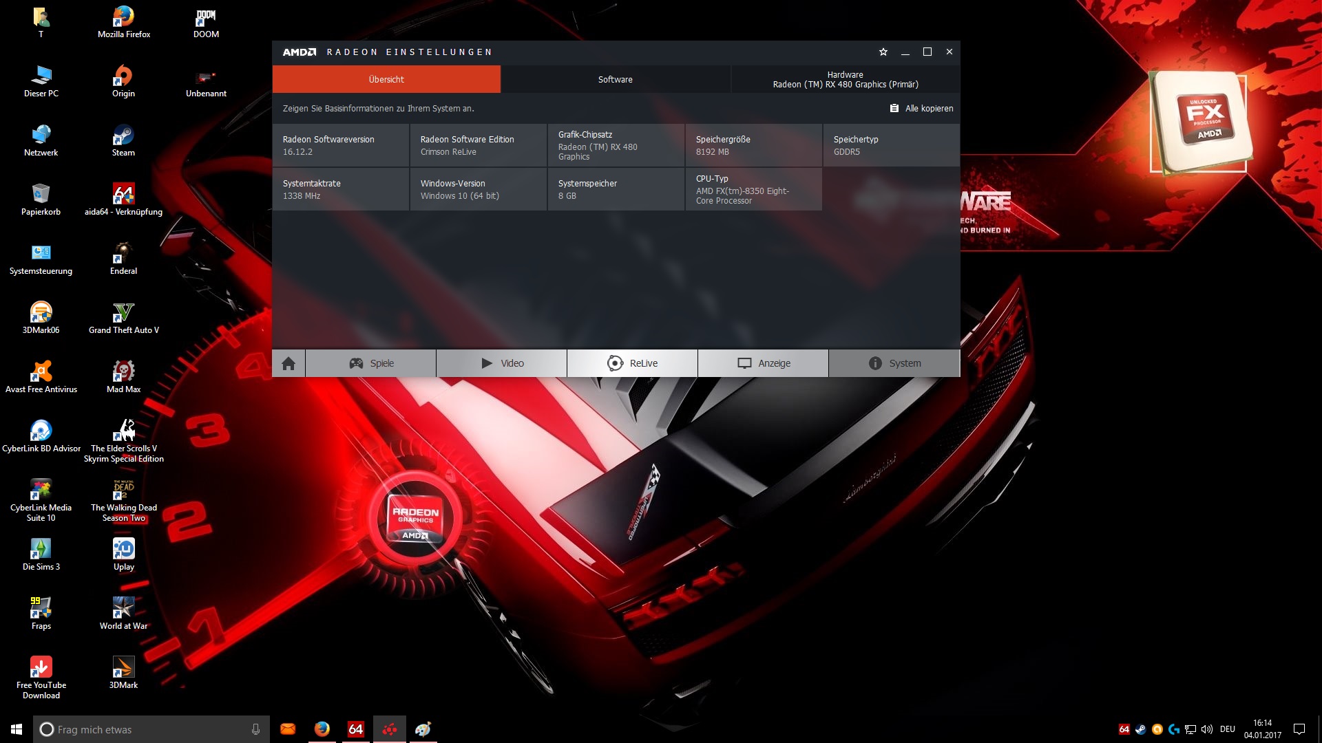

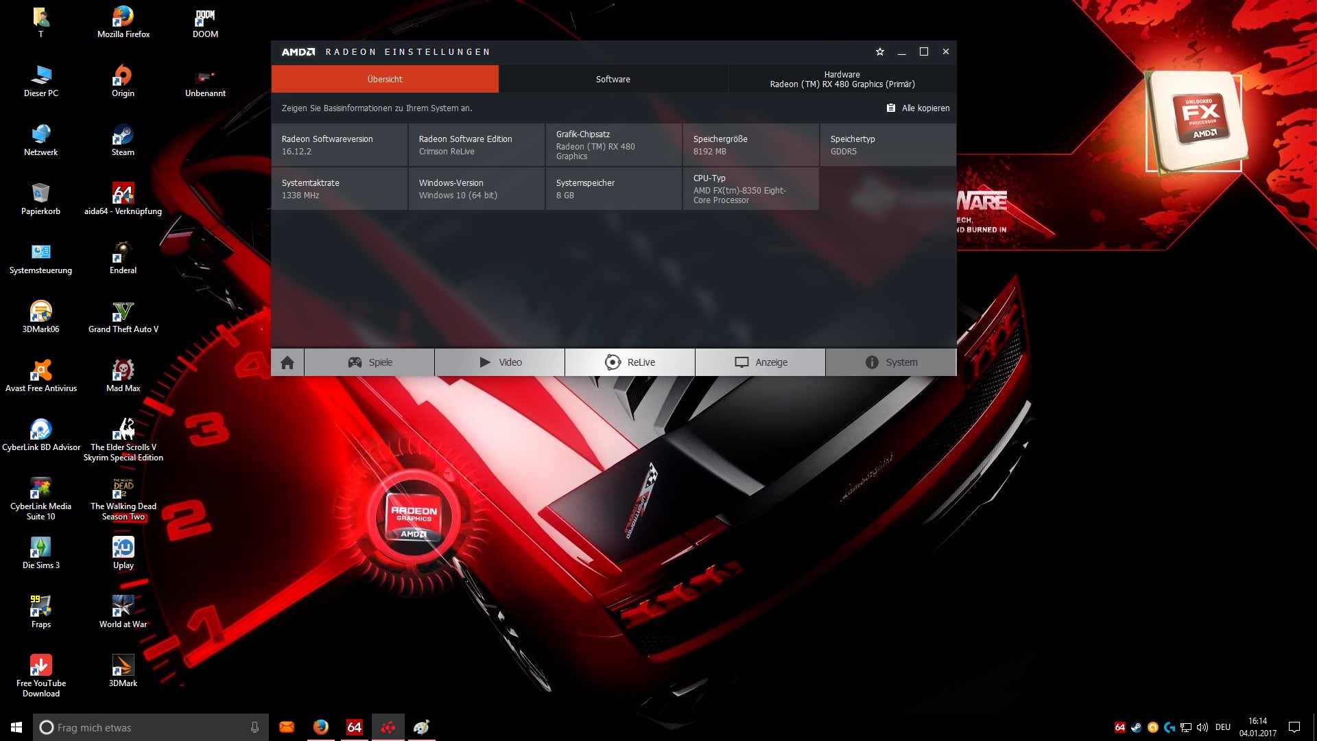

Ist die Karte abwärtskompatibel zu Pciexpress 2.0 ? Hab nur ein board mit 2.0 und auf der onlineseite steht 3.0 .
Board ist ein GA-970A-UD3P rev. 2.0 mit FX 8350

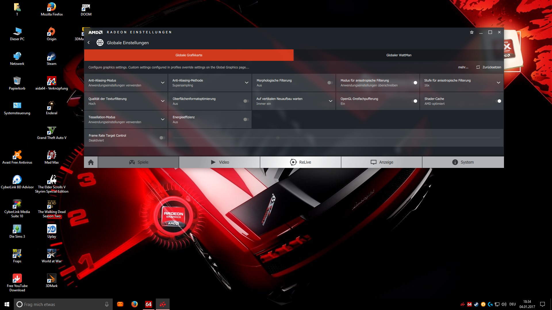

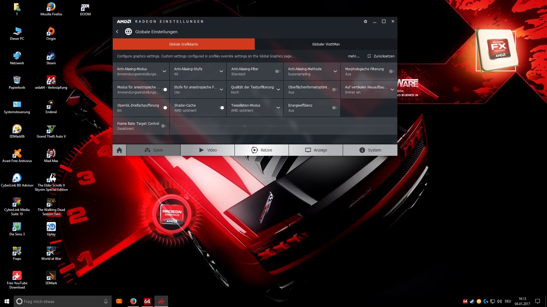

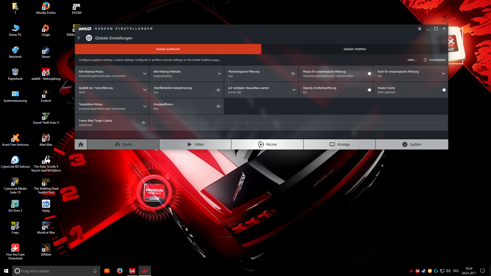

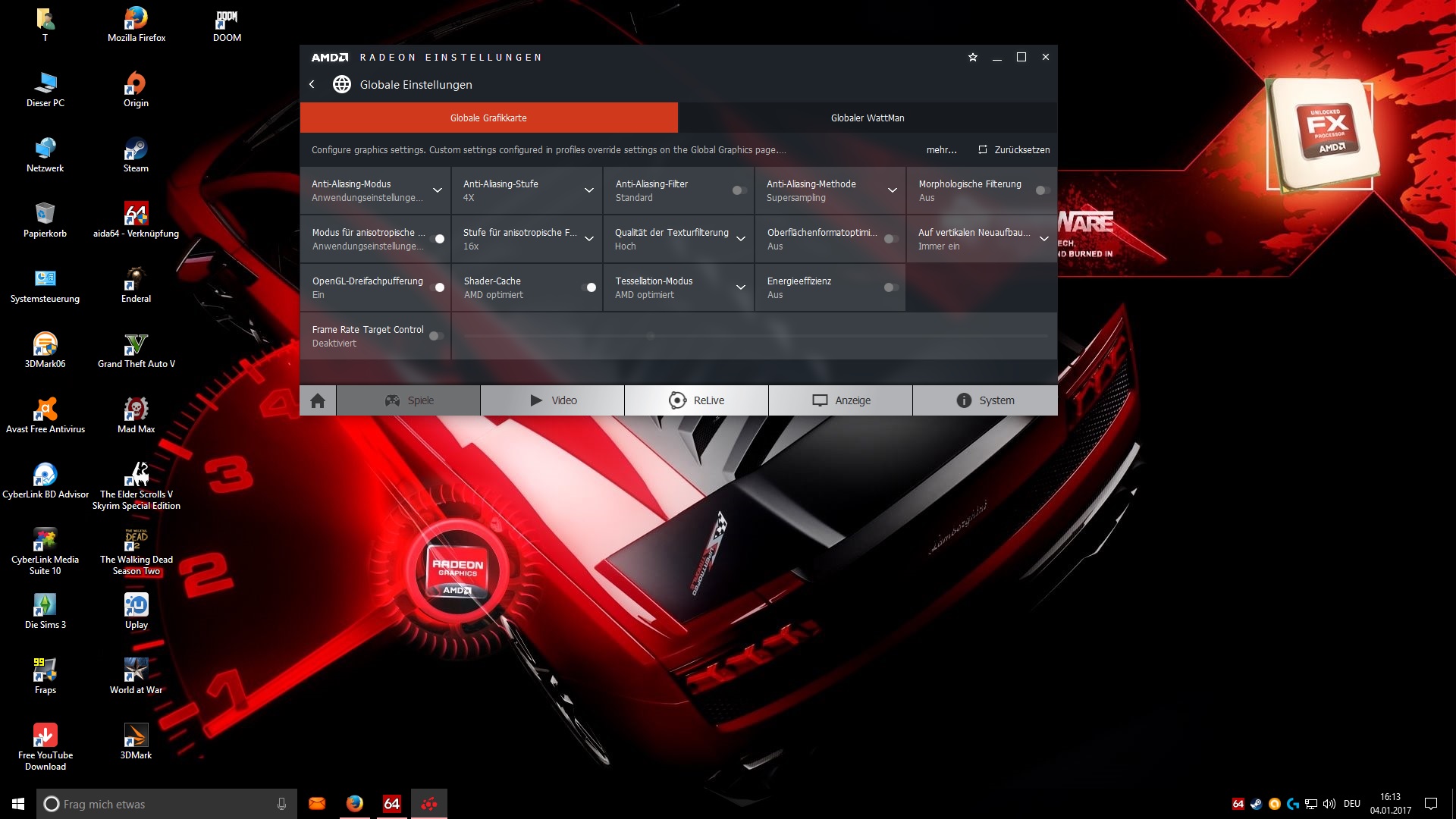

Treiber hab ich mal so eingestellt. Paar Sachen kenn ich nicht. gabs bei Nvidia nicht :D

Du hast im Treiber den vertikalen Neuaufbau drin, das ist Vsync. Sobald du keine konstanten 60 fps erreichst, wird die Bildrate automatisch weiter reduziert um ein “flüssiges“ Ergebnis zu erzielen.
Stell das aus, du solltest danach mehr fps haben.
