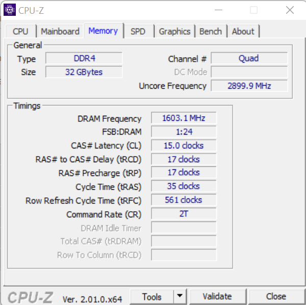

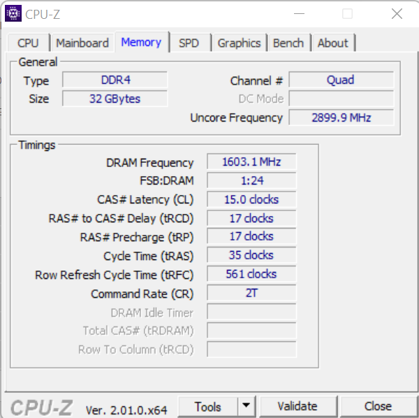

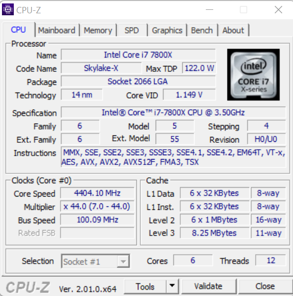

Hi,
lade mal bitte mit cpuz "reiter memory" die Settings deines Ram hier hoch.
Vll. läuft der mit falschen timings

Danke für die reichlichen Antworten ich arbeite mich jetzt erstmal Stück für Stück durch und gebe dann nochmal Rückmeldung.
Netzteil war vorher ein LCPower habe heute ein neues Seasonic Focus GX650 eingebaut sollte aber eigentlich reichen für die Karten (hoffe ich)
Die Screenshots wegen Temperatur und Timings mache ich dann auch gleich und lade sie mit hoch.

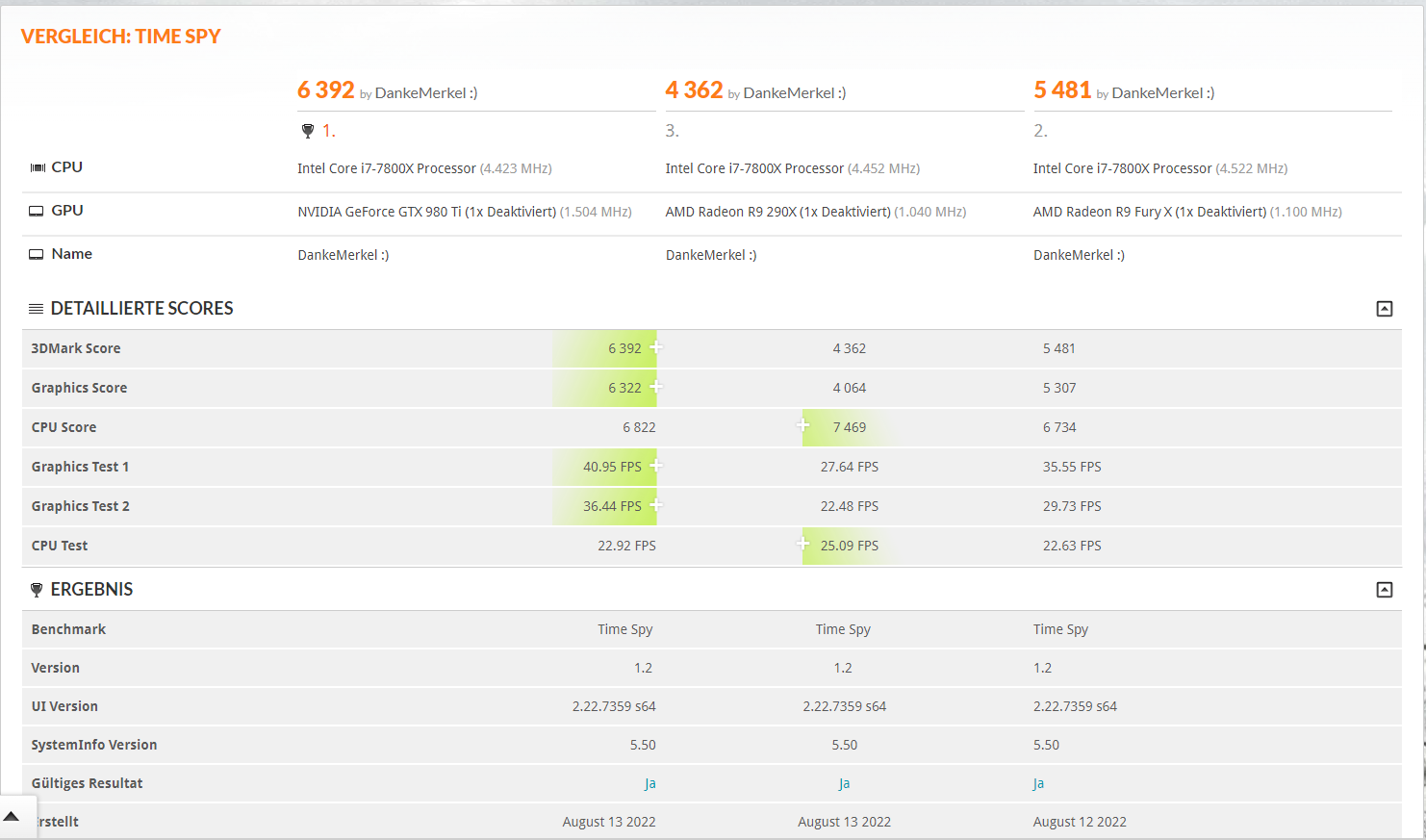

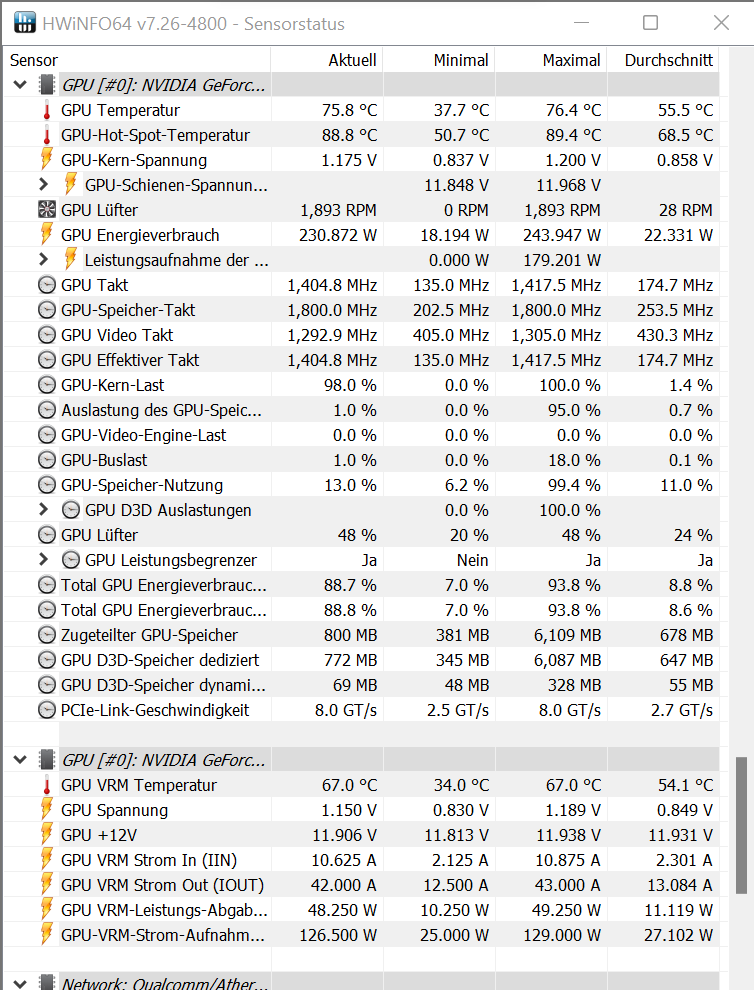

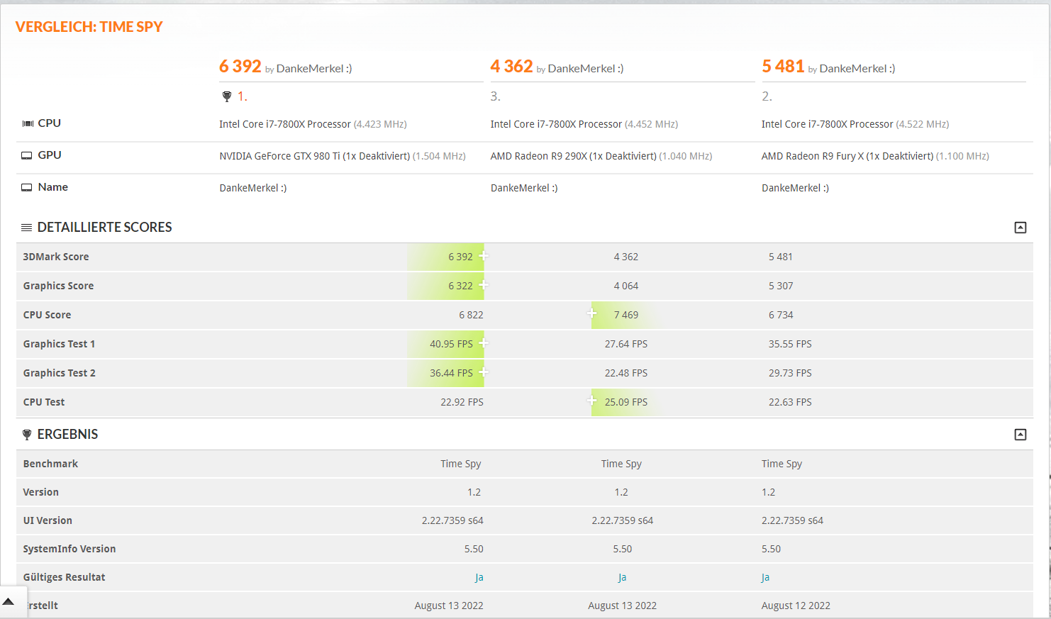

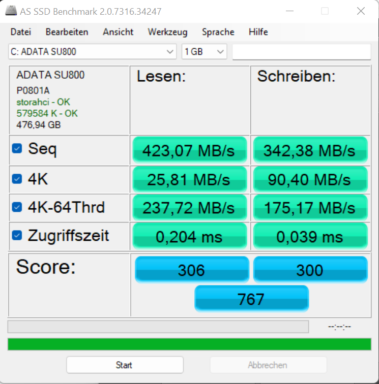

Ich hänge hier jetzt nochmal die Screenshots an.
Was mir dort auffällt ist das in dem Benchmark mit der R9 290x die CPU deutlich besser abschneidet.
Ich werde sie mal auf normalen Takt einstellen und mir dort mal die Werte anschauen vielleicht liegt da ja der Hund begraben obwohl ich die CPU ja in keinem der 3 Läufe verändert habe.

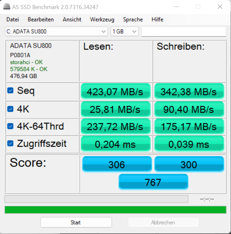

HDD Test läuft gerade noch sieht aber auch mäßig aus.

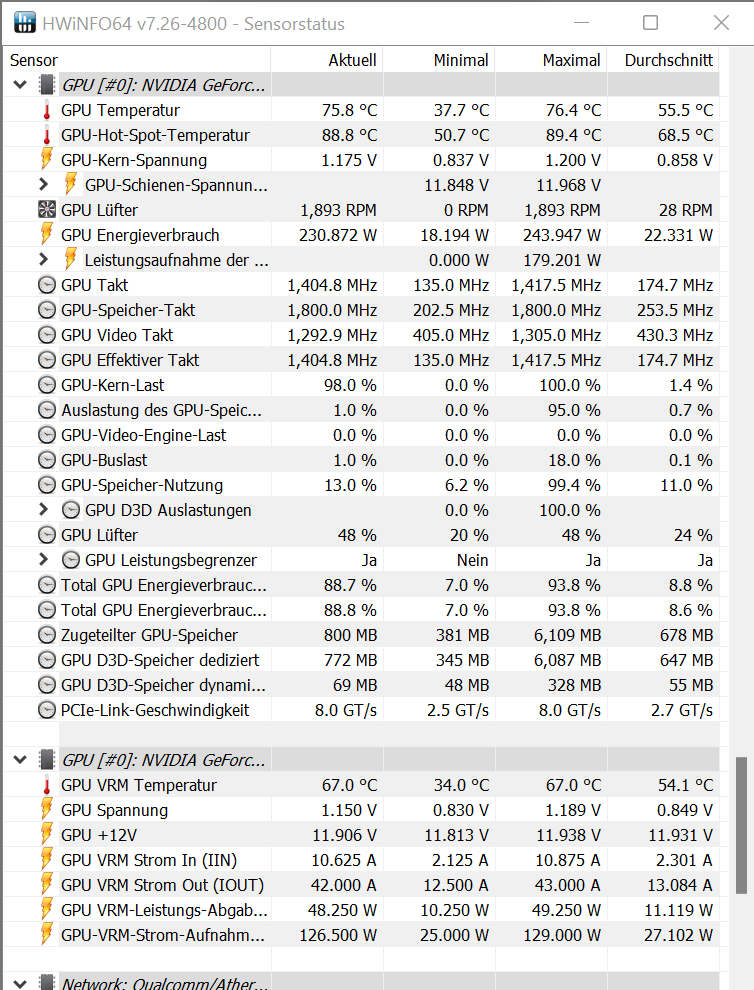

Jedenfalls das du sagst die GPU hat nur 40-50% Auslastung hat deutet eigentlich auf 2 eher mögliche sachen hin, der VRAM ist kacken voll und die Karte managed mehr den Vram als zu arbeiten..
oder die CPU ist einfach am Limit und kann die Karte garnicht auslasten mit Arbeit.
Also schau auch mal auif deinen VRAM, schaue auf Alle Temperaturen, HWInfo Screenshots von allen Sensoren im fall, das es hackt wären sinnvoll.
Im Spiel erstmal alles auf low stellen und schauen wie es dann läuft, wieviel hatte deine alte Graka an VRAM mit der alles lief?
Edit:
ok, die hatte auch 4GB.
In der Grafik steht aber nichts von 40% Auslastung. Da stehen 250 Watt Verbrauch und 90° Temperatur. Genauso wie eine RAM-Auslastung von fast 100%. Ich tippe ja auch irgendwie auf die 4GB RAM. Eventuell mal die Texturen deutlich runterschrauben in den Einstellungen.

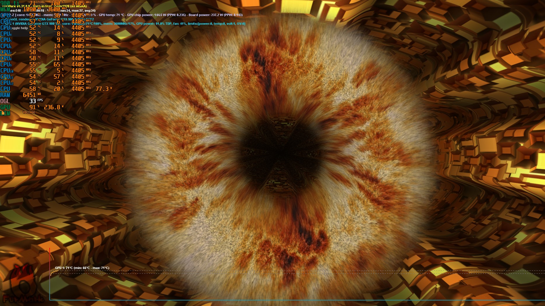

Der Screenshot wurde während Furmark gemacht dort läuft die Karte bis ins Limit wie sie soll.
Ich mache gleich nochmal welche während ein Spiel geöffnet ist.
Aktuell ist die 980 ti verbaut also 6GB VRAM mit den selben Einstellungen wie vorher mit der 290x.

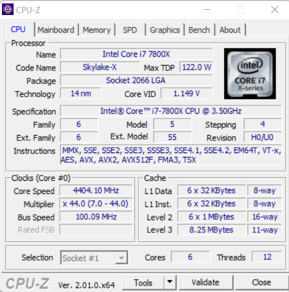

Sind CPU oder RAM übertaktet? Dann mal auf Standardeinstellungen zurück setzen. Die „neuen” Grafikkarten sind deutlich leistungsfähiger als die R9 290X und dementsprechend muss die CPU auch schneller Daten liefern. Da kann ein evtl. dann instabiles OC schon mal an seine Grenzen stoßen.

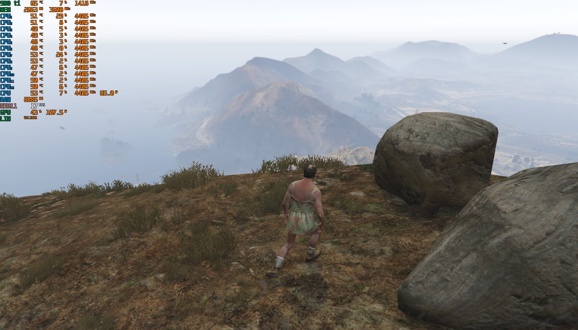

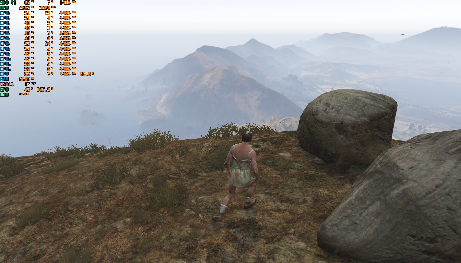

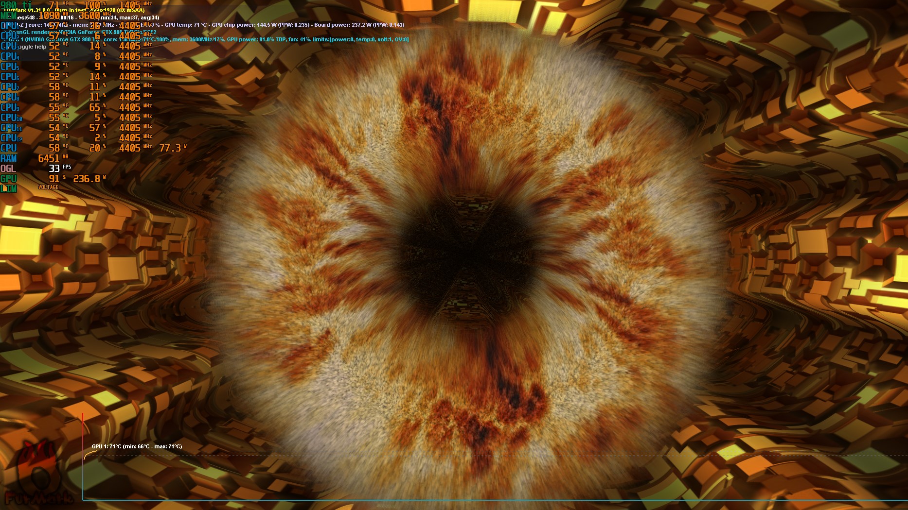

Hier die Screenshots vom Spiel und von Furmark.
Setze jetzt mal das OC zurück und vergleiche dann nochmal.
Habe die CPU zurückgesetzt auf ihre 3.5 GHz aber auch ohne Erfolg.
