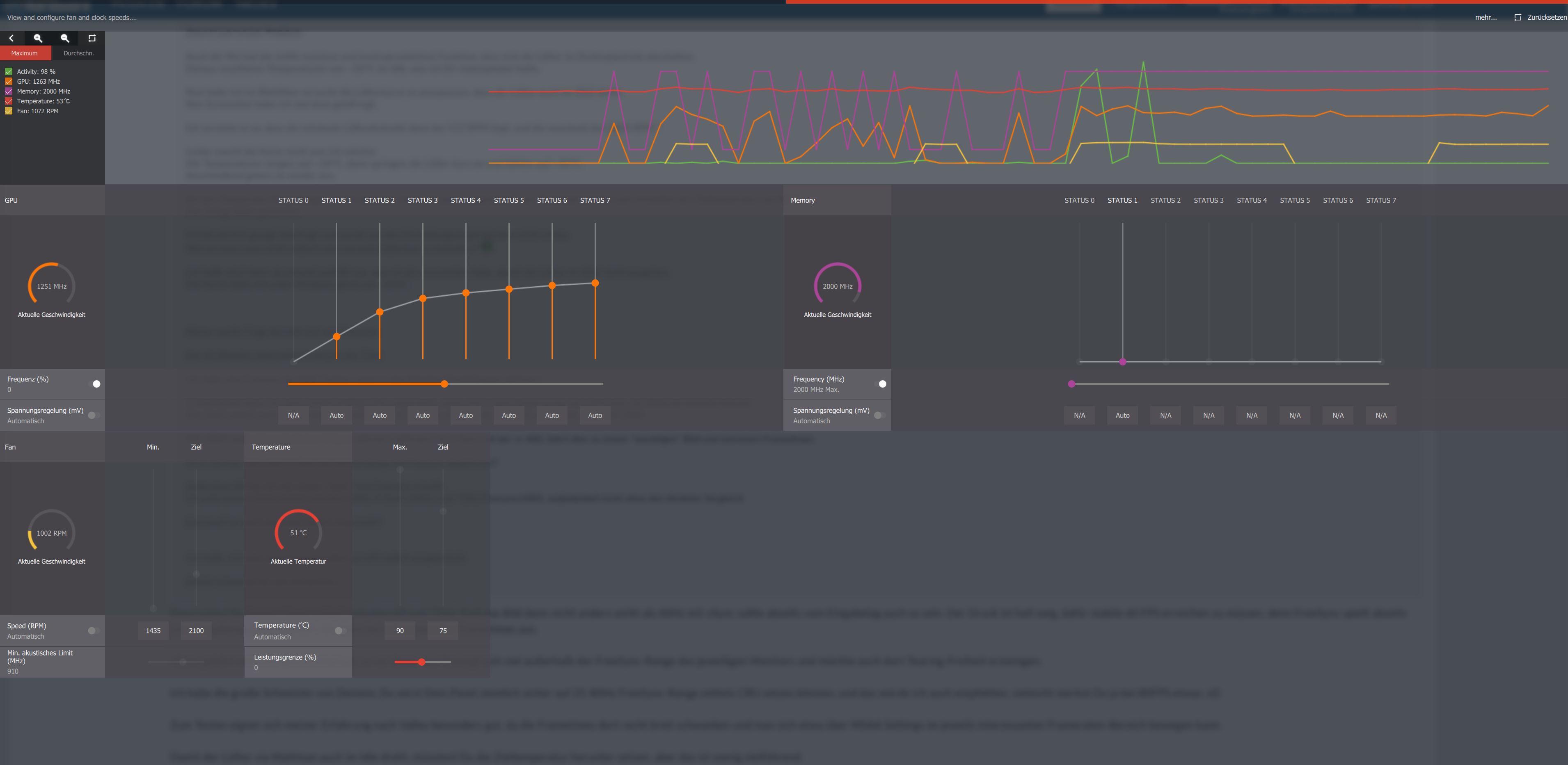

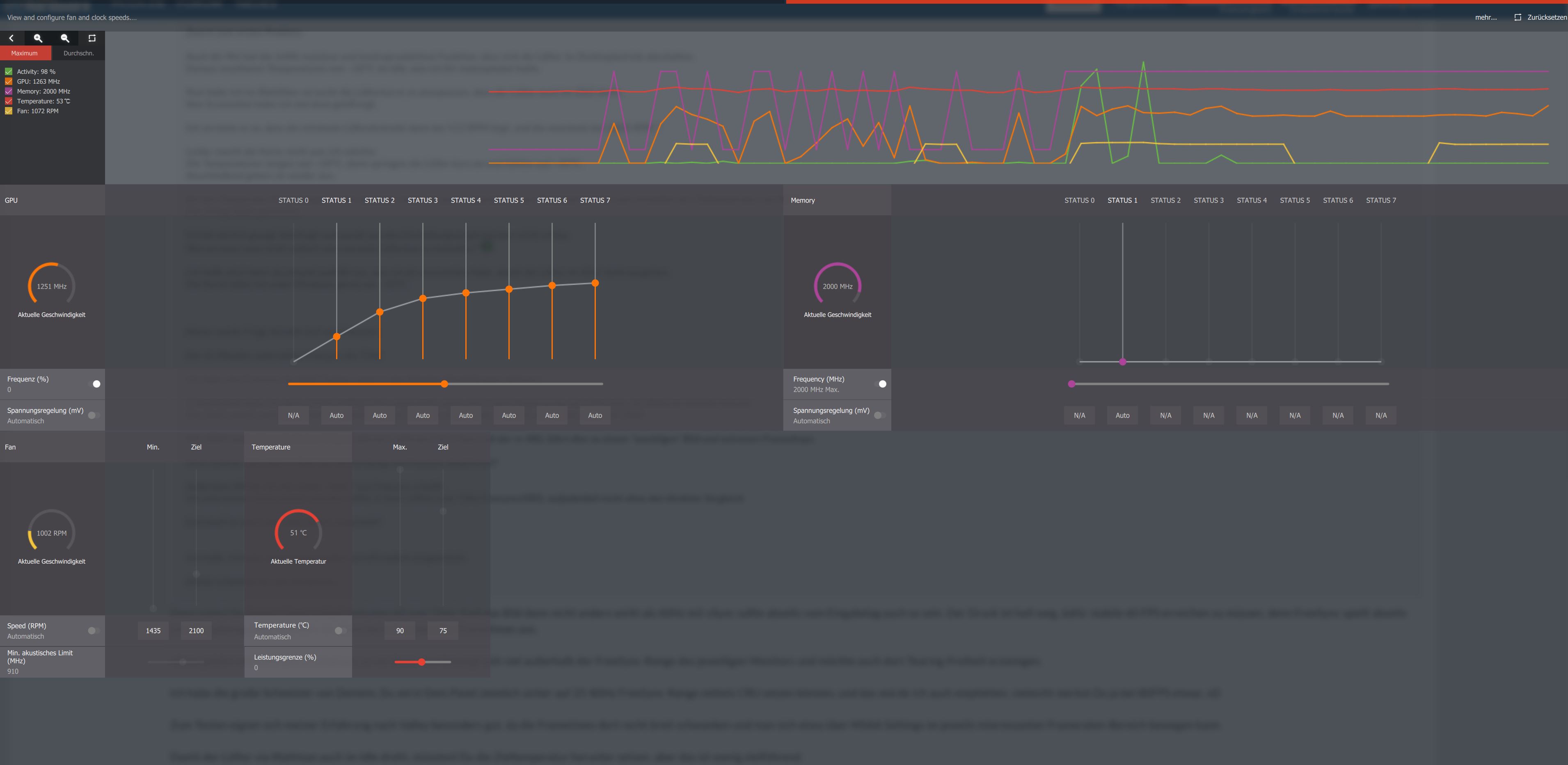

Ich habe das selbe Problem mit meiner ASUS Karte, seitdem ich den 4K Monitor dran habe. Die Lüfter Springen für 3-5 Sekunden auf 1000 Rpm.
Aber über Wattman kann ich manuell min 1400 RPM einstellen...Das versteh ich nicht. In meinen Augen keine Alternative für den Afterburner
