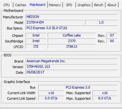

  • Mainboard: Medion Z370H4-EM
https://community.medion.com/t5/FAQs/FAQ-Technische-Spezifikationen-für-das-Mainboard-quot-ECS-Z370H4/ta-p/98365

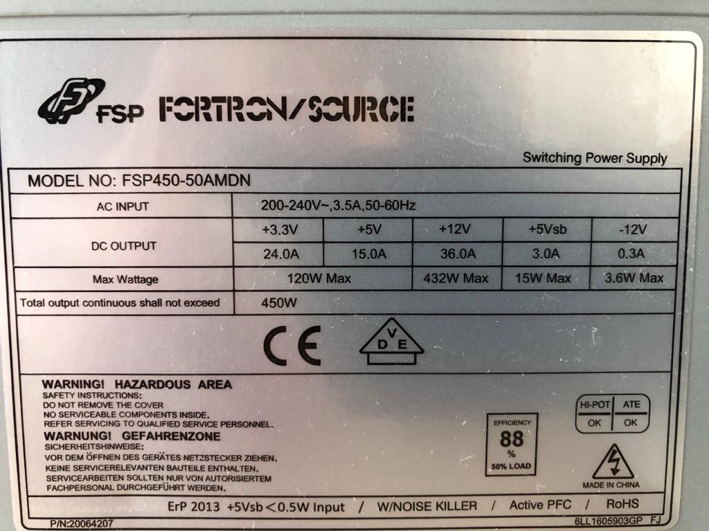

Netzteil: fsp450-50AMDN 450 Watt
(müsste wohl zumindest für die 2060 erneuert werden)
Bei der 5600 XT ist angegeben: 450 Watt
und bei der 2060 mini: 500 Watt

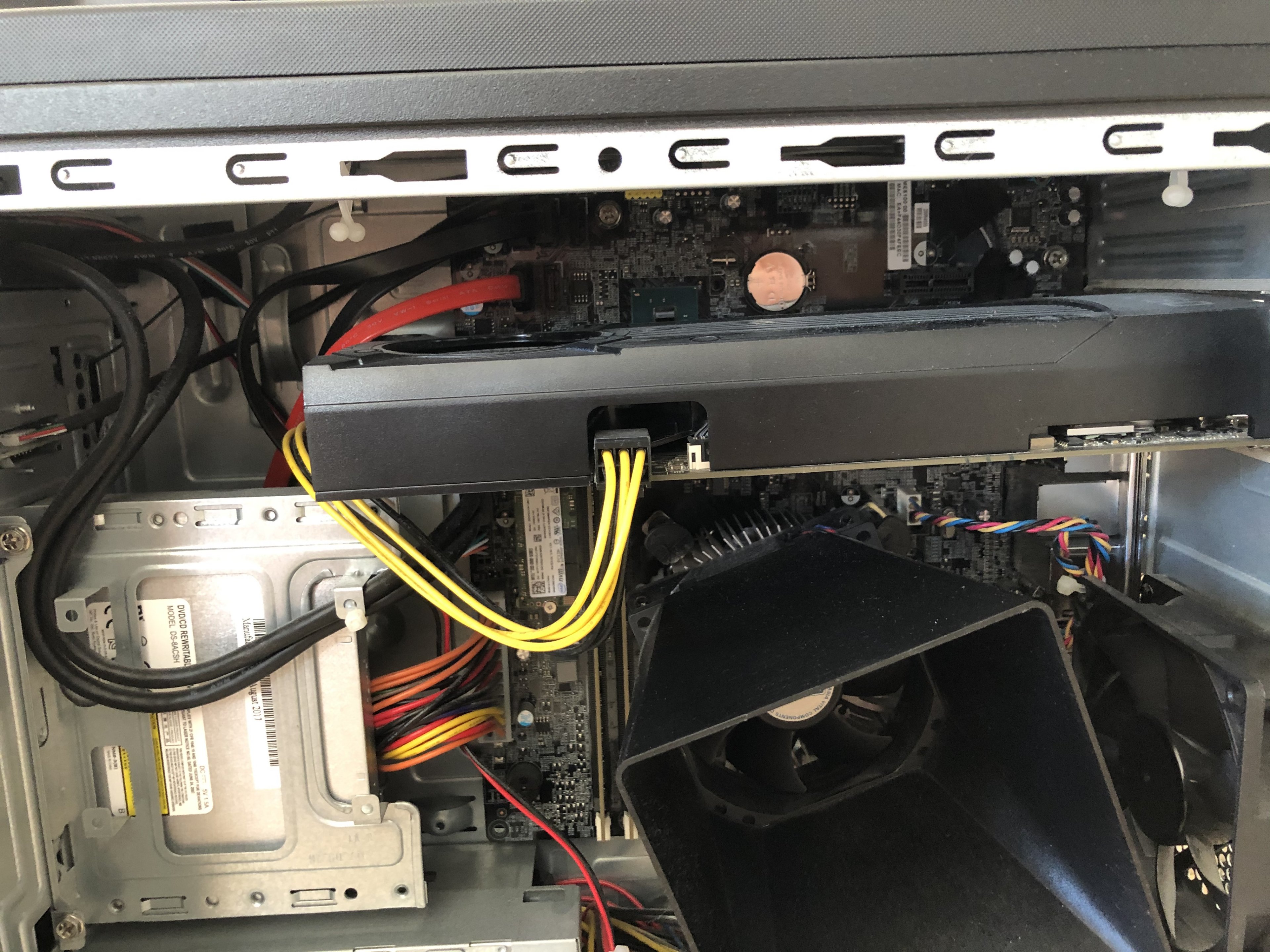

Ich tendiere zur 5600 XT, ich frage mich aber ob diese überhaupt passt.
Für mich sieht es fast so aus als würde eine größere Grafikkarte gar nicht passen.
Die 2060 mini ist ca. so groß wie meine jetzige.
Die 5600 XT ist jedoch um einiges größer (ist auch 3 slots hoch anscheinend! Das könnte mit dem roten Kabel wohl schon knapp werden oder passt sowas "immer"?)

Ob sie passt musst du ausmessen. Die Radeon ist ja nicht volle 3 Slots breit, da könnte noch ein wenig Platz sein. Das rote (SATA-)Kabel könnte man gegebenenfalls durch ein etwas längeres ersetzen und so weiter um die Karte herumführen. Oder darunter.
Ich würde die Radeon nehmen.
Der Speicher ist 2400MHz, nicht die Welt, aber wenn er funktioniert.
Könnte natürlich warm werden im Gehäuse.
Sind denn überhaupt weitere Power-Anschlüsse vom Netzteil zur GPU vorhanden?
Ich sehe da nur ein 6P an der GPU stecken.

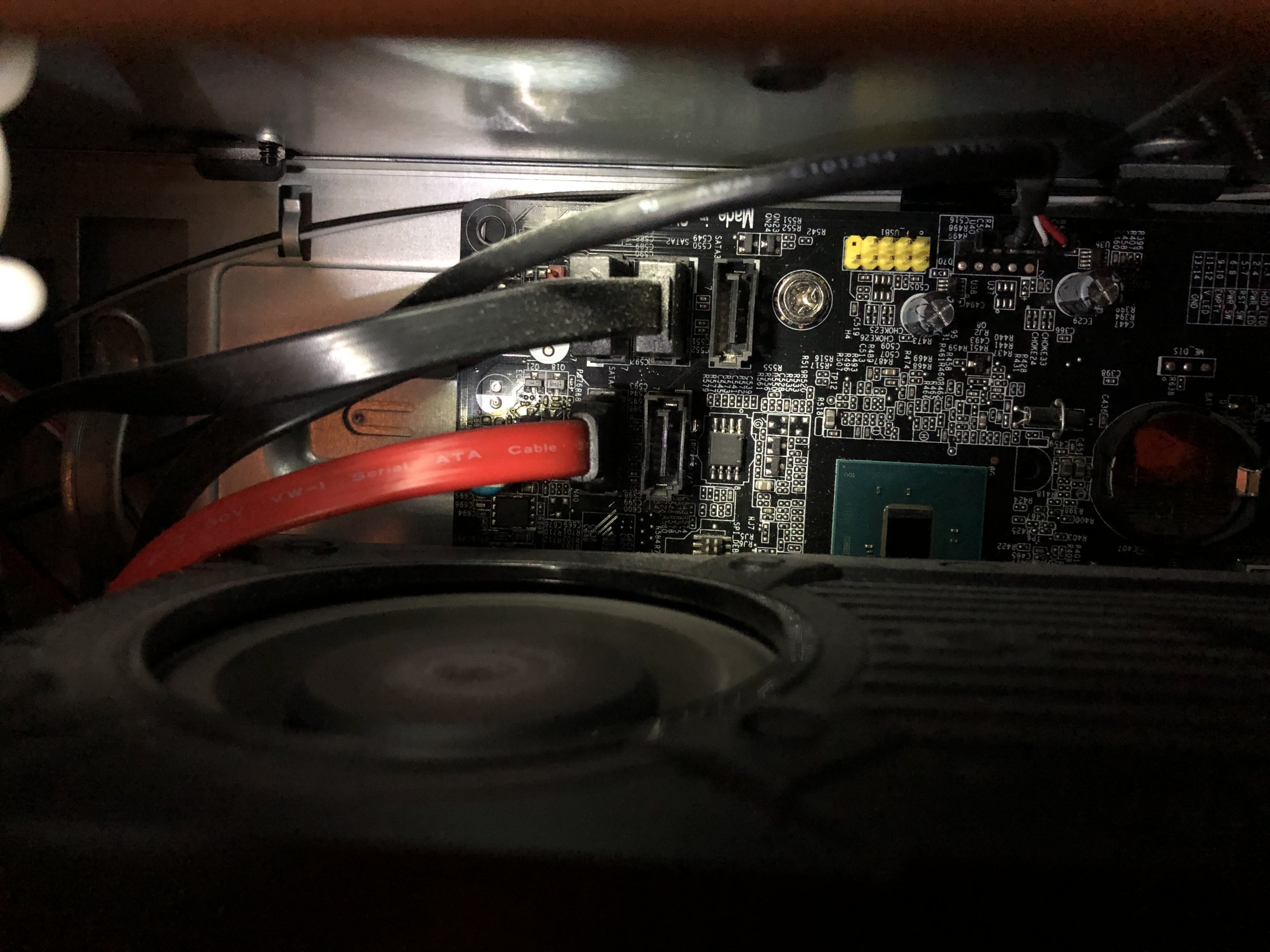

Ich hab eher das Gefühl das der Stecker vom SATA Kabel dann im weg sein könnte.
Aber anscheinend gibt es dafür auch abgewinkelte Versionen.
Ja mehr ist da nicht angeschlossen.
Ich versuche mal herauszufinden ob das Netzteil einen "8-polig" hat.
Wenn ich es richtig verstehe benötige ich den für beide, oder?
Einen neues Netzteil kann ich mir zur Not besorgen.
Gehäuse zum Beispiel auch.

Meiner Meinung nach wäre bei einer höhere Grafikkarte immer das SATA Kabel bzw. der Stecker im weg.
Könnte ich den auch nach oben verlegen, rechts neben den beiden schwarzen kabeln oder ist das vermutlich ein anderer Anschluss?

Denn SATA-Stecker kannst du wahrscheinlich nach oben setzen. Eventuell musst du herausfinden ob die Buchse auch SATA-3 liefert. Für ein DVD Laufwerk wäre das aber nicht so wichtig.
Das Netzteil müsstest du austauschen, weil es nicht die passenden Stecker besitzt. Wenn du nicht mit Adaptern arbeiten willst.
Du könntest ja erst einmal das NT wechseln und den SATA-Stecker versetzen. Nimm dir ein NT das dir auch später in einem anderen System genügend Leistung bietet. Und dann schaust du ob dir das System erst einmal reicht.

Die 5600 braucht nur den vorhandenen 6 Pin Anschluss. Bzgl. der Größe miss es doch einfach aus.
Für das SATA Kabel gibt es anwinkelte Varianten.
Bzgl. der Geschwindigkeit sollten sich beide Karten wenig nehmen.
Ich muss mich korrigieren! Die 5600XT braucht einen 8 Pin Anschluss!!!! 🙈
