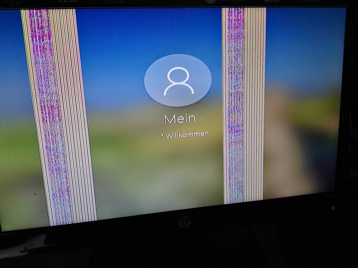

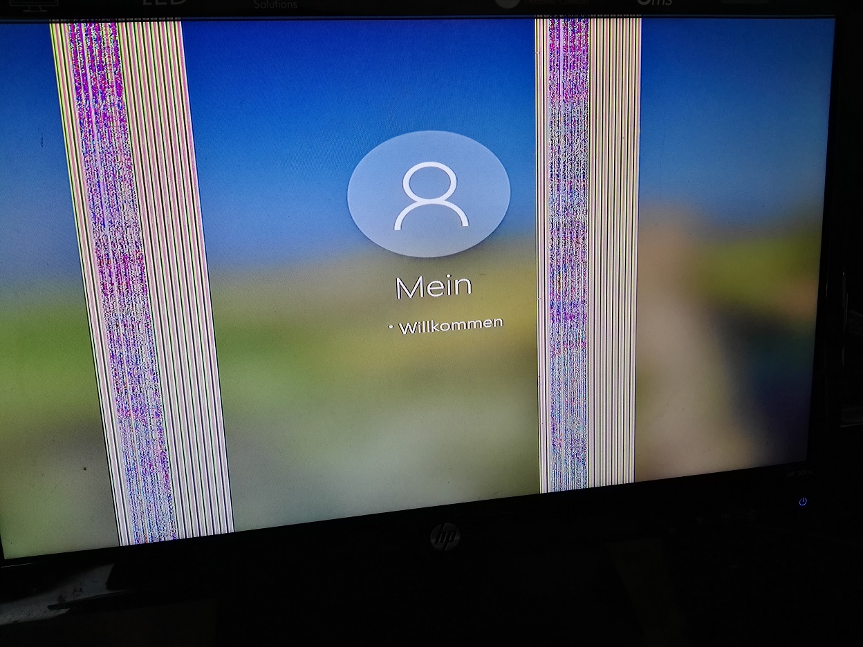

also ich hatte vorhin die grafikkarte über hdmi angeschlossen. jetzt habe ich es über dvi angeschlossen bei meinem alten monitor. ich bekomme ein Bild, aber es tauchen pixelfehler auf. Wenn ich die Auflösung ändere, tauchen andere pixelfehler auf. Ich wollte über die treiber cd den treiber installieren, aber der rechner ist mitten drin abgestürzt. jetzt komme ich nicht mehr in windows rein. Man sieht wie windows lädt, aber dann bleibt es schwarz.
Wenn ich die andere graifkkarte anschließe, komme ich in windows rein.
Also mittlerweile glaube ich, dass mir eine defekte Karte angedreht wurde. Habe die Karte auf ebay kleinanzeigen gekauft. Kann ich da was machen?
