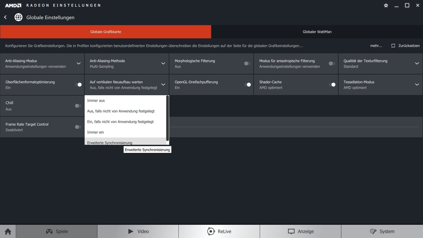

Hast du enhanced Sync deaktiviert? Damit gibt es wohl noch Probleme.

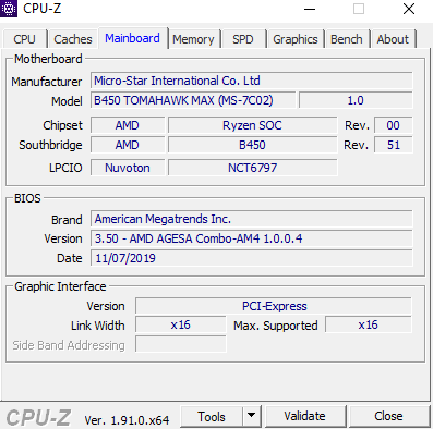

Welches Motherboard hast du? Beim MSI B450 Tomahawk Max gibt es beispielsweise das BIOS-Update 7C02v34 welches das Problem beheben soll.
//edit: ja genau das hast du, steht ja in deiner Signatur^^ Würde dann gleich das 7C02v35 nehmen.

@Weedlord was is enhanced sync ? Wo finde ich das.
Im Treiber bei glaub Punkt Spiele.
[IMG]https://2images.cgames.de/images/gamestar/226/amd-radeon-crimson-relive-1772-2_6002071.jpg[/IMG]
Edit: Lol, funktioniert der gute alte Foren Code nicht mehr? :D

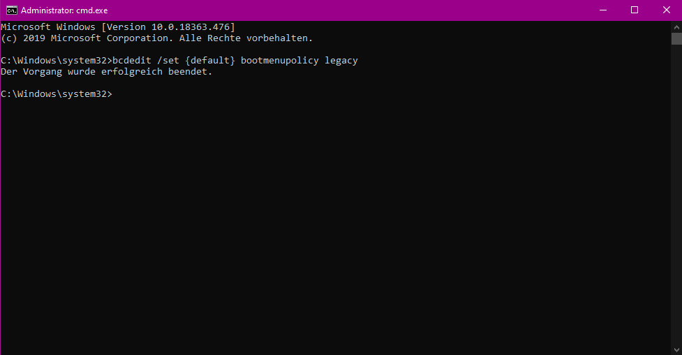

Man muss vorher F8 aktivieren: https://www.windowspro.de/wolfgang-sommergut/windows-10-abgesicherten-modus-starten-f8-aktivieren
Daher Rechner beim Booten mehrfach abschießen bis der PC Repaieren deialog kommt

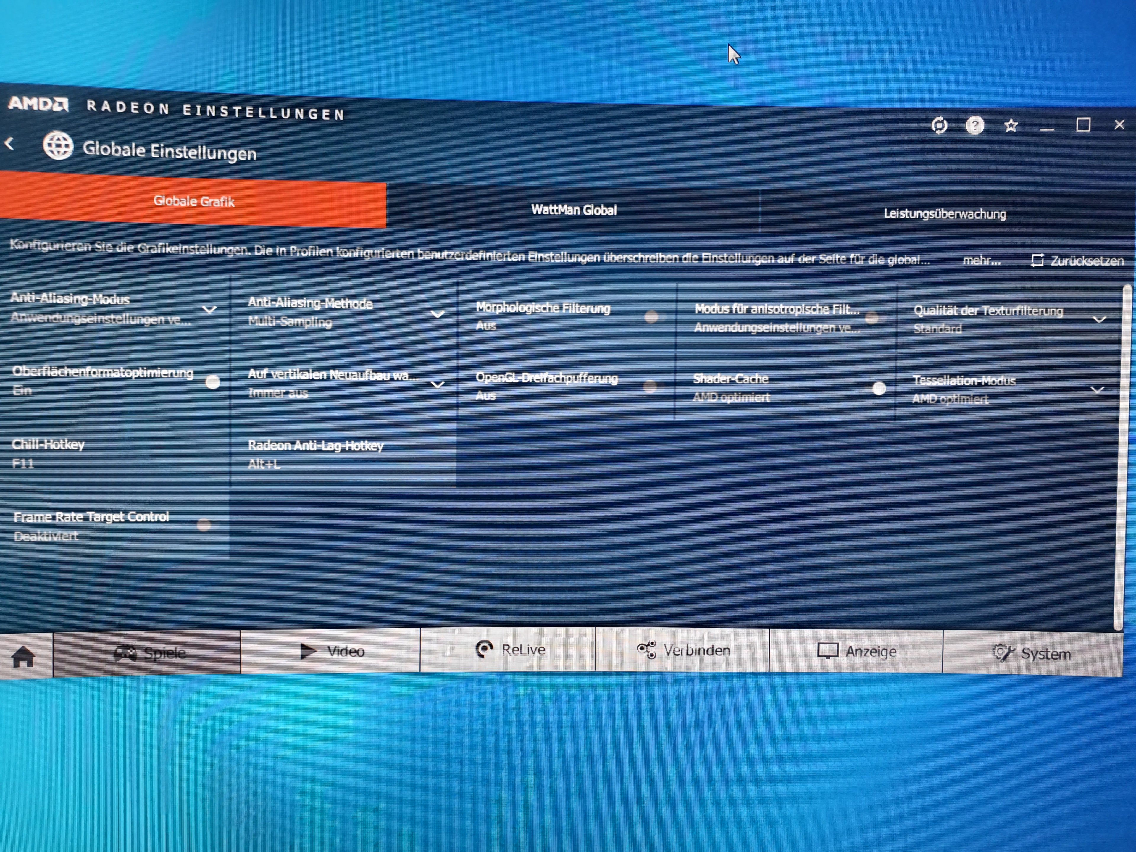

Hab es geschafft reinzukommen. Also bei mir is sync aus. Soll ich Freesync auch aus machen ?
Joa teste mal ohne Free Sync.

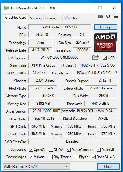

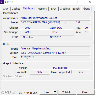

Hier mal ein Bild von Gpu z und Cpu z falls es irgendwas bringt.
@Weedlord hab ich schon gemacht vorher.
Jetzt mach ich mal garnix es läuft grad ka wieso.
