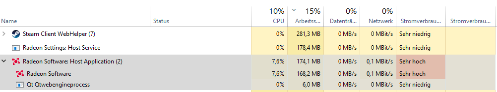

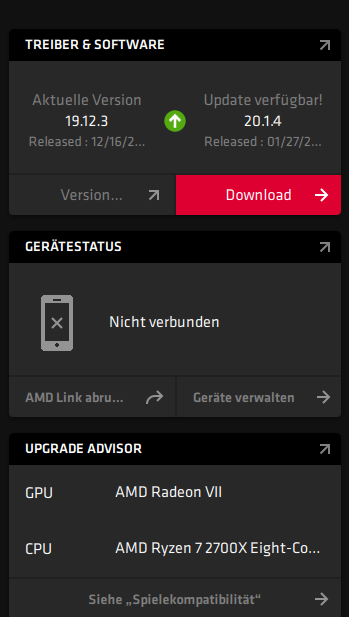

Also wenn es daran liegt, wĂ€re es KRASS. Das wĂŒrde nĂ€mlich bedeuten, dass AMD irgend ne Logik im Treiber drinhat, die Karten (im Standard) nĂ€her an den hĂ€ufigsten Sweetspot bringt. Das wiederrum wĂŒrde bedeuten, dass es wir immer beim Siliziumlotto ist: Einige können mit weniger, andere brauchen mehr.
edit2:
Solange sowas (durch Windows update?) passiert, nervt es eh:
edit3:
Solange das so aussieht ist der MĂŒll-Faktor von dem 20er Treiber UI ohnehin faktisch bestĂ€tigt.
Was auch immer die da entwickelt haben:
Was immer das Tool da macht: Es sieht nach schlechter Handarbeit aus. 1-2% CPU wenn man aktiv was macht, ok, aber das hier geht garnicht. Der Code muss gruselig sein.
Glaub das liegt daran das es sich beim Treiber aktuell um eine Direkt X 3D Anwendung handelt, die zieht bei meinem Notebook auch ordentlich Leistung. Afterburner Overlay wird darin bei meinem Lappi angezeigt, daher komme ich darauf.
