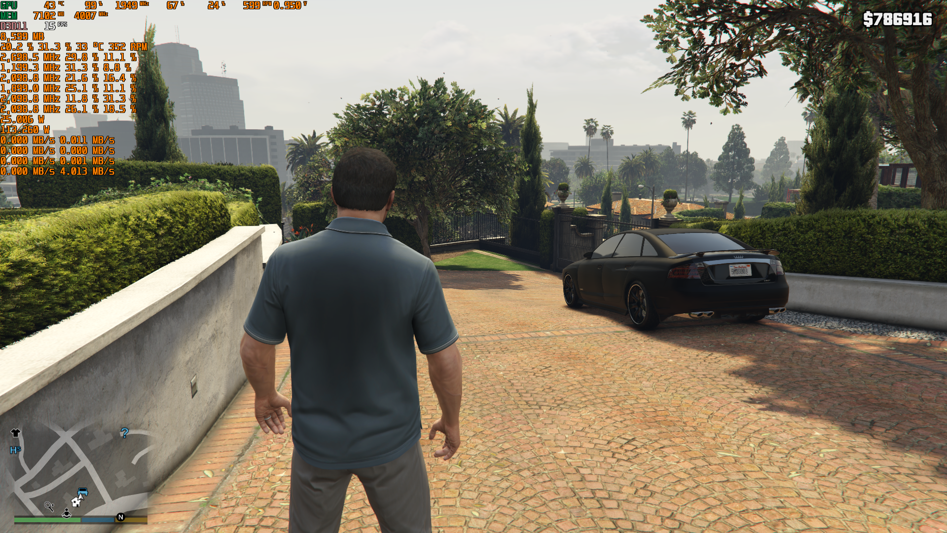

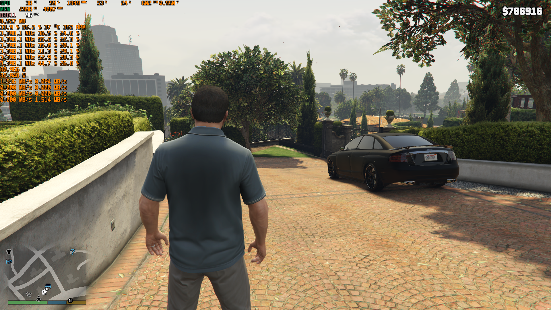

Cpu sollte nen 20%igen bottleneck mit sich bringen
sagt wer? solcher blödsinn wie "bottleneck calculator"? den kann man sich in die haare schmieren. schau mal, so kann ein angeblich 0,x%iges "bottleneck" aussehen:
und da wurden nur zwei grafiksettings verändert.
