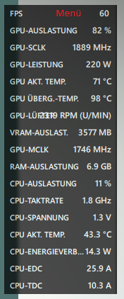

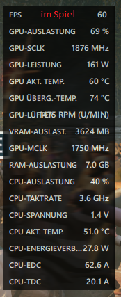

Habe in der Radeon Software eine FPS Limitierung auf 60 gestellt, per overwiev seh ich auch die konstanten 60 FPS. Vor paar Minuten ohne und mit Limit getestet. Beides gleiches Ergebnis, Lüfter werden weiterhin lauter in Menüs.
Die fps anzeigen des overlays war bei mir nicht immer korrekt.
Wie hoch ist die GPU Auslastung wenn du normal zockst im Vergleich zu den Menüs?
