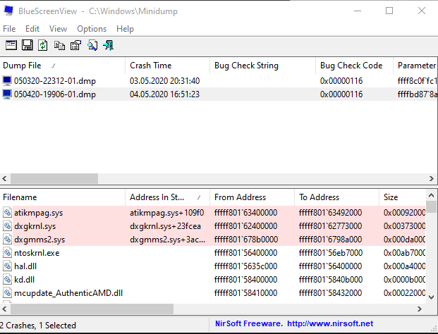

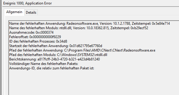

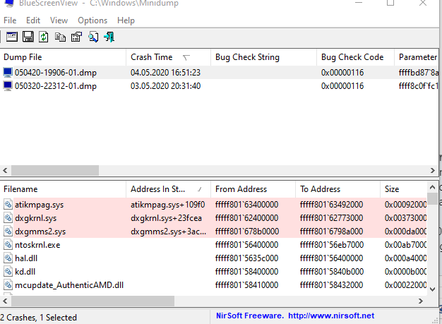

Guten Tag liebe Community,

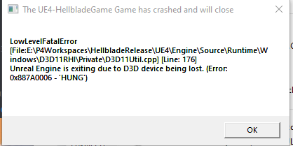

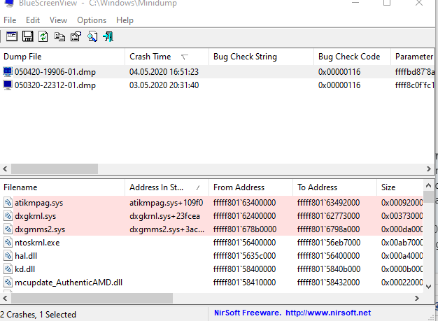

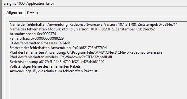

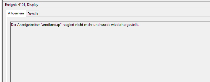

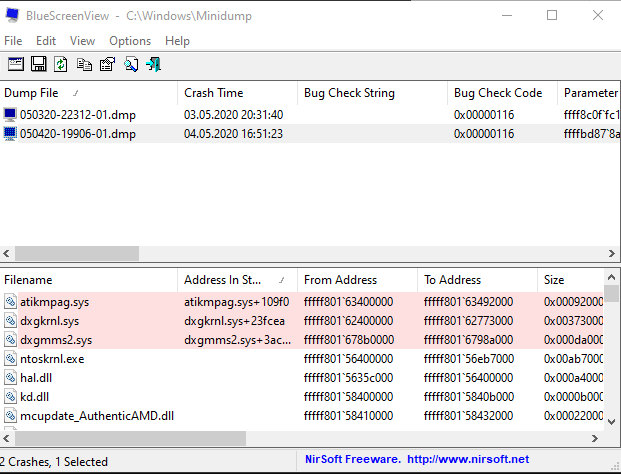

und zwar habe ich das Problem, dass mein doch recht neuer PC teilweise abstürzt oder einfach das Spiel beendet mit dem Ereignis (Ereignisanzeige), dass die Radeon Software aufgrund des Moduls ntdll.dll den Dienst eingestellt hat. Manchmal passiert dies, aber auch mit der Radeon Software an sich als fehlerhaftes Modul. Darüber hinaus könnte man erwähnen, dass dies fast ausschließlich mit dem Fehler "Der Anzeigetreiber "amdkmdap" reagiert nicht mehr und wurde wiederhergestellt" einhergeht. Dieser Fehler tritt bei meinem System sehr häufig auf, nebenbei bemerkt. Im Falle dessen, dass mein PC komplett abstürzt bekomme ich auch eine Dump Datei welche ich hier nochmal anhängen werde, genauso wie Screenshots der Ereignisanzeige. So weiter zur Schilderung der Lage: Gestern habe ich meine "neue" Grafikkarte (ca. 5 Monate alt) in meinem alten Rechner, welchen ich zuvor genutzt habe eingebaut und Zack der selbe Fehler wie hier, mit dem Unterschied, dass "nur" das Spiel abstürzt mit einem Unreal Engine 4 Error, da die Radeon Software abgestürzt ist. Habe auf dem System extra ein frisches Windows installiert und die Updates durchgeführt. Getestet habe ich dies mit dem Spiel "Hellblade - Senuas Sacrifice", welches nach der Anfangssequenz nach einigen Sekunden bzw. Minuten Spielzeit einfach abstürzt wie beschrieben. Weitere Spiele hab ich auf dem alten Rechner dann nicht mehr getestet. Auf meinem neuen jedoch habe ich dieses Problem auch z.B. bei Far Cry 5, Halo Combat Evolved (aus der Master Chief Collection), Witcher 3 und Control. Das merkwürdige ist allerdings, dass das System bei Spielen wie GTA V, League of Legends, Valorant, Call of Duty: Modern Warfare, Resident Evil 2 und sogar bei Furmark Tests von über einer Stunde stabil weiterläuft. Prime95 hatte ich zuvor auch schon 40 Minuten laufen lassen, ohne weitere Probleme. Desweiteren habe ich bereits einen Memtest ohne Fehler durchgeführt (über Nacht; ca. 8 Stunden) und sowohl die Treiber (mehrmals) neu installiert als auch Windows einmal komplett neu. Nun spiele ich mit dem Gedanken die Grafikkarte einfach austauschen zu lassen, aber ich wollte vorher nochmal eine zweite bzw. dritte Meinung von jemanden einholen, der vielleicht die Situation besser beurteilen kann als ich. Für den Fall, dass es relevant sein sollte: mir ist aufgefallen, dass die Grafikkarte bei Far Cry 5 z.B. auf über 2010 Mhz (welches der Boosttakt ist) taktet, und zwar auf 2090 ca. ist jetzt nicht die Welt, aber meiner Meinung nach erwähnenswert. Dinge wie sfc /scannow in cmd habe ich auch bereits ausprobiert, es werden nie Integritätsverletzungen gefunden. Temperaturen sind auch zu jeder Zeit normal (GPU Temp bei ca 65 - 70°C und CPU bei 50 - 60°C) diese Werte habe ich beim Durchlaufen von Furmark und Prime95 ermittelt, bzw. die GPU Werte auch beim Spielen (über AMD Link). Als letztes möchte ich noch loswerden, dass mich dieses Problem schon so ziemlich seitdem ich die Grafikkarte besitze begleitet, allerdings hatte ich es schon fast vergessen, da ich keins der "problematischen" Spiele gespielt habe, allerdings habe ich keine Lust auf dieses russisch Roulette ob ein Spiel vernünftig läuft oder nicht. Ich bedanke mich schon einmal im Vorfeld für die Hilfe und hoffe, dass mir hier weitergeholfen wird. Für Fragen stehe ich selbstverständlich gerne zur Verfügung. Für den Fall, dass es dieses Problem samt Lösung hier schon einmal im Forum gab oder dass ich es an einen falschen Ort gepostet habe, tut es mir leid, ich benutze dieses Forum zum ersten Mal für's selber posten bitte habt Nachsicht :).

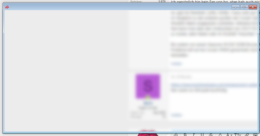

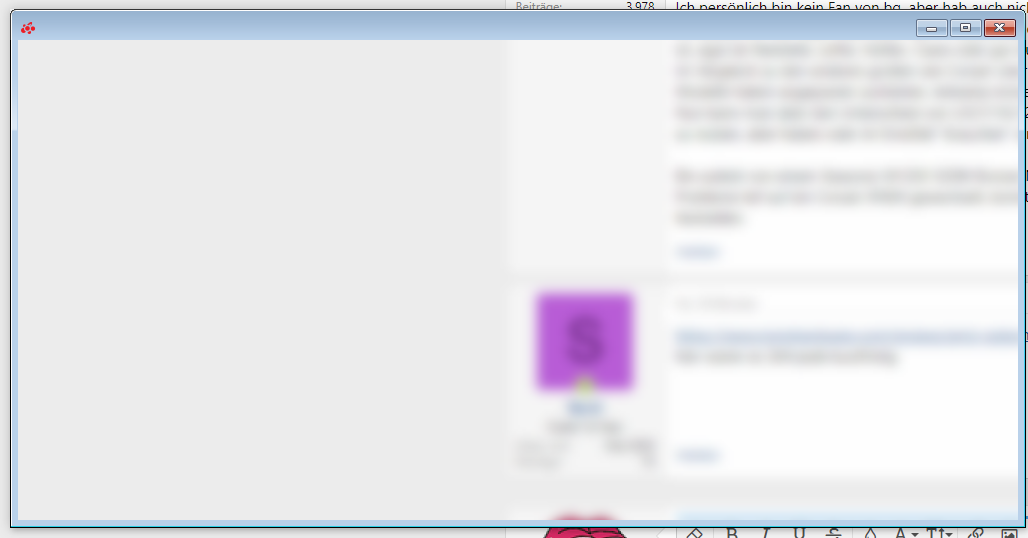

Habe nun nachdem ich natürlich die alten deinstalliert habe, mithilfe des Cleaningtools von AMD, die Adrenalin 2019 Version installiert und immer noch dasselbe Problem (zumindest bei Hellblade), kann sein, dass es da generell Kompatibilitätsprobleme gibt, aber meines Wissens nach nicht. Geht wieder mit dem amdkmdap Fehler in der Ereignisanzeige einher, allerdings steht diesmal nichts davon, dass die Radeon Software abgeschmiert ist, trotzdem sieht diese nicht normal aus (hatte ich im Hintergrund offen). Ließ sich nur nach dem Beenden über den Task-Manager wieder normal starten. Widme mich dann jetzt dem Lösungsvorschlag von snaapsnaap. Weiß, aber nicht ob dieses Fehlerbild zu einem Problem mit dem Netzteil passt
installier bitte mal den neusten Treiber wieder
dann aktivier per jumper auf der Karte das Silent Bios
hast du noch ne hdd/ssd rumliegen auf der du Windows sauber installieren kannst testhalber?
dann bleibt noch das Netzteil.
Manche Spiele können auch nen Bug haben, aber bei so vielen eher nicht.
ansonsten RMA.

Alles klärchen, im Silent Mode gab es soweit keine Abstürze zumindest nicht nach 20 Minuten Spielzeit, da hätte es vorher bestimmt schon 5 gegeben. Vielen vielen Dank auf jeden Fall. Jetzt bleibt nur die Frage offen woran dies liegt? An der Leistungsaufnahme/Netzteil oder an der Grafikkarte? Denn im Endeffekt sollte dies ja nicht der Normalzustand sein und das mit dem Silent Bios ist auch wenn es gut läuft im Endeffekt ja auch "nur" ein workaround, welchen ich allerdings natürlich sehr begrüße. Werde das die Tage nochmal weiter beobachten.

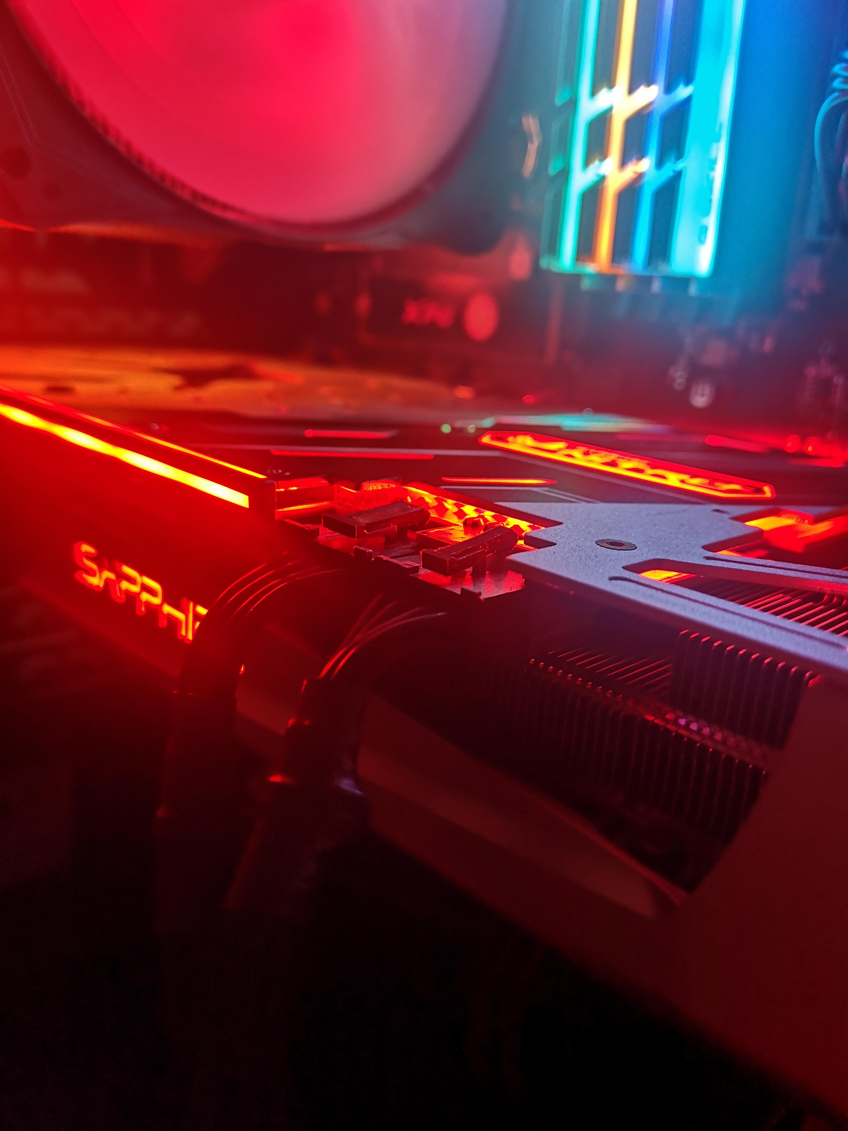

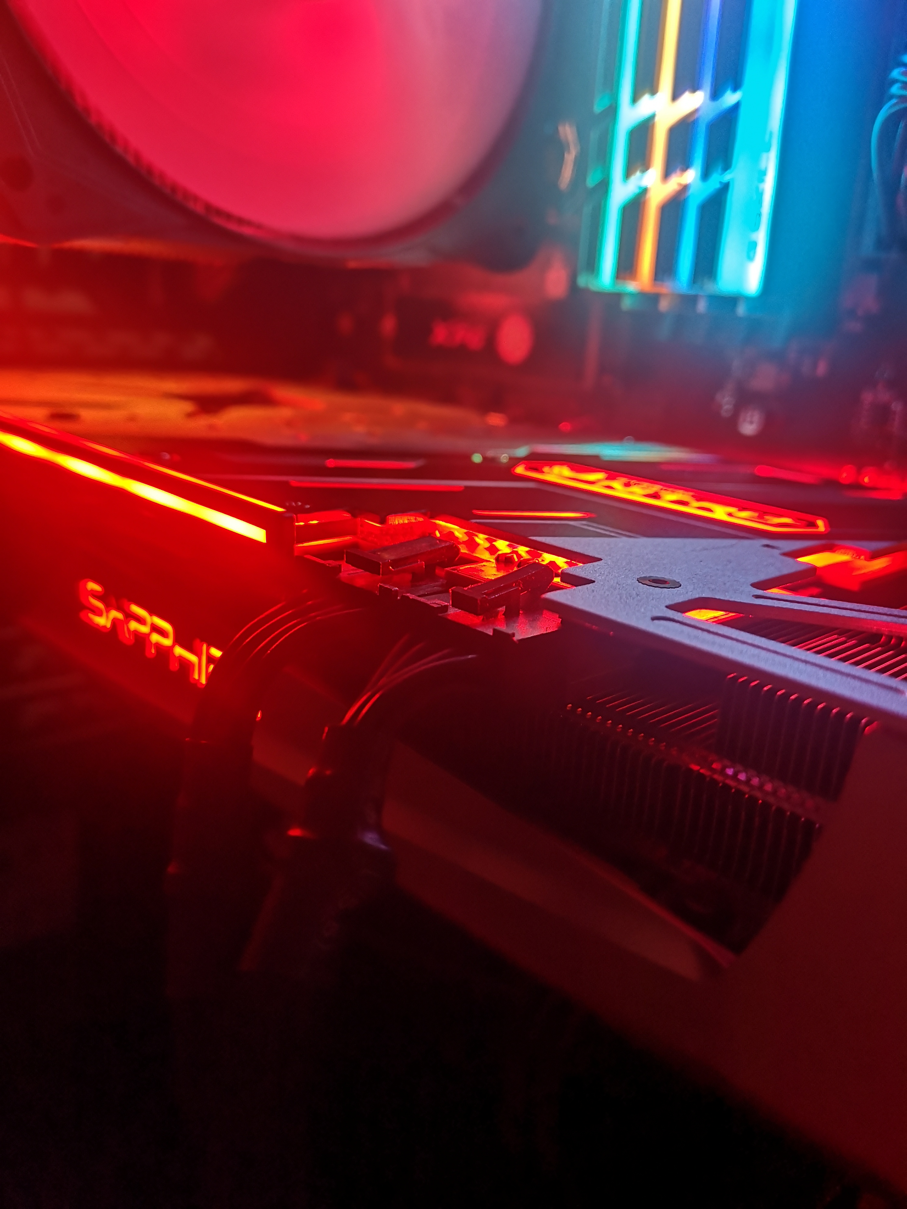

hast du die grafikkarte über 2 pci-e stränge angeschlossen, oder vom selben?
bitte immer 2 verschiedene verwenden.

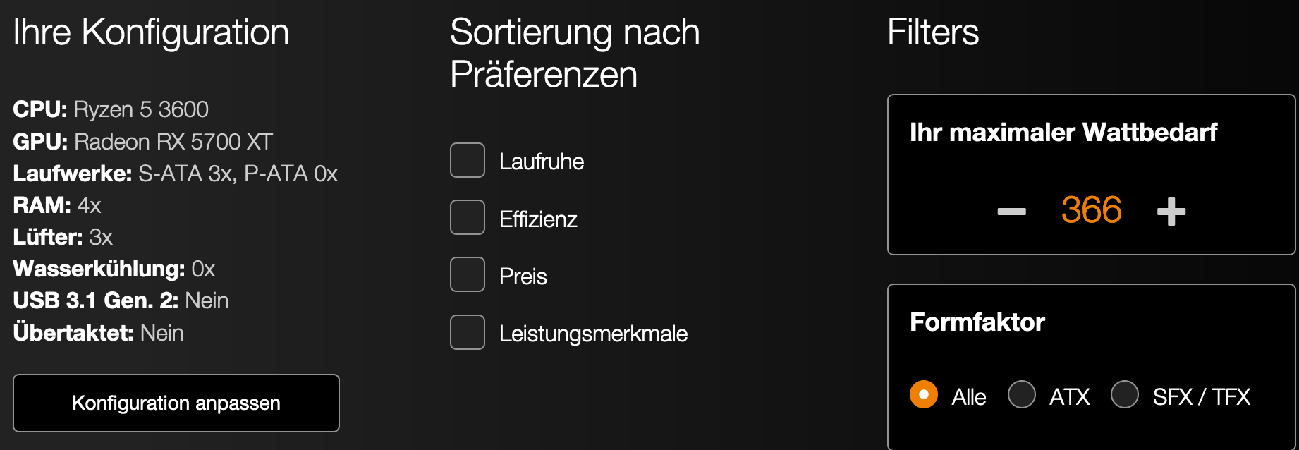

Ein überdimensioniertes Netzteil ist auch unsinnig. PSU Rechner sagt ja max 366W. Computerbase sagt auch 500-550w reicht für Gaming Rechner.
Reaktionen: Markchen
Du meinst die beiden 8-Pin VGA Kabel am Netzteil ja? Die sind beide angeschlossen oder meinst du etwas anderes? Sorry falls ich auf dem Schlauch stehe
