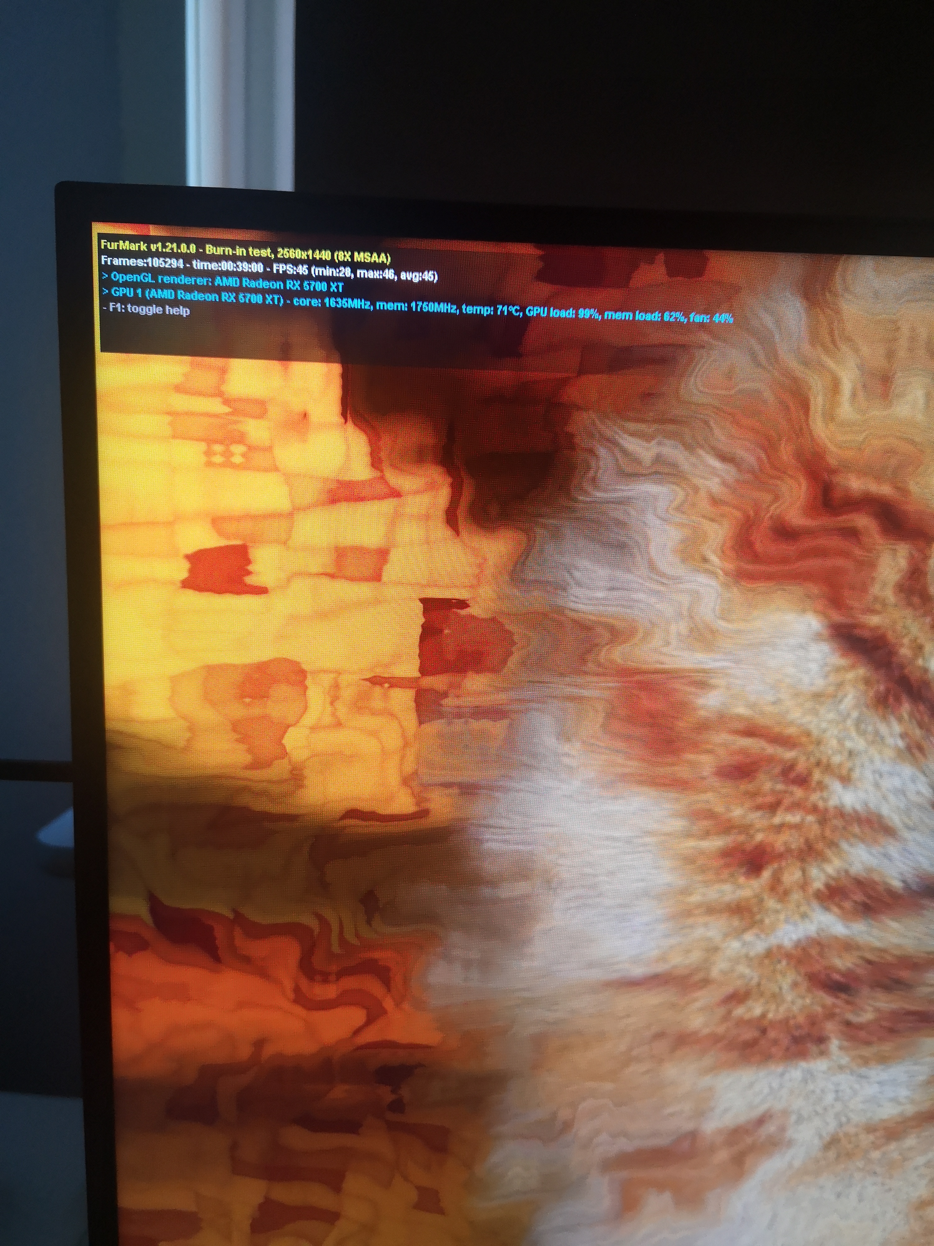

Habe ich schon mal gemacht ja, war allerdings bevor ich auf das andere BIOS gewechselt bin und prinzipiell sind die Temps ja in Ordnung, jedenfalls für die 5700 XT. Die Sensoren an den anderen Komponenten (CPU, MOS, RAM, etc.) geben jetzt auch keine ungewöhnlich hohen Temperaturen aus. Das einfachste wäre es wohl die Geschichte mit dem Netzteil einfach mal zu versuchen. Bestelle die Tage mal eins und melde mich dann nochmal. Kann man bei der TX Serie (650W) von Corsair ruhig zugreifen oder sollte man lieber zur SF Serie (600) greifen oder doch lieber eins von Seasonic? Habt ihr irgendwelche Empfehlungen?
Bei Furmark läuft das System allerdings stabil, zumindest im Silent Bios. Denke mal aufgrunddessen kann man thermische Probleme auch ausschließen. Die Graka taktet hier allerdings auch nicht so hoch wie beim Spielen (ca. 150-200 MHz weniger)

SteveHobbs schrieb:
Mainboard: MSI X470 Gaming Pro Max (aktuellstes Bios)
GPU: Sapphire RX 5700 XT Nitro+ (aktuellste Treiber)
CPU: Ryzen 5 3600
RAM: G.Skill Trident Z RGB, 32 GB (4 8 GB Sticks), DDR4-3200
Netzteil: be quiet! Pure Power 11 500W ATX 2.4
Festplatten: ADATA XPG SX 8200 PRO 256 GB M.2 (OS: Windows 10 Pro 64 bit; mit allen aktuellen Updates)
Samsung SSD 860 EVO 1 TB SATA
ST4000DM0000-1F2168 4 TB von Seagate SATA
CPU-Kühler: Alpenföhn Ben Nevis Advanced
Gehäuse: Lian Li O11 Dynamic XL
Gehäuselüfter: 3x Corsair LL120 (2 vorne zum kalte Luft rein und einer hinten zum rauspusten)

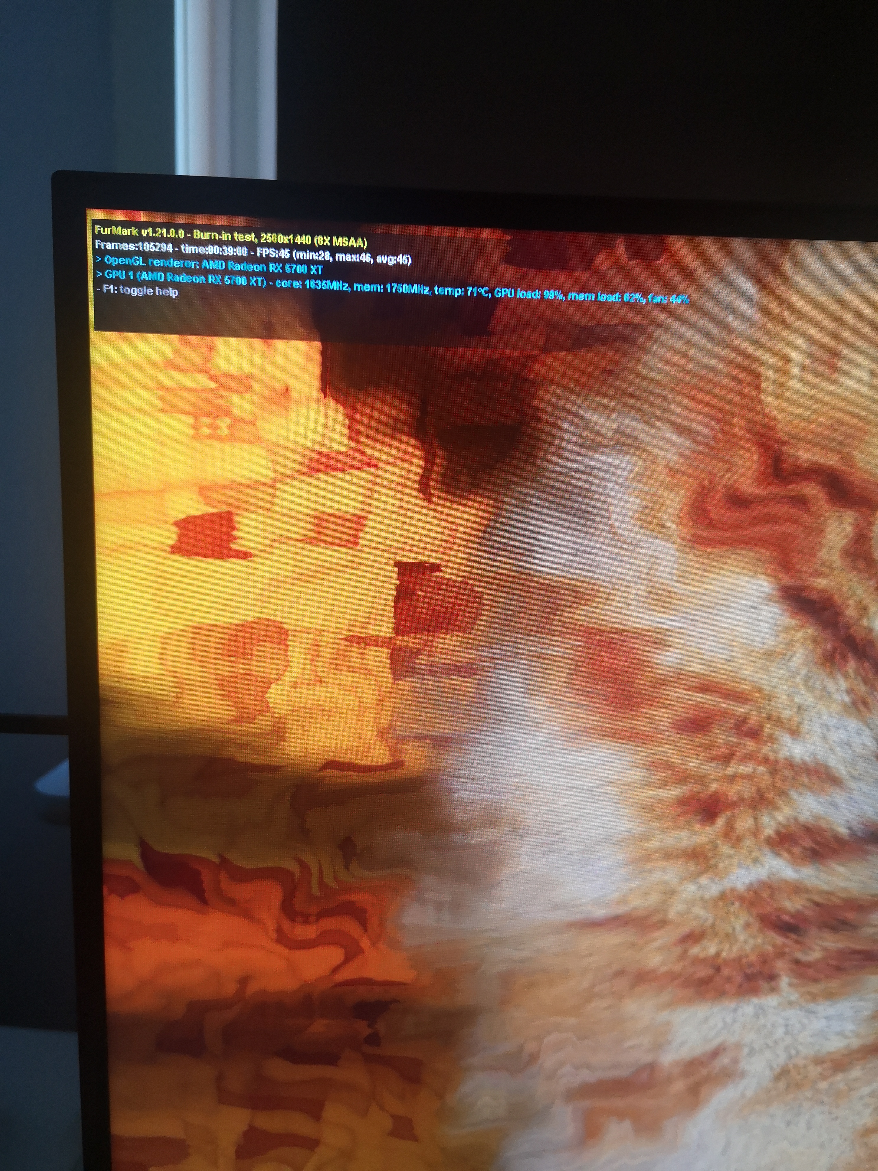

Ich für meinen Teil kann sagen, dass ich nach dem Austausch der Karte (also habe ich wieder die Selbe genommen), bislang keine Probleme mehr habe. Ich war auch sehr überrascht wie schnell sie die Karte ausgetauscht haben (am Montag los geschickt und am Freitag war schon eine neue da). Habe die Karte bislang in allen Spielen getestet, welche mir vorher Probleme bereitet haben und bislang nicht einen Absturz gehabt, hatte scheinbar nur ein Sonntags-Modell. Hatte aber auch schon mit dem Gedanken gespielt eine gleichwertige Nvidia Karte zu kaufen, hatte dann allerdings, genauso wie du, keine Lust noch mal mehr Geld drauf zu legen. Ja das mit den Treiberproblemen ist mir soweit bekannt, hoffe einfach nur, dass AMD das irgendwann mal geregelt kriegt. Ich war im Übrigen auch schon mehr als genervt von den ewigen Abstürzen und kann den Frust sehr gut nachvollziehen.
