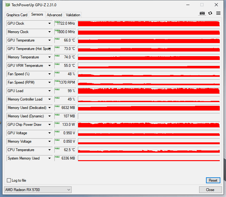

Hier mal ein screenshot aus ein paar Minuten Apex Legends mit -10W und -10A.

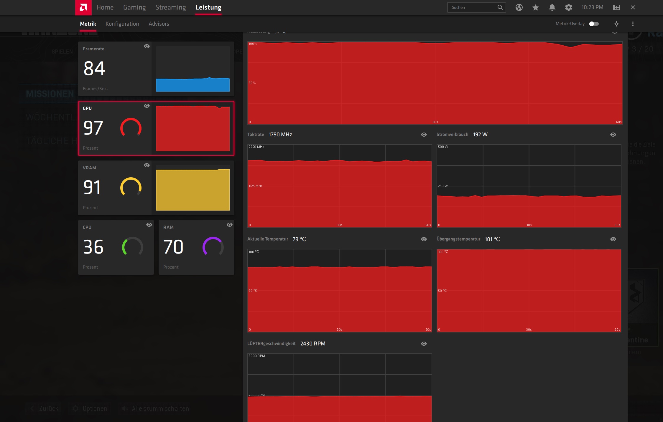

Spiele ich dann bspw. CoD Warzone, geht das Spektakel los. Die Karte wird dann schnell sehr warm und die Lüfter sind dauerhaft am kreisen. Die Radeon Software zeigt mir folgende Werte:
Sehr viel rot, was mich beunruhigt. Die Junction Temperatur schwankt dann zwischen 100 und 105 Grad. Die Lüfter drehen zwischen 2000 und 2500 RPM.
Im Spiel habe ich dabei keine Probleme und es läuft alles super flüssig. Ich spiele in CoD, Metro Exodus und Gears Tactics auf ULTRA in WQHD und habe mitunter FPS >100. ABER die Grafikkarte wird sehr heiß und die Lüfter röhren, so dass ich Sorge habe, die Komponente nach kurzer Zeit "kaputt zu spielen".
Lösungsansatz: Ich habe die Karte per Switch auf "Silent" gestellt, was gefühlt jedoch nicht viel gebracht hat. Deutlich effektiver war es in den Spielen die FPS zu begrenzen, bspw. auf 85 FPW bei CoD. Im Spiel merke ich davon nichts, doch bleibt meine Grafikkarte um einiges kühler.
Meine Frage: Kann ich - solange keine Abstürze oder Bildfehler auftreten - unbedenklich auf diesen hohen Temperaturen spielen? Gibt es einen Zusammenhang mit meinem 144 Hz-Monitor? Kann ich diesen generell begrenzen und würde dadurch die Grafikkarte etwas bremsen und kühler betreiben?
Über ein paar Tipps würde ich mich sehr freuen :-)

@Reddington Man kann die Grafikkarte wohl mit den Temperaturen betreiben, ob sich das auf die Lebenszeit auswirkt ist natürlich nicht ganz so transparent gestaltet wie man sich das erhofft. Hast du in der letzten Zeit mal die Staubfilter deines Gehäuses gereinigt? So lange die Grafikkarte nicht runterregelt ist es kurzfristig unbedenklich, AMD gibt ja eine Max Temp von 105 Grad Celsius an. Schlussendlich würde ich an deiner Stelle 2 Dinge probieren die gut funktionieren.
Möglichkeit a) Die Lüfterkurve manuell einstellen. Das ist natürlich nicht im Sinne eines Silent-Betriebs, aber wenn die Temperaturen dadurch besser werden kann man das glaube ich durchgehen lassen.
b) Du kannst die Grafikkarte underclocken und undervolten. Damit habe ich bei meiner Karte (Sapphire Pulse RX 5700xt) satte 20 Grad raus geholt. Das erfordert etwas Fingerspitzengefühl.
Aktuell ist meine Grafikkarte im Standardbetrieb und hat ne Junction Temp von 93° Max. Habe aber auch ein Gehäuse mit besserem Airflow.
Meine Mech OC wird auch heiß und laut.Das Problem konnte ich lösen indem ich die Karte geundervoltet habe.Läuft jetzt nur noch mit 1025mv,1900mhz und powerlimit auf +20.
Damit bleibt die Karte kühler und leiser.Probiere es mal aus.
