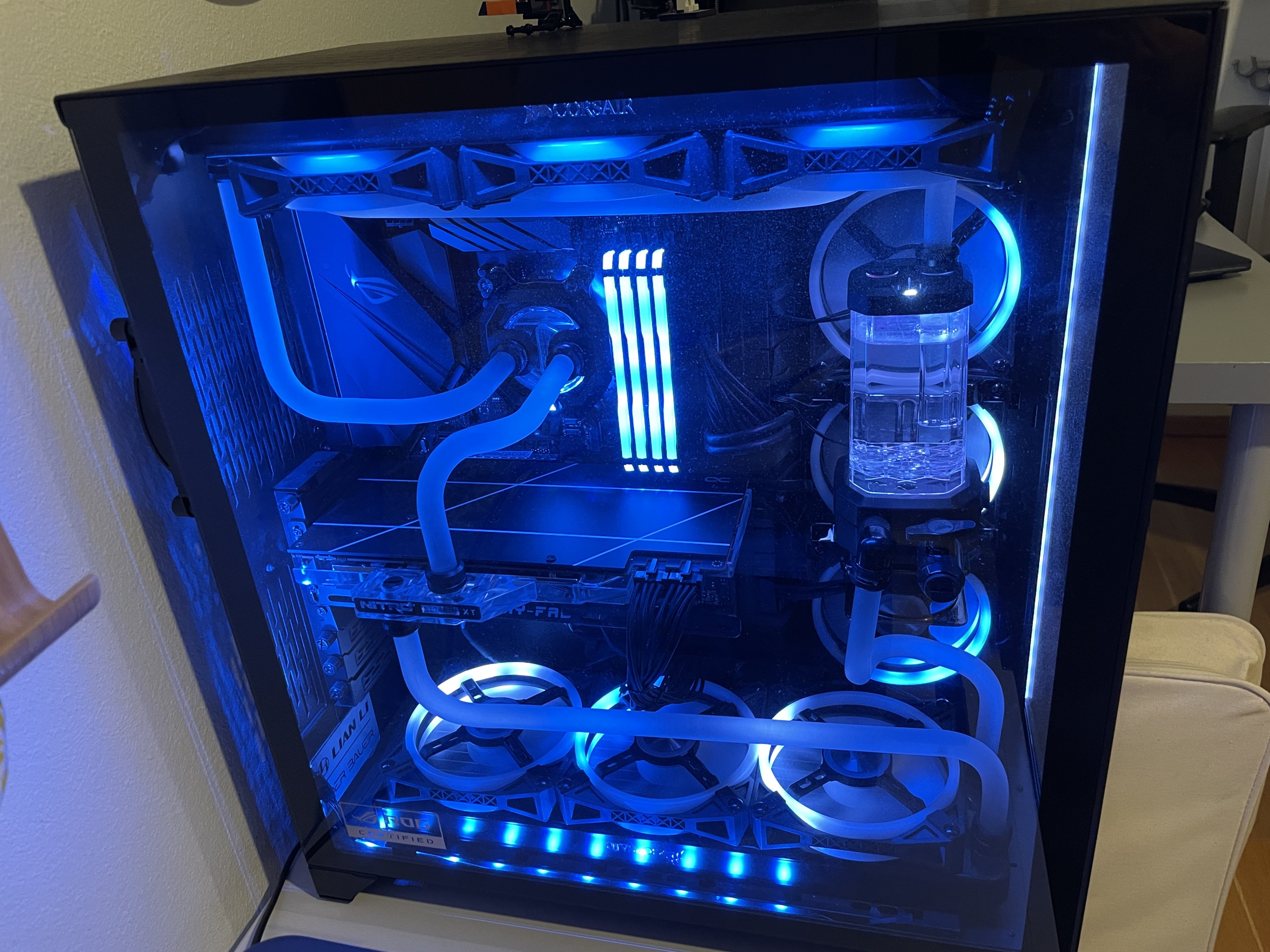

Hallo liebe Community, mein Name ist Christoph, ich habe ien Problem/ eine frage zu meinem PC. Ich habe vor ca. 2 Jahren meinen ersten PC gebaut und diesen immer weiter aufgerüstet, bzw umgebaut, vom ursprünglichen PC ist sind aktuell nur mehr die Festplatten verbaut.
Da es schon immer mein Traum war eine Costum Wasserkühlung zu bauen, hab ich mir diesen Wunsch voriges Jahr erfüllt. Es ging mir dabie nich tum die Kosten oder um die Sinnhaftigkeit. Mir ist bewusst, dass das ganze Projekt einiges an Euros verschlungen hat und dass ich vielleicht übers Ziel hinausgeschossen bin.

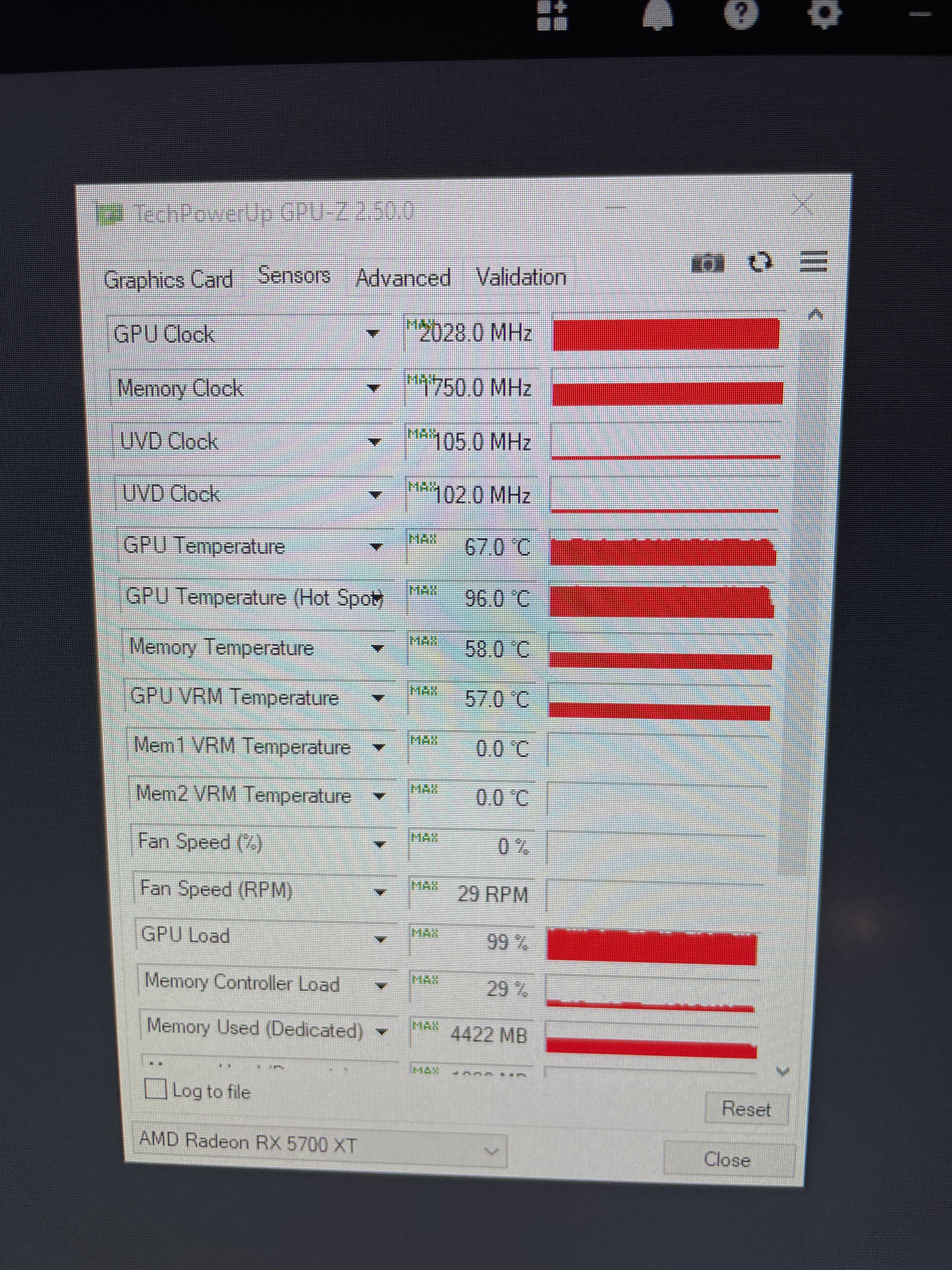

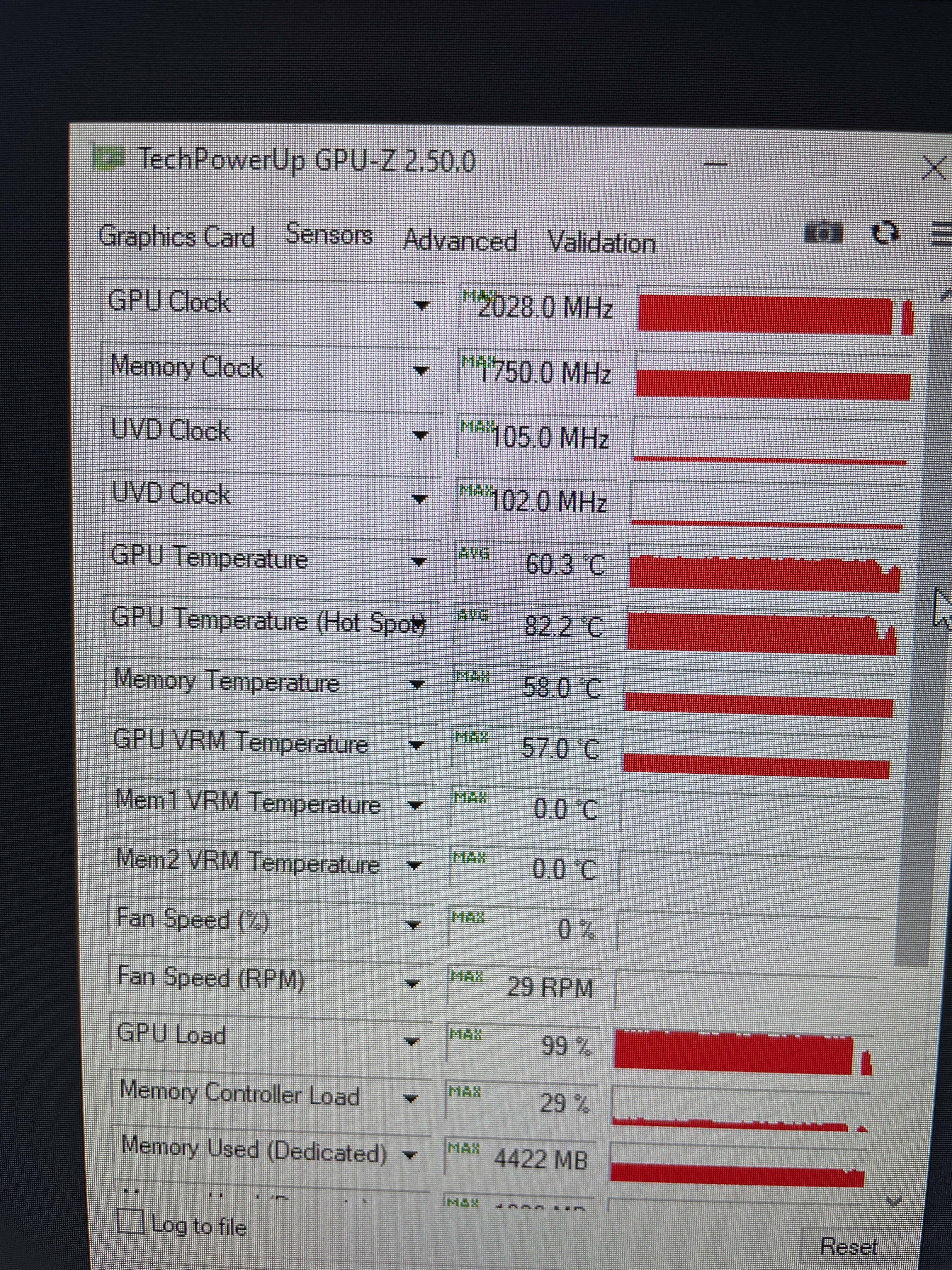

Meine Frag bezieht sich nun auf die Temperaturen der Grafikkarte, habe gerade eine Runde MW2 gezockt, anbei findet ihr die Screenshots von TechPowerUp. Was ist eure Meinung zu den Temperaturen? Mir kommt das, vor allem für einen komplett wassergekühlten PC schon etws hoch vor, oder leige ich da falsch und die Temperaturen der Graka sind halt so?
Ich habe diverse Lüfterkonstelationen ausprobiert, mit Unter und Überdruck usw. bzw. die Pumpe auf max. RPM laufen lassen.
Ich wäre für eure Hilfe sehr dankbar!!!

Ich kann nicht für die Effektivität deiner WaKü sprechen, aber das sieht für CoD ziemlich normal aus.
Die 96°c Hotspot sind ein bisschen warm, aber eigentlich noch im Rahmen (von CoD)

Also so schlecht find ich deine Werte nicht. Bei mir sieht es mit 4 Radiatoren (2x360 + 2x480) nach 10 Minuten so aus: Wenn ich weiter Spiele geht die Wassertemperatur hoch bis auf 40°. Die Temperaturen der Komponenten sind dann logischerweise auch dann nochmal etwas höher. Ich denke ich habe mit dem 9900k und einer 3090 aber auch etwas mehr Abwärme als du.
Aber das ist alles noch weit weg von dem was für die Komponenten bedenklich wäre. Mir z.B. ist wichtiger, dass ich die Kiste kaum/nicht höre und das ist definitiv gegeben.

Seitlich ist auch ein Radiator verbaut also insgesamt 3 mal 360er

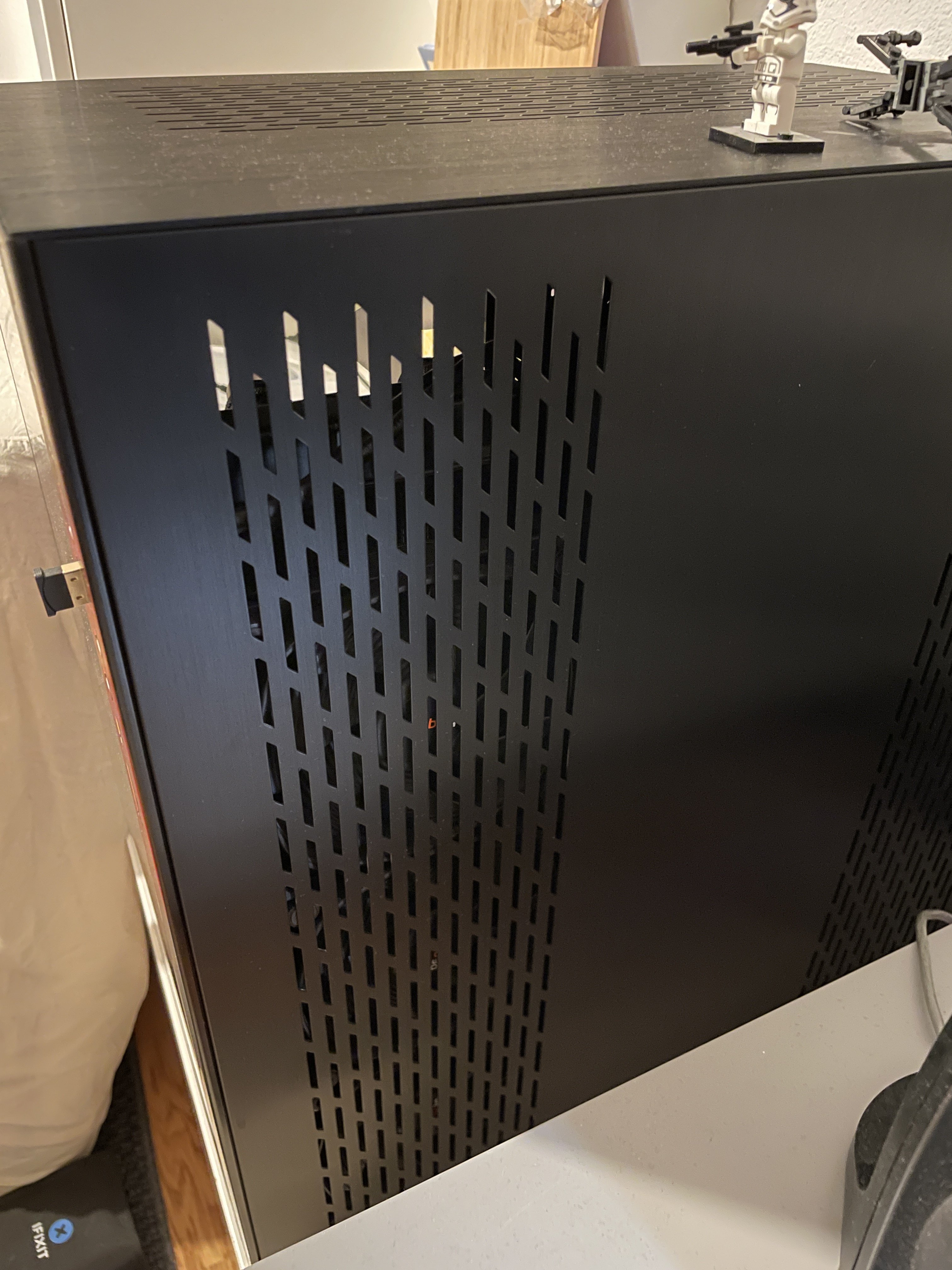

Also von der Lüfterkonfiguration würde ich das so machen das Frischluft von unten und von der Seite ins Gehäuse reinkommt und oben und hinten rausblasen. Geht das seitlich überhaupt ? Dein Case hat doch da mehr oder weniger eine "geschlossene" Kammer oder kriegt man die Luft da gut aus dem Case rein/raus ?
Reaktionen: fozirk
Genau diese Lüfterkonfiguration hab ich aktuell und ja, seitlich sind Lüftungsschlitze vorhanden da kann die Luft durch.
Hab schon überlegt die RGB Lüfter zu tauschen, da die ja nicht unbedingt für Radiatoren gedacht sind.
Vielleicht hab ich mir von der Wasserkühlung auch einfach mehr erwartet als es im Endeffekt wirklich bringt…

Ich glaube eher da ist was anderes foul.
In dem einen Screenshot hast du ja knapp 30K Delta zwischen GPU und HotSpot! Wie hoch ist denn die Abwärme von CPU + GPU gewesen?
Reaktionen: fozirk

da stimmt was nicht. ich hab mit meiner 5700xt mit schlechtem kühler + ghettomod höchstens 70°C core und 85°C hotspot mit max 1200rpm auf den lüftern. das delta zwischen core und hotspot ist hier auch kleiner, wenn die temperatur insgesamt niedriger ist. die gute hotspot temperatur ist aber auch zu einem teil der kryonaut extreme geschuldet - hab dafür 2-3 anläufe gebraucht.
der hotspot sollte bei der kühlkapazität einer wakü aber auf keinen fall 30 kelvin betragen.
alleine schon das delta von wasser zu core temperatur von 30 kelvin ist total daneben.
meine vega56 mit watercool block liegt bei 32°C wasser bei maximal 43°C core.
ich würde dringend mal den sitz vom kühler und die wärmeleitpads prüfen und ggf. die paste mal neu auftragen.
