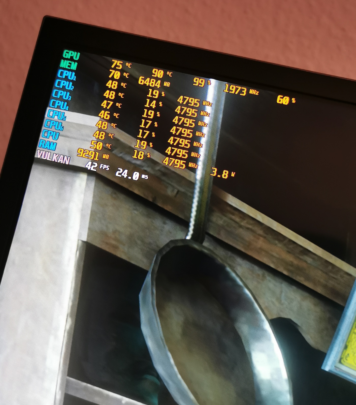

wollte mal fragen ob es evtl am Spiel selbst liegt, dass meine 5700 XT bei 3480x2160 (fast alles auf Ultra) @30-40 FPS zeitweise an die 110 Grad kommt (bei MSI Afterburner und RivaTuner ausgelesen) Dort werden mir auch 2 Temperaturen angezeigt.
Das Foto im Anhang war vorher gemacht worden beim Benchmark.
Die Linke Temperatur ist meist so bei 74-85 Grad gewesen und die Recht dann 100-110!!!

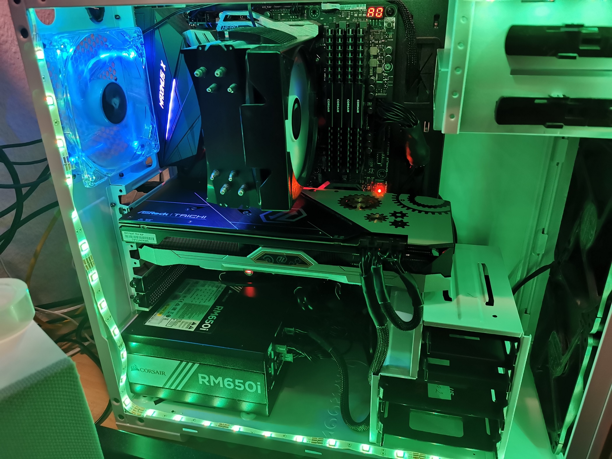

Moin!
Doof Frage, weil man es nicht erkennen kann: Ist dem Festplattenkäfig jemand zuhause bzw. kann man ihn vielleicht ausbauen? Vielleicht wird dadurch der Airflow zur Karte behindert. Ist die Hotspot-Temp und die GPU-Temp auch bei offemen Gehäuse so hoch? Hast Du mal alle Lüfter im Gehäuse usw. 100% gestellt um die Gucken, ob es was bringt?
Schick sieht das Tachi- Gerät ja aus muss ich sagen :daumen:
Wie sieht denn Deine Lüfterkonfiguration aus? Hast Du oben Lüfter? Wenn ja, wieviele? Wohin pusten die? Ich sehe vorne zwei Stück die vermutlich reinpusten?
Das muss ja alles auch irgendwo hin. Die Fans der Karte pusten die ganze warme Luft quasi in alle Richtungen zwischen den Lamellen. Wenn da normalerweise Deine Gehäusewand ist, dann verteilt sich das sofort ins Gehäuse. Wenn Du nur den einen popeligen Lüfter da am Ende hast, der schon mit der Abluft des CPU-Kühlers beschäftigt ist, sehe ich da momentan nicht, wohin die Luft der vorderen Lüfter entweichen soll und wohin die Abwärme der GPU wandern soll.

das zweite ist die Hotspot-Temperatur und immer deutlich höher als die "normale" GPU-Temp.
Bei max. 85°C normaler Temperatur würde ich mir noch keine Sorgen machen, auch wenn es nicht schön ausschaut
und gefühlt etwas zu hoch ist.
Edit: Hab mal bei meiner Pulse eben nen TimeSpy-Lauf gemacht und da ist das Delta zwischen normaler und Hotspot Temperatur auch immer um die 20K. 64°C <-> 83°C.
Alles im grünen Bereich. Das ist für RX 5700 XT normal. Hotspot temperatur welche die nvidia gpus nicht auslesen
Na ja, aber dauerhaft über 100° sollten es nicht sein bei so einem großen Kühldesign. Gibt es schon Tests zu der Karte?
Das ist eine andere Stelle an der gemessen wird.
AMD hat bei ihren 7nm Produkten die Temperatur anders messen lassen....jetzt gibt es einen ganzen Haufen Temperatursensoren die direkt in den CPU Kernen und den GPU CUs sitzen.....die alte Methode war ein oder ein paar Sensoren zentraler auf dem Silizium, die dann weiter weg von der eigentlichen Hitzequelle und näher am Kühler waren.....das ist ungefär der niedrigere Wert den du siehst.
Die 110°C sind der heißeste der vielen Sensoren, die direkt an den Hitzequellen liegen.....irgendwo intern wird also diese Temperatur erreicht.
Es kann gut sein, das bisherige GPUs auch schon intern so heiß wurden, aber man wusste es nie, weil die da keine Sensoren hatten. ;)
Aber 110°C sind für die 7nm GPUs wohl die Grenze ab der gedrosselt wird.
Darüber scheint AMD es für gefährlich zu halten und ich würde auch prüfen, ob die Kühlung in ordnung ist...die Lüfter frei drehen usw.
Auch würde ich die Karte nicht mit einem Kabel und der Verlängerung betreiben....nimm zwei getrennte Kabelstränge.
.....Ich glaube nicht so richtig dran, aber angeblich kann die GPU das merken und kann dann eher Ruckeln.....naja ;) ...aber schaden kann es nicht, und zwei Kabel sind in der Regel zwei Netzteil-Rails und können die Stromspitzen besser abfedern.
....ist die Kühlung OK, dann wird es schwer die Temperatur zu senken....denn die GPU wird gerne so hoch boosten, wie sie kann ohne ihre Sicherheitsgrenzen zu überschreiten.....also wenn du die Kühlung minimal verbesserst, wird sie einfach ein paar MHz höher boosten...mehr verbrauchen und wieder 110°C erreichen.
Oder sie läuft ins Powerlimit und dann Boostet sie zwar nicht höher, aber wenn die Lüftersteuerung darauf ausgelegt ist, die Karte bei 110 zu halten, dann werden die Lüfter eben langsamer drehen....wieder 110°C.
Wie gesagt...AMD glaubt, dass 110°C "Normal" sind....."optimal" sind sie vermutlich nicht, denn meiner Meinung nach sollte seine Karte nicht an der Grenze zum drosseln betreiben....
Laut deinem Log hat sich die Karte aber bei ziemlichen stabilen 91°C GPU-Temp eingependelt und das wäre mir dann doch deutlich zu viel für so eine relativ teure Karte, da passt irgendwas nicht.

1. Hab schon einen 3er Kasten für HDD / SSD ausgebaut, davor wär da sonst noch was gewesen, wo die Karte sitzt
(somit schon mal etwas mehr Luft von den 2 Frontlüftern
2. Hinten gibt es nur den Lüfter über der Grafikkarte
3. Die Karte selbst hat im Leerlauf ja auch wirklich angenehme 43-48 Grad (weniger wenns Gehäuse zu ist)

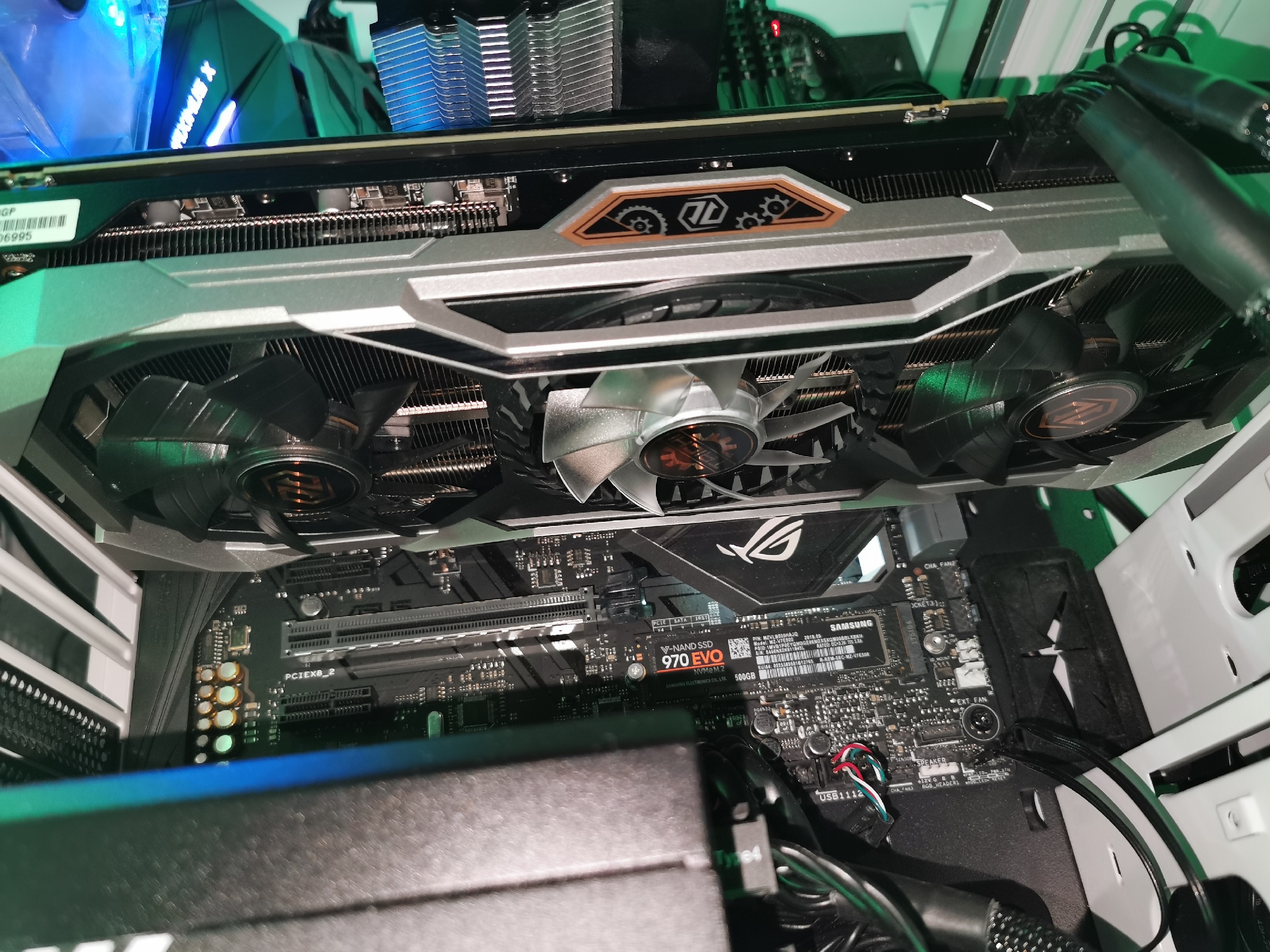

4. Lüfter sind frei, der 3. ganz ragt nur ca. 0,5cm rechts über SSD Platz, liegt aber nicht auf. (siehe Bild)

Keine Ahnung ob es wirklich am Kabel lag, aber hab nun zwei Kabel drin und Hot Spot schwankt nun zwischen 87-92 maximal
Hab noch Witcher 3 aufm PC eben getestet (war ja auch recht Grafiklastig) kommt bei 4k in etwa auf Maximal 80 Grad Hot Spot
