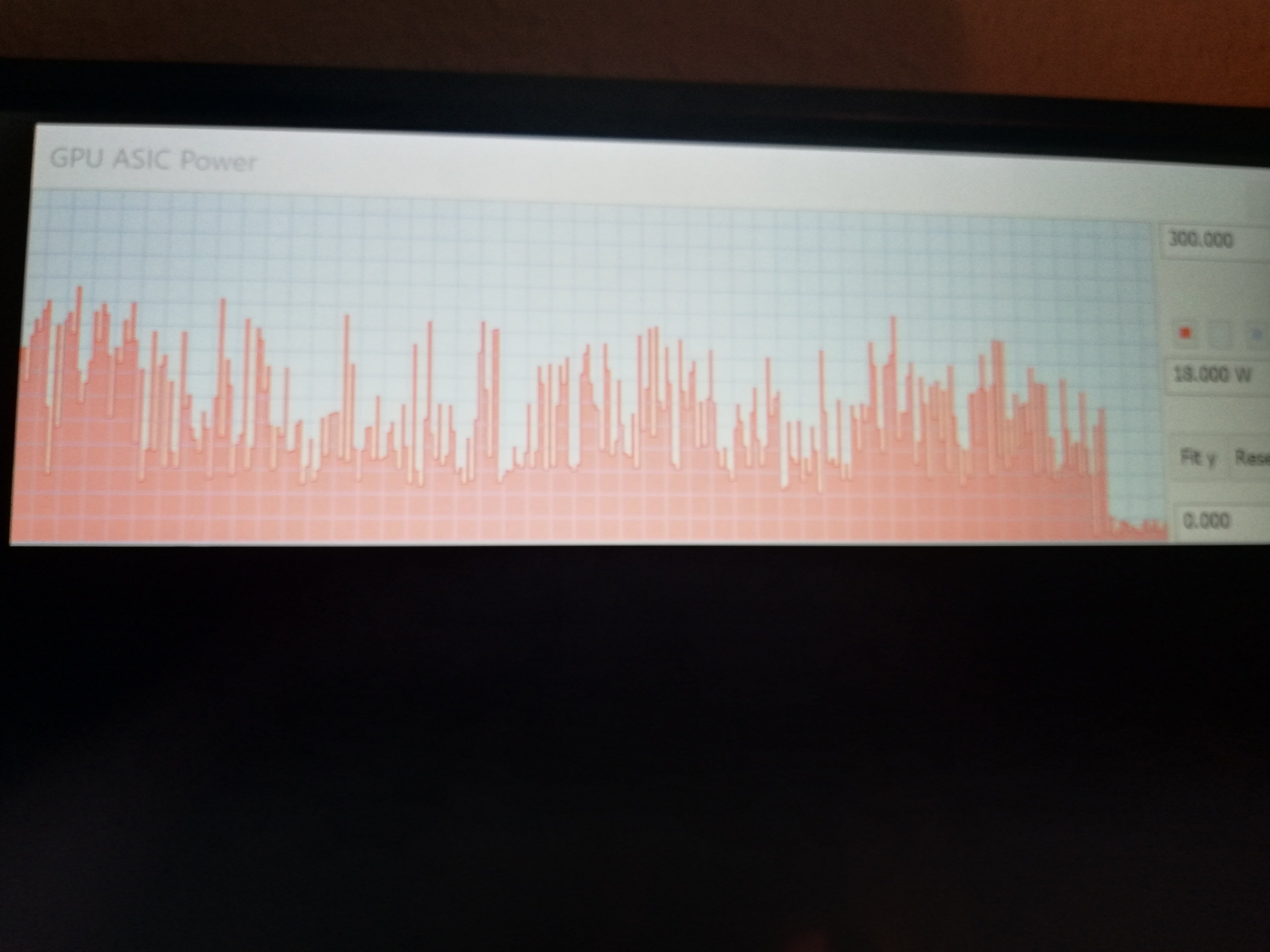

was mich irritiert das die Leistungsaufnahme fast nie >200W ist und so doll schwankt und bei Division habe ich bei gleichen einstellungen die selbe Fes zahl wie mit einer Vega 56

Im ersten Bild sieht man links am Rand noch etwas den FPS-graph, und das sieht so aus als wäre FPS-limit auf 40 wo der "tolle" boost-algo von der Karte dann zu den Zacken führt.
Poste doch bitte nochmal den ganzen screen........
Jetzt wo du es sagst... stimmt, sieht nach Framelimiter aus.
Schau mal nach ob du im Treiber "Chill" aktiv hast, ob dort vielleicht der Framelimiter aktiviert wurde.
Vielleicht ist es auch V-Sync oder Enhanced Sync, dass dir hier in die Suppe spuckt

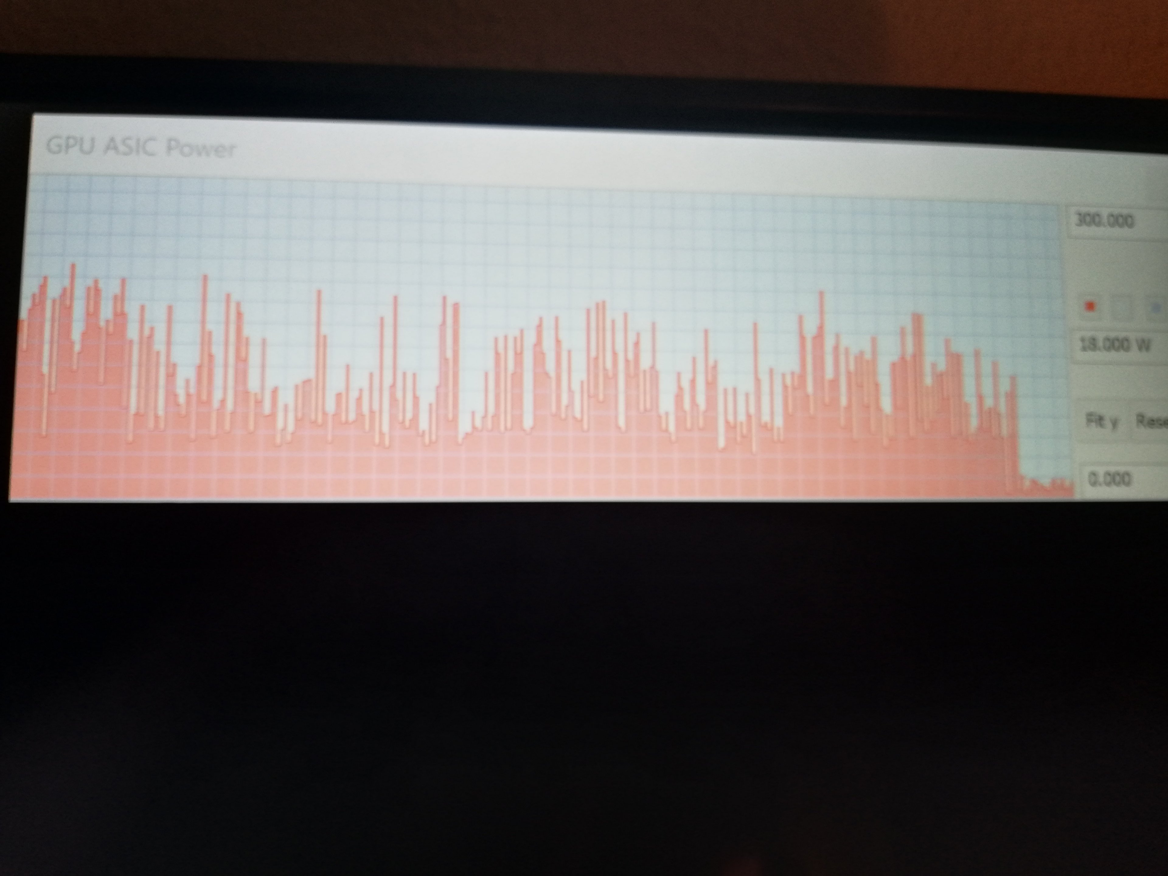

Hallo heute nochmal td 2 gespielt und da schwankt selbst der takt von 800 bis 2000mhz passend zur Leistung 60 bis 215w, die man im Bild sehen kann , obwohl die fps Zahl fast gleich bleibt.
Wenn ein CPU Limit vorliegen würde, würde sie aber auch nicht so stark schwanken und würde sie vielleicht bei 180w oder bissl weniger begrenzen oder.

Meine Frage an euch ist, ob die Karte defekt ist wenn fps kaum sinkt aber takt und leistung so stark schwanken?
AMD und afterburner Überwachung zeigen das selbe an.
Wie kommst du auf sowas? CPU-Limit bedeutet, dass die Grafikkarte regelmäßig auf die CPU warten muss, daher ist Vollgas -> idle -> Vollgas -> idle... genau das, was passiert.
Navi kann sehr schnell hoch- und runtertakten, deshalb jammern jetzt ständig viele wegen schwankendem Takt rum, wenn die Ursache doch ganz woanders (meist im CPU-Limit) zu suchen ist. Die GPU ist nicht Schuld, die versucht nur nicht unnötig Strom zu verbraten. Sieht man ja auch im 3D-Mark, dass sie liefern kann.
Nein ist sie nicht. Zumindest nicht die Hardware, wo genau es bei dir klemmt ist ja noch nicht geklärt.

@stefannitzer Der volle Screenshot vom Benchmark fehlt noch immer. Und deaktiviere den MSI Gameboost wieder, MSI fährt hier einfach mit max. Spannung rein und das erzeugt ziemlich viel abwärme, die nicht nötig ist, für die 200Mhz.
Aber sonst wie Enurian sagt. Die Navi Chips ändern einfach sehr schnell ihren Takt. Dürfte vollkommen normal sein, zumindest was ich bis jetzt beobachten konnte und mir hat es deswegen auch nie an Leistung gefehlt.
so sollte das sein und der hat nicht solche Sprünge.
normales verhalten wäre für mich ein Wechsel zwischen Game und Boosttakt bzw Basistakt, aber weshalb die Karte bis auf 60W teilweise runter geht ist mir ein Rätsel zu mal der Takt auch auf ca 800mhz runter geht, was viel zu wenig ist!!
