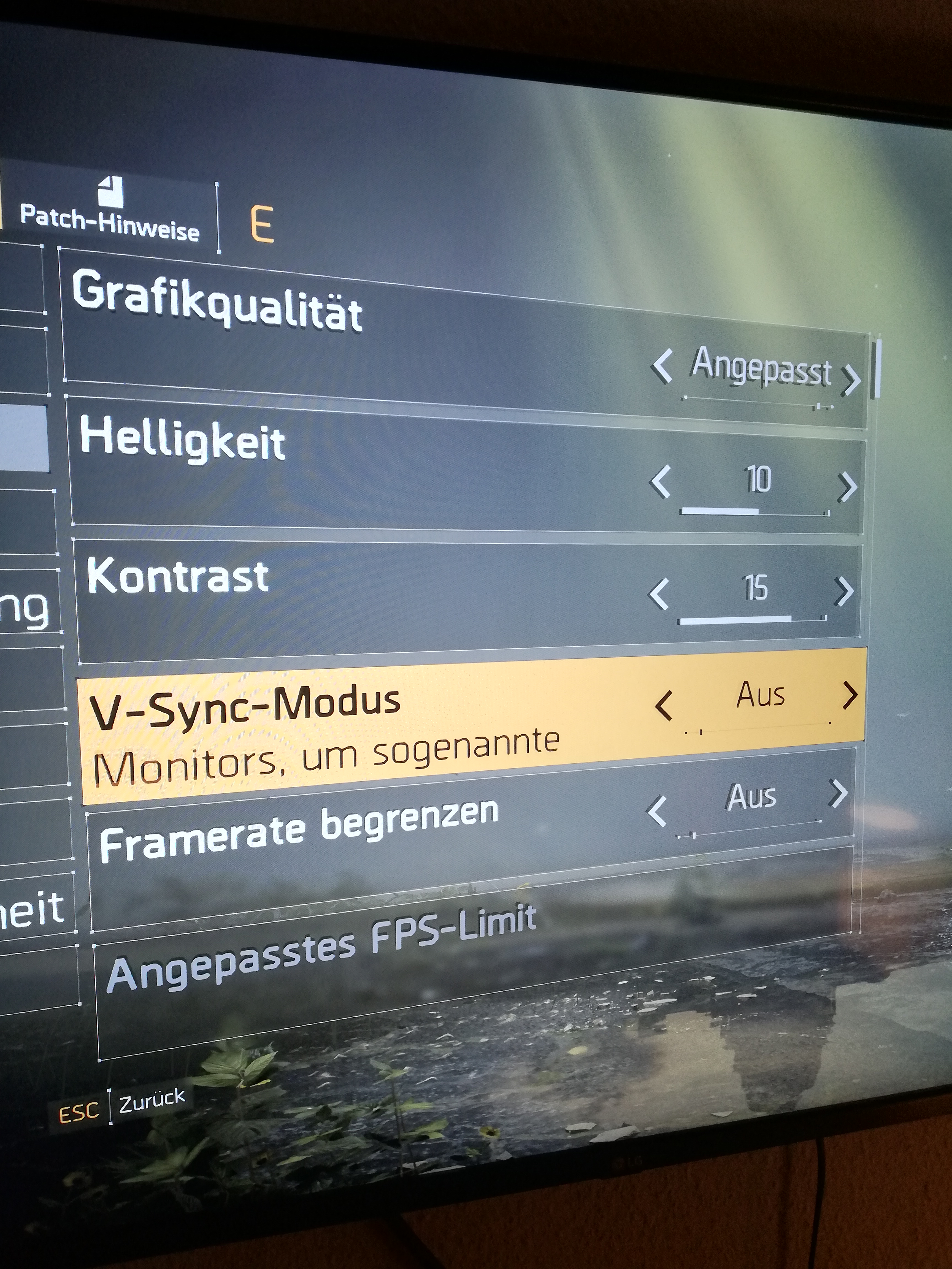

Bei Grafik fenster/vollbild, dx 12 ein, vsync aus

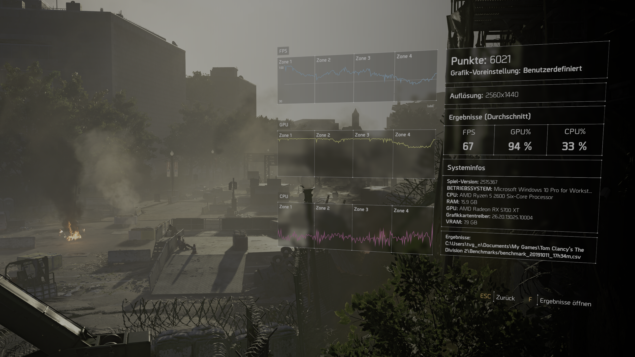

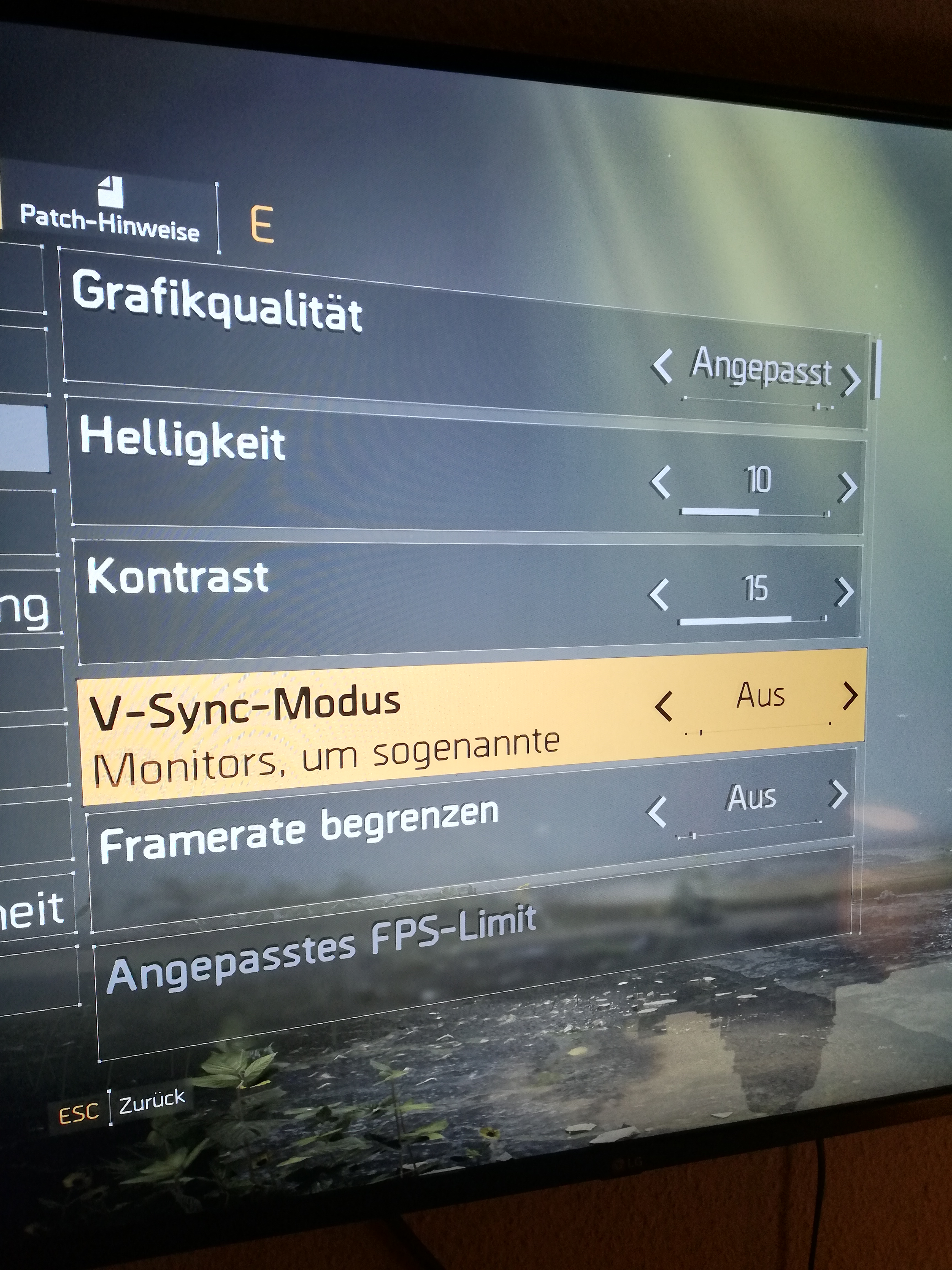

hier mal ein Screenshot mit VSync Aus, FPS begrenzung Aus und 1440P
(War auch auf DX11 ist mir erst danach aufgefallen + Die Option "Latenzreduzierung aktivieren" war auf Ja)
Da seiht man in Zone 4 brechen die FPS ein bis auf 42FPS runter

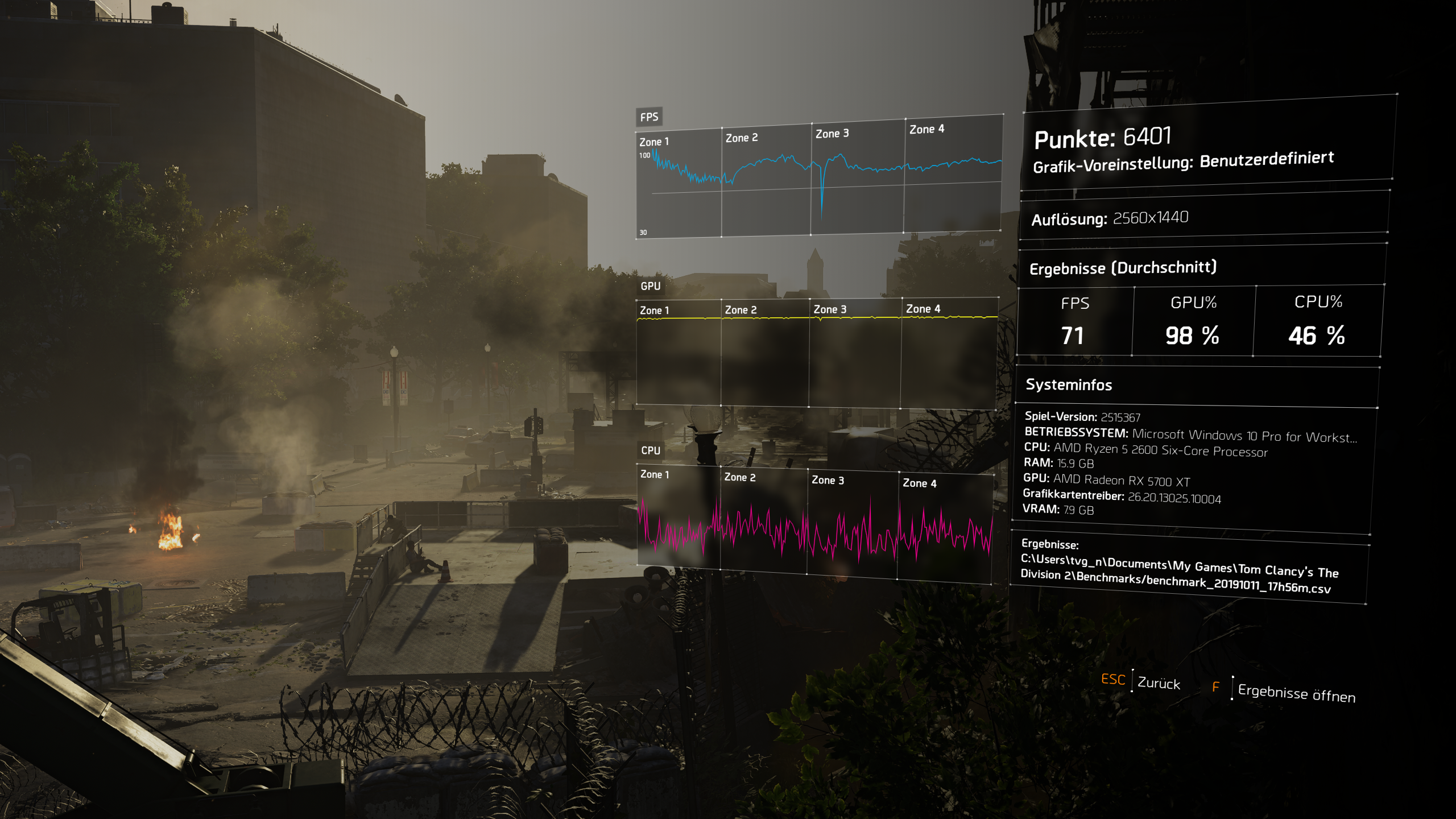

Hier noch ein Screenshot mit DX12 und Latenzredzierung auf Nein

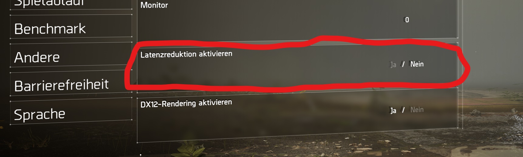

Wo ich mit DX11 und der Latenz option An in Zone 4 mit den FPS bis auf 42 FPS runter bin hatte ich mit DX12 und Latenzgedöns Aus noch 71FPS, würde dir also Raten falls du die Option noch Aktiviert hast auf jeden fall Deaktiveren.

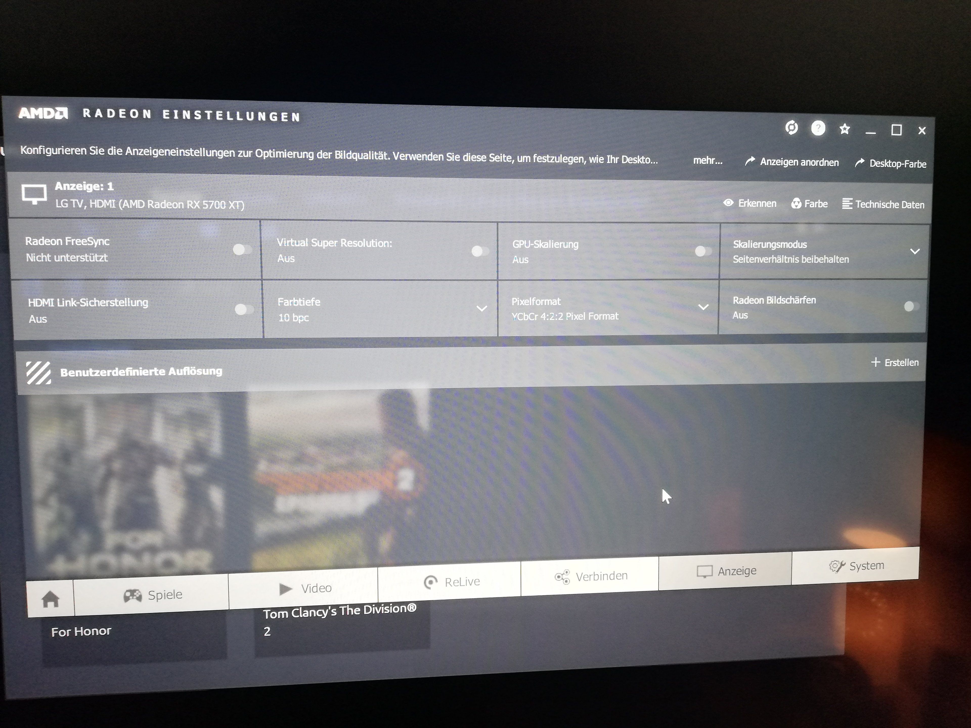

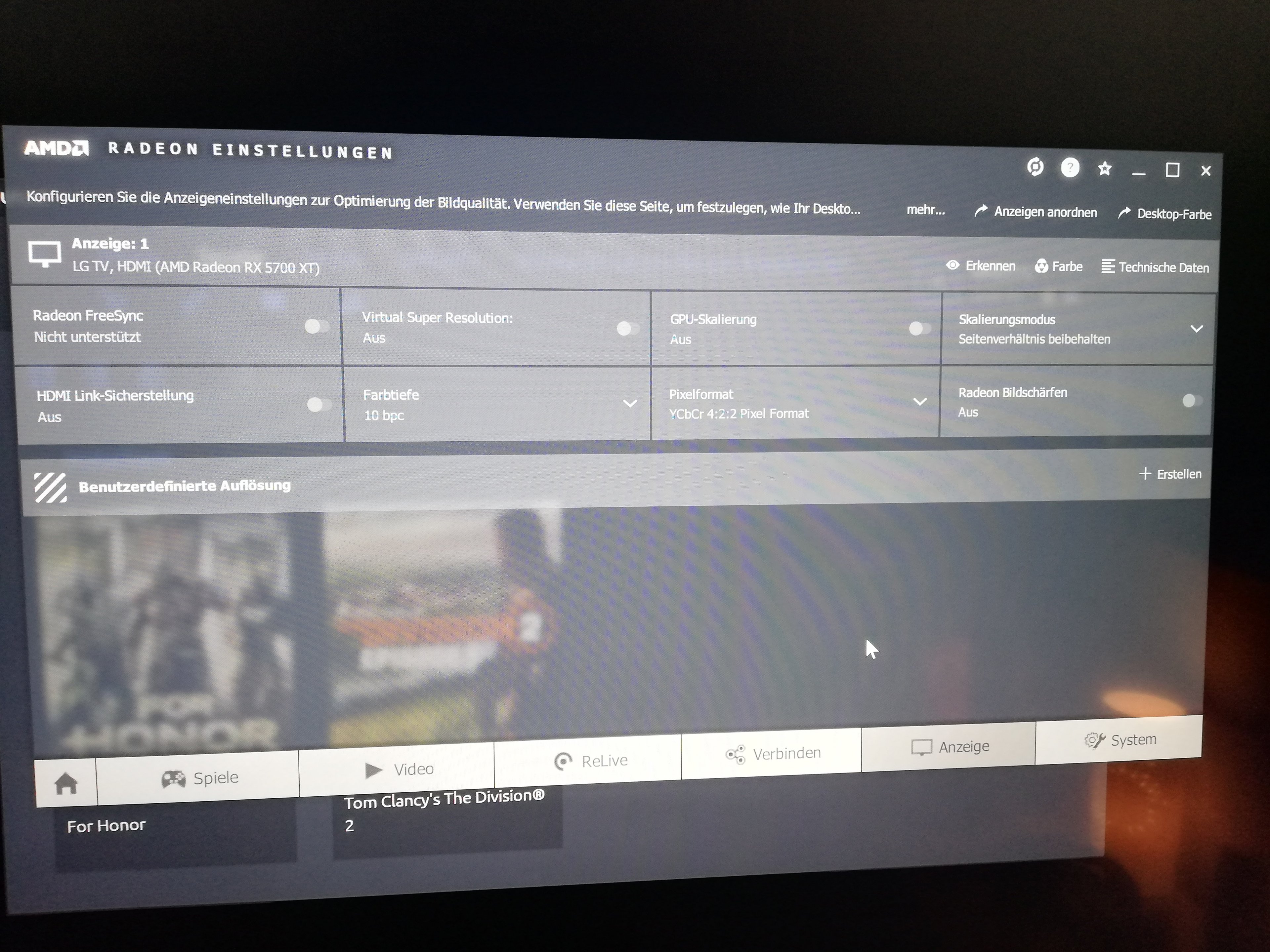

Die zweite möglichkeit wäre, bei mir ist das so das ich damit ich auf meinem TV den Spielemodus aktivieren kann muss ich in den Radeon Anzeigeeinstellungen das Pixelformat umstellen auf YCbCr 4:2:2 ansonsten kann ich den Spielemodus nicht aktivieren was bedeutet viel zu hohe Latenz zum Zocken und auch die Bildeinstellungen im Normalenmodus sind anders z.B. die Farben sehen verwaschener aus usw.

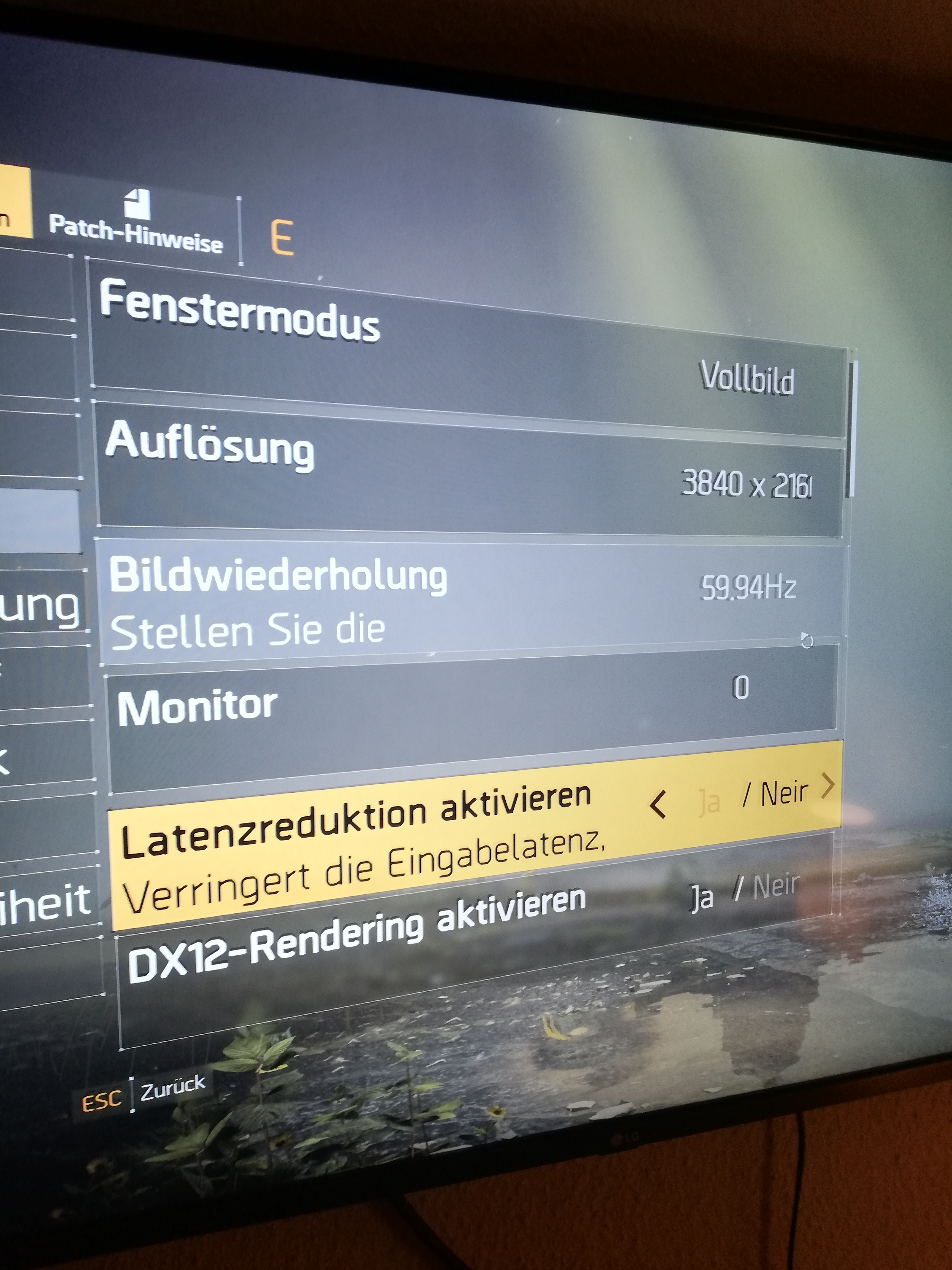

Mit Latenzreduzierung meine ich diese Einstellung im Spiel
Die kann schon teils Recht komische auswirkungen auf die FPS haben, habe ich mit meiner RX590 und RX5700 XT festellen können

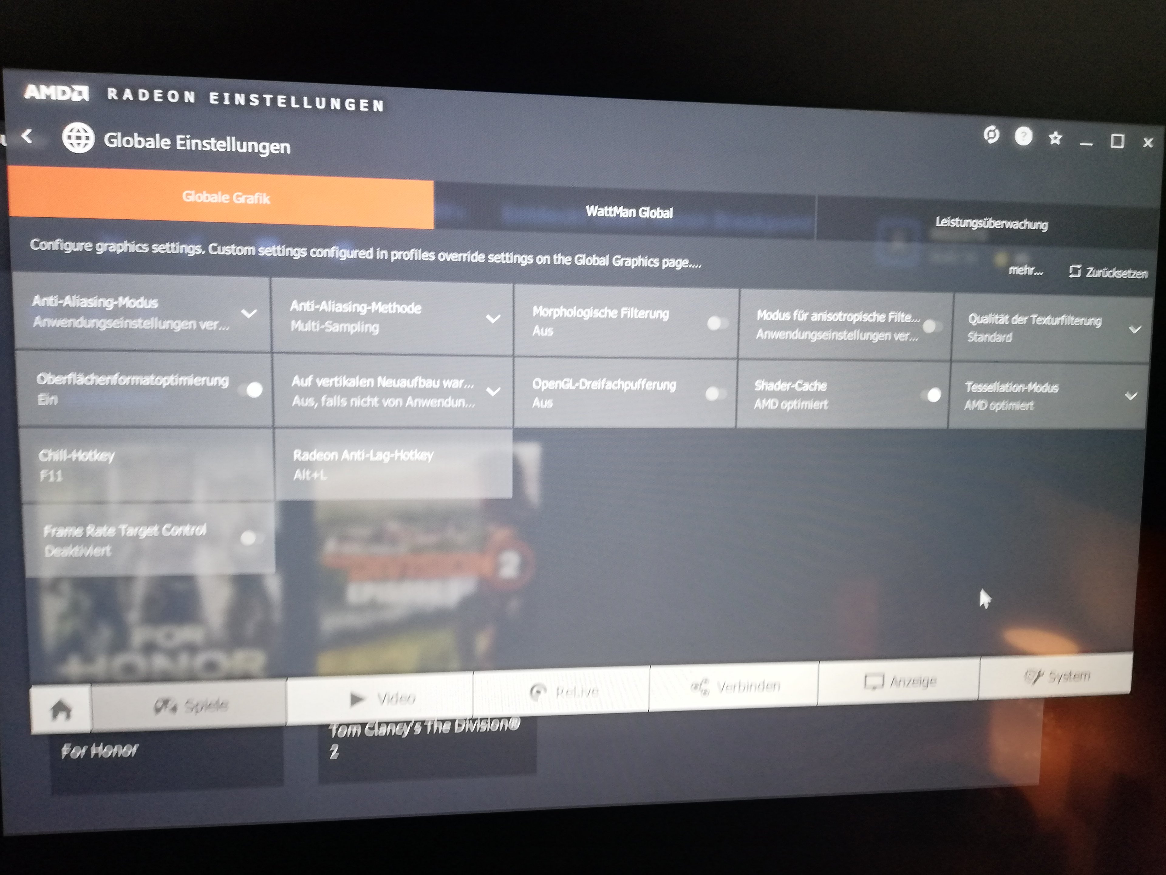

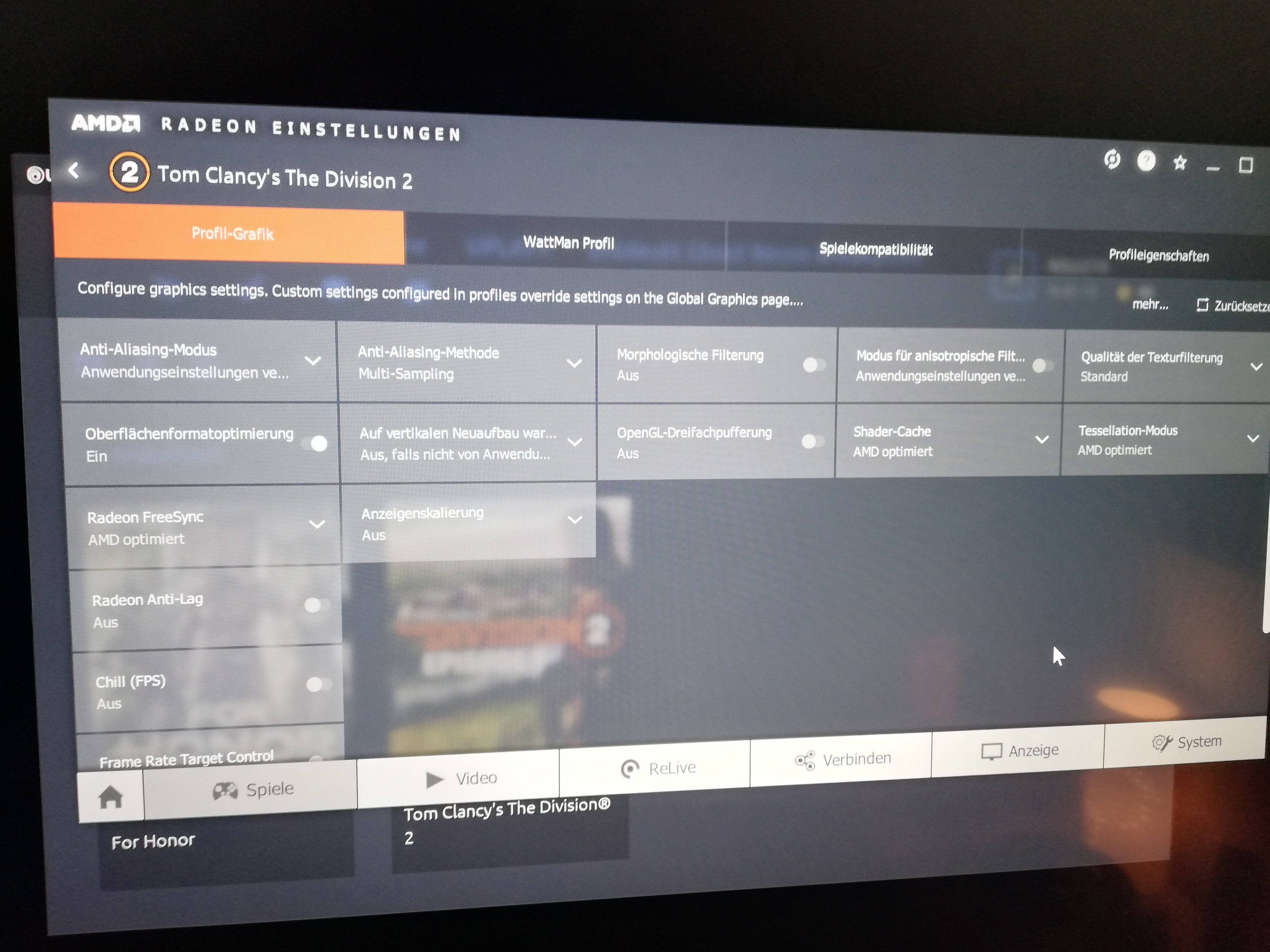

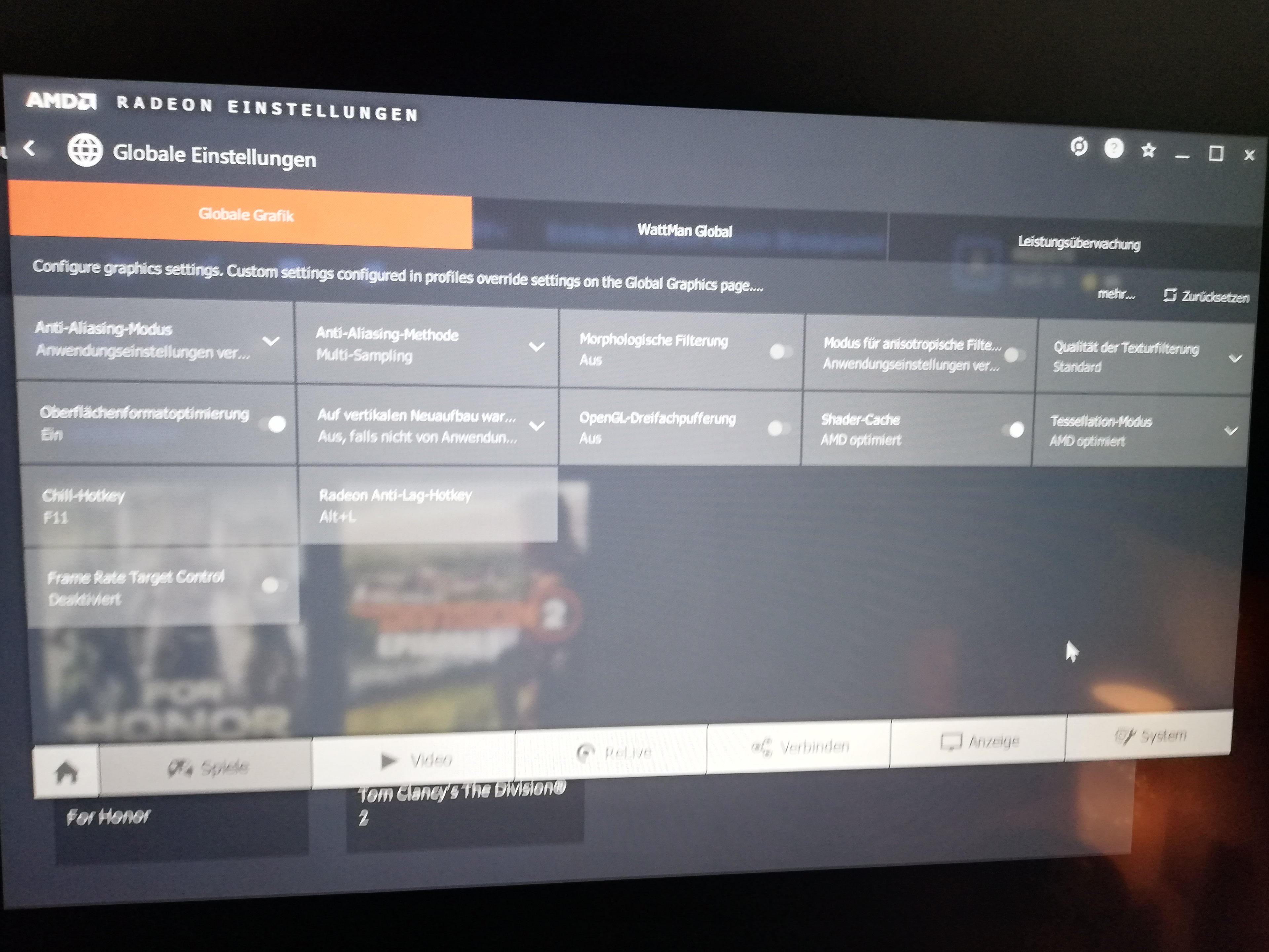

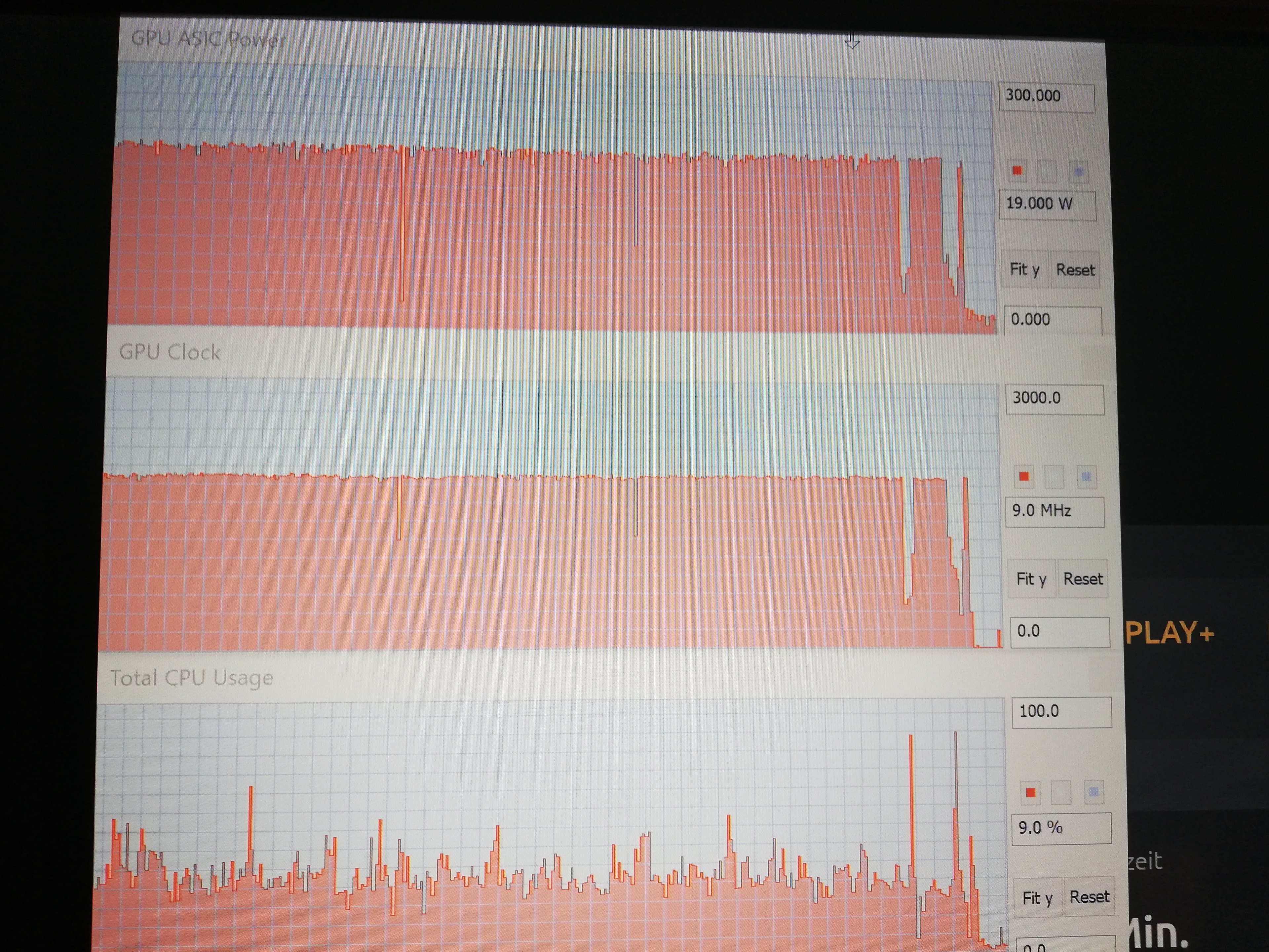

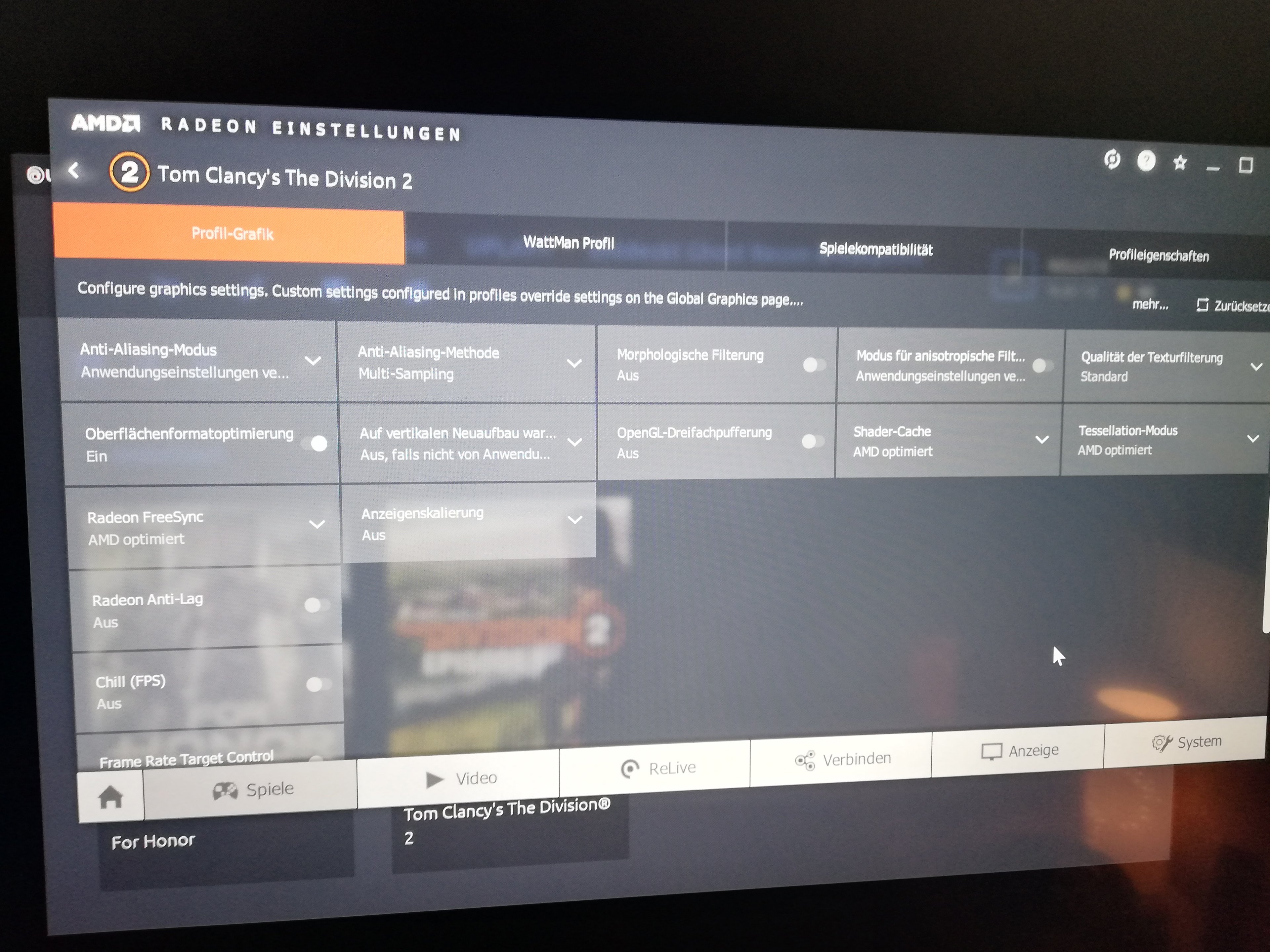

Einstellungen
Alles drin.
Chipsatz und adrenalin Treiber einmal deinstalliert und neu drauf gemacht
Mal schauen

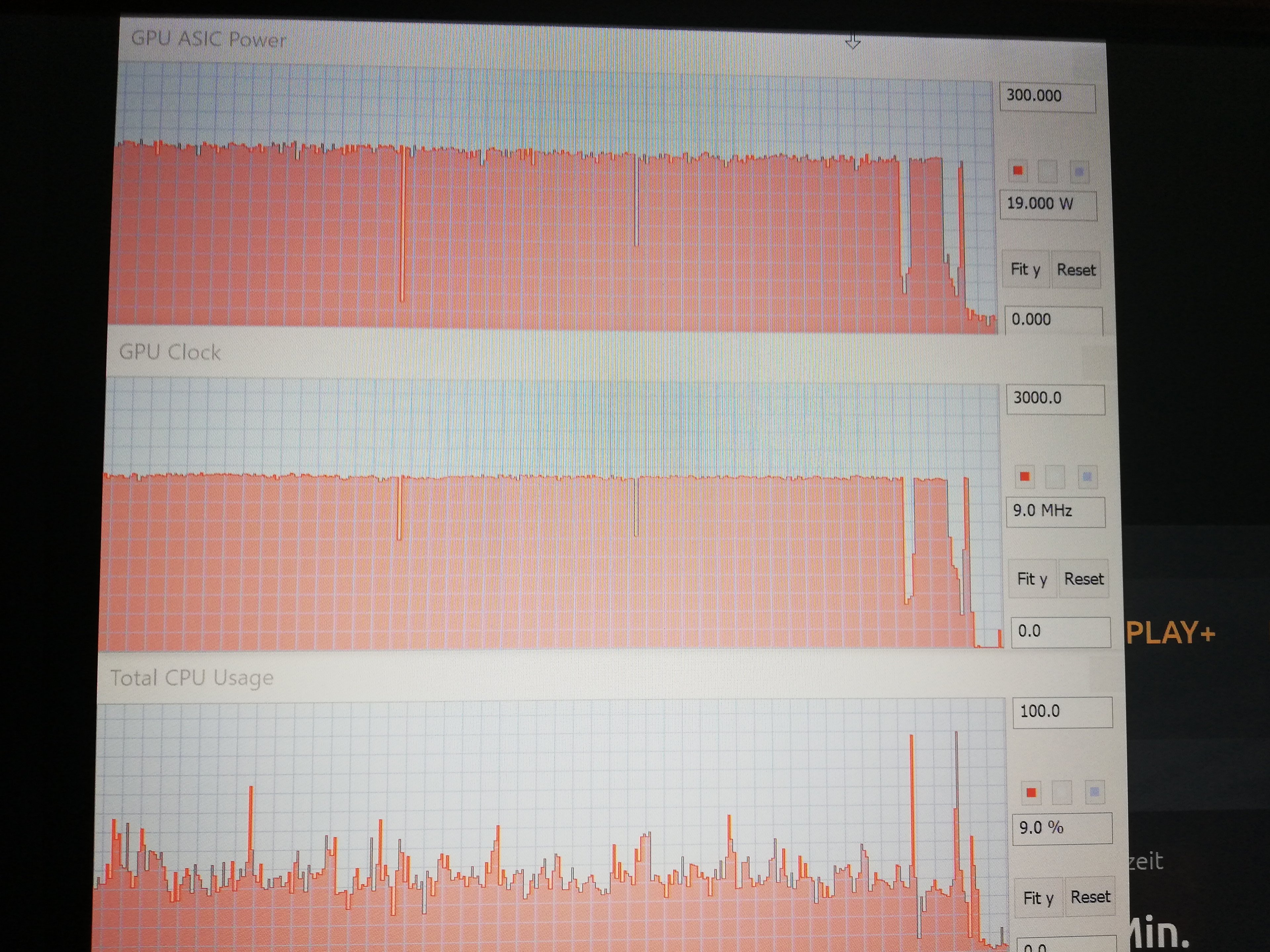

So sieht es jetzt aus
Schon besser

hast du in Windows bei den Display Adapter einstellungen 59Hz eingestellt? Ich glaube mich zu erinnern das ich mit der einstellung auch mal bei einem Game Probleme hatte und seit dem stelle ich immer um auf 60Hz, frag mich nicht warum das Probleme machen sollte, kann ich mir selbst nicht erklären, war aber bei mir mal der fall.
