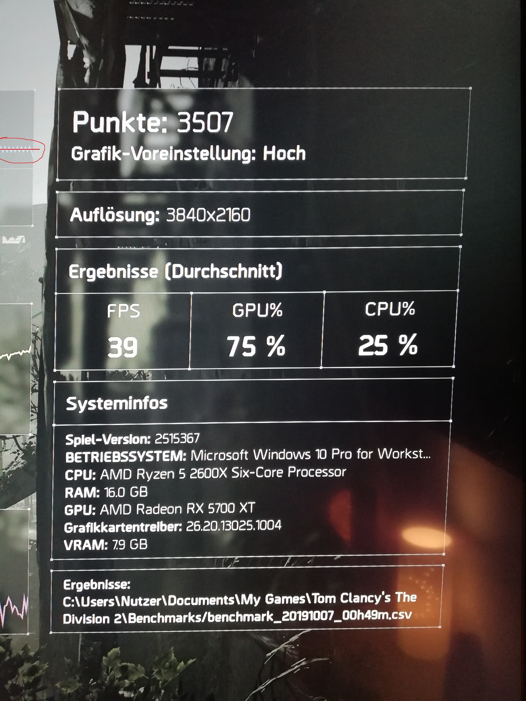

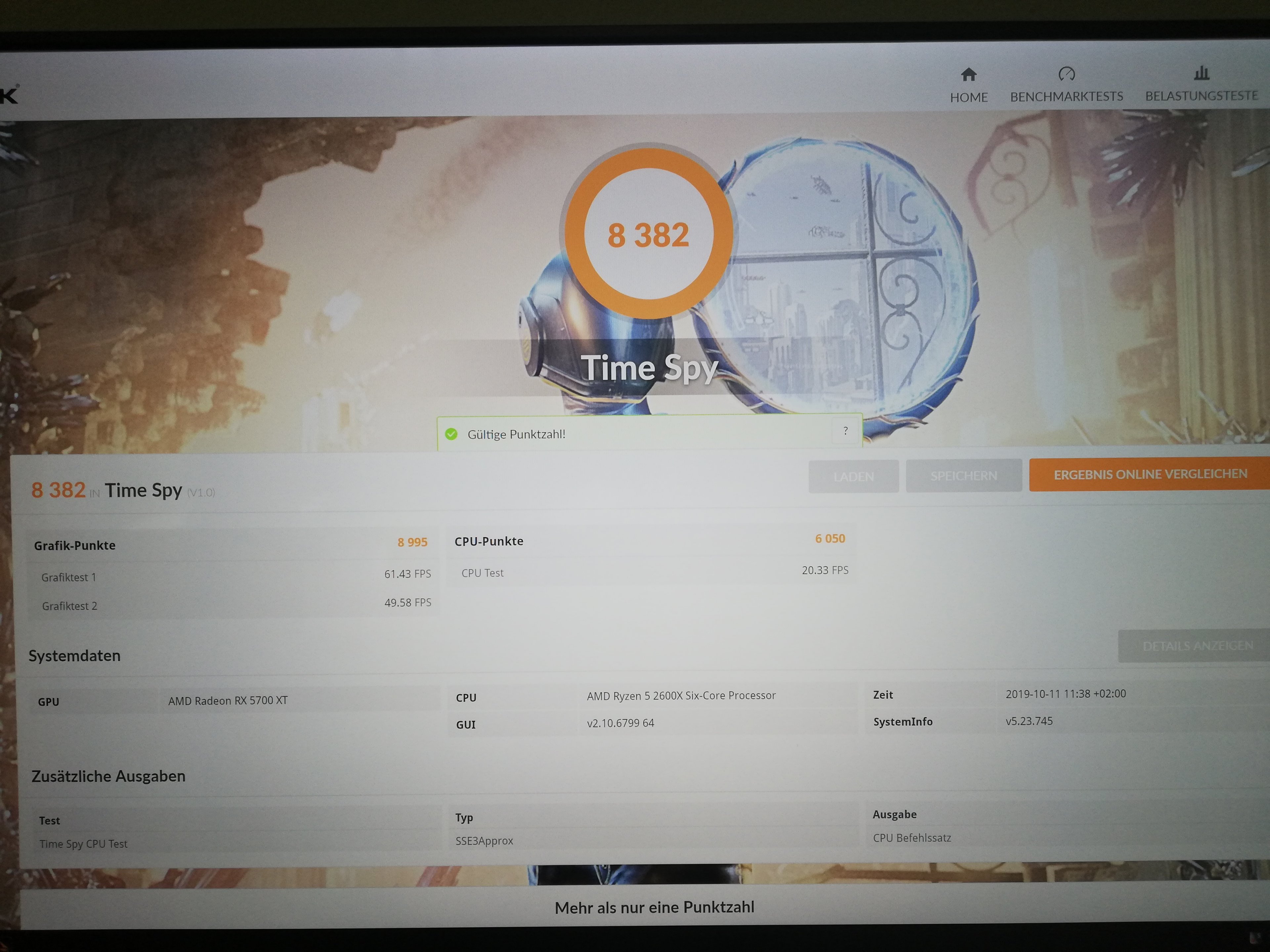

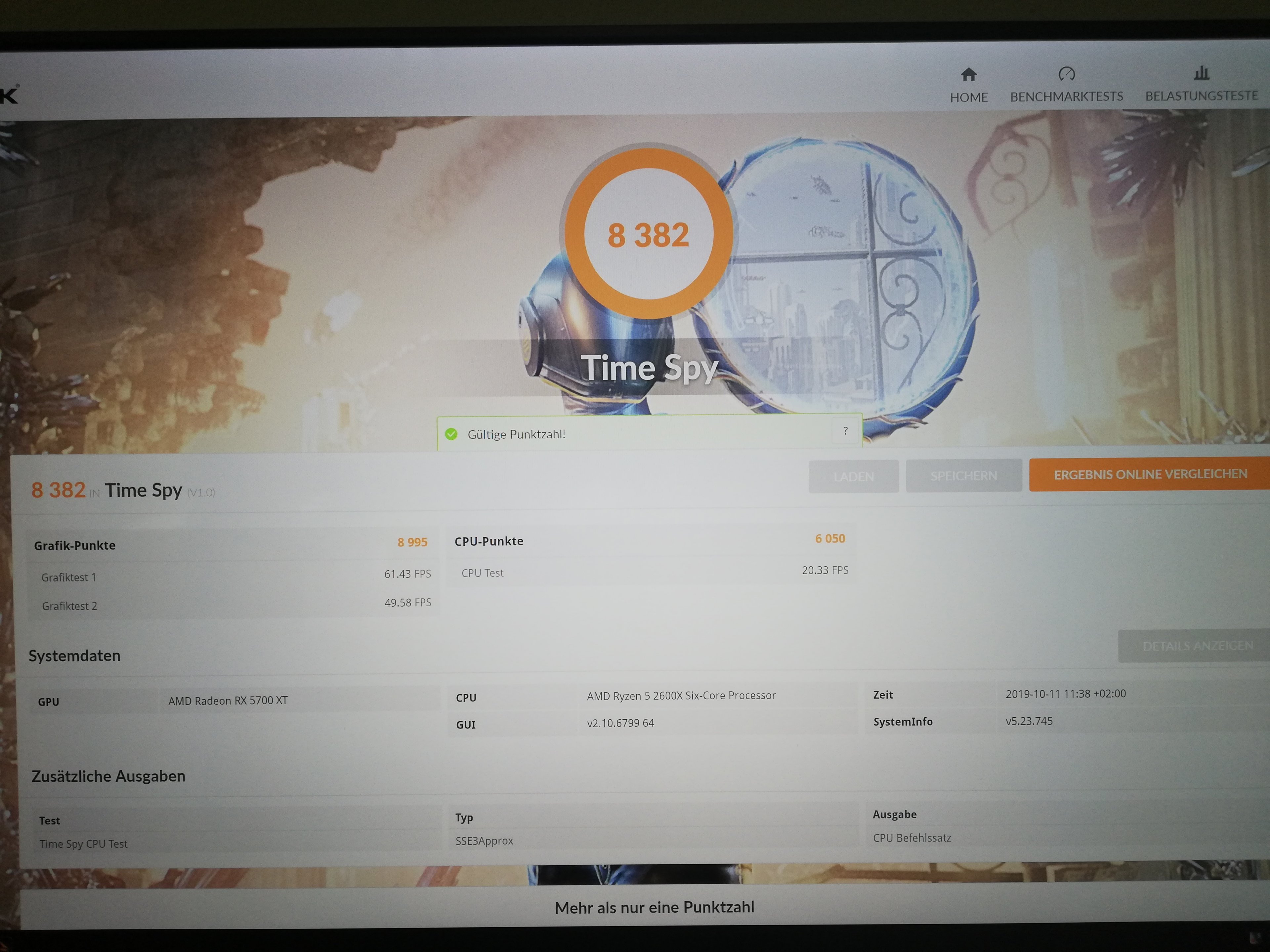

3D Mark

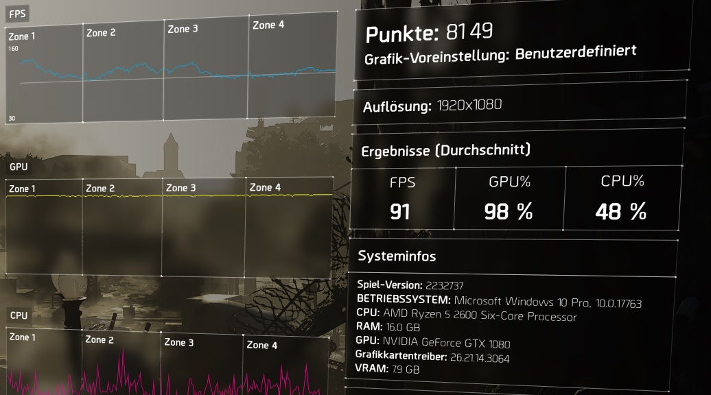

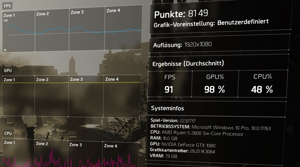

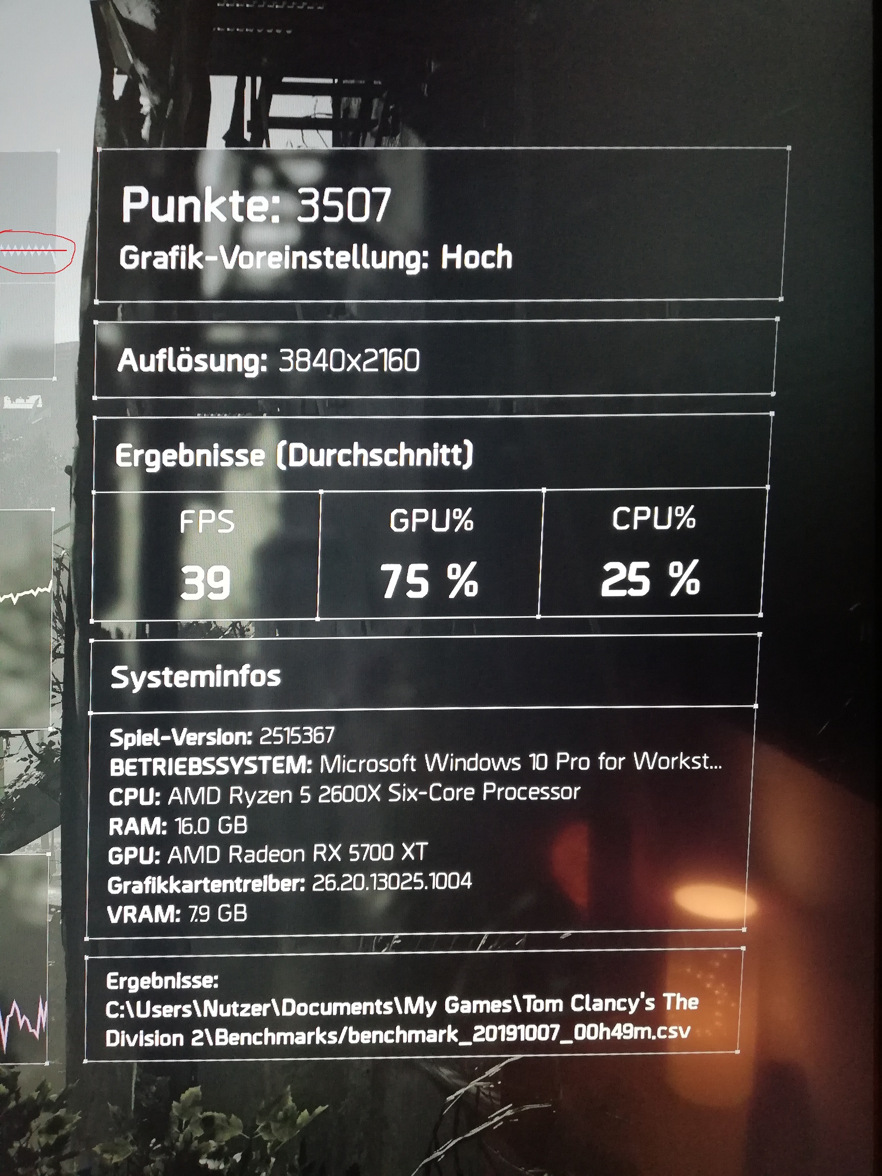

Der hat einen Ryzen 7 3700x du hast einen Ryzen 5 2600. Solche Vergleiche sollte man nur mit gleicher Hardware und gleichen Patchstand der Spiele machen.

Dein 3D Mark Benchmark sieht iO aus, wenn ich ihn mit den anderen hier vergleiche

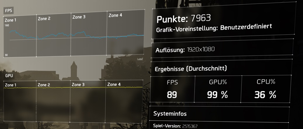

Tja, immer noch kein ganzer screen vom benchmark. :grr:
So müssten die graphen ohne FPS-limit aussehen.
Bei dir kann man halt ein FPS-limit erahnen:

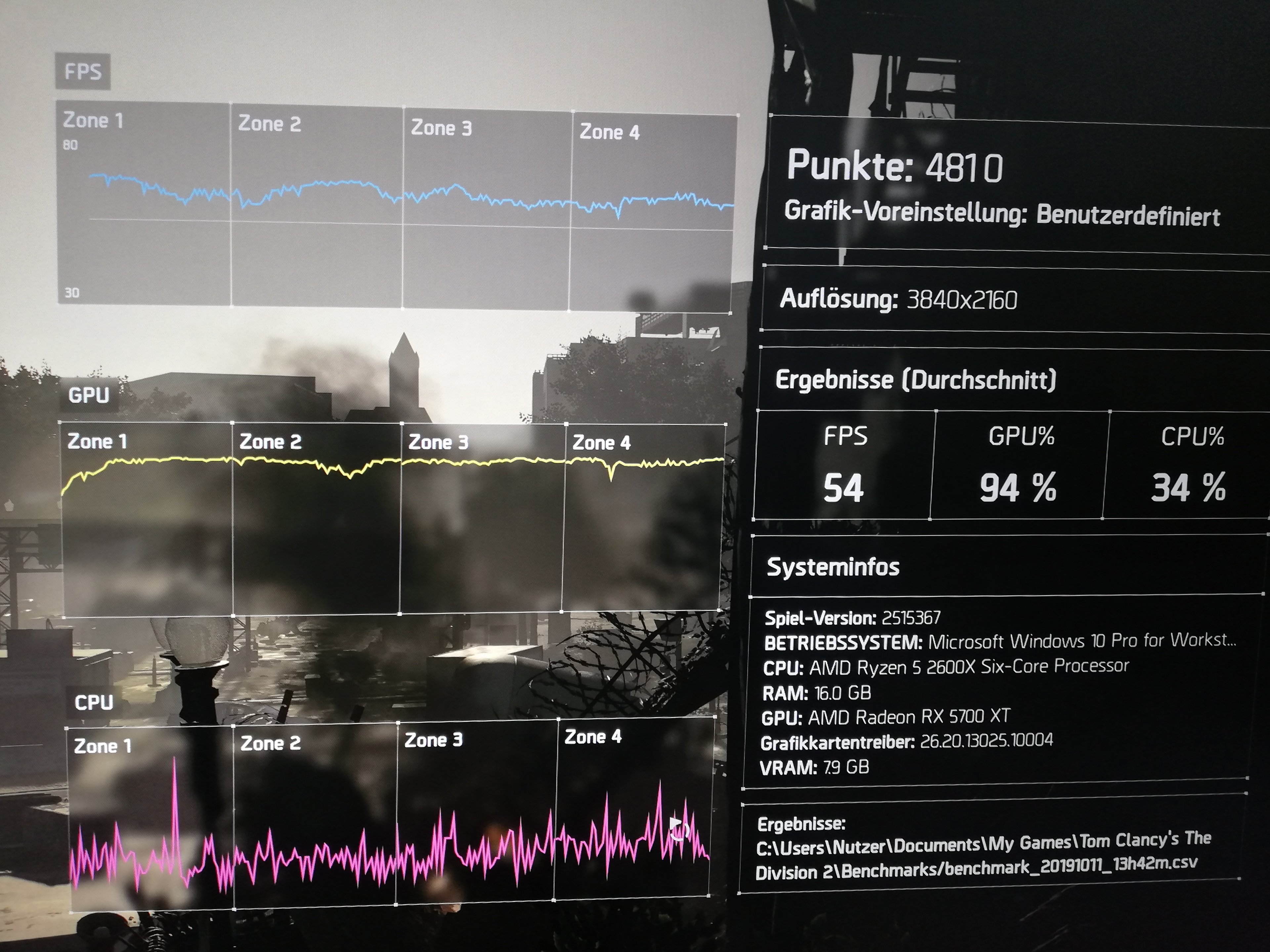

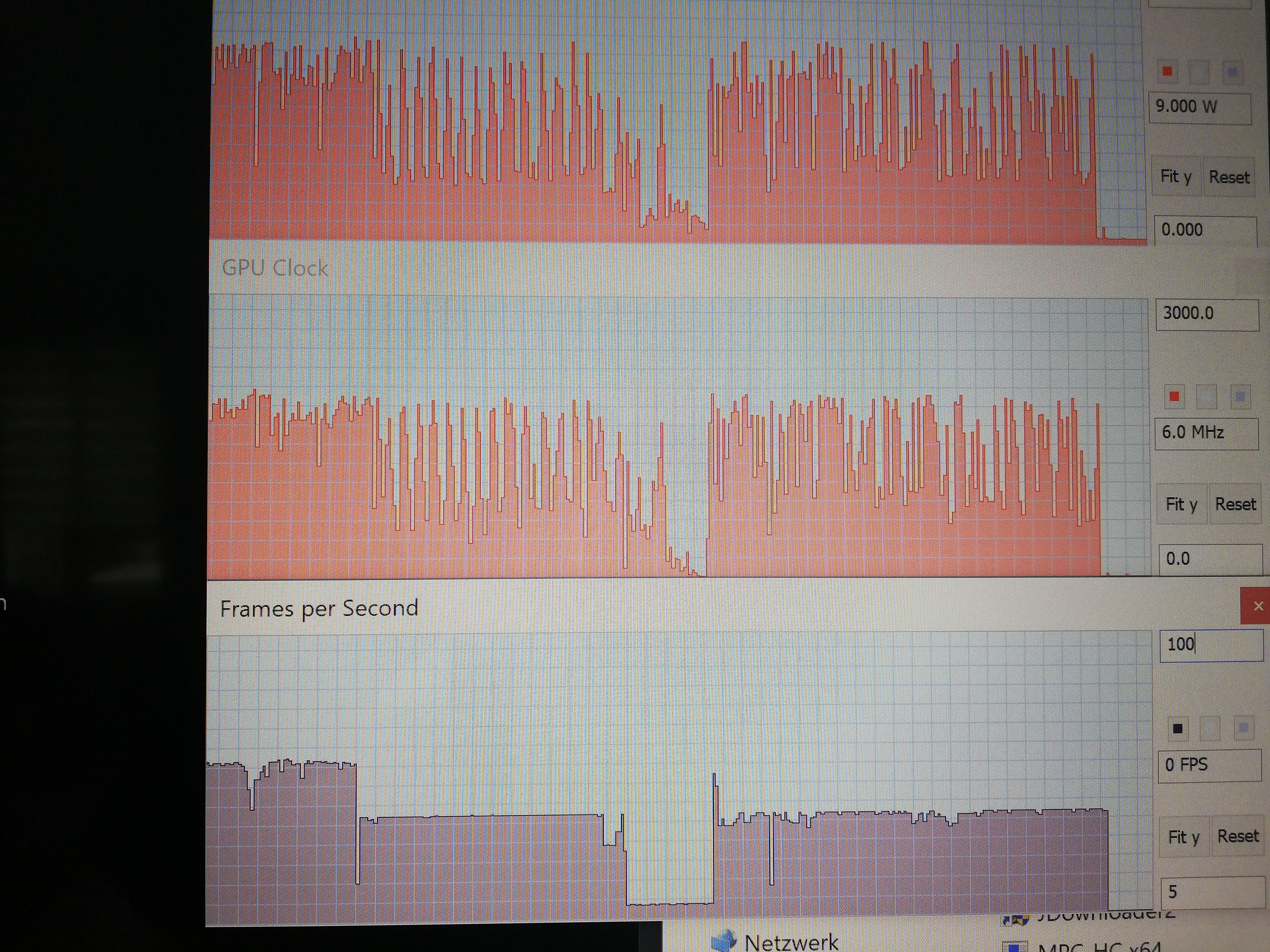

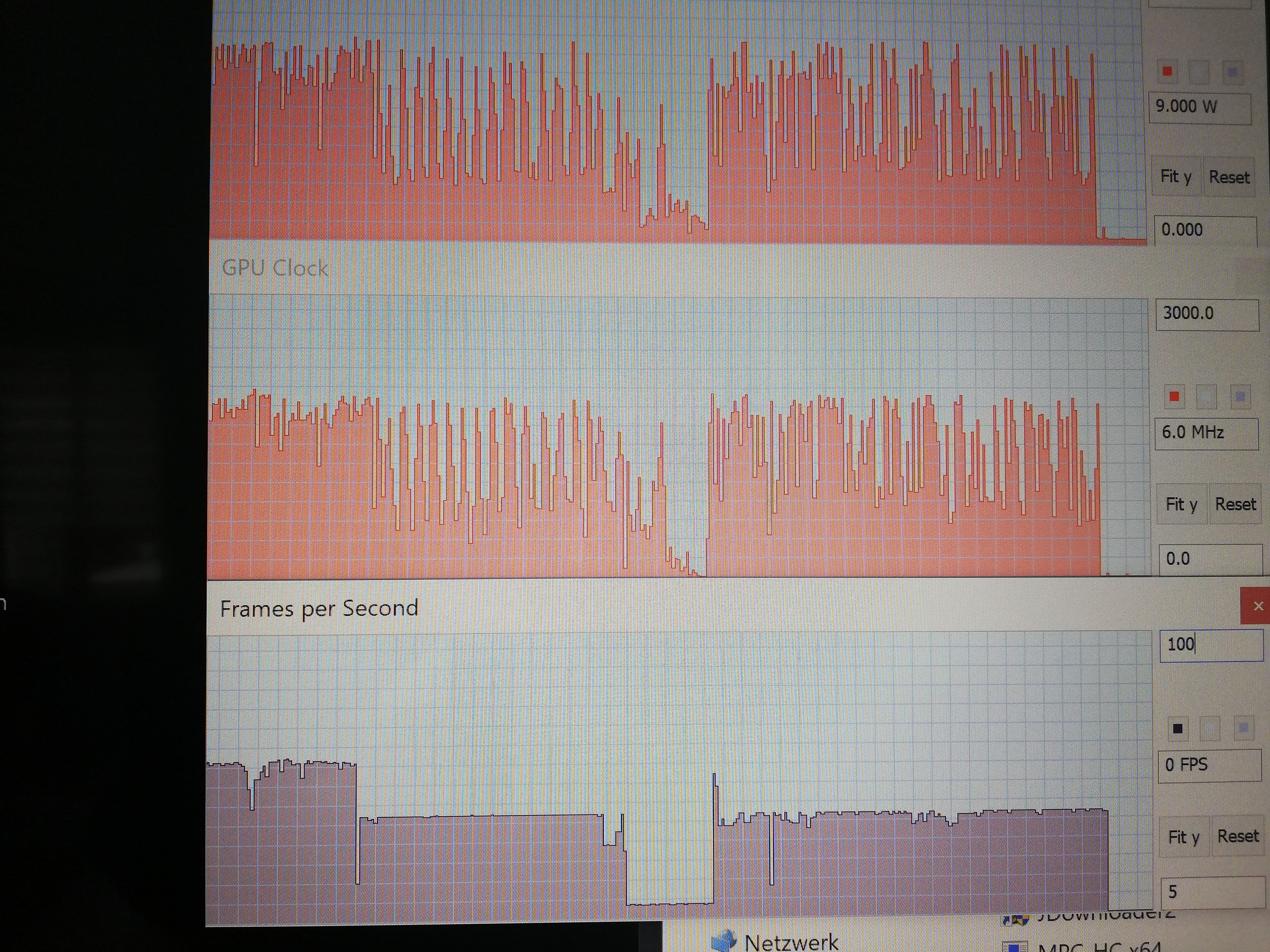

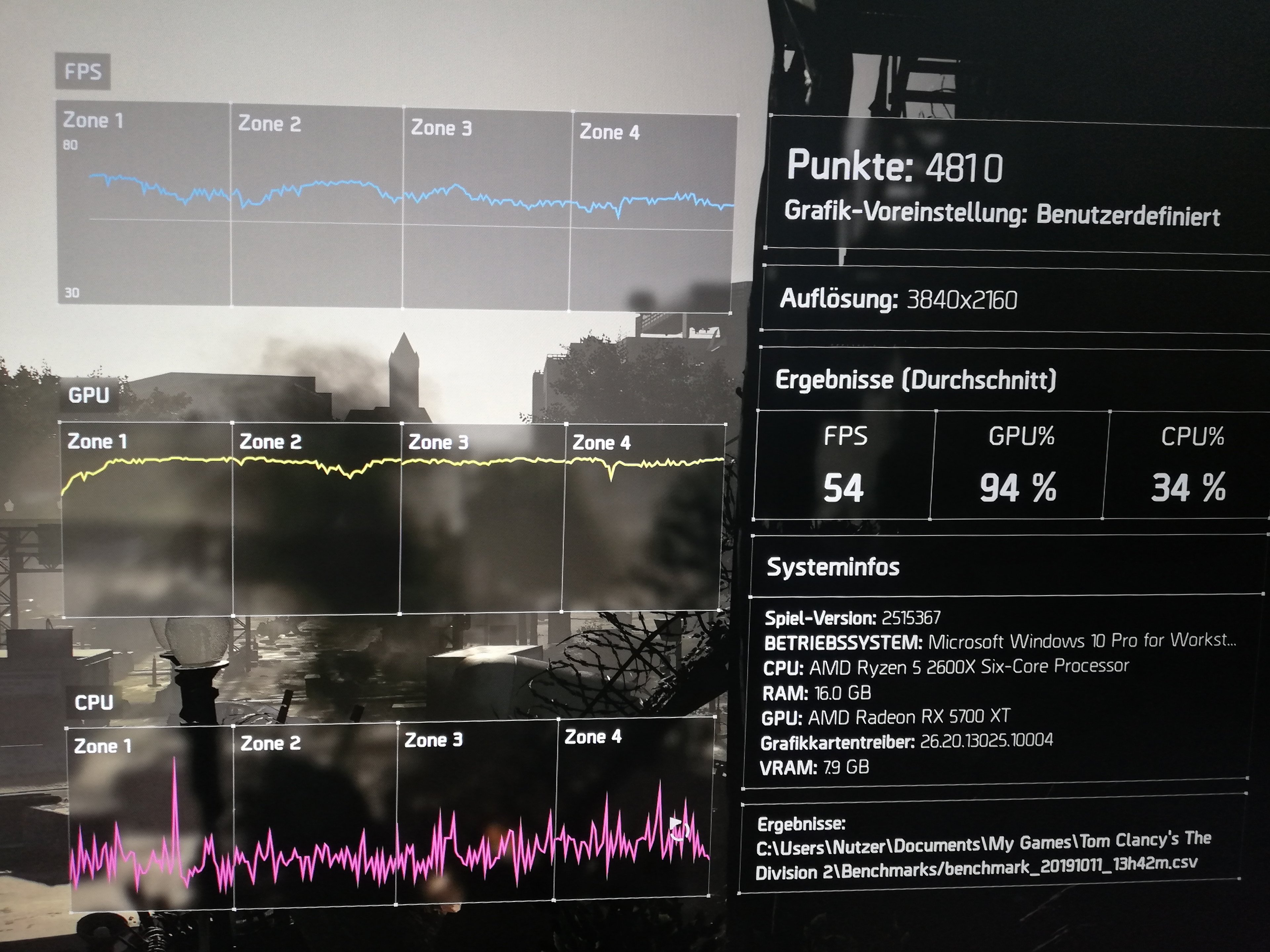

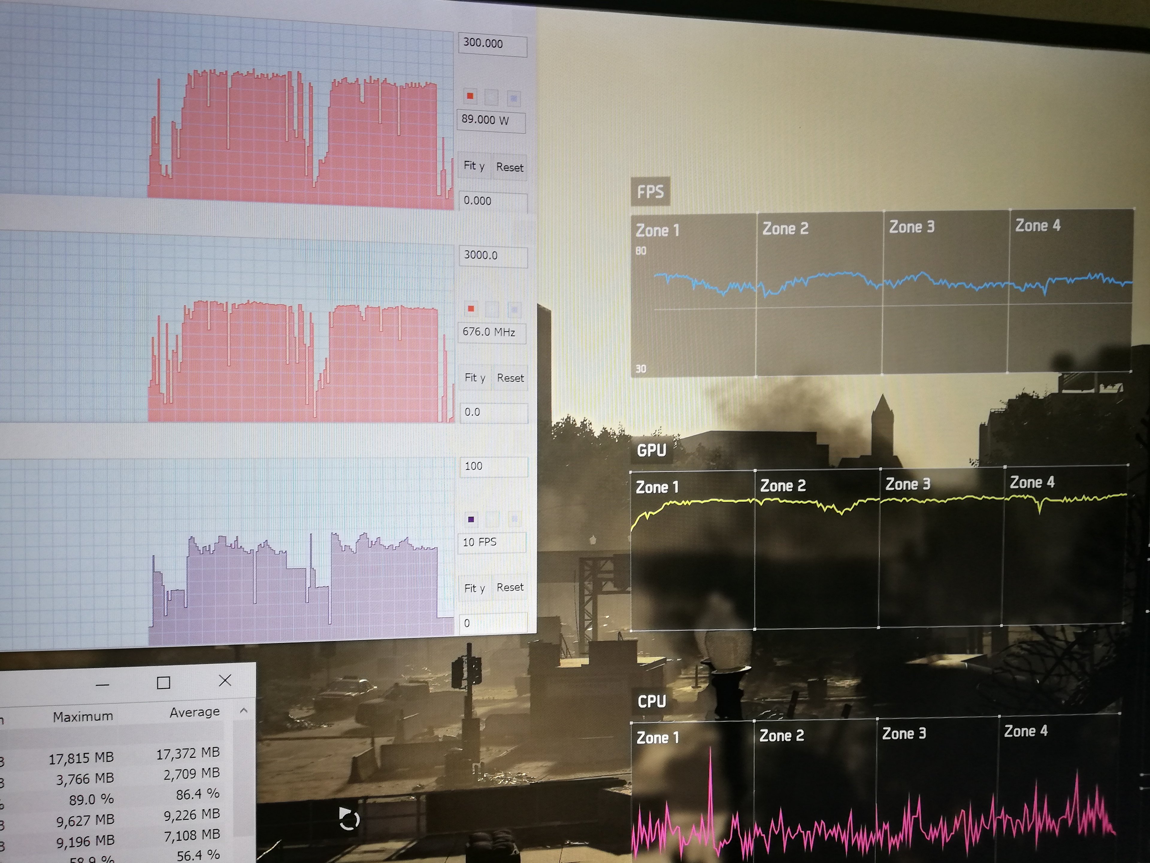

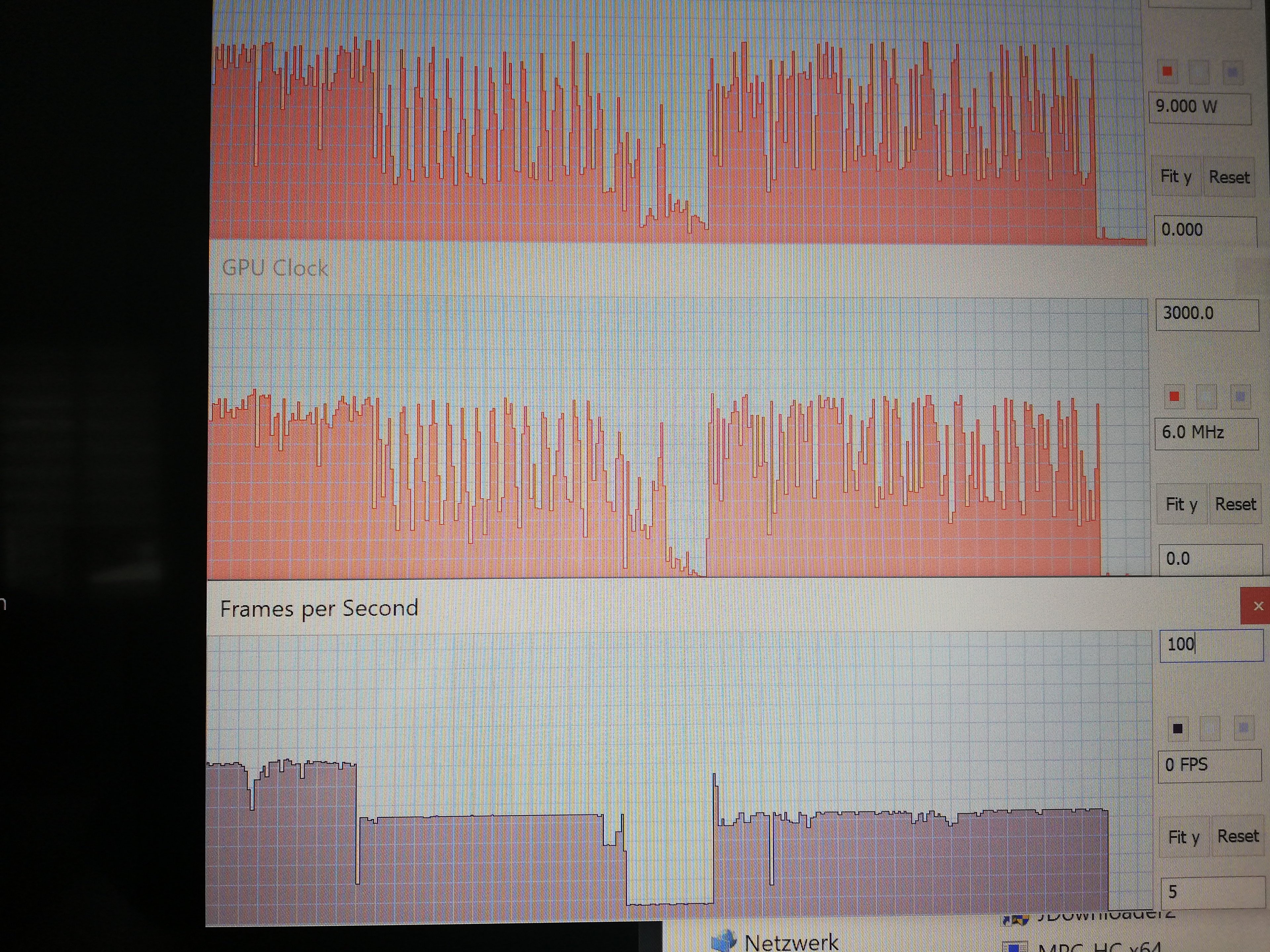

So jetzt
Da sieht man wie er komplett einbricht
@stefannitzer
Ok, das sieht schon anders aus, und zeigt jetzt eher die Probleme mit dem Boost der Karte, als ein FPS-limit.
Die CPU ist jedenfalls nicht das Problem in dem Game, hatte den r5 2600 ebenfalls:
Wo zeigt das "Probleme"? :rolleyes:
Jetzt bist du ja meist im GPU-Limit, sieht schon anders aus als im Eingangspost. In der Mitte des Benchmarks verringert sich die GPU-Auslastung und somit auch der Verbrauch, obwohl (oder gerade weil) die fps dort am höchsten sind. Vermutung: 60 FPS Limit durch vsync o.ä.

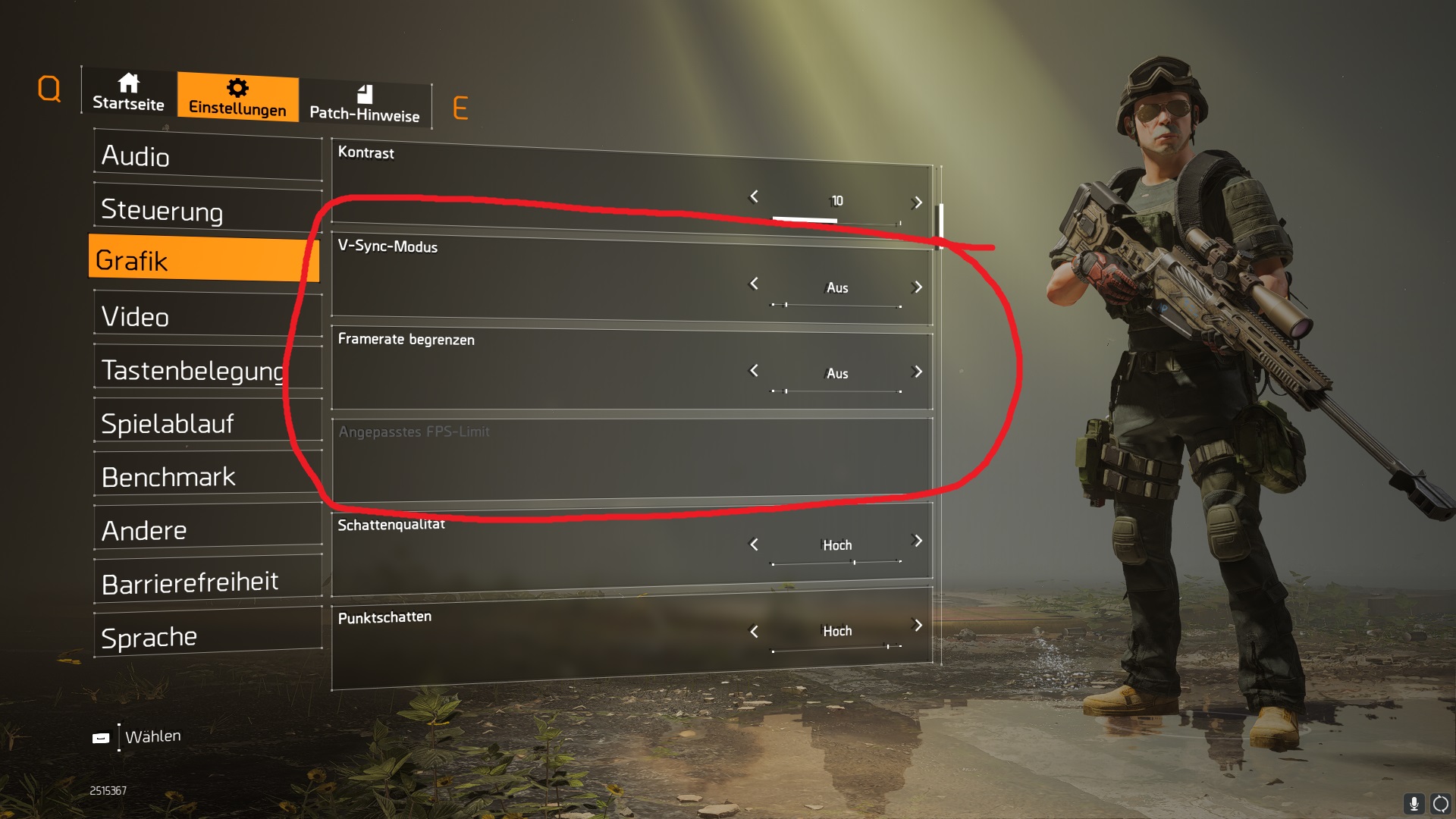

vsync ist aber aus!
da sieht man es wie er einbricht!!!!
Ja und? Solange die FPS stabil sind ist doch alles tutti.
Spielst du im maximierten Fenstermodus? Das kann auch ein FPS Limit auf die Hz des Monitors bewirken.

Das Problem ist, daß die GPU-Auslastung selbst in 4K nur auf 94% im benchmark kommt.
Guck dir mal den Graphen der GPU-Auslastung in meinem Bild an - der ist in jeder Szene des Benchmarks quasi eine glatte Linie und das bei höheren FPS, die die CPU nachweislich erbringen kann(hatte BTW alle CPU-belastenden settings auf max.).
Das einzige Problem was ich mir mit der CPU sonst vorstellen könnte, wäre daß der RAM nicht in dual-channel läuft.
Und dir kommt nicht komisch vor, dass die Kurven gerade da sind, wo die FPS am höchsten sind? Das ist logischerweise der Grund für die "nur" 94% und da limitiert etwas anderes als die GPU.
Es ist doch immer wieder dasselbe. Ich habe übrigens auch eine 5700 XT, es gibt keine Probleme mit dem Boost. In BF V gab es z.B. mit der neuen Map in den ersten 1-2 Partien massive Ruckler (wohl durch den Aufbau des shader caches). Da sah meine Karte im Log auch wie idle aus. Das war aber nur die Konsequenz aus dem Ruckler, nicht die Ursache.
Laste ich meine Karte voll aus, hat sie die ganz normalen 98-99% Auslastung da stehen. Wenn das Powerlimit nicht eingrenzen muss, ist sogar der Takt sehr stabil, der wackelt dann um 5 MHz oder so.

Laut Benchmark hast du doch keinen Einbruch?!
Deine Graphen sagen ohne Kontext bzw. Wissen, was da überhaupt aufgenommen wurde, nichts aus.
Und benutze bitte Windows + Shift + S für Screenshots, kann ja keiner mit ansehen die Handyfotos.
Framebegrenzer und vsync sind aus!
Hab auch sonst nix eingeschaltet, warum auch. Hab eigentlich die selben Einstellungen wie bei meiner alten vega 56 Karte und die ist fast immer strich gefahren bei vollauslastung.
