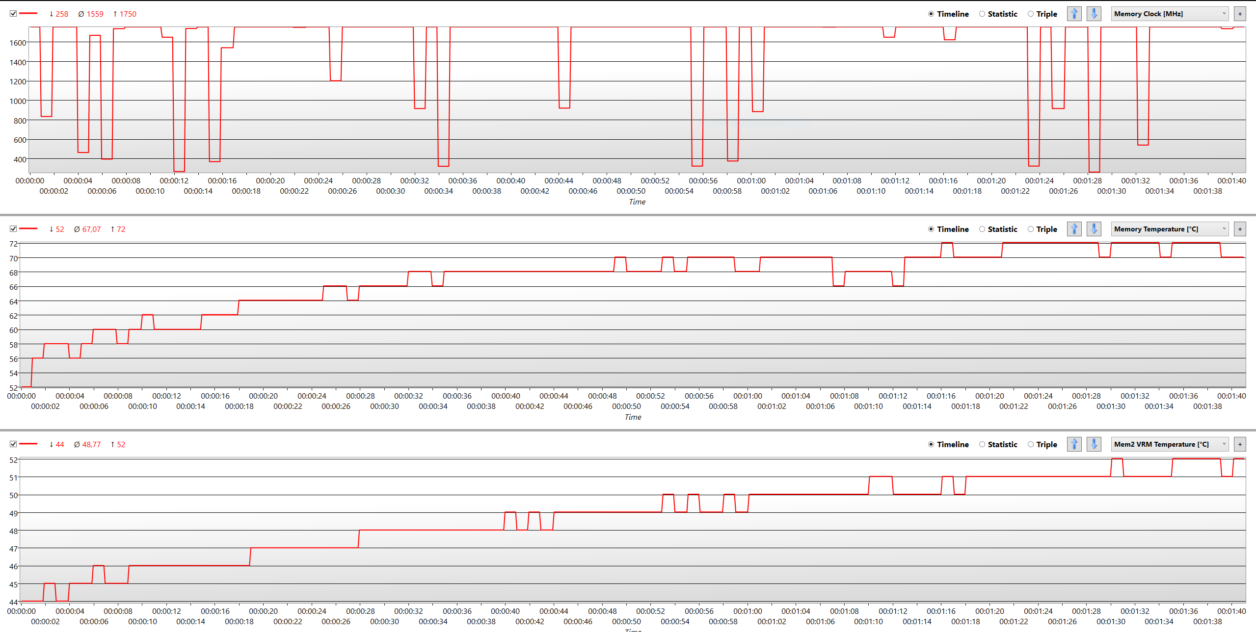

Wie sehen denn die Temperaturen aus? Das könnte durch immer wieder auftretende Peaks mit resultierendem Throttling verursacht werden. Vorallem der RAM ist da sehr anfällig.
Lad dir mal GPU-Z runter und lass das Logging nebenher laufen. Stell am besten vorher in den Optionen die Aktualisierungsrate der Sensoren auf 0,1 Sekunden. Den Log kannst du dann mit dem Generic Log Viewer auswerten.
Ich könnte mir vorstellen, dass die Ramtemeperatur recht hoch ist und der immer wieder gebremst wird.
Das sähe dann ungefähr so aus:
