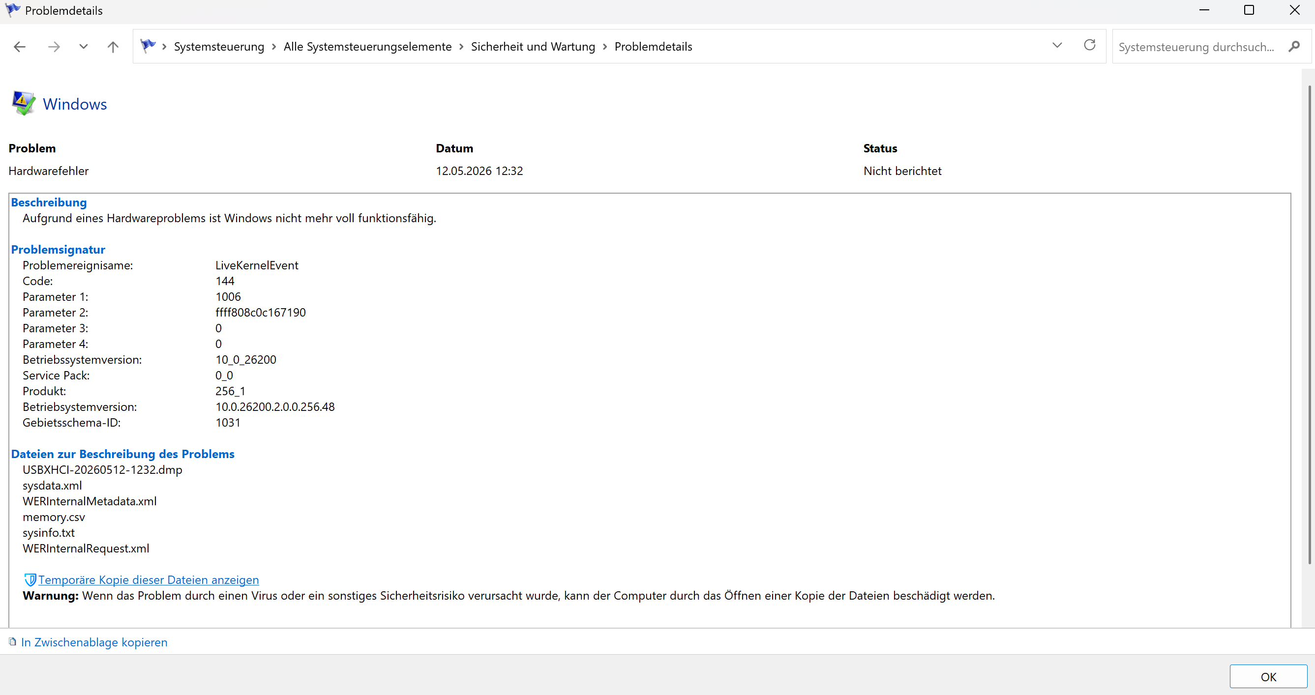

Und mir ist eben der Treiber wieder gecrasht aber dieses mal ohne neu Installation in Elite Dangerous. Wieder mit 144.
Ich habe so langsam echt die Schnauze voll. Stundelang BF2042 oder andere AAA Titel ohne Probleme aber bei so "Grafik kack Games" stürzt es ab. Elite Dangerous läuft in 4K mit über 100FPS auf einer 8GB 4060 TI.
Ich bin echt hin und her gerissen und steh kurz davor eine RTX 5080 zu kaufen. Scheiß auf 500€ mehr.
Und ich sehe es so langsam auch nicht mehr ein VRR oder andere Features zu deaktivieren nur damit etwas läuft ohne komplett zu crashen
