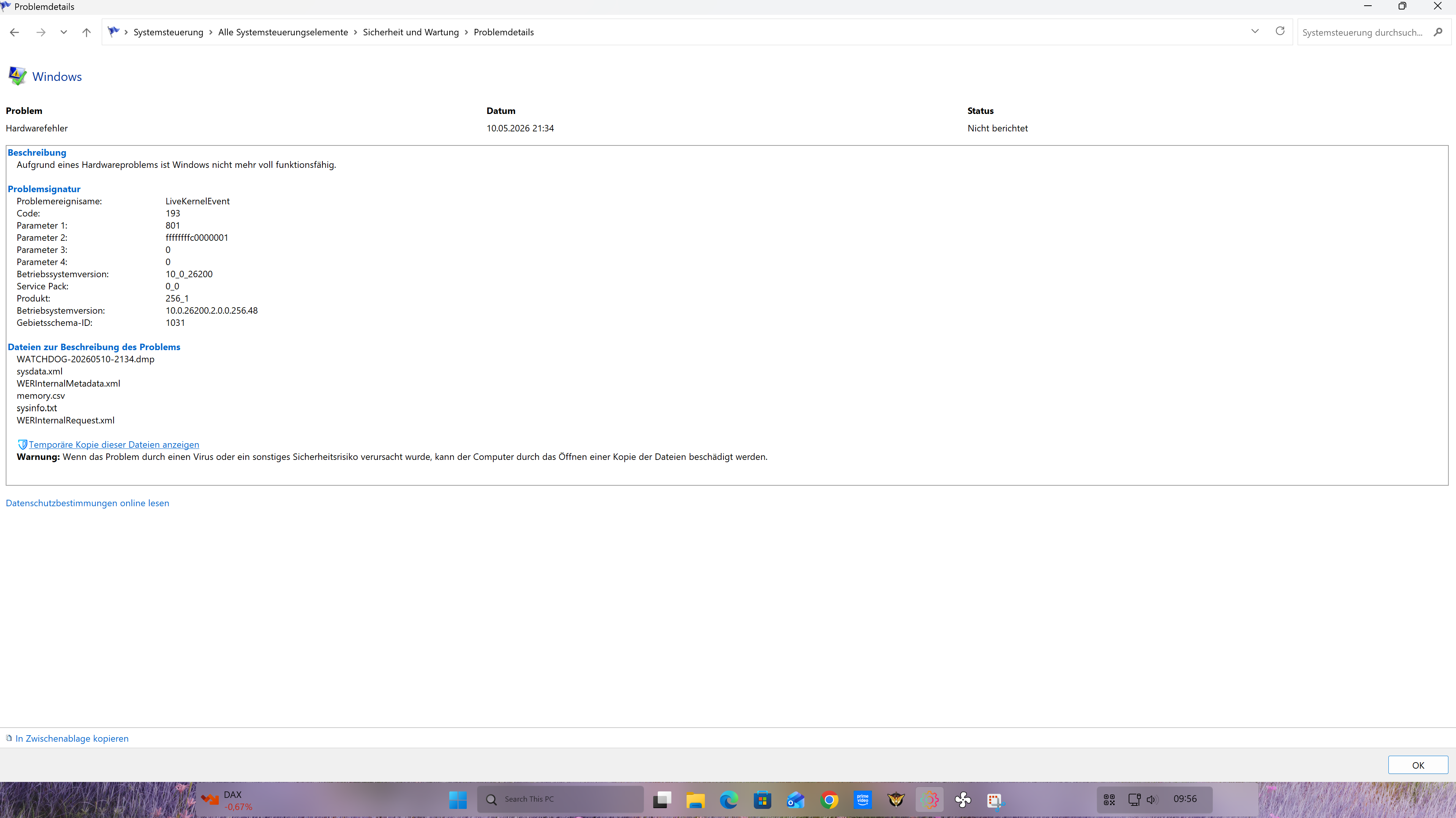

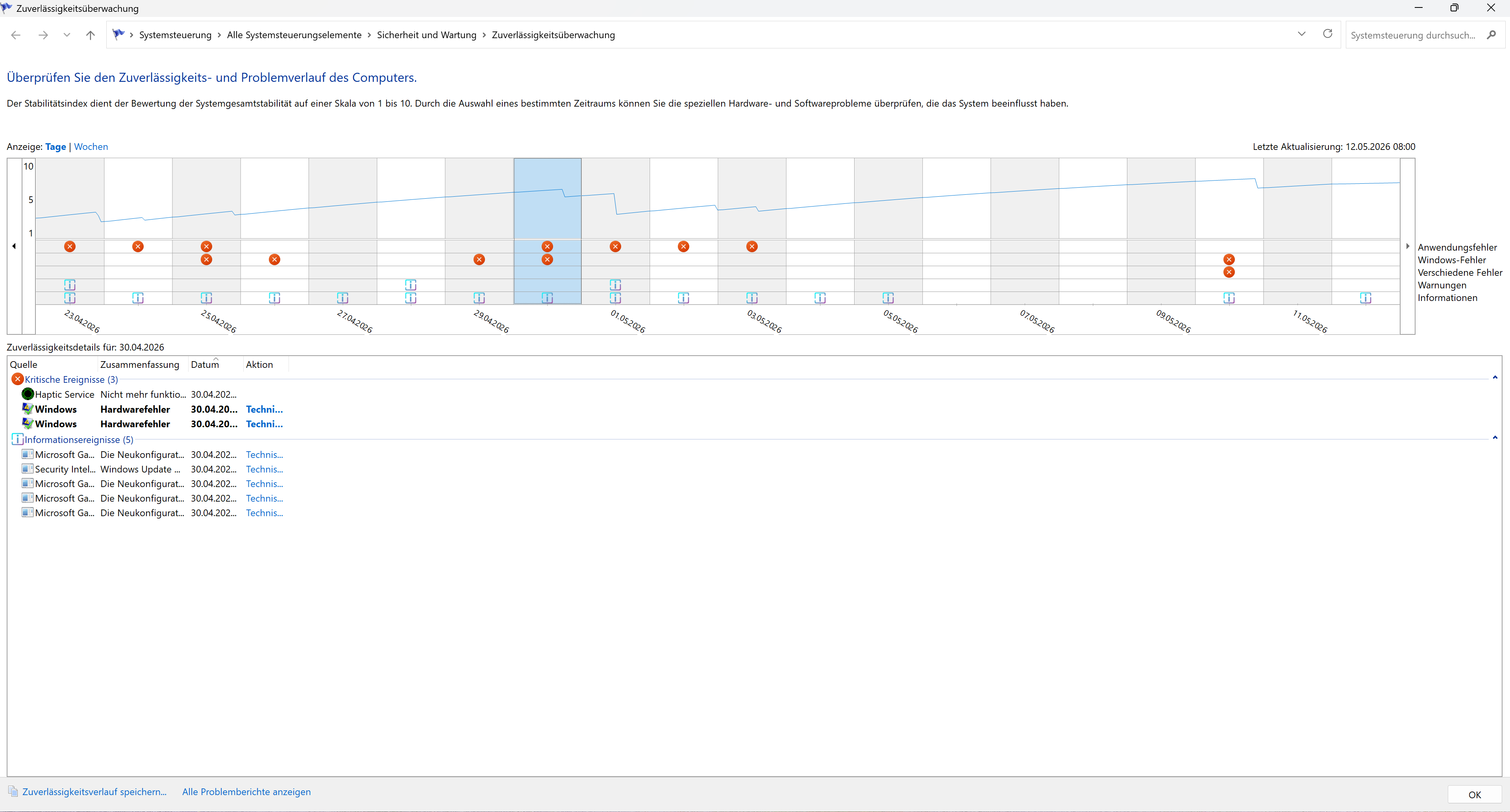

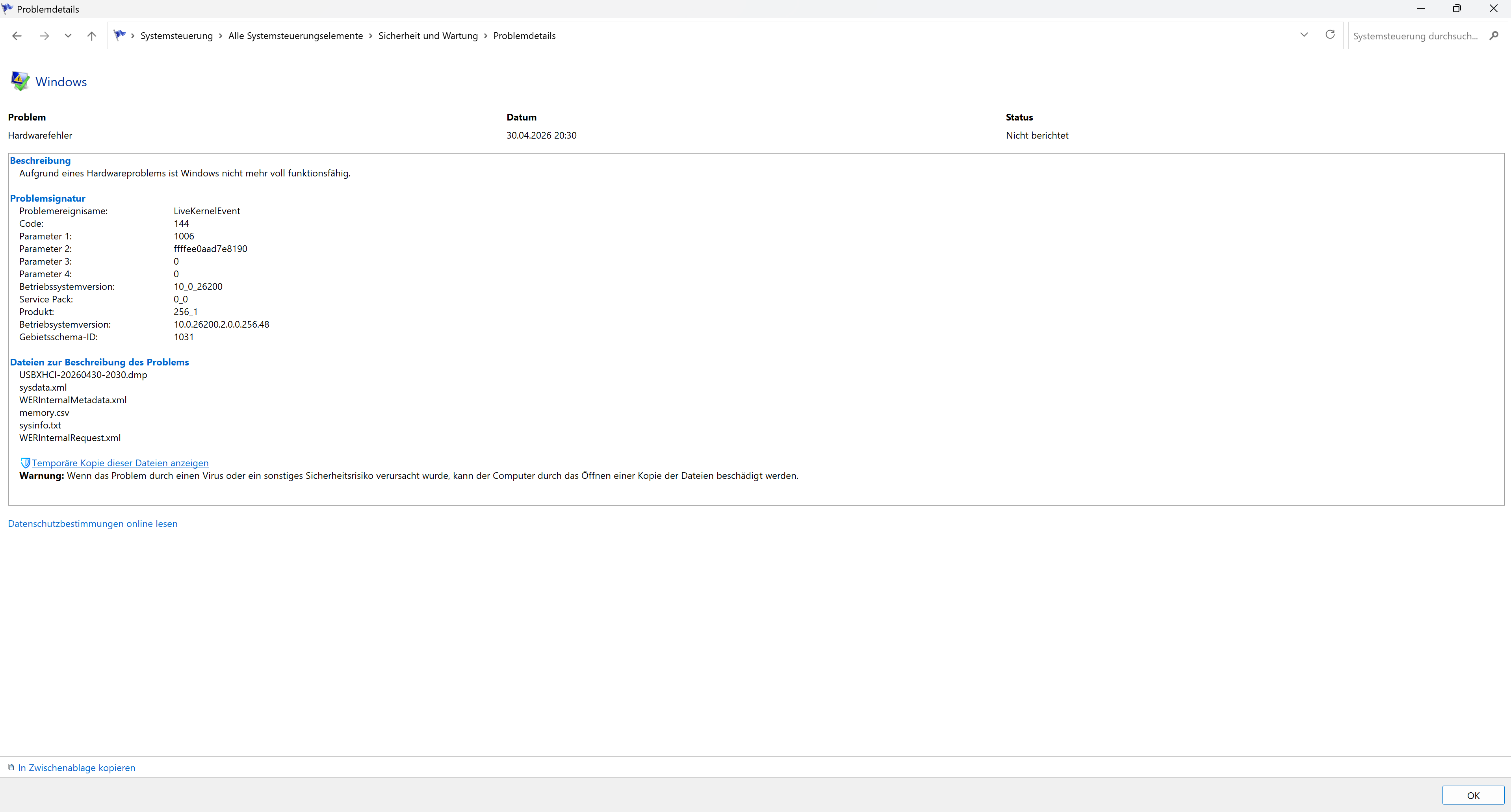

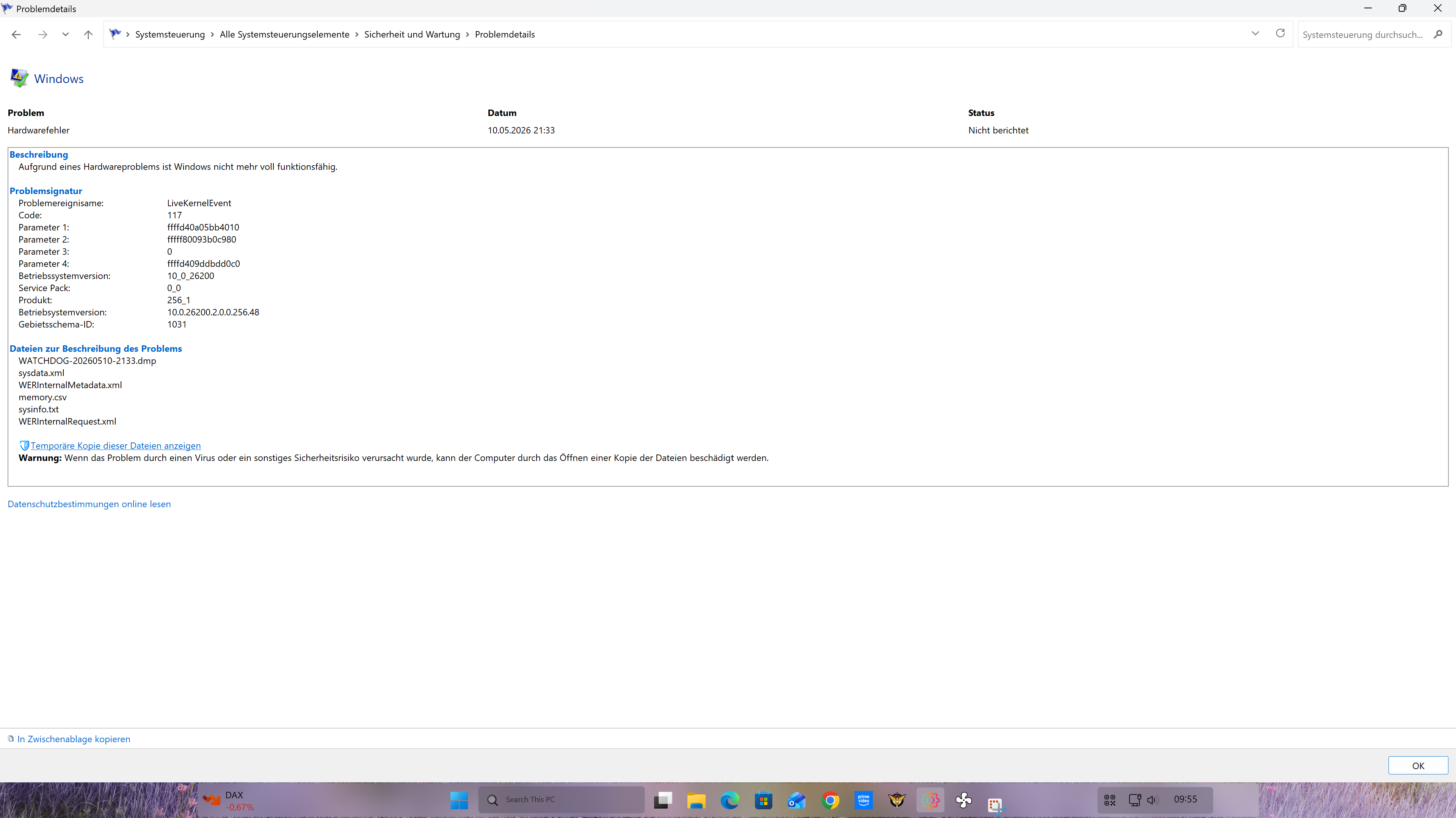

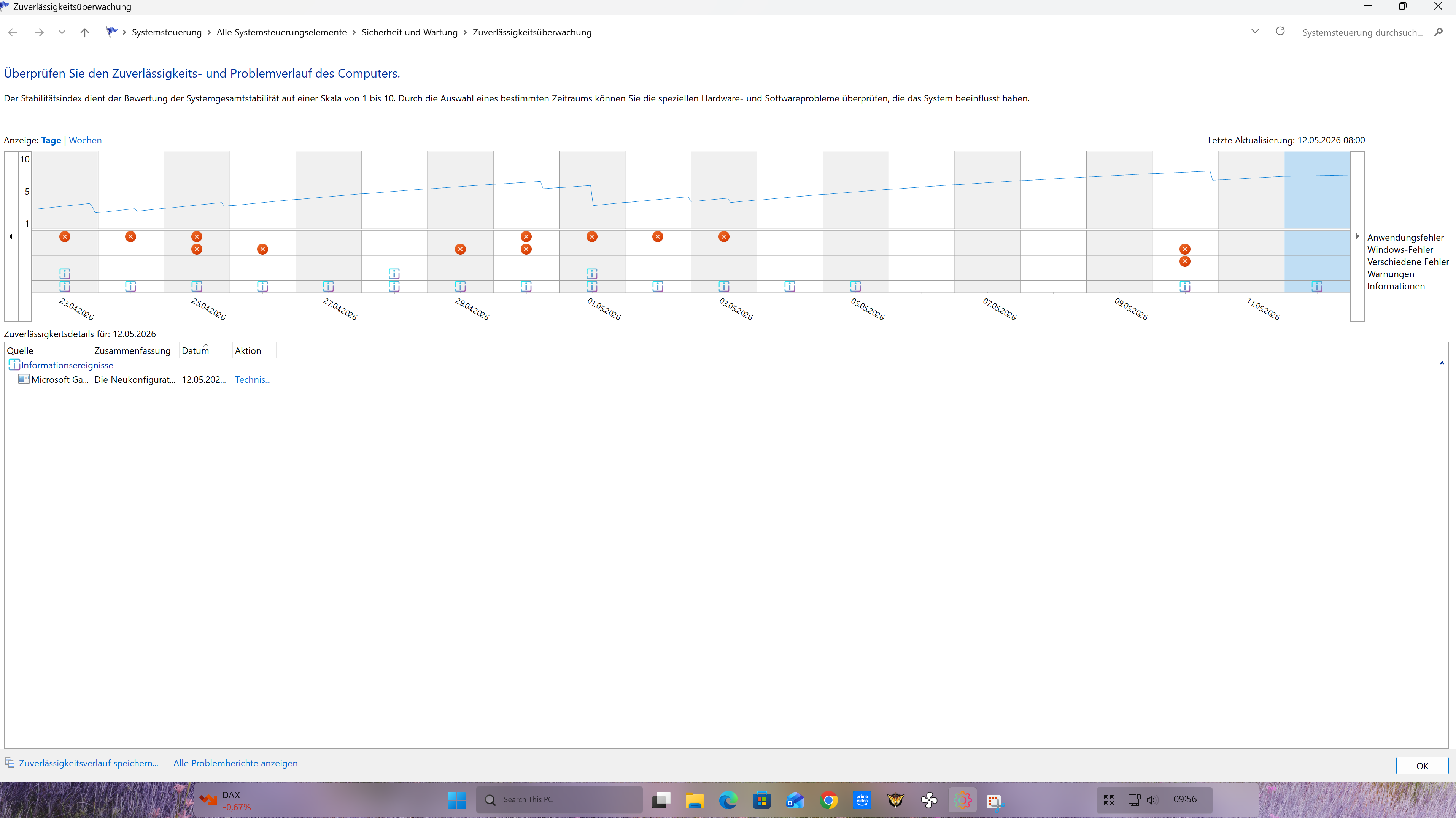

Also das hat der Zuverlässigkeitsverlauf ausgespuckt.

Was sagt der Zuverlässigkeitsverlauf?
Sicher das nicht Windows eigene Treiber installiert?
der ist in den posts weiter oben laut Google ist das ein treiber crash
Meiner Erfahrung nach, und was Treibercrashes angeht mit einer 9070XT fehlt mir ein eindeutiger
Verweis auf den Treiber selbst. Davon hatte ich jede Menge.
(Ich schau mal, ob ich diese noch finde.)
Verweisen alle Meldungen auf Code 144?
