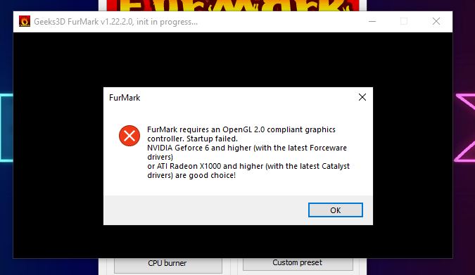

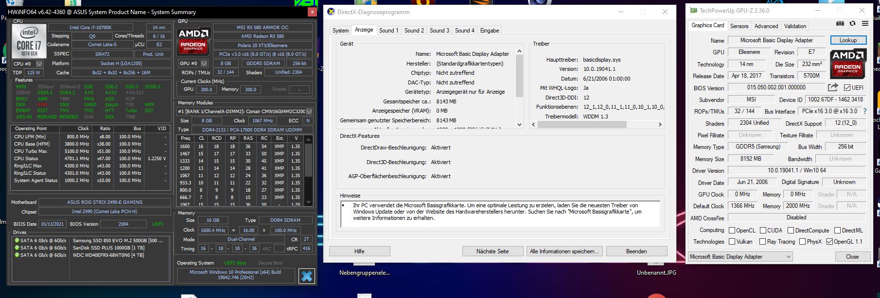

ich habe bei meiner RX 580 folgendes Problem. Ich wollte meine MSI Radeon RX 580 Armor 8G seit langem mal wieder benutzen (für einen Hackintosh) so wollte ich erstmal die Grafikkarte auf Windows anschließen wegen Treiberupdates etc. Gesagt getan habe ich das an meinem PC angeschlossen. Habe den PC gestartet bin in das Bios gekommen, habe Windows ausgewählt und habe gebootet. Als ich dann in Windows drin war habe ich mir Über GPUz und HWinfo mal angeschaut ob alles richtig erkannt wurde. In Windows selber und auch GPUz wurde die RX580 als Microsoft Basic Adapter erkannt. In HWinfo als RX580 (Screenshot im Anhang). Das war mir schon sehr Suspekt also wollte ich einmal Furmark Starten und schauen ob alle Funktionen (OpenGl etc.) funktionieren. Auch das war leider nicht der Fall (Screenshot im Anhang). Mein nächster Schritt war die AMD Adrenalin Software zu installieren. Nachdem ich das Setup gestartet hatte habe ich alle Standard Sachen halt angeklickt und dann die Installation gestartet. Bei der Installation Flackert der Bildschirm ja meistens. Deswegen hatte ich auch das nicht als zu sehr beachtet als es Passiert war. Nach ein paar mal Flackern war allerdings der Bildschirm Komplett schwarz. Ich wartete 10 min und habe dann den Computer neu gestartet.

Nein, die Karte bringt kein Bild sobald ein Treiber geladen wird, das hast du unter Windows und IOS getestet. Die Karte ist defekt.
Die BIOS Frage kam nur um auszuschießen das du ein evtl. "Windows inkompatibles" BIOS oder ein "übertaktetes BIOS" geflasht hat.
Wie kann es denn sein das ich unter Windows ein Bild habe wenn ich den Treiber deinstalliert habe
Weil du den Treiber deinstalliert hast. Der Windows Basistreiber nuzt die Funktionen der Karte nur rudimentär.
Daher hast du auch im BIOS Bild.
Sobald der Kartentreiber geladen wird: nix mehr Licht.
