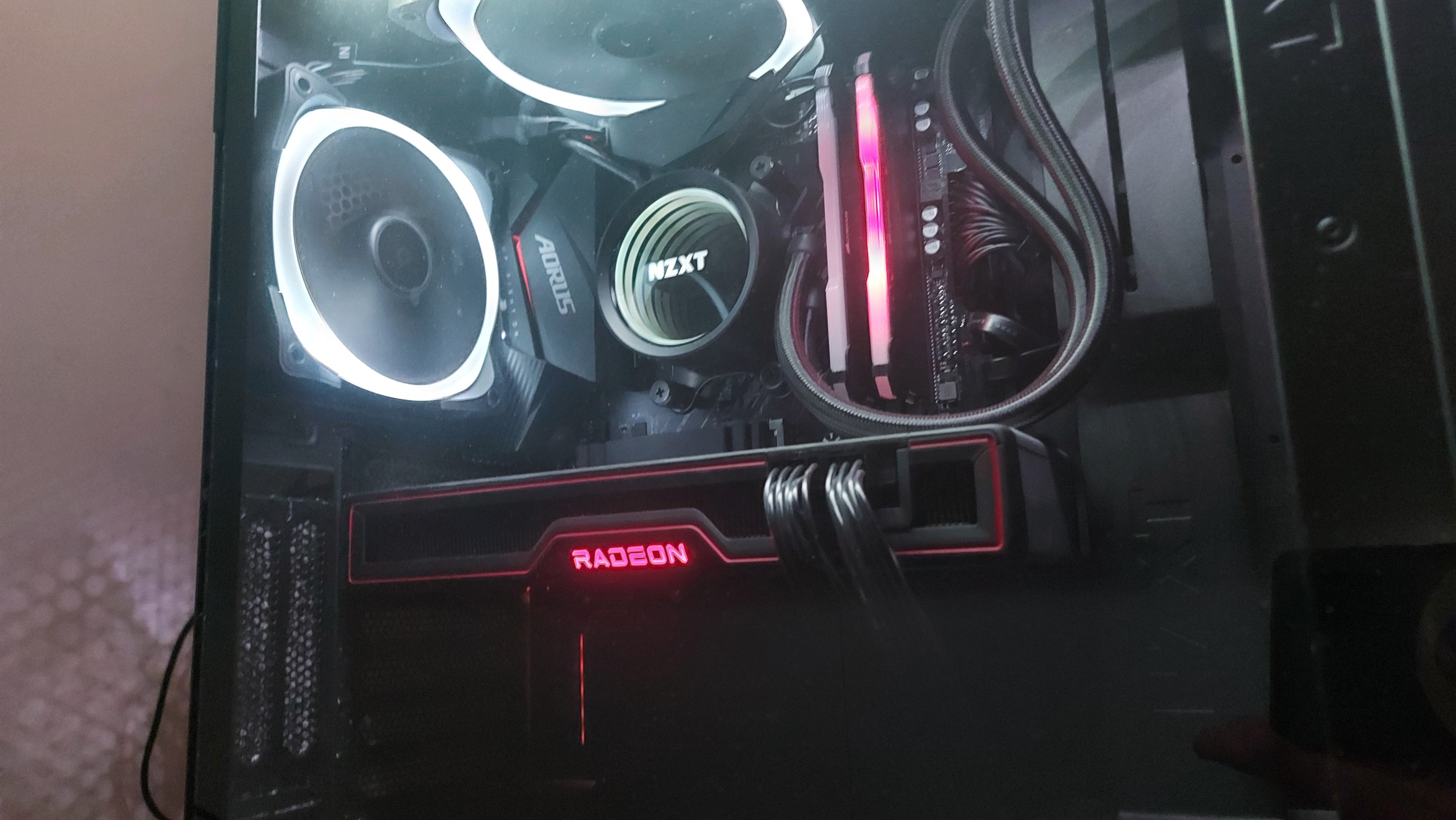

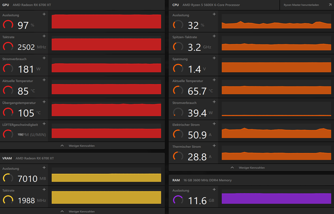

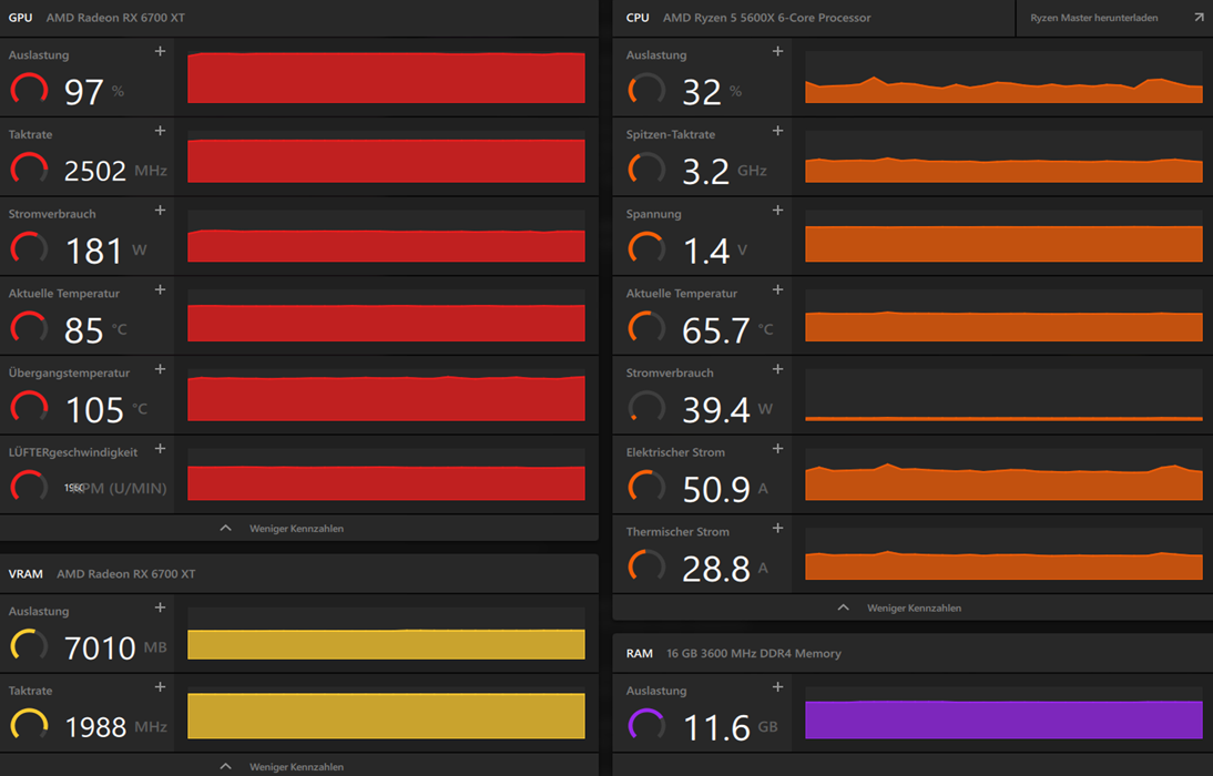

Moin, ich mache mir in letzter Zeit Sorgen um meine GPU, da sie bei hoher Auslastung sehr schnell heiß wird und ich nicht weiß, wie sehr ich sie damit beschädige.. Ich weiß nicht ob es daran liegt, dass es Sommer ist und die erhöhte Zimmertemperatur der Grund dafür ist, aber die Spiele (Monster Hunter: Rise / Final Fantasy VII Remake) lassen die Temperatur meiner GPU schnell in die Höhe schießen.
Auch im Energiesenkungs-Modus der AMD Software sinkt die Temperatur kaum.
Im Anhang sieht man die Auslastung der Hardware nach ca. 2-3 Minuten Spielzeit.
2 Monitore (2560x1440 165hz u. 1920x1080 60hz)
Die Spiele laufen auf dem ersten Monitor und auch in 2546x1440 mit 165hz.
Flüssig trotz hohen Einstellungen und hoher Auslastung.
RX 6700 XT Founders Edition
Ryzen 5 5600X
NZXT Kraken X63
Gigabyte B550 Aorus Elite V2
700 Watt be quiet! Pure Power 11
NZXT H510 Elite

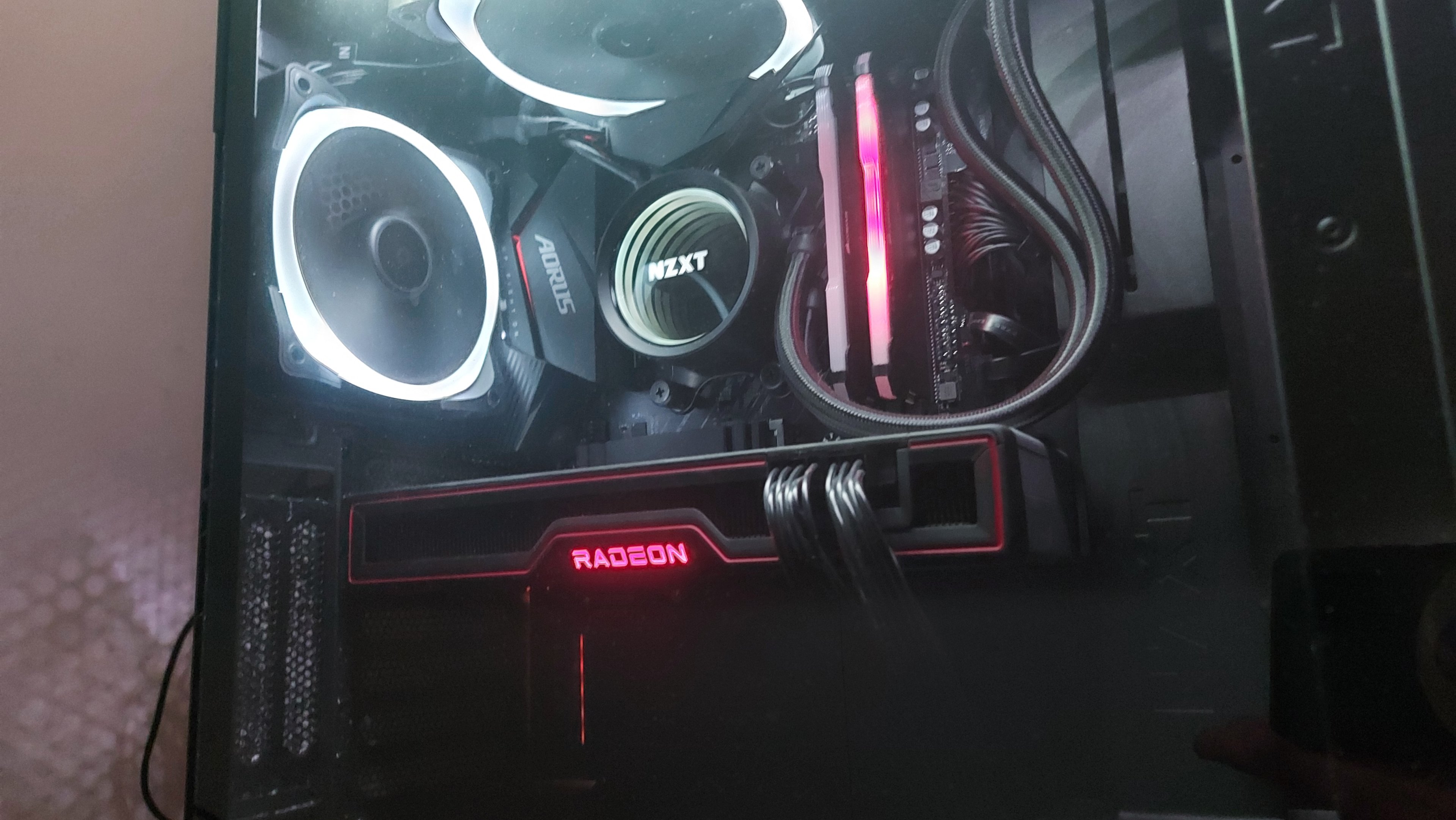

Das H510 Elite hat keinen guten Airflow und sorgt daher für relativ hohe Temperaturen.
Das ist natürlich bedingt durch die Front, die nicht durchlässig ist.
Schau mal, ob die Temperaturen sinken, wenn du das Frontpanel (die Glasfront) entfernst.
Reaktionen: GTrash81 und Herrenlos

was genau macht der? und wie sehen die RPM der lüfter dann aus?
temps sind nicht viel höher als damals im CB-test, wobei die lüfter bei dir auch schneller drehen.
das gehäuse mit miesem airflow und der vorne verbaute AiO-radiator helfen natürlich nicht.
65,7C ist doch gut.. Wie hoch steigt die Temperatur denn?

Upsi..ja bei 85/105C kann man mal die Seitenwand abnehmen:-)

Werden die nicht alle so heiß? Vielleicht ist sie einfach dreckig. Sommer ist auch. Wie hoch waren denn die Temperaturen, bevor Du sie als zu hoch empfunden hast? Und was heißt in letzter Zeit? Letzte Woche? Außerdem sind die Temperaturen da, wo sie lt. Test im Referenzdesign hingehören, jedenfalls ungefähr. Also alles Phantomschmerzen und Hypochondrie. Aber Hauptsache mal drüber geredet.

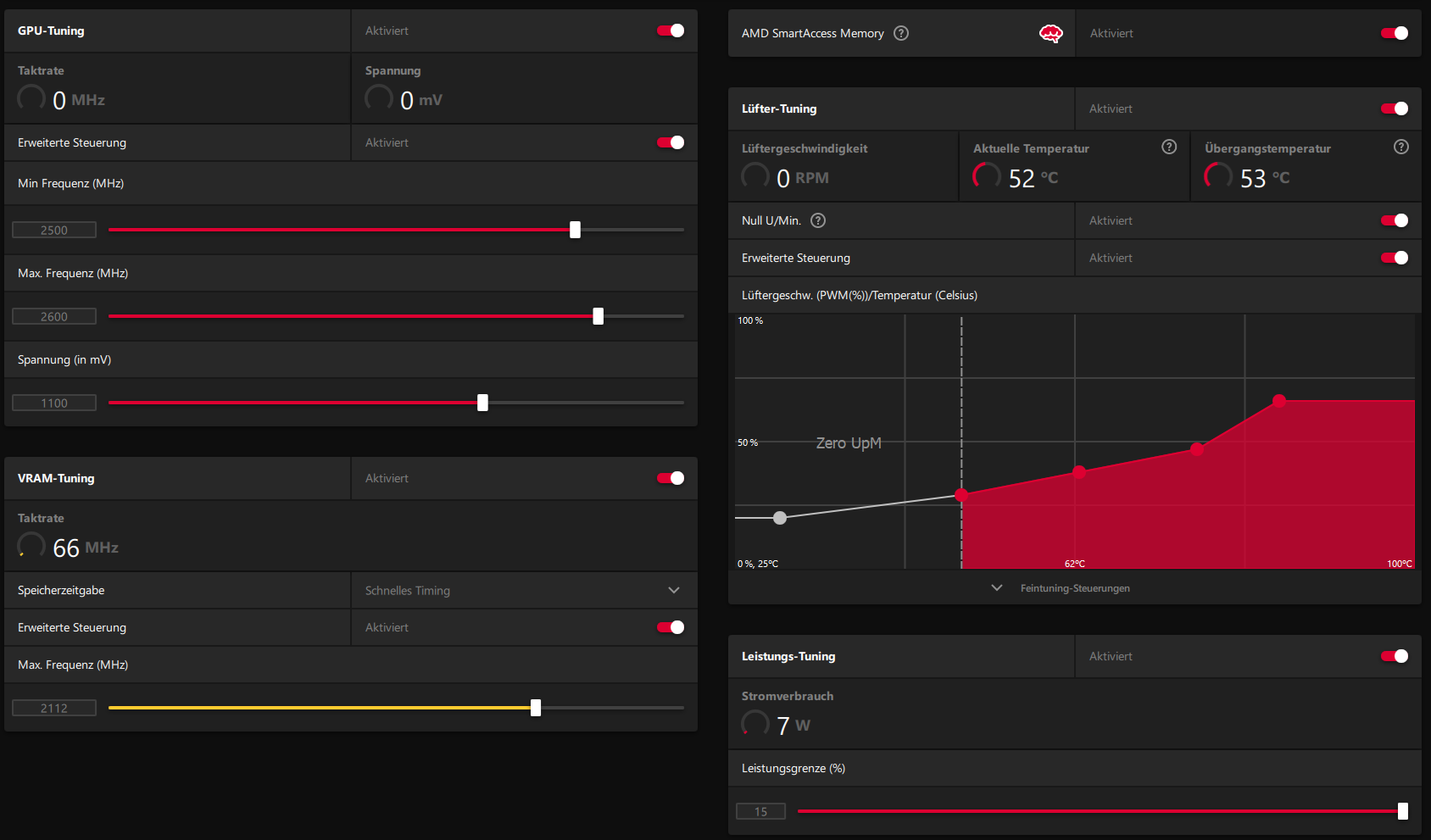

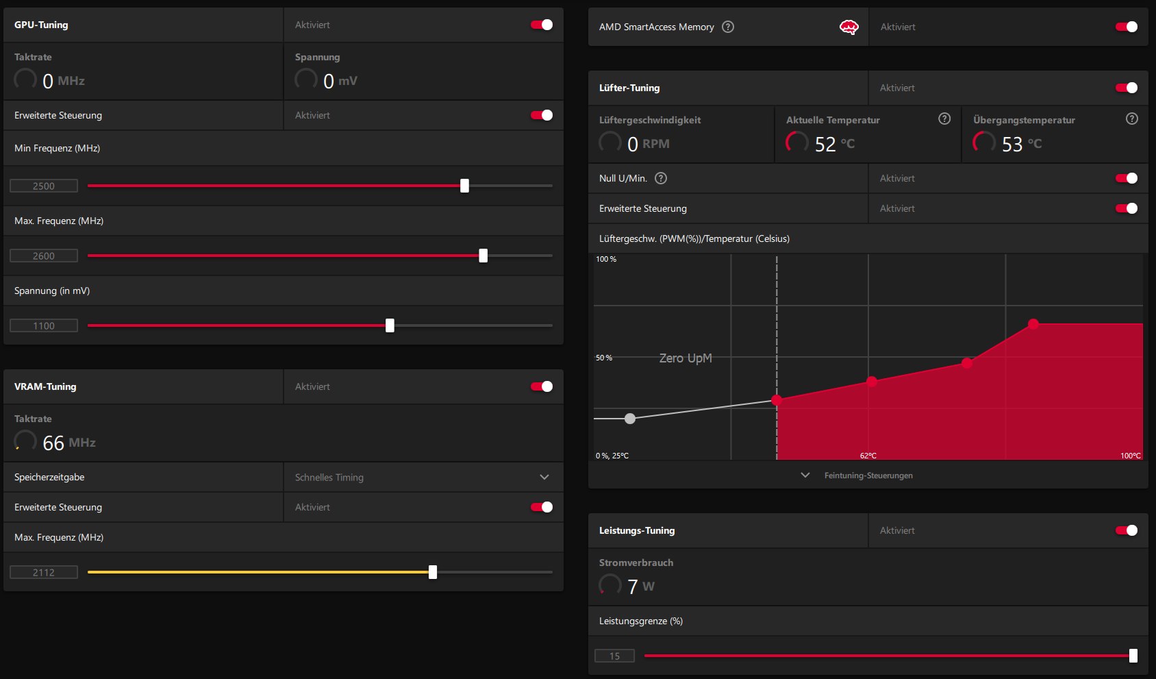

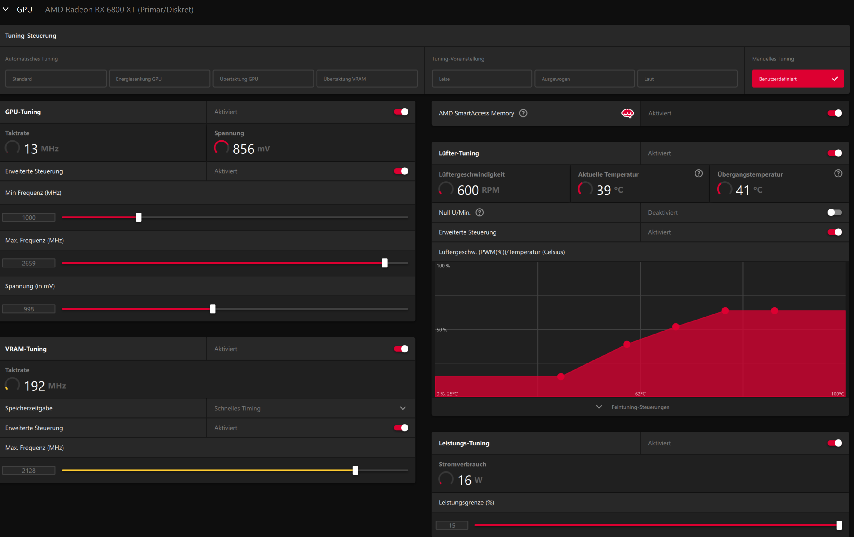

Also ich würde dir ein UV mit der Karte empfehlen ich habe zwar eine 6800XT
aber meine ist UV + Taktanhebung.
mehr Leistung und kühler😊

  • Edge 85°C
  • Junction 108°C
Aber laut AMD sind die Temperaturen unter Last in Ordnung, alles unter 110°C
ist laut AMD in Ordnung.
Im Treiber kann man Leistung -> Konfiguration -> Lüfter Tuning eine passende Lüfterkurve für den Sommer erstellen. Aktuell habe ich auch eine 6700XT und die drehe ich bei den aktuell herrschenden Temperaturen doch ordentlich auch. Unter Volllast Richtung 70%. Damit bleibt die Karte selbst bei um die 65° und der HotSpot bei unter 85°. Sonst kannst du sicherlich auch den Airflow im Gehäuse noch optimieren. Ich konnte bisher keinen Front Lüfter oder von unten ansaugende Lüfter entdecken. Da kannst du auf jeden Fall noch nachrüsten.

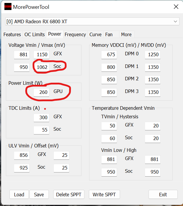

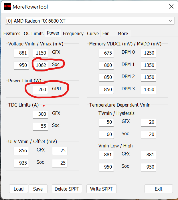

Wie die Vorredner schon sagten, UV bei höherer Leistung mittels Treiber oder/und MPT ist "the way to go" und auch schnell erledigt.
Da sinkt die Hotspot Temp ganz schnell mal um 15°C

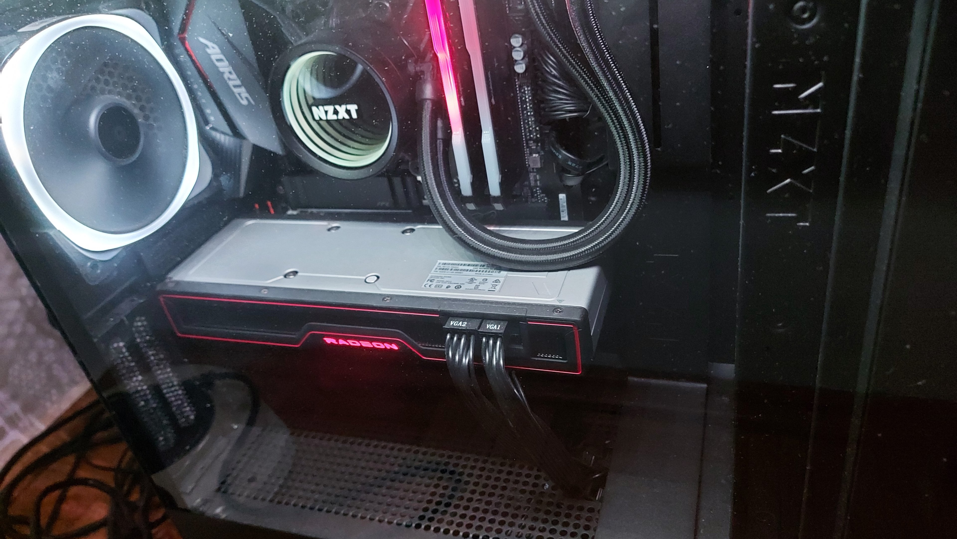

So, habe endlich das Front Panel abgekriegt. Die Temperatur ist tatsächlich um 10 Grad gesunken und hat sich jetzt bei 96° eingependelt. Mein PC sieht jetzt zwar aus wie eine Baustelle aber das Problem ist gelöst! Vielen Dank an alle 🙏
