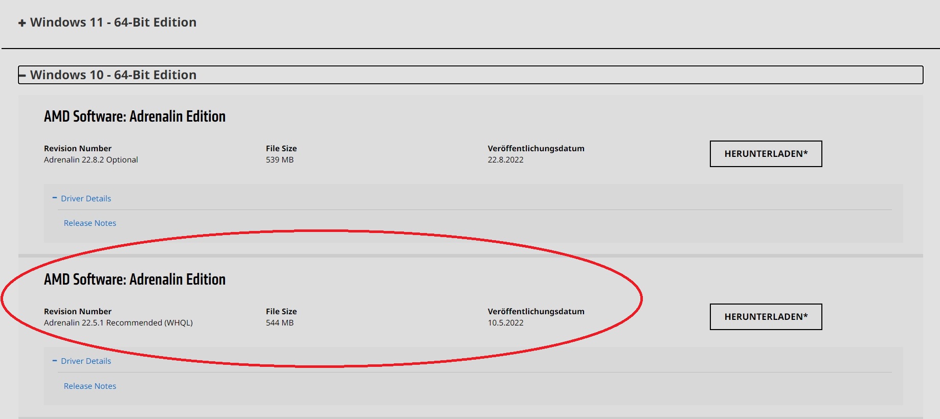

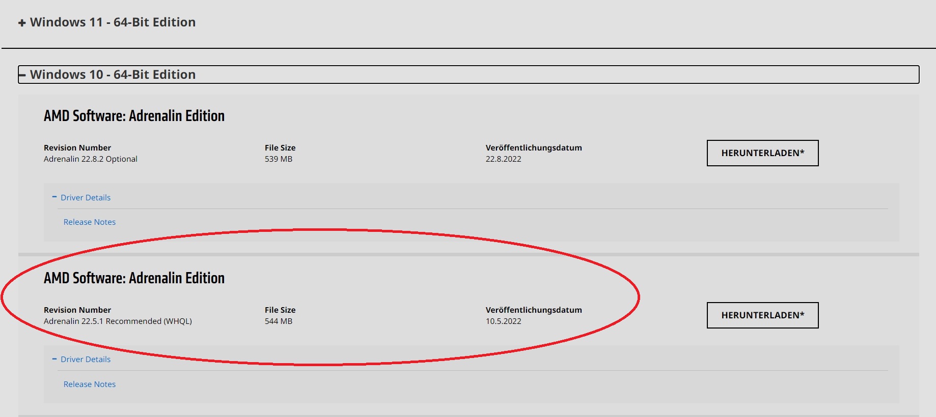

KuchenGer schrieb:den 22.5.1 kann man nicht mehr herunterladen
Den kann man doch noch normal von der Treiberseite laden... für Win 10 und 11.

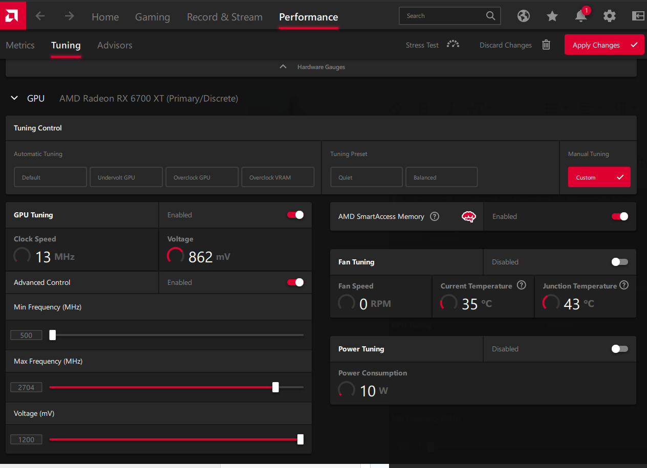

Also den Takt mit MSI Afterburner ändern? Und XMP vom RAM vermutlich ebenfalls aus lassen für den Test?A.Xander schrieb:Da verlierst du keine Leistung wenn du nur den min. Takt änderst.
Wenn es nicht hilft zurück auf Default.
XMP kann anbleiben das hat du ja schon getestet.KuchenGer schrieb:Also den Takt mit MSI Afterburner ändern?
MSI AB kannst du deinstallieren das ist unnötige Drittsoftware, dafür hast du den AMD Adrenaline.
Dort die GPU auf Custom stellen, Min Frequency (MHz) von 500 auf 1500 hoch, bestätigen und testen.
Unter Metrics gibt es ein Overlay falls du es brauchst.
RDR2 ist anscheinend sehr Takt empfindlich, Richtig stabil sind jetzt mit UV max. 2680MHz (max. ca. 195W ingame), andere Games laufen stabil mit über 2700MHz.
Hab jetzt beim max Takt austesten immer game crash gehabt bevor der Treiber abstürzt oder 3D Mark TS nicht durchlauft.
Welche Fehlermeldungen bekommst du nochmal?
Wenn min. Takt anheben nichts bringt, versuch doch mal max. Takt (Frequenz) zu reduzieren um 50MHz oder gleich mal 100MHz um auf nummer sicher zu gehen.
