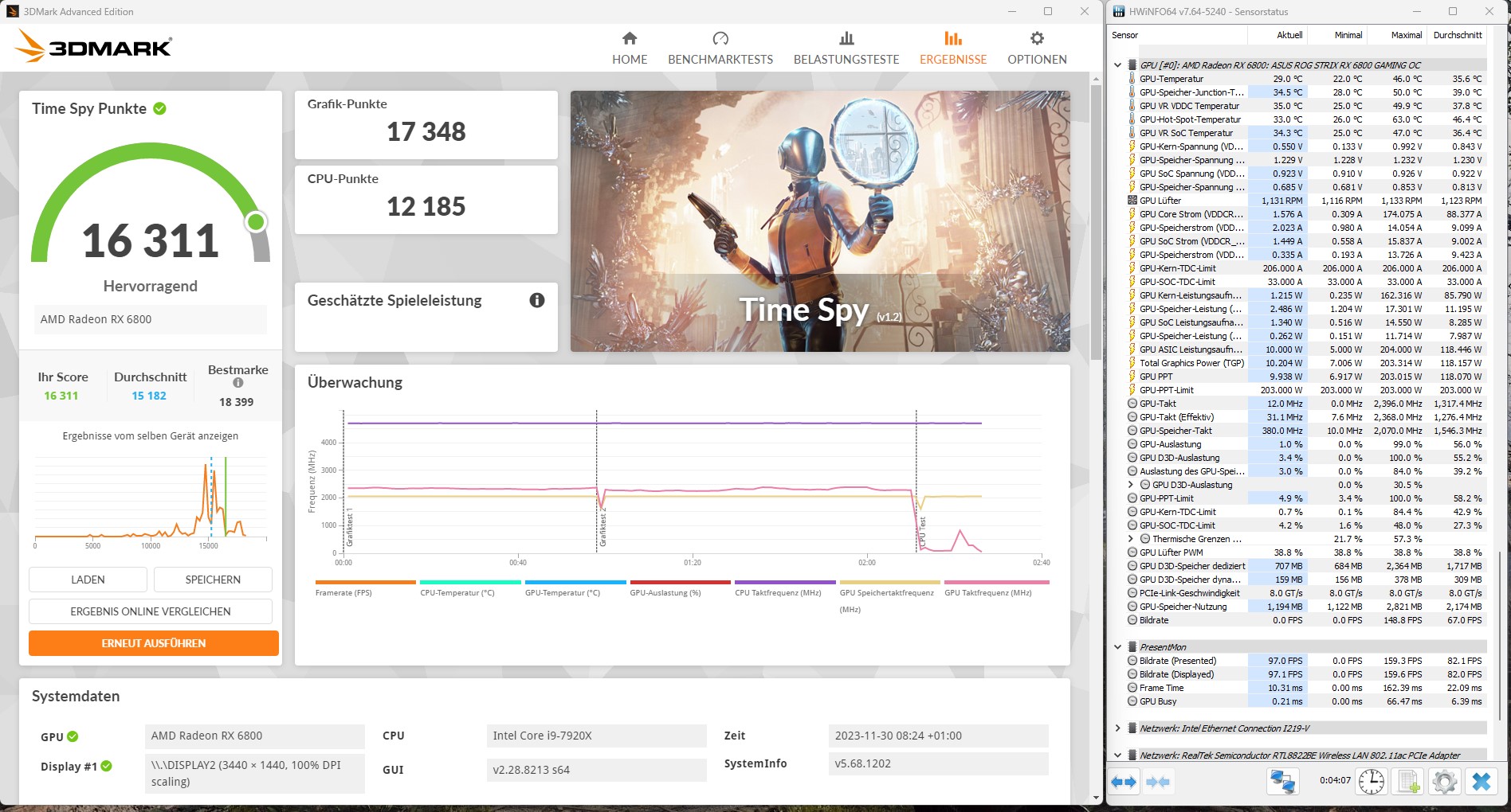

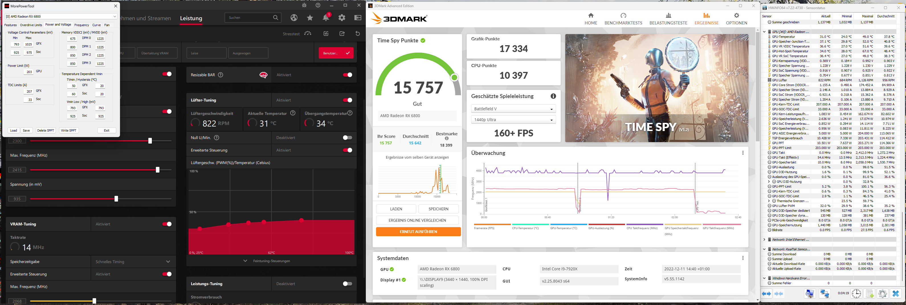

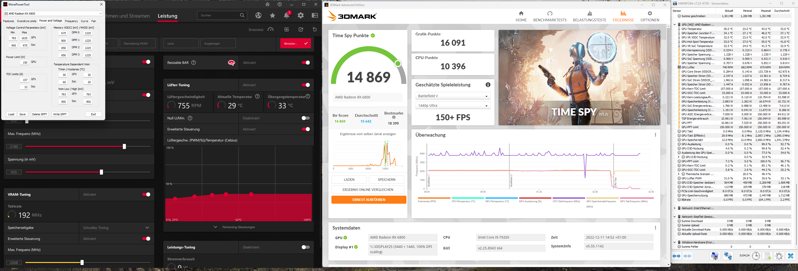

Hier mal die 100/150/203W Einstellungen...allerdingswird zusätlich das MPT verwendet.
Die 203W sind gleich geblieben...

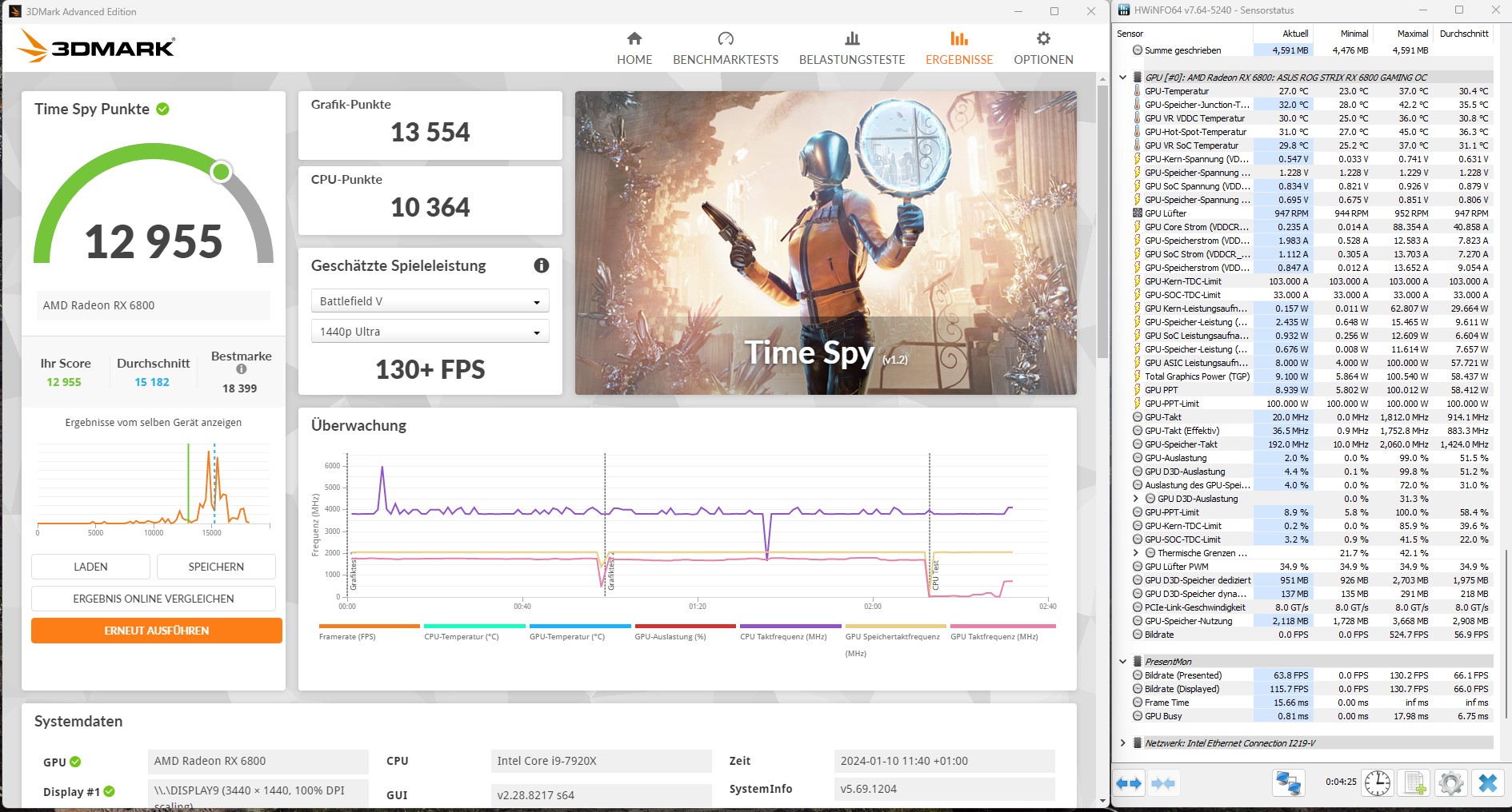

....bei den 100W konnte ich noch ein wenig optimieren

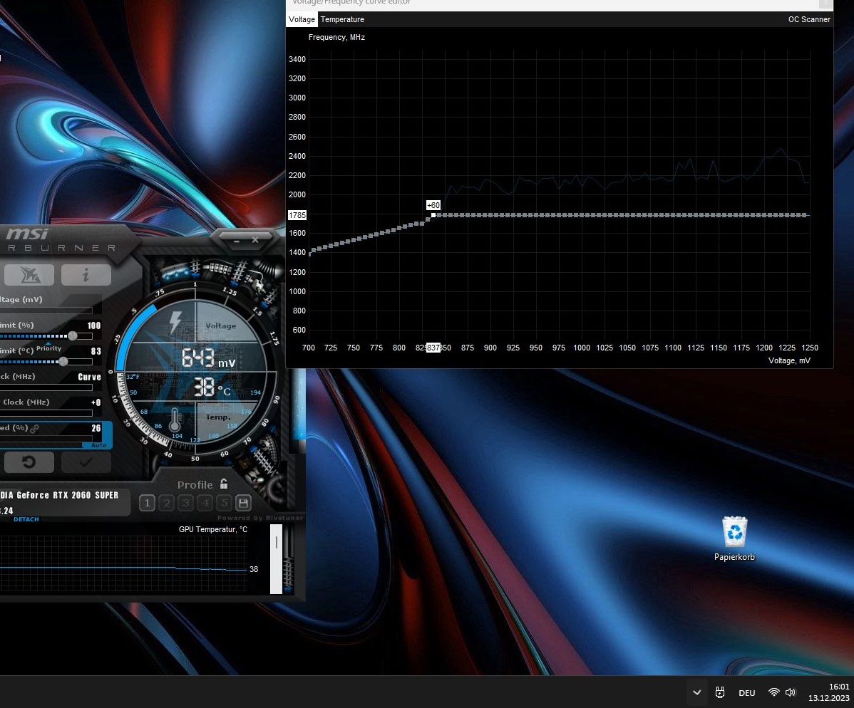

Meine RTX 2060 Super läuft mit 837 mV und 1785 MHz (stock: ca. 1-1,05 V und ca. 1900 MHz).
So verbraucht sie maximal ca. 145 Watt. In den meisten Spielen eher 130-135 Watt statt 175 Watt im Stock Zustand.
