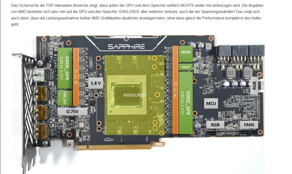

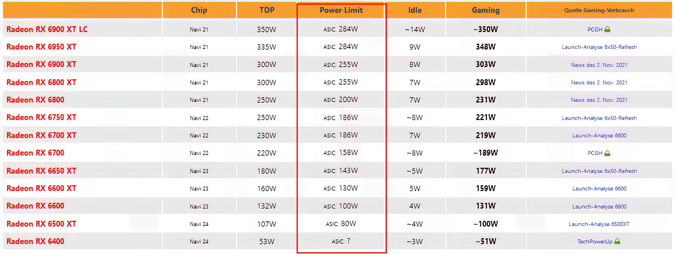

Loben kann ich aber trotzdem, auch wenn ich es nicht verstehe: laut Anzeige hat die Karte ( https://geizhals.de/xfx-speedster-s...ore-gaming-rx-68xlaqfd9-a2579721.html?hloc=de ) auch in den Extremszenarien nicht mehr als 204w gesoffen, was ja noch unterhalb ihrer specs läge.
Die Karte liegt schon innerhalb den Specs. Nur kann die ganze Karte nicht mit Software ausgelesen werden.
Das was man sieht ist die TGP/Asic.

@DaHool: Genau deswegen war ja gestern der Strommesser nochmal mit dran. Mein Ziel ist jetzt eigentlich nur, wieder unter 300w zu kommen, wenn die Möhre frei drehen dürfte. Die Vorteile nehme ich ja auch mit, wenn ich wieder auf 60fps drossele. Aber im Ergebnis -50w, das wird nur mit der CPU zusammen gehen. Habe in meinem MSI-BIOS auch so eine Einstellung für die, welche wohl in verschiedenen Stufen ebenfalls vcore reduzieren soll, wenn ich das seinerzeit richtig verstanden habe (gucke gleich mal, **edit: kurz im Bios gewesen, CPU Lite Load nennt sich die Funktion).
Aber wenn ich jetzt nur 30w schaffe und bei 320 insgesamt lande, ist das auch ok. Ich hatte auch schon eine 4070 im Rechner und natürlich sah ~291w besser aus, aber sie verbraucht nun mal ihre 30w mehr oder so.

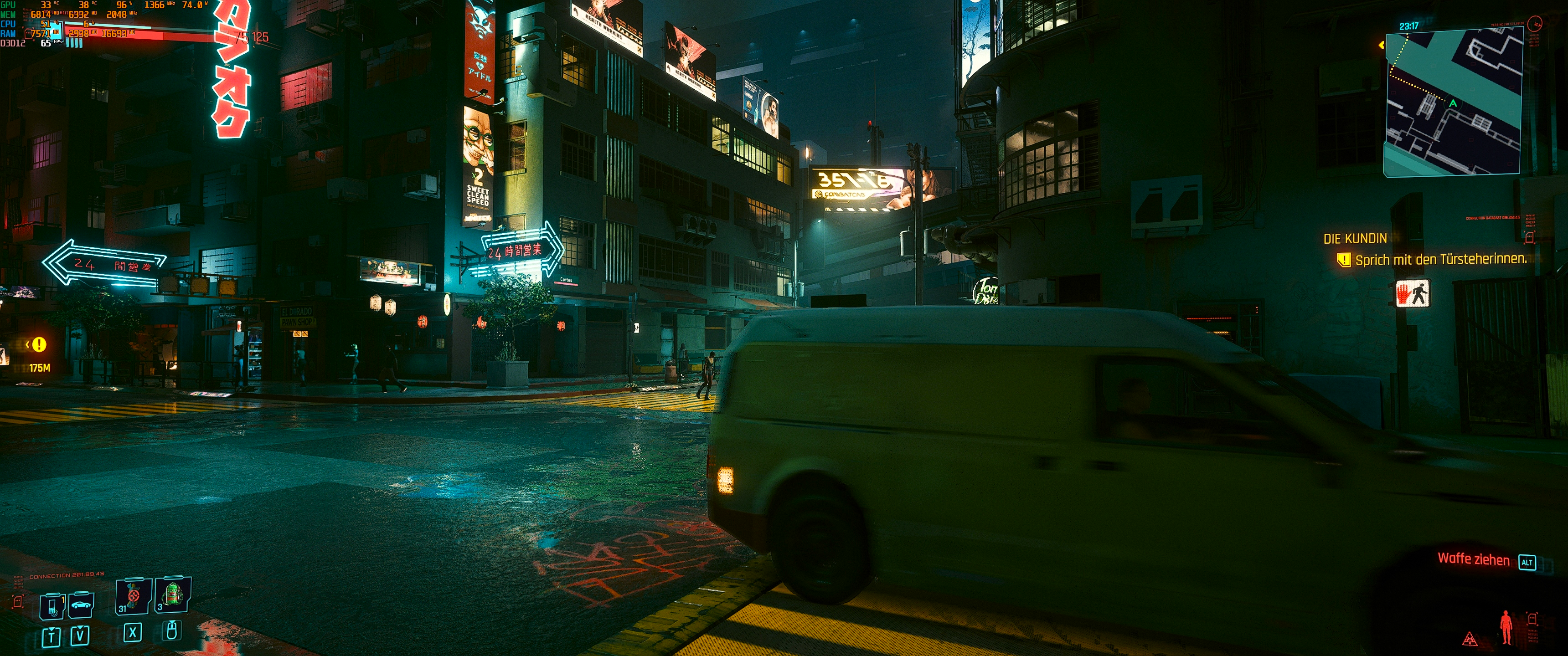

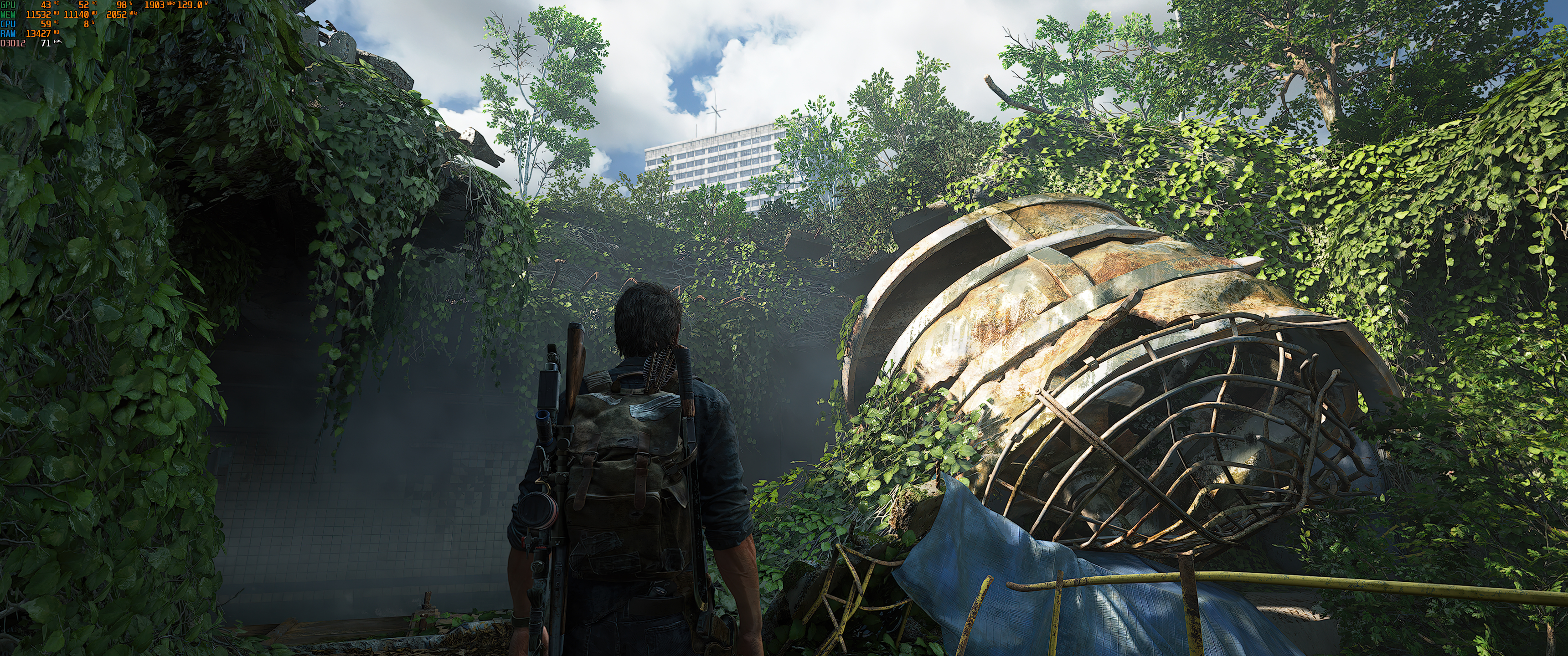

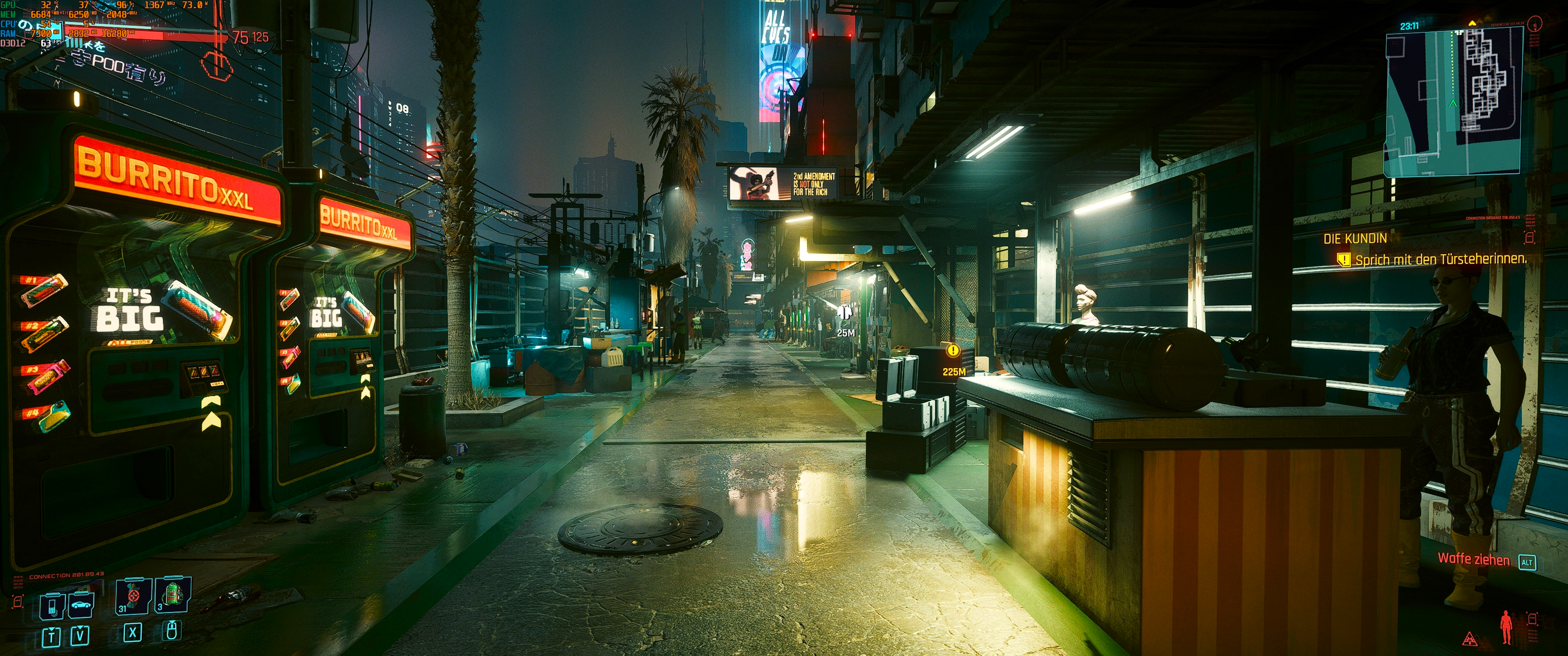

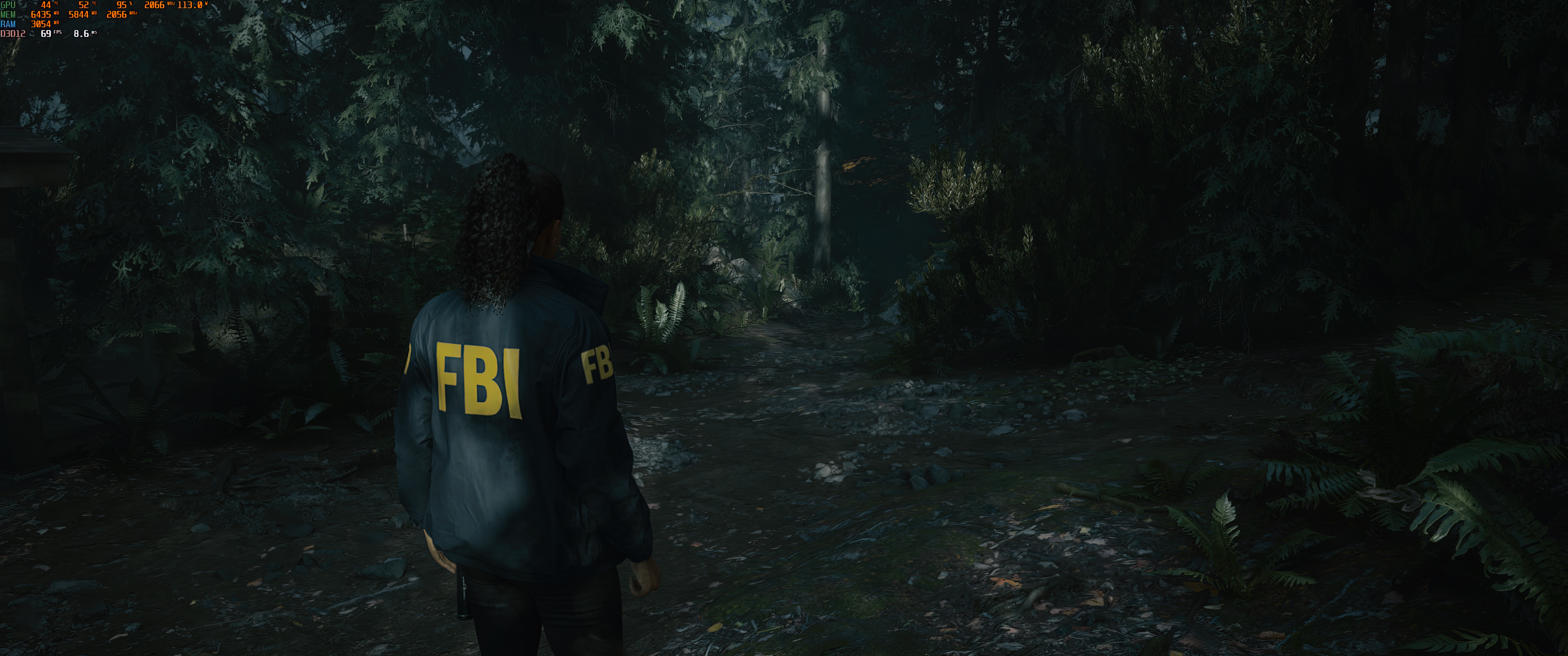

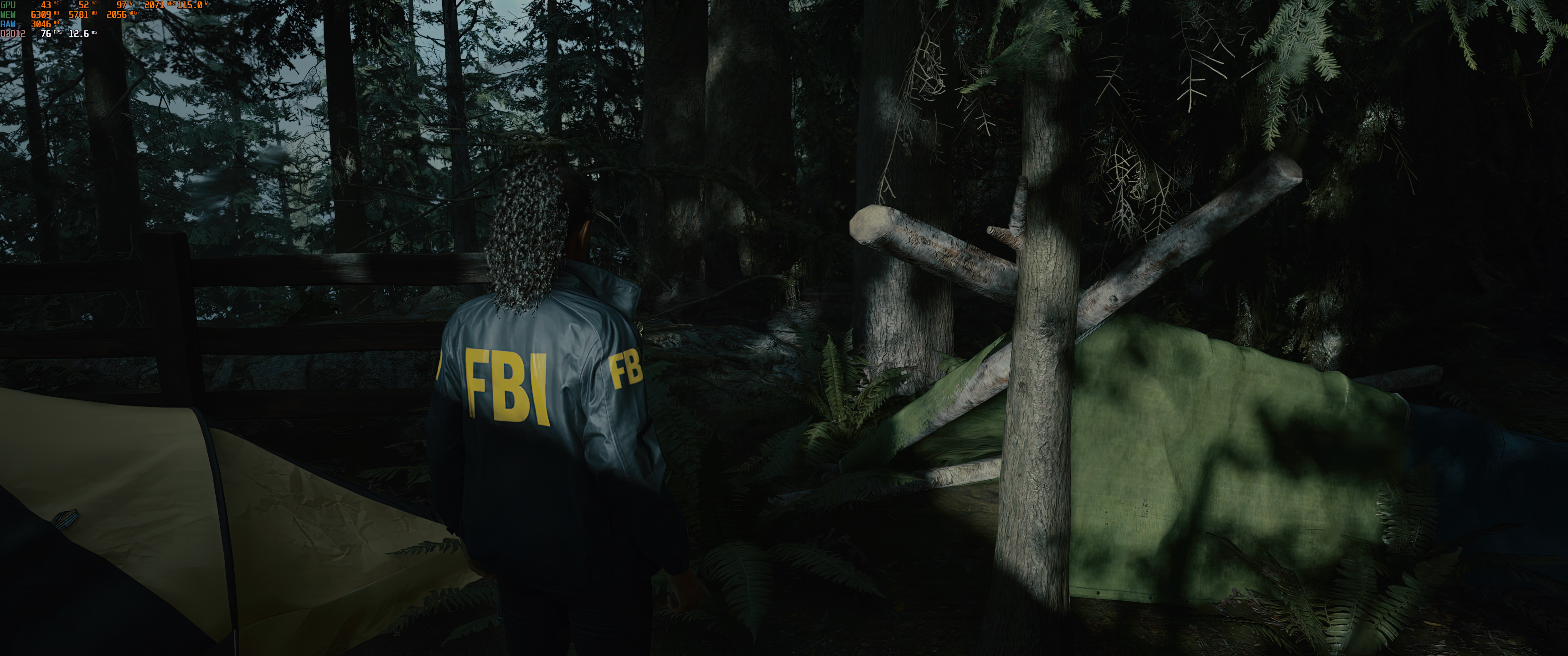

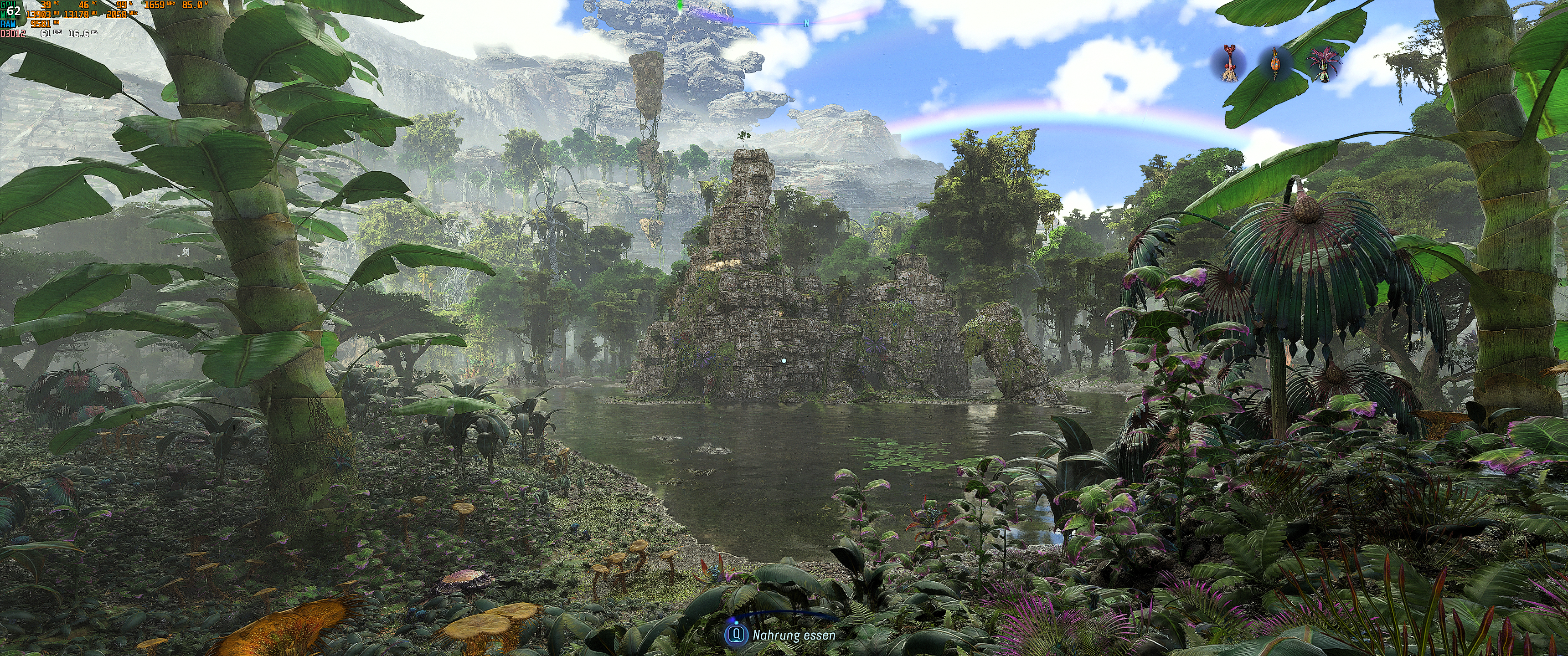

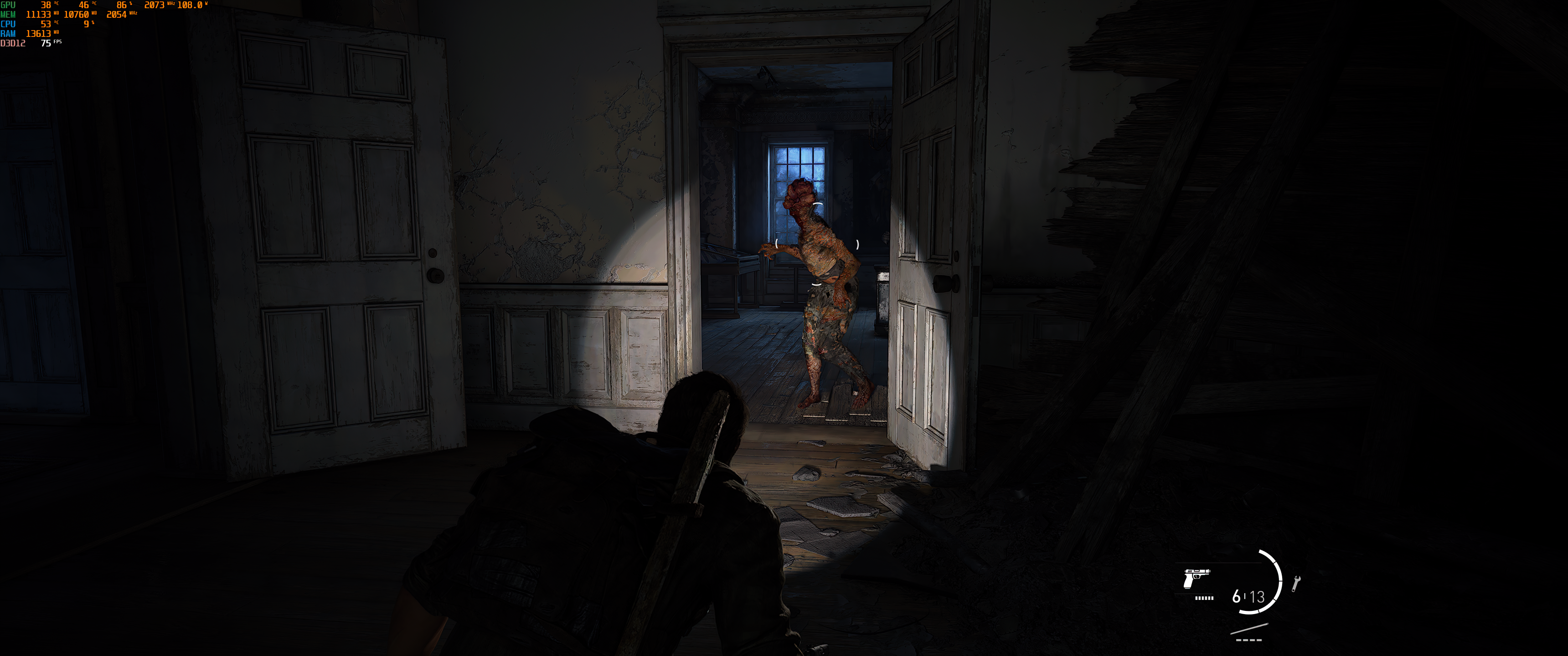

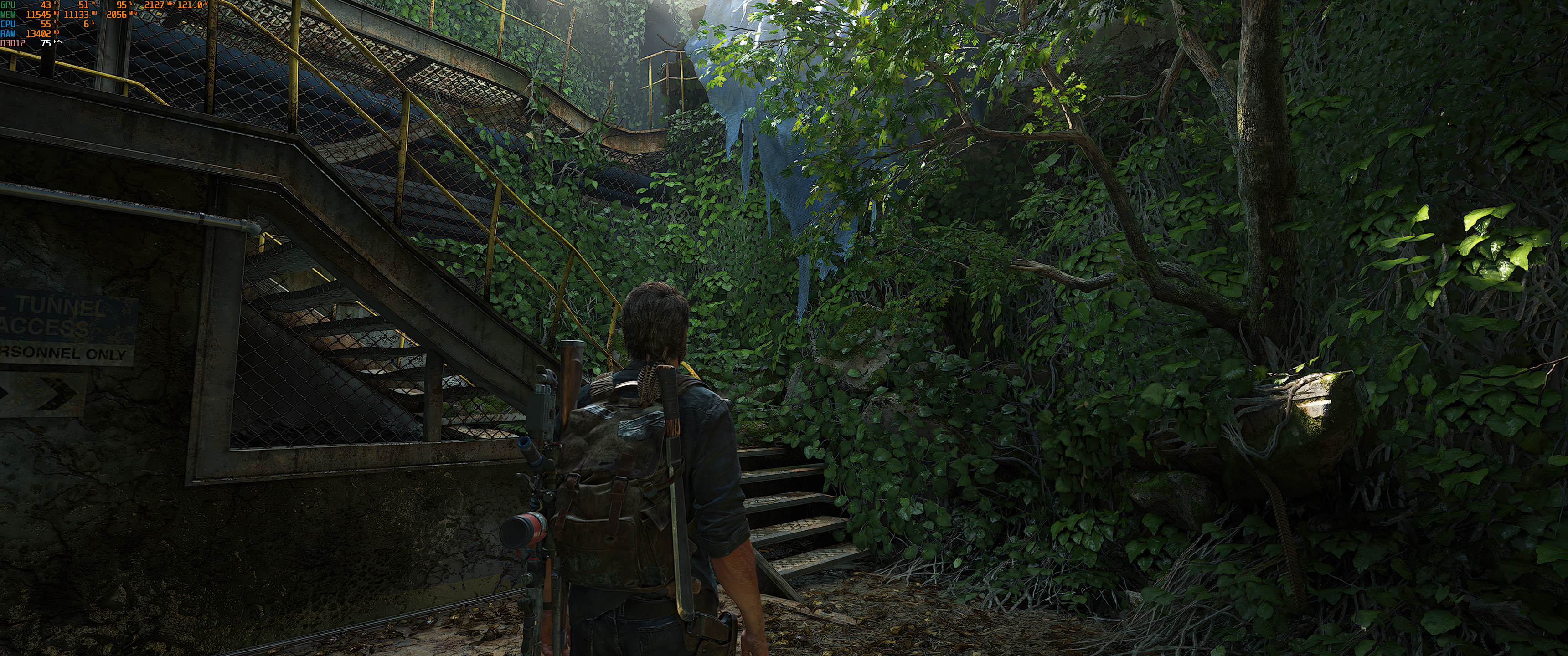

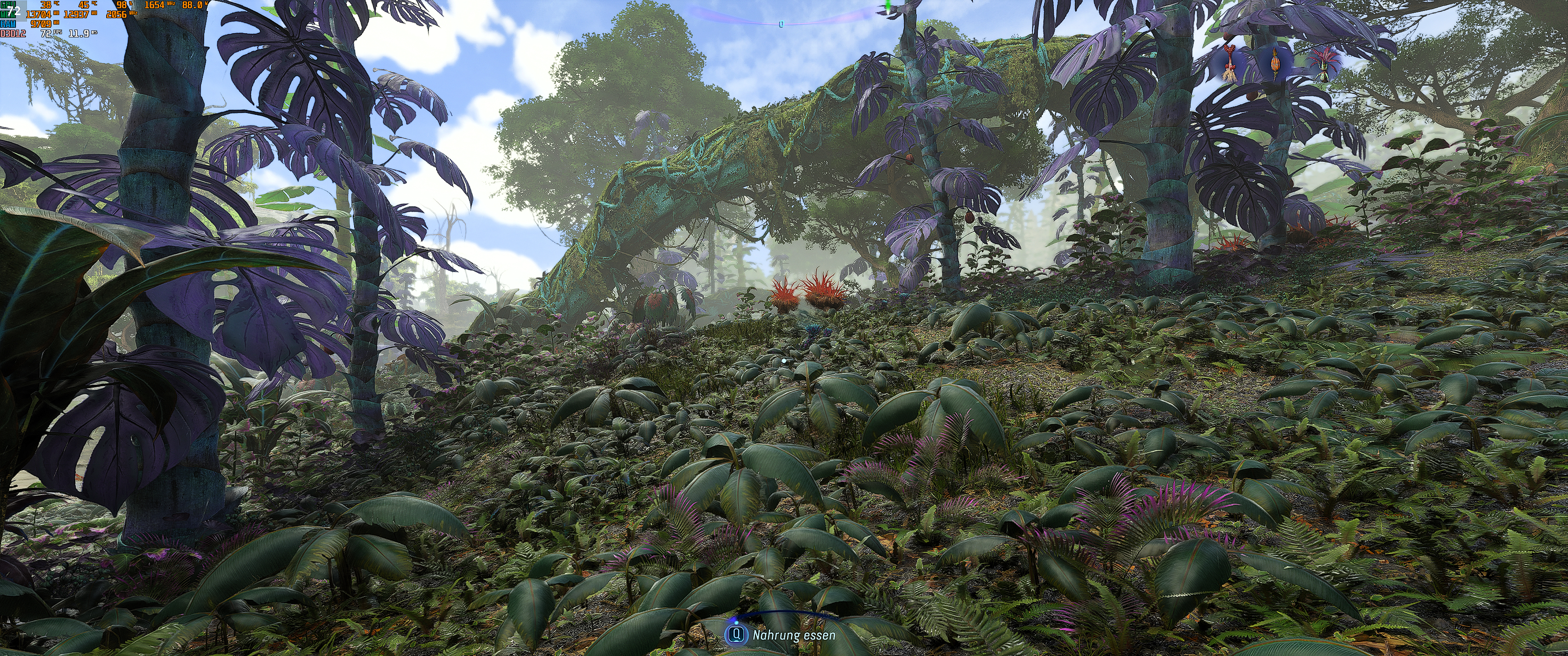

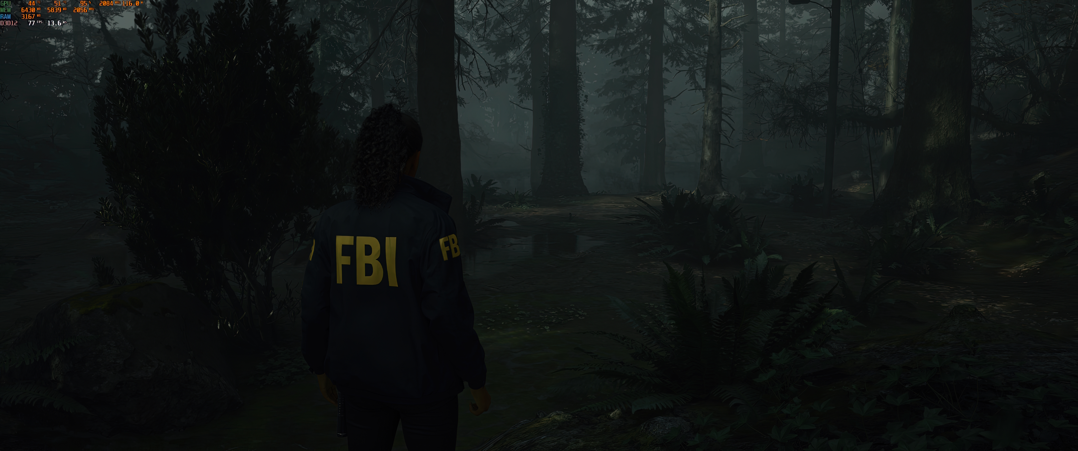

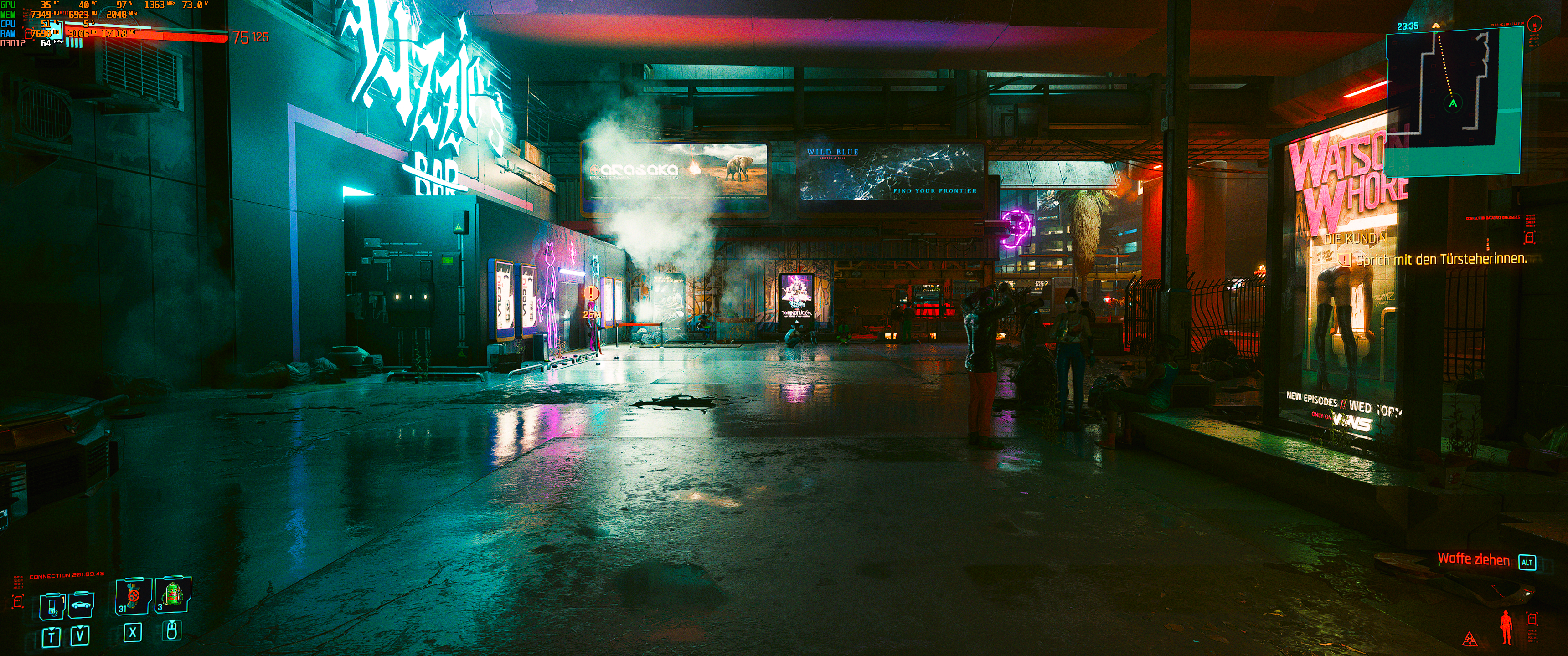

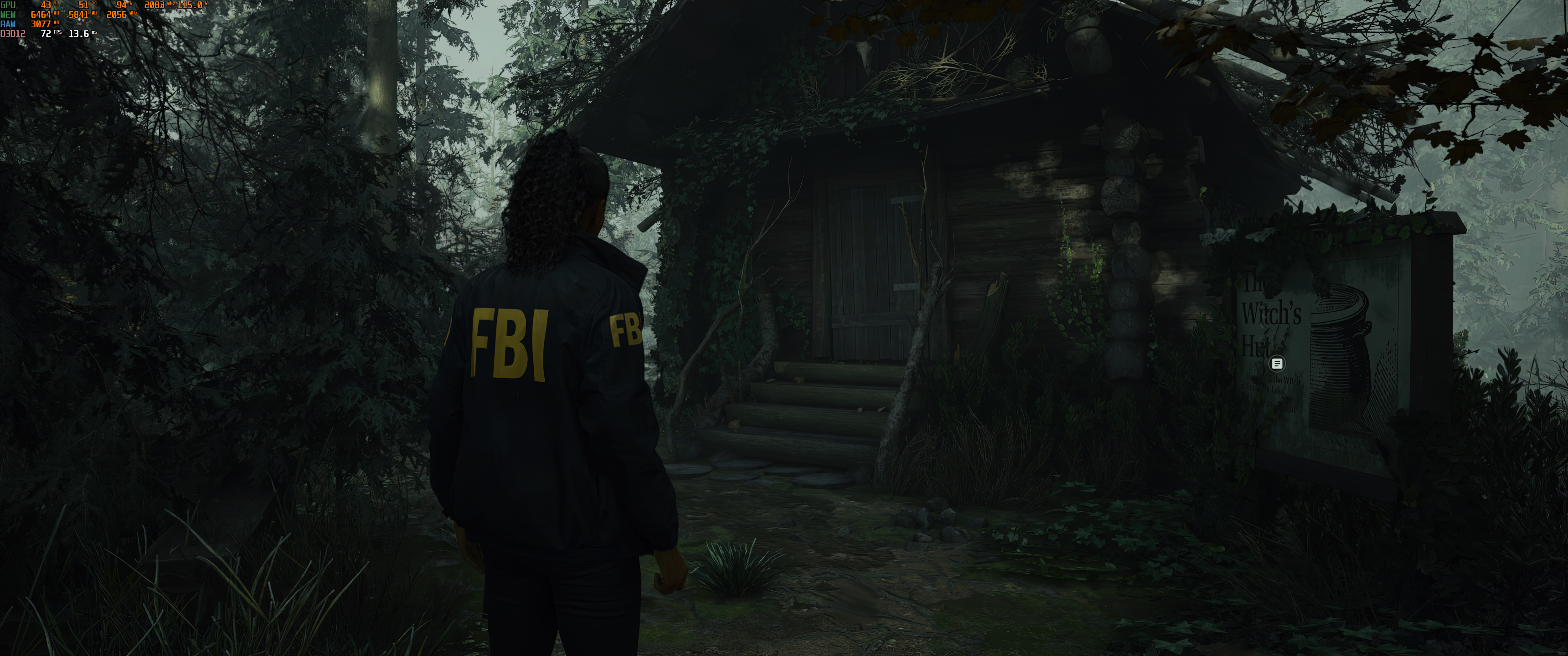

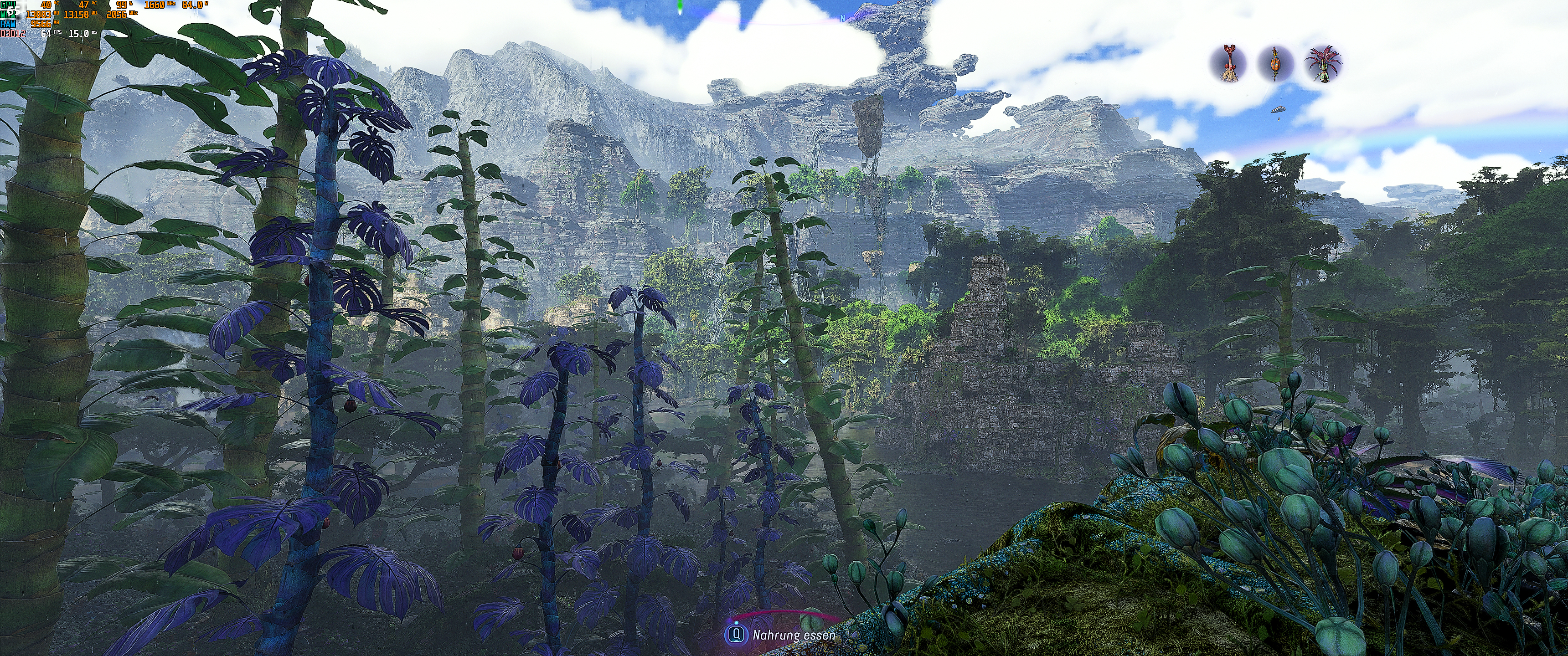

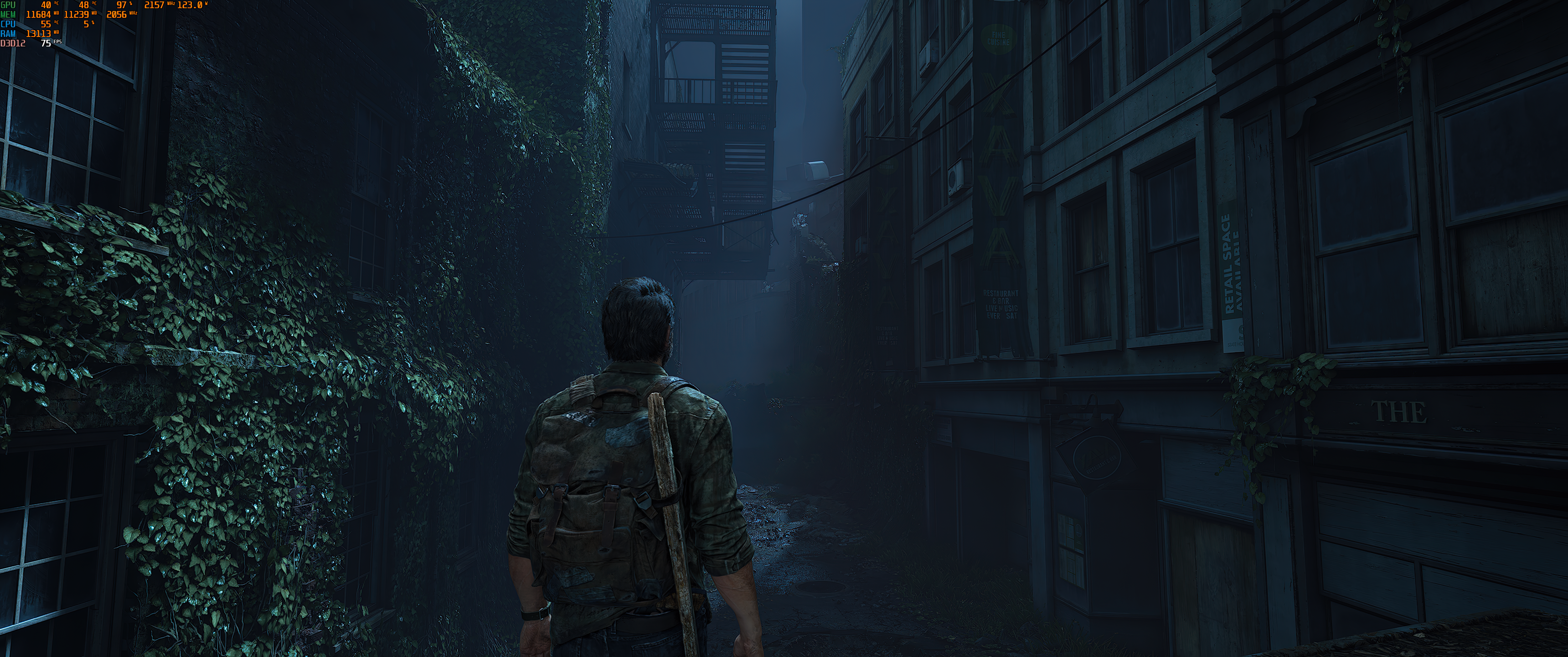

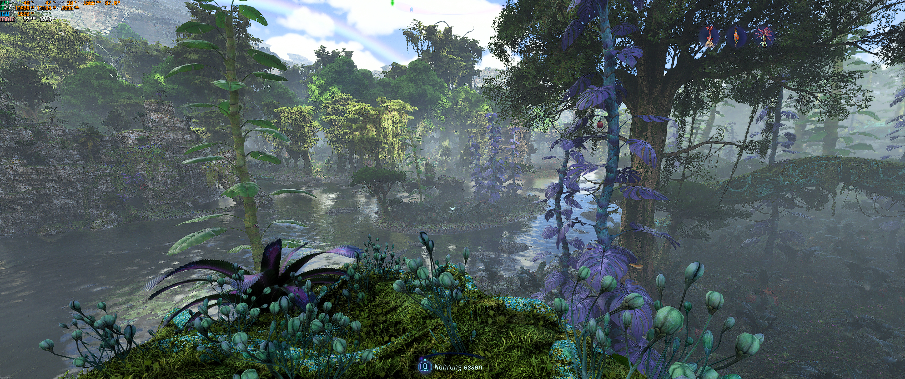

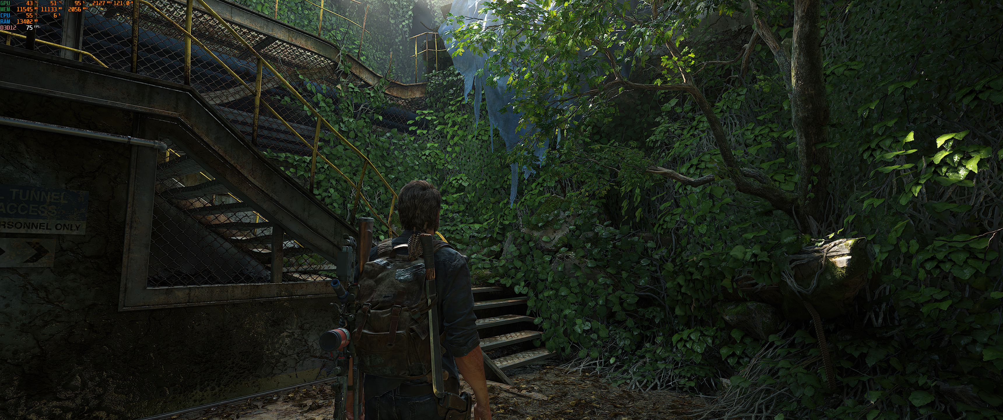

Screenshot (194).jpgScreenshot (195).jpg Screenshot (196).jpgScreenshot (197).jpg
Weder Temperatur noch Verbrauch sind ein Problem.
Weiß jetzt nicht so, was ich mit den Bildern anfangen kann. Ist doch sicherlich eine andere Karte?

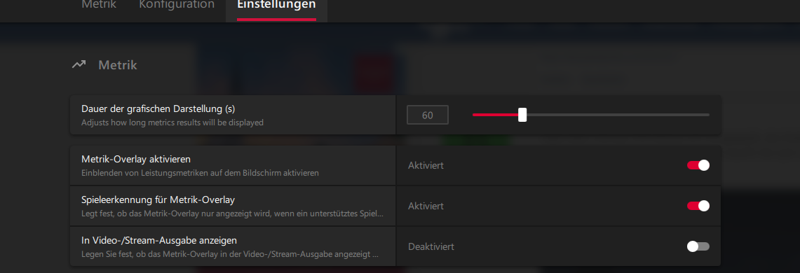

@Biermaschine

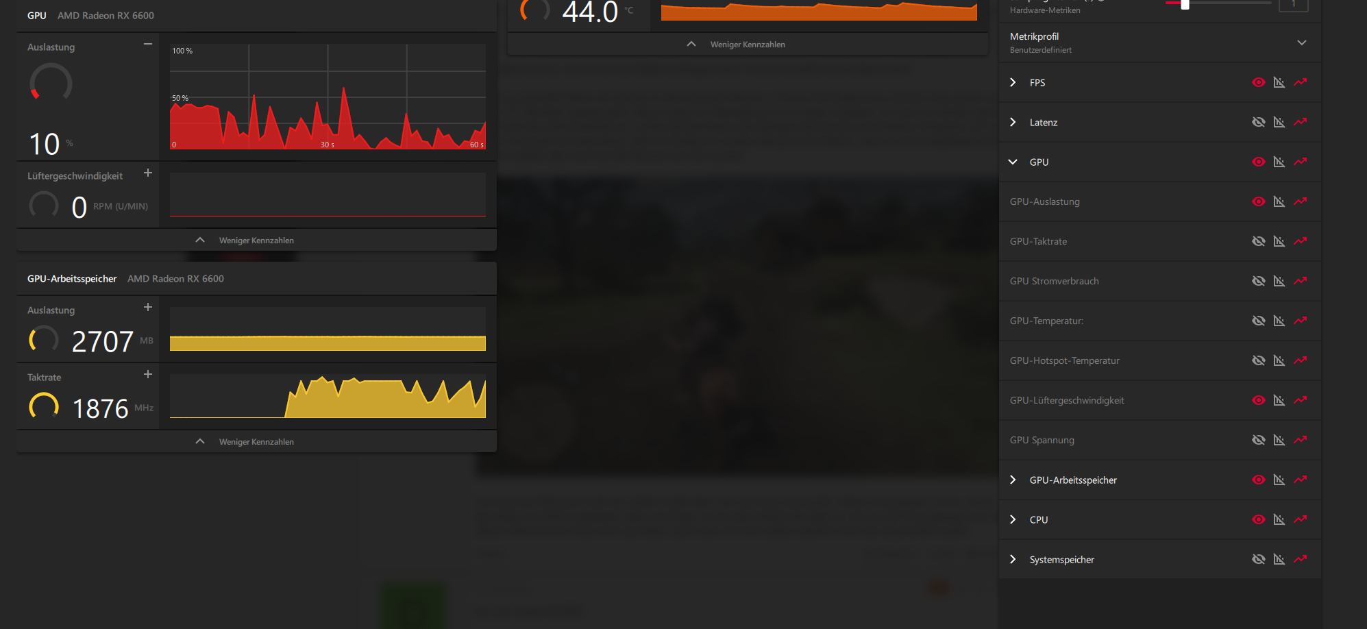

Du kannst die Metrik-Anzeige konfigurieren.
Unter Leistung->Metrik
Reaktionen: DannyA4

@Coca.Cola: Mach mal mein Bild groß, links oben ist ja das overlay von AMD, nur bleibt das Feld Lüfterdrehzahl leer. Ist in der Metrik ja bereits aktiviert gewesen.

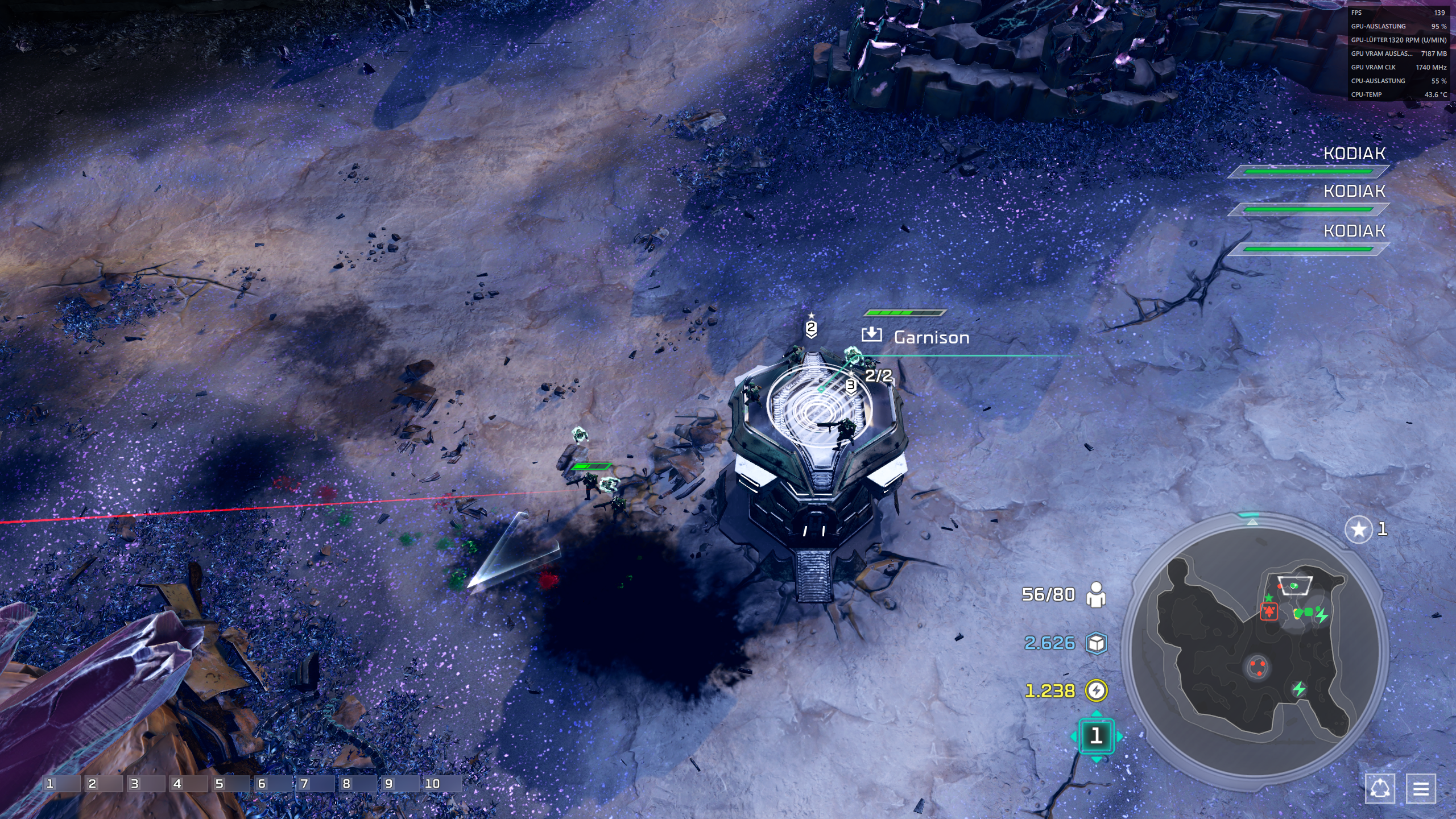

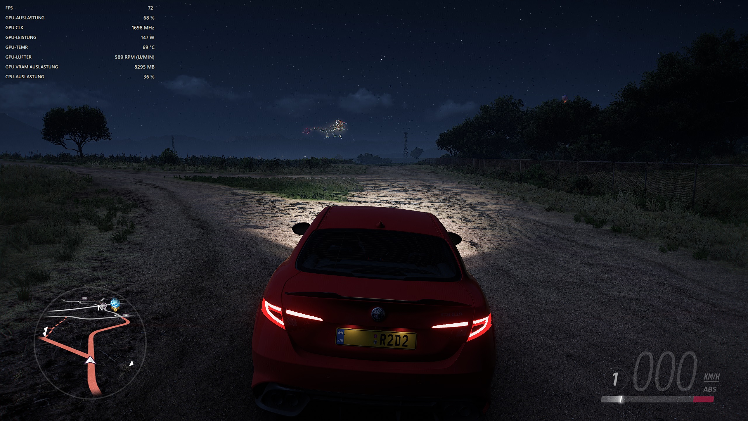

Habe eben mal aus FH5 heraus mit rumgespielt, die Drehzahl ist da, wird aber überdeckt. Ich muß das overlay so groß ziehen wie in nachfolgendem Bild, dann taucht die upm auf. Schon eine Stufe darunter von der Größe her und sie verschwindet wieder halb.
Generell wünschte ich mir, die Diagramme würden erst mit Start eines Spieles auftauchen, was sicher auch irgendwie geht. Derzeit ist es einfach immer aktiv auf dem Desktop, was natürlich nicht schön ist.
So, jetzt kommt nochmal GTA Wild West, bin echt gespannt, was die max. Drehzahl ist bzw. warum ich die Karte so schlecht höre, aber dafür 77° sehe. Ne Kombi aus beidem wäre wie gesagt gut, bischen kühler, bisschen was auf die Lauscher.

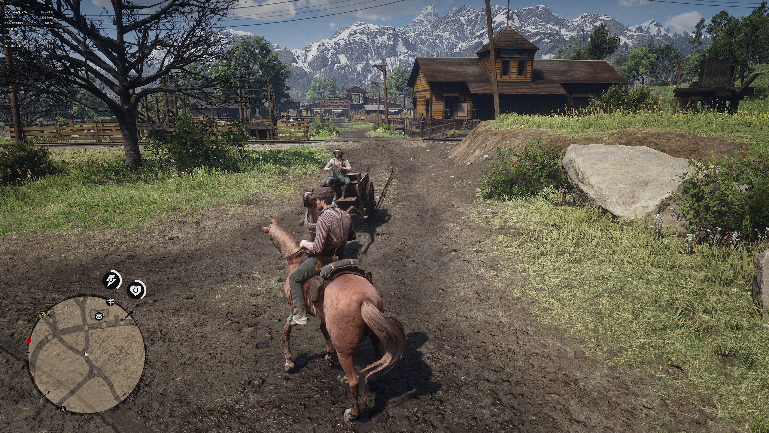

Also, mit RDR bringe ich die Karte auf maximal 78° und dann drehen die Lüfter irgendwas mit 635-677 Umdrehungen, was natürlich kein Wunder ist, wenn man da nichts hört. Prinzipiell ist das aber sehr gut, dann eben jetzt mit weniger Spannung die Temp runterholen. Gucke mir dazu oben jetzt mal die Bilder an, was man mit der Karte so machen kann.
