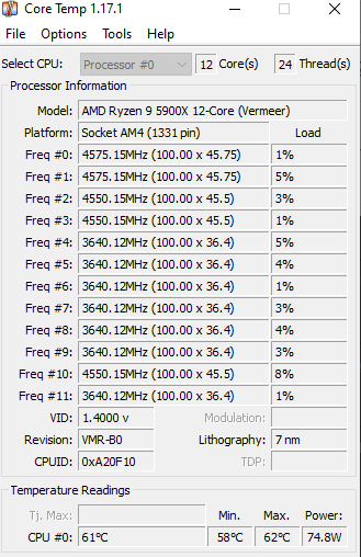

Das sind die CPU Temperaturen im "Leerlauf".
Reaktionen: McTheRipper

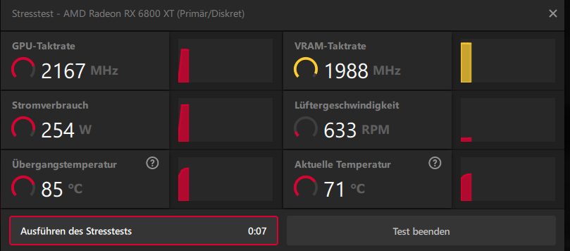

Richte dir das Overlay im Treiber ein und zeige und die Daten der Hardware beim Zocken. Keine Werte eines Stresstest oder im idle.
Reaktionen: McTheRipper und Taaayson
