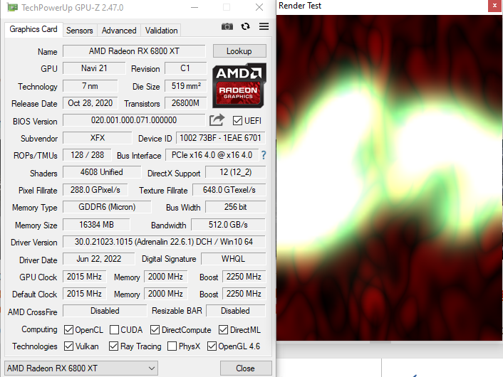

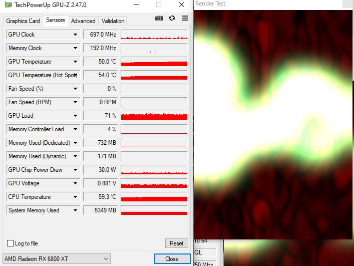

HisN schrieb:
Hat der Fachmann, der die Kabelder Graka abgeklemmt hat, die Graka auch in den richtigen Slot gepackt?

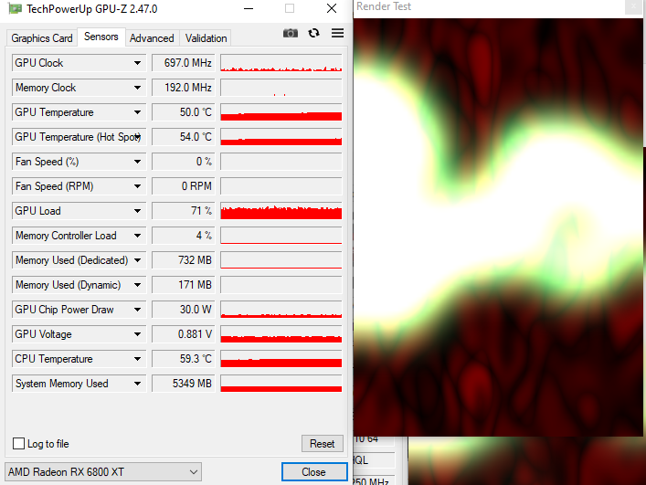

Screenshot von GPU-z wenn der Rendertest läuft bitte.
Ja ist im richtigem Slot.

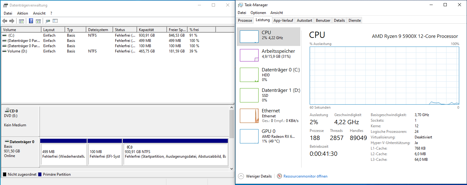

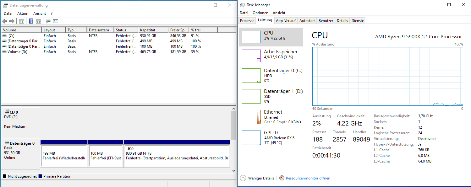

So sieht die Datenträgerverwaltung aus und der Task Manager im Idle.
Reaktionen: McTheRipper

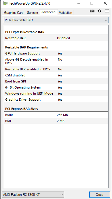

Danke, passt für mich der GPU-Z Screen.
Wobei Du kein aktives R-BAR hast. Warum nicht?
Kurz bei CPU-Z unter Advanced schauen.
Reaktionen: Taaayson
Ist im Mainboard Bios nicht aktiviert,
Taaayson schrieb:
Habe Corsair ICU nicht installiert, finde ich eh unnötig.
Monitoring Tools habe ich auch nicht an.
Windows ist auf der HDD und die Games auf der SSD.
Ja die Karte müsste sauber installiert sein.
Habe nichts davon angestellt und es ist kein Y-Kabel.
Dein Betriebssystem ist noch auf der HDD installiert, die Auslastung im Idle ist aber in der Momentaufnahme Okay und Laufwerk C ist nicht auf 100% ausgelastet, wäre dies der Fall hätte durchaus ein Problem mit der HDD bestehen können.
Sollten deine Spiele alle nur auf der SSD liegen und es benötigt außer Zeit keinerlei weitere sicherung der SSD würde ich wirklich mal vorschlagen klemm die HDD ab, installier das Betriebssystem auf die SSD und erstmal nur die Problemspiele mit darauf und teste es nochmal
Sollte sich das Fehlerbild damit merklich bessern ist deine HDD als Systemplatte eben der Flaschenhals
in einem solltest du dann noch Rezie-BAR im Bios aktivieren, ist natürlich kein muss aber warum sollte man Performance verschenken wenn es mit ein paar klicks getan ist
auch von den Restlichen Screenshots her sieht erstmal alles stimmig aus, wenn du kannst wäre es vielleicht nicht schlecht bei meiner vorgeschlagenen Umsetzung noch ein Foto vom innenleben zu machen und zu Posten damit man sich wirklich die Verkabelung ansehen kann ob da nicht doch noch etwas unstimmig sein könnte
LG
Habe Resizable bar mal angestellt, irgendwie ist es gefühlt bisschen schlechter geworden, was ja auch kein Sinn ergibt. Ich glaub mir bleibt nichts anderes übrig als die Karte umzutauschen und einfach wieder auf ne Nvidia Karte umzusteigen.

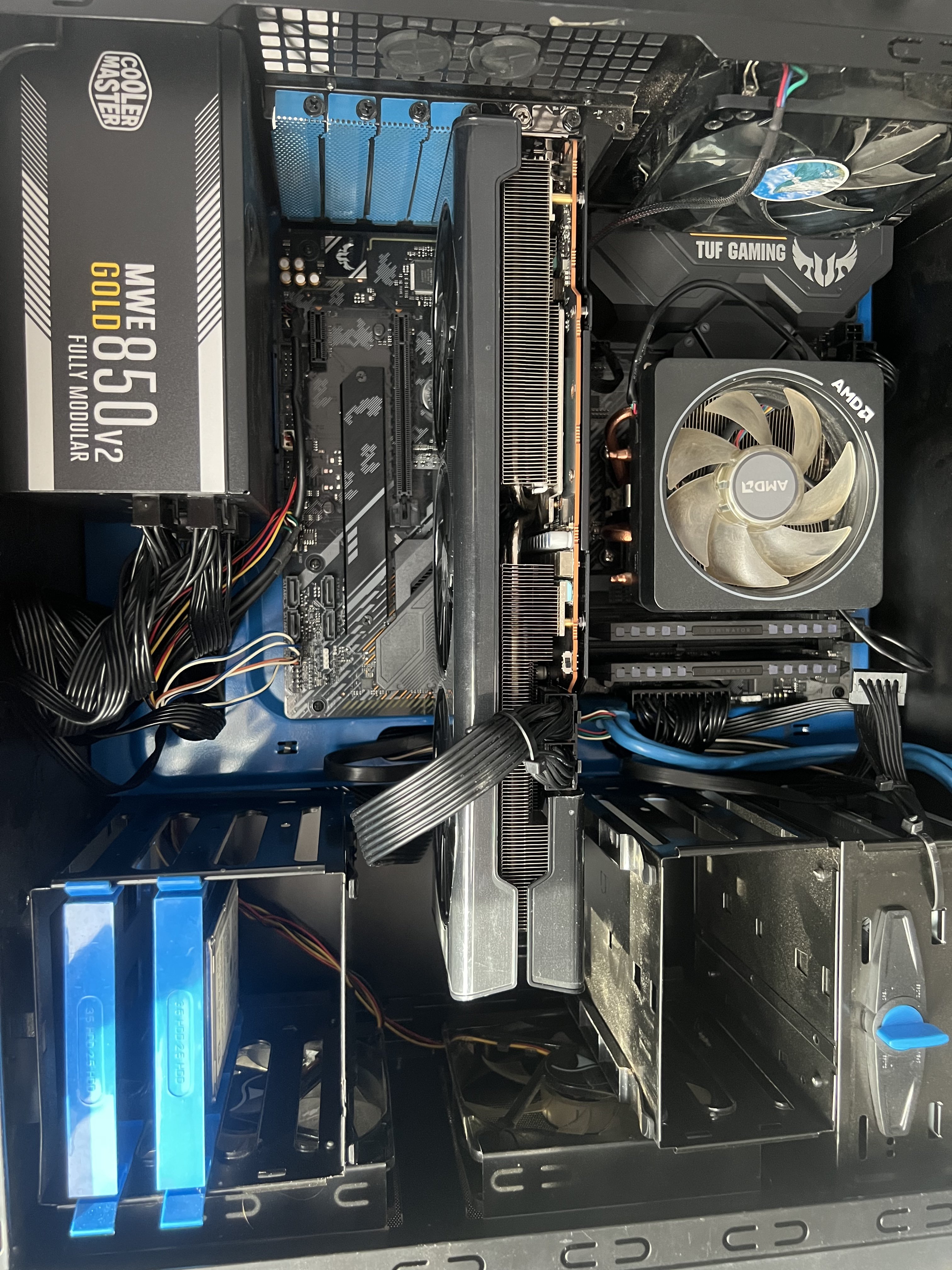

So sieht der Spaß von innen aus
Ich würde aber stark davon ausgehen, dass Du die gleichen Probleme auch mit einer Nvidia Karte haben wirst, denn bis jetzt weist nichts darauf hin, dass die GK geschweige denn AMD selbst daran Schuld ist.

Hä? Natürlich ist es ein Fehler, wenn die Karte nicht annähernd die FPS raushaut, die sie eigentlich könnte?! Wenn der Treiber für mich entscheidet nur 200 FPS statt 500 FPS anzuzeigen, und das auch noch ständig schwankend, dann ist das ein Fehler. Wenn man diesen limitierenden Effekt explizit haben möchte, dann gibt es dafür Radeon Chill. Aber auch da ist es wenigstens konstant.
Ich hatte den Stress mit meiner 6800XT auch, die ist ständig für eine Sekunde auf 800-1000MHz eingebrochen und dann wieder hochgetaktet. In dem Moment gabs Mikroruckler und FPS Einbrüche. Habe ich halt erst realisiert, als ich mir die Taktrate während des Spiels hab anzeigen lassen. Leider scheint das hier bei OP nicht zu helfen - aber der Bug an sich ist ziemlich bekannt.

Du hast einen Ryzen 5900 mit dem AMD Standard Lüfter der letzten Generation? Ich habe das auch kurz so betrieben bis meine AIO gekommen ist. Der Kühler reicht nicht aus den Ryzen zu kühlen. Evtl. dort das Problem das er runtertaktet ? Du hast ja geschrieben das im leerlauf 61 Grad hast.
Reaktionen: McTheRipper und High_Beam_Flash
Naja dein System bräuchte echt 32 Ram und vernünftigen CPU Kühler
Mit welchem Ram Takt läuft der Speicher jetzt ?
61C° find ich im Idle auch heftig, kann sein das die Kisste überhitzt und Trottelt
Reaktionen: McTheRipper und Berom
Also ich habe auch gesehen, dass der im Idle nur auf 4450 boostet oderso, schon ein bisschen wenig, kann an der Temperatur liegen, Top Blower Lüfter scheint da nicht ausreichend.
Würde auch erklären, warum Du die Probleme vorher nicht hattest, denn da warst Du im GPU Limit und der Prozessor musste kaum was leisten.
Wenn das stimmt, wäre auch ein Wechsel der GK kein Ausweg.
Hast du jetzt mal Windows frisch auf eine SSD gezogen, Treiber drauf, fragliches Spiel und sonst nichts?
Einfach um softwareseitig mal einiges auszuschließen.
Aber sehe ich das auf dem Bild richtig, dass du nur ein Kabel zur Graka hast?
Das doch ein Y-Kabel oder?
