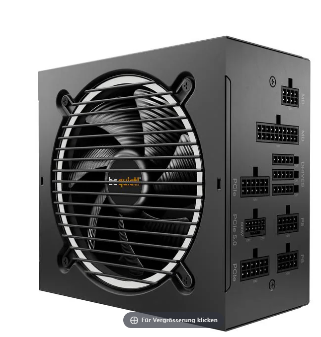

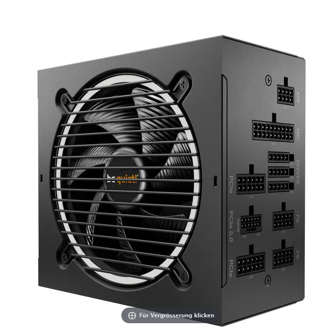

ich habe eine RX 6800 XT mit 3x 8-Pin-Stromanschlüssen und nutze ein be quiet! Pure Power 12 M 850W Netzteil.
Mein Problem:
Mein Netzteil hat nur zwei PCIe-8-Pin-Anschlüsse, sodass ich aktuell einen Splitter verwenden muss, um alle drei 8-Pin-Anschlüsse der GPU zu versorgen. Ich habe aber gehört, dass jede 8-Pin-Buchse an der GPU ihr eigenes separates Kabel haben sollte.
Jetzt habe ich gesehen, dass mein Netzteil noch einen ungenutzten PCIe 5.0 (12VHPWR) Anschluss hat.
Meine Frage:
Gibt es einen Adapter, mit dem ich den PCIe 5.0 (12VHPWR) Anschluss in einen normalen 8-Pin (oder sogar 2x 8-Pin) umwandeln kann?
Falls ja, welche Adapter wären sicher und empfehlenswert? Ich bin auf der Suche nach einem verlässlichen Produkt und wäre für konkrete Links dankbar.
Vielen Dank für eure Hilfe
Im Lieferumfang sind 2x der benötigten Kabel, die jeweils 2x 8Pin (6+2) Stecker haben. Das zweite Kabel einstecken und verwenden. Dann hast du deine 3 8Pin Stecker.
Als Bild oder als Liste in unter "technische Daten" zu finden. https://www.bequiet.com/de/powersupply/4072

Was meinst du mit Splitter? 2x 6+2 Pin am Kabel?
Prinzipiell kann man empfehlen für jede Buchse ein eigenes Kabel zu nehmen.
Der Hersteller hat aber nicht umsonst 2 Stecker an ein Kabel gemacht, das ist kein Problem.
Reaktionen: Baal Netbeck
Das kann bei Problemen helfen... also ein Kabel je Anschluss...aber bei drei Anschlüssen, würde ich keine Probleme mit einem Y Kabel sehen.
Reaktionen: -=:Cpt.Nemo:=-

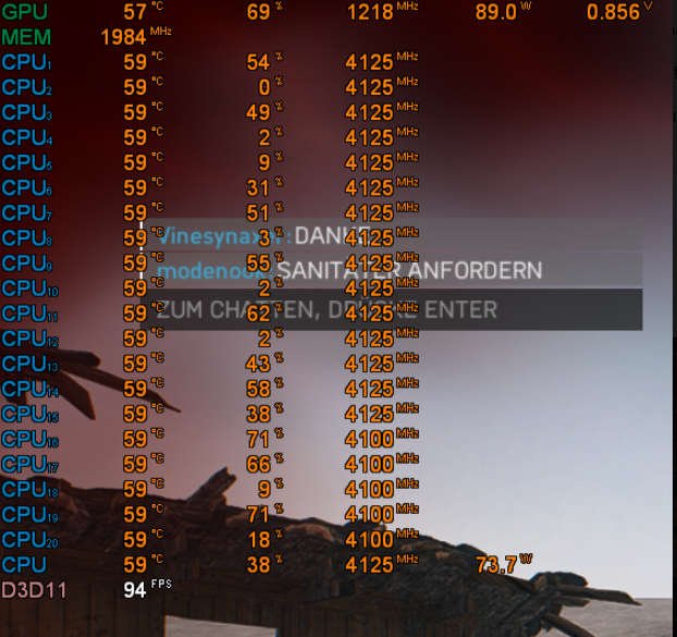

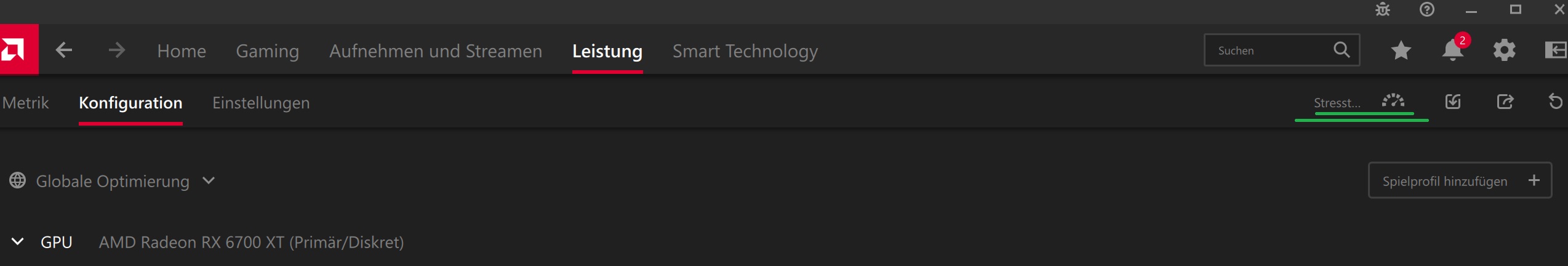

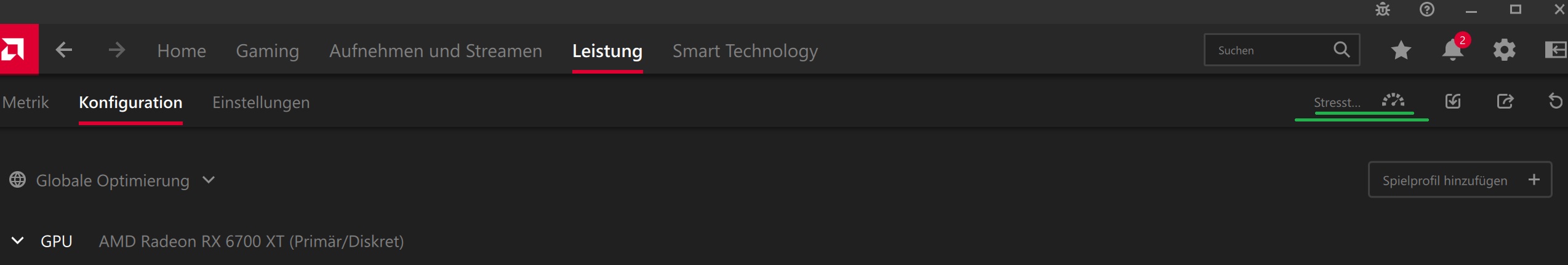

@Baal Netbeck Genau so habe ich es bisher gemacht. Aber mir ist aufgefallen, dass meine Grafikkarte nicht alles aus sich rausholt. Siehe Screenshot. Chatgpt sagte mir es liegt vllt daran, dass sie nicht genug Strom bekommt.
Die Grafikkarte läuft mit 1218 MHz. Sollte aber in der lage sein bis zu 2250 MHz zu schaffen
Nope
Die hat auch nur 69% Auslastung bei der Frequenz - die langweilt sich regelrecht und braucht eine herausforderndere Aufgabe.
Reaktionen: azereus, N0Thing, Mystforce1978 und 2 andere
@Rickmer verstehe nicht wieso die Graka sich langweilt. Ich will 144 fps rausholen, komme aber nicht mal über 100
Das ist falsch.
Wenn eine Grafikkarte nicht genug Strom bekommt, startet sie erst gar nicht, der pc geht aus, oder die Grafikkarte stürzt ab.
Die Leistung wird nicht gedrosselt.
Reaktionen: UK Monkey, JJJT, Icepeakjr und 3 andere
Was für ein Unsinn. Das Spiel wird durch irgendwas limitiert. Welches Spiel, welche Auflösung?

Mit welcher CPU befeuerst du denn die GPU ?
Ansonsten mal im Adrenalin Treiber den Stresstest an machen und schauen wieviel Watt die GPU zieht.
Je nach Spiel, eigener Hardware und Einstellungen limitiert nicht die GPU sondern die CPU/RAM.
Denn die CPU muss der Grafikkarte sagen was sie machen soll.
Da man das nicht auf viele CPU Threads aufteilen kann, ist die CPU dann zu langsam, ohne insgesamt voll ausgelastet zu sein.
CPU Limit.
Eindeutig.
Dann ist deine CPU zu lahm.
Da hätte auch die KI drauf kommen können....

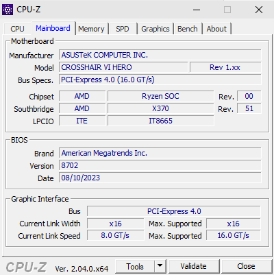

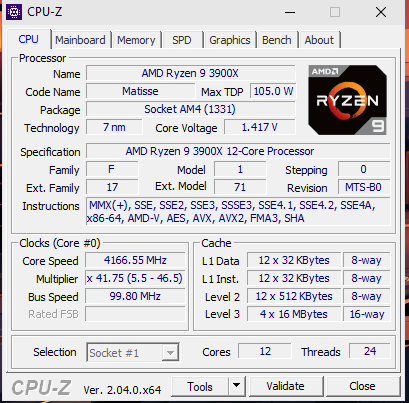

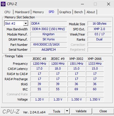

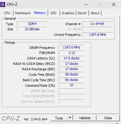

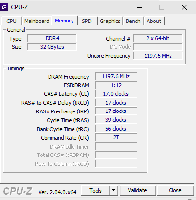

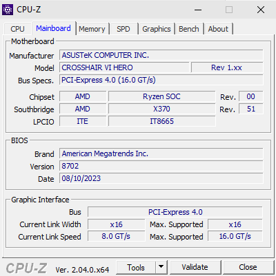

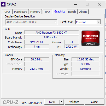

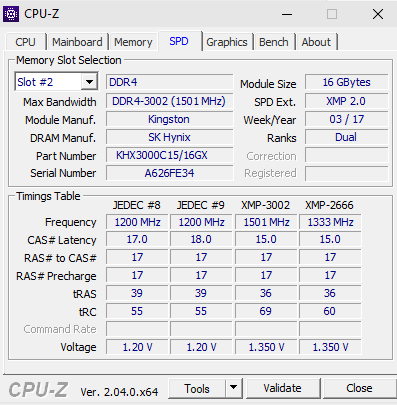

Es handelt sich um Battlefield V mit einer 2560x1440 Auflösung und Ultra Grafikeinstellungen.
Screenshots habe ich im Anhang.
Und einen FPS Limit habe ich nicht, denn wenn ich mit niedriger Einstellung Spiele schaffe ich die 144 fps

Du musst das XMP Profil laden, dann limitiert die CPU weniger. Wenn das nicht reicht, kannst du die CPU aufrüsten.
Nochmal, deine CPU ist zu langsam für mehr FPS.
Ein 3900 ist ja schon betagt und viele Kerne bringen nichts.
Versuch einen 5700x3D.
XMP Laden im BIOS.
Der 3900X sollte gar nicht soo sehr bremsen.
Habe auch eine 6800XT und vor meinem 5800X hatte ich ein 3700X der ca so schnell wie dein 3900X ist und hatte eig keine Probleme bei BF5
Die CPU ist nicht die schnellste, aber die wird massiv davon ausgebremst, dass dein RAM als DDR4-2400 läuft. Aktivier mal das XMP-3000 Profil.
Im zweiten Schritt würde ich empfehlen, auf einen Ryzen 7 5700X3D aufzurüsten. Das kostet nicht viel und wird die GPU deutlich besser auslasten können.
Naja, "massiv" ist wirklich übertrieben.
Es sind ein paar Prozent.
Rechnerisch bräuchte er 44% mehr Leistung y um auf die gewünschten 144 FPS zu kommen ;)
