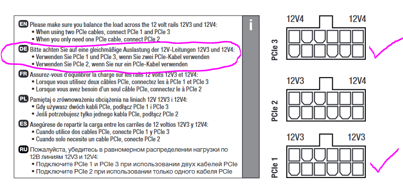

Ist die Karte mit einem Y-Kabel am Netzteil angeschlossen?
VanDan94 schrieb:
Ja, habe die Karte von Anfang an, an 2 Kabel angeschlossen,
An den empfohlen Anschlüssen mit zwei separaten Kabel,
PCie1 und PCIe3?

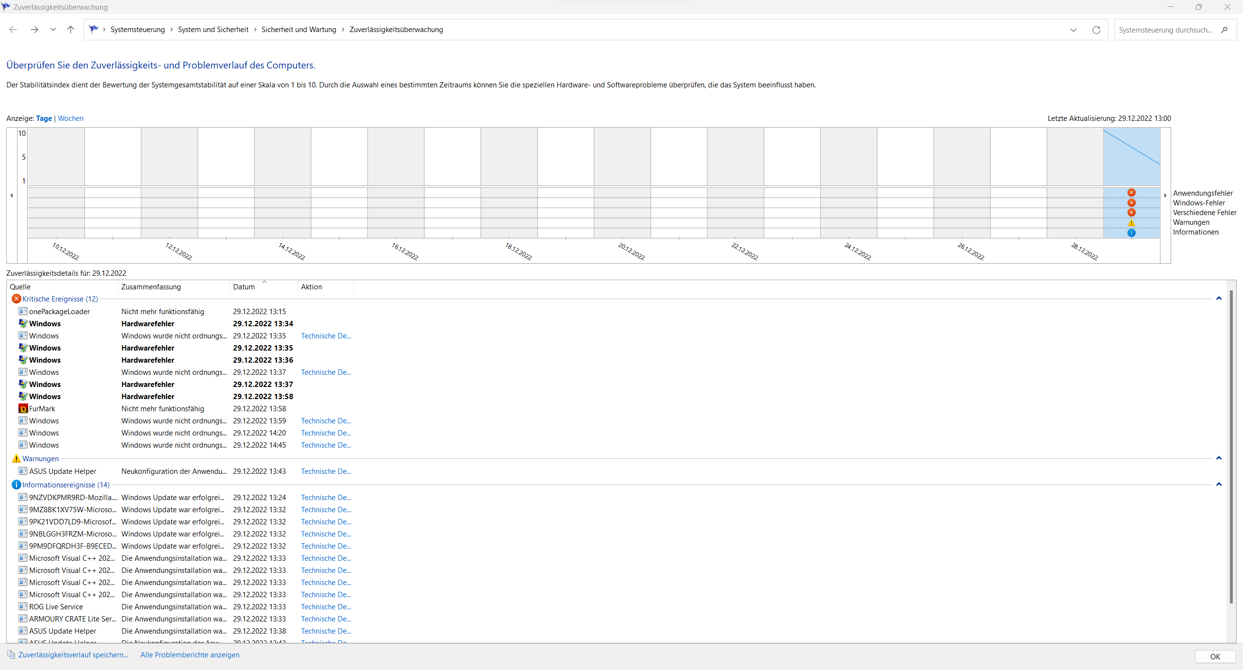

Drewkev schrieb:
@VanDan94
Gibt es eigentlich Einträge im Zuverlässigkeitsverlauf?
Hier ein Bild vom Zuverlässigkeitsverlauf
PCie1 und PCIe3?
zwei Seperate Kabel, PCie 1 und 2, soll ich mal anstelle von 2, 3 probieren?
