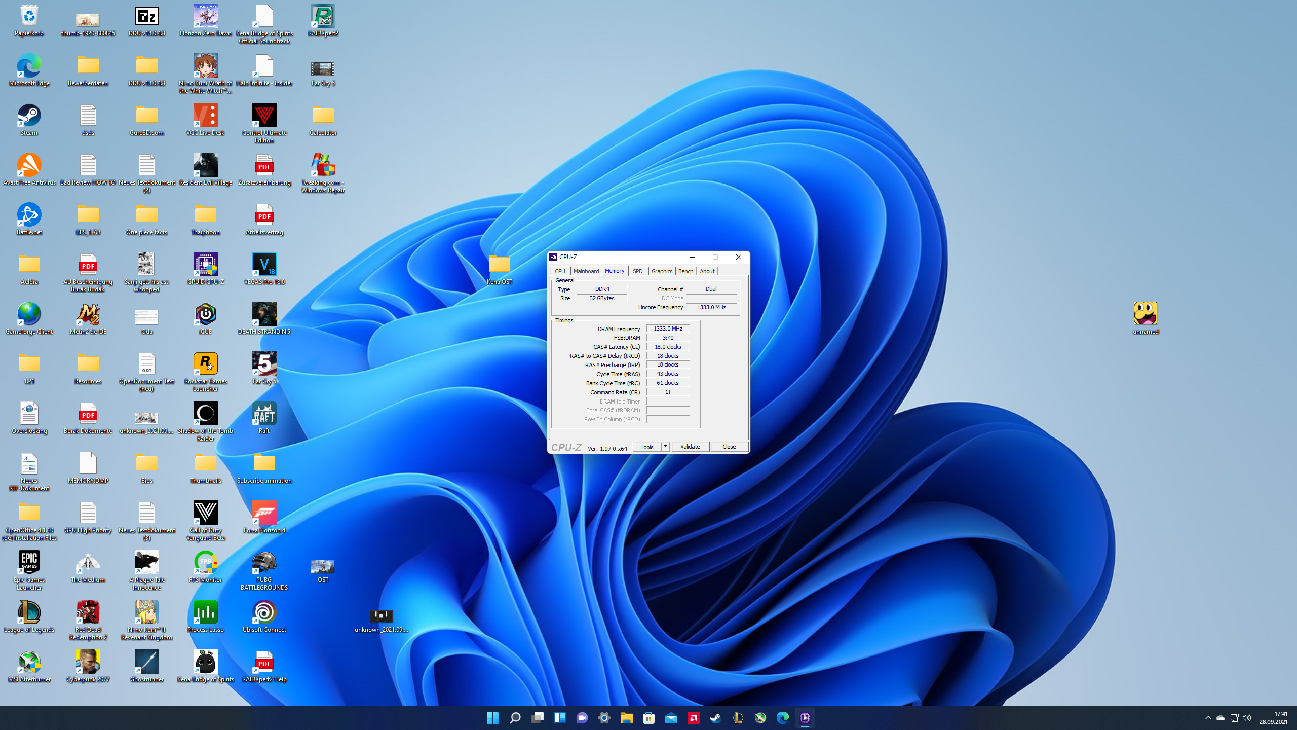

Das scheint der OP mittlerweile ja umgesetzt zu haben. Zum Überprüfen wäre ein Screenshot von CPU-Z sehr hilfreich.cvzone schrieb:XMP aktivieren und Takt manuell auf 3200 setzen, wenn er reduziert werden muss.
RX 6900 XT niedrige Auslastung bei Spielen
- Ersteller lillulz
Hier ist das Resultat. Ich habe XMP aktiviert und den Takt auf 3200MHZ reduziert.IBISXI schrieb:https://www.userbenchmark.com/?redirFrom=userbenchmark.com&
Hier testen und Ergebnis (Link) posten.
Da kannst Du mit identischen Systemen vergleichen.
https://www.userbenchmark.com/UserRun/46624135
IBISXI
Banned
- Jan. 2014
- 8.403
lillulz schrieb:Ich habe XMP aktiviert und den Takt auf 3200MHZ reduziert.
Userbenchmark sagt aber 2666Mhz.
Lade mal AIDA64 und mache einen Cache und Memory Benchmark.
(im Reiter Werkzeuge zu finden)
Und poste das Bild.
Der zeigt auch Speichereinstellungen und die effektive Latenz.
Moment, hier hab noch nen Screenie gemacht.cvzone schrieb:Kannst du nochmal CPU-Z Memory posten? Irgendwie passt das nicht mit "32GB DIMM DDR4 clocked @ 2666 MHz" der zeigt normalerweise schon den echten Takt an.
Diese 80ns Latency sind halt wirklich hoch für Ryzen 5000.

cvzone
Fleet Admiral
- Okt. 2004
- 19.596
Aktuell sind es 2666 CL18. Die CL18 passen zu 3600CL18, wenn das so ein Speicher ist, weil 3600CL18 wäre typisch für manche RAMs. Aber der Takt läuft noch deutlich zu lansgam.lillulz schrieb:Moment, hier hab noch nen Screenie gemacht.
Wenn du nur XMP setzt und den Takt auf 3200 anpasst müsste es in CPU-Z 1600 Mhz CL18 sein und selbst das ist immer noch schlecht.
Klassicher Fall von wieder "falscher Speicher gekauft". Crucial Ballistix würde Out-of-the-box sicher garantiert mit 3600CL16 laufen mit XMP.

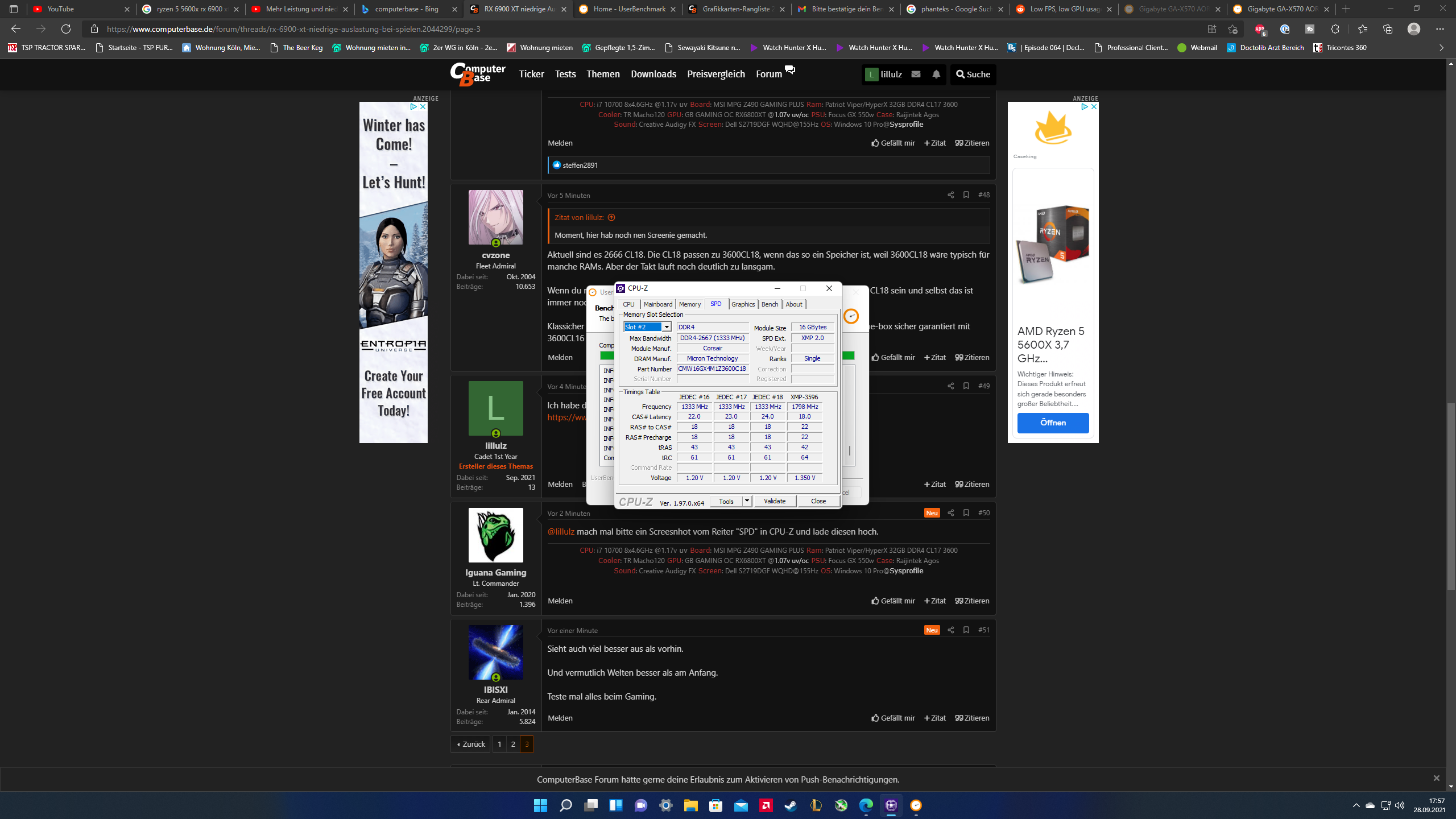

Ich habe den Test nochmal gemacht, jetzt zeigt er 3200mhz an.
https://www.userbenchmark.com/UserRun/46624571#MEMORY_KIT

Sieht auch viel besser aus als vorhin.
Und vermutlich Welten besser als am Anfang.
Teste mal alles beim Gaming.

Ok, jetzt ist der Speicher ansatzweise gerettet. Jetzt wäre der nächste Schritt näher an 3600 zu kommen oder die Timings Richtung 3200 16-16-16-38 zu bekommen. CL18 für 3200 ist halt schlecht. Das müsstest du dann per Hand unter DRAM Timings einstellen.lillulz schrieb:jetzt zeigt er 3200mhz an.
Hier ist der neue screen.Iguana Gaming schrieb:@lillulz mach mal bitte ein Screesnhot vom Reiter "SPD" in CPU-Z und lade diesen hoch.
T
Tatortreiniger
Ja, das sieht jetzt schon viel besser aus*. CL16 waere noch toll, unbedingt mit memtest86 auf Stabiltät prüfen.. ist aber eh nicht mehr der Knackpunkt hier. Kannste Dir für später aufsparen. Reden wir mal lieber über Dein zugemülltes Windows, bzw. darüber, was Deinen PC im Hintergrund so stark belastet (10-12% wurden gemessen (also megaviel!!, erwartet: 0%, 1% auch noch ok :-) )

Wie genau kriege ich das hin? Wenn ich versuche etwas manuell zu ändern, stürzt der PC ab.cvzone schrieb:Ok, jetzt ist der Speicher ansatzweise gerettet. Jetzt wäre der nächste Schritt näher an 3600 zu kommen oder die Timings Richtung 3200 16-16-16-38 zu bekommen. CL18 für 3200 ist halt schlecht. Das müsstest du dann per Hand unter DRAM Timings einstellen.

Ja ist 3600er CL18 Ram, im Grunde musst du einfach nur im Bios das XMP Profil deines Ram's laden und dann sollte es passen. Was schärfere Timings einstellen angeht musst du dir mal nen Guide oder hier im "Arbeitsspeicher" Unterforum den OC Thread anschauen. Da du dann auch die Spannung je nachdem erhöhen und austesten musst. Falls du dich da ran wagen magst.
Guter 3600er Speicher wären halt zum Beispiel die Crucial Ballistix mit CL16-18-18 zum Beispiel gewesen und sind auch nicht viel teurer oder gar gleich teuer wie dein CL18-22-22 Ram. Die Crucial sind sogar noch günstiger...

Wenn du das XMP Profil im Bios geladen hast müsste bei Memory dann 1800MHz stehen mit deinen CL18 Werten.

Ihr braucht keinen anderen Ram empfehlen, ich habe gerade nur 3000Mhz mit CL16 drin und habe trotzdem keinerlei Probleme meine GPU auszulasten, bei fast der gleichen Hardware.
Im XMP Profil stehen 1.35V, sind die im BIOS auch eingestellt wenn du XMP mit 3600Mhz aktivierst?
