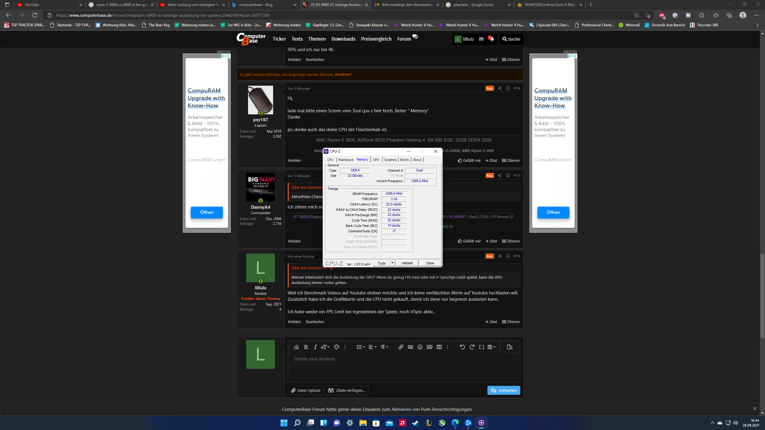

Hi,
lade mal bitte einen Screen vom Tool cpu-z hier hoch. Reiter " Memory"
Danke
ps: denke auch das deine CPU der Flaschenhals ist.

Hier ist der Screenshot. Wie kann meine CPU mich begrenzen, aber andere nicht? Schließlich nutzen Sie die selbe CPU wie ich.

Auf 1080P werden sie mit Sicherheit keine 99% Auslastung haben bei einigen Spielen (FH4 z.b.). So schnell rechnet keine CPU um "347534754757 fps für die Grafikkarte" zu erreichen.
Wie immer: Zeig mehrere Beispielscreenshots in verschiedenen Auflösungen (z.b. Mit Afterburner, Fraps oder Programm deiner Wahl machbar).
Hierbei kannst du dir auch die Taktungen der Komponenten anzeigen lassen.
Wenn meine Grafikkarte nur mit "1MHz" taktet, hat sie auch immer 99%, selbst in 640x480 :evillol:
