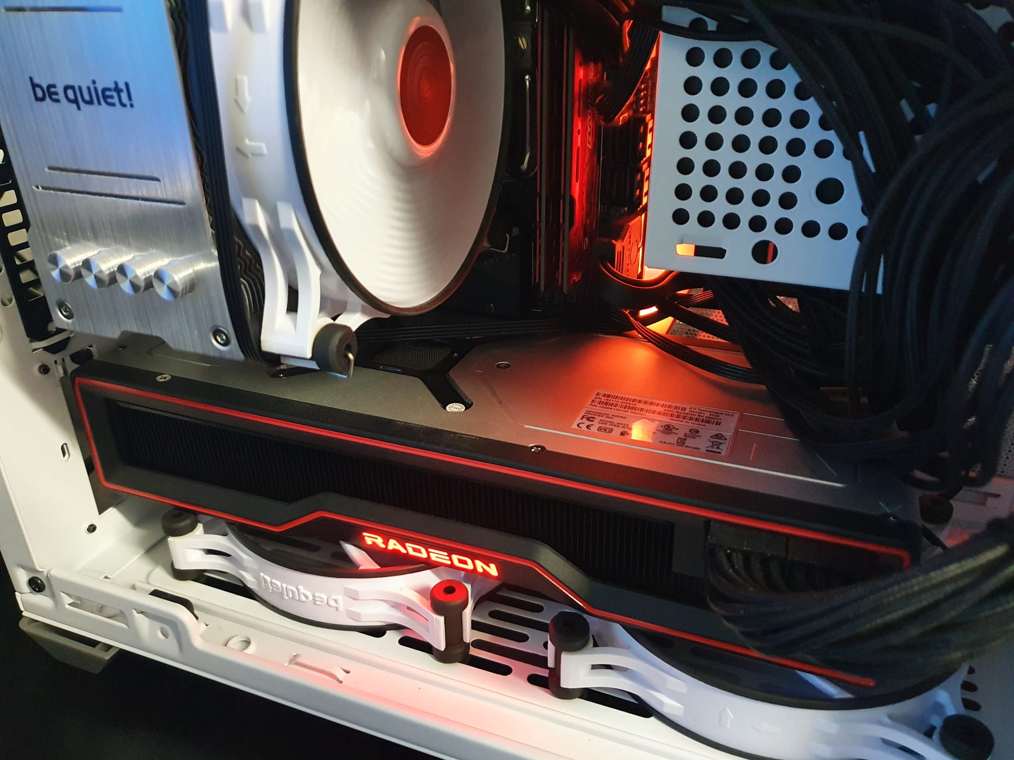

Momentan sieht das ganze so aus.
Laut is halt subjektive. Ich dachte mit einer guten Custom wäre da noch ein wenig mehr möglich da größerer Kühlkörper. Die Temperaturen halten sich bei Langen Gaming Sessions so bei 95-98Crad. Spannung ist auf 95% über den AMD Treiber eingestellt.

Wie gesagt 21 Crad egal ob Sommer oder Winter.
Ich werde wohl mal schauen wie weit die Spannung runter kann ohne das sie aussteigt evtl bringt das vom Lüfter her ja noch was. Langsamer drehen lassen möchte ich halt nicht wenn sie eh schon so heiß wird.
Die GraKa könnte bei dem Gehäuse fast ihre gesamte Abluft direkt raus befördern wenn man sie lassen würde:freaky:
Die Seitenwände sind falsch konzipiert, unten auf Höhe der GraKa gehören Schlitze rein.
Wie viel bringt es denn bei der GraKa wenn du die Seitenwände weg lässt? 10-15°C?
Eher mehr gell!
Die Löcher sind genau da wo die GPU liegt und da bläßt es auch gut Heiße luft raus. Ich kanns mal testen wieviel das ohne dem Gitter ausmacht.
Bis zu welcher Temperatur würdet ihr die Lüfterkurve ausreitzen? 100C.?
Mach das mal, dürfte übrigens den CPU Temps auch gut tun wenn die Abluft der GraKa ohne Hindernisse raus kann. Und weil du ITX hast funktioniert das bei dir auf beiden Seiten, weil der Mainboardtray unten nur aus einer Strebe besteht.
Also mit beiden seitenteilen weg hat die GPU 4 Crad weniger und die CPU 7 Crad.
Ist natürlich merkbar aber das war mir vorher klar mit dem kleinen Case. Werde die Seitenteile ja jetzt nich weglassen. Wollte nur das ganze ein wenig Optimieren. Dachte eine größere GPU würde da deutlich weniger heiß werden.
