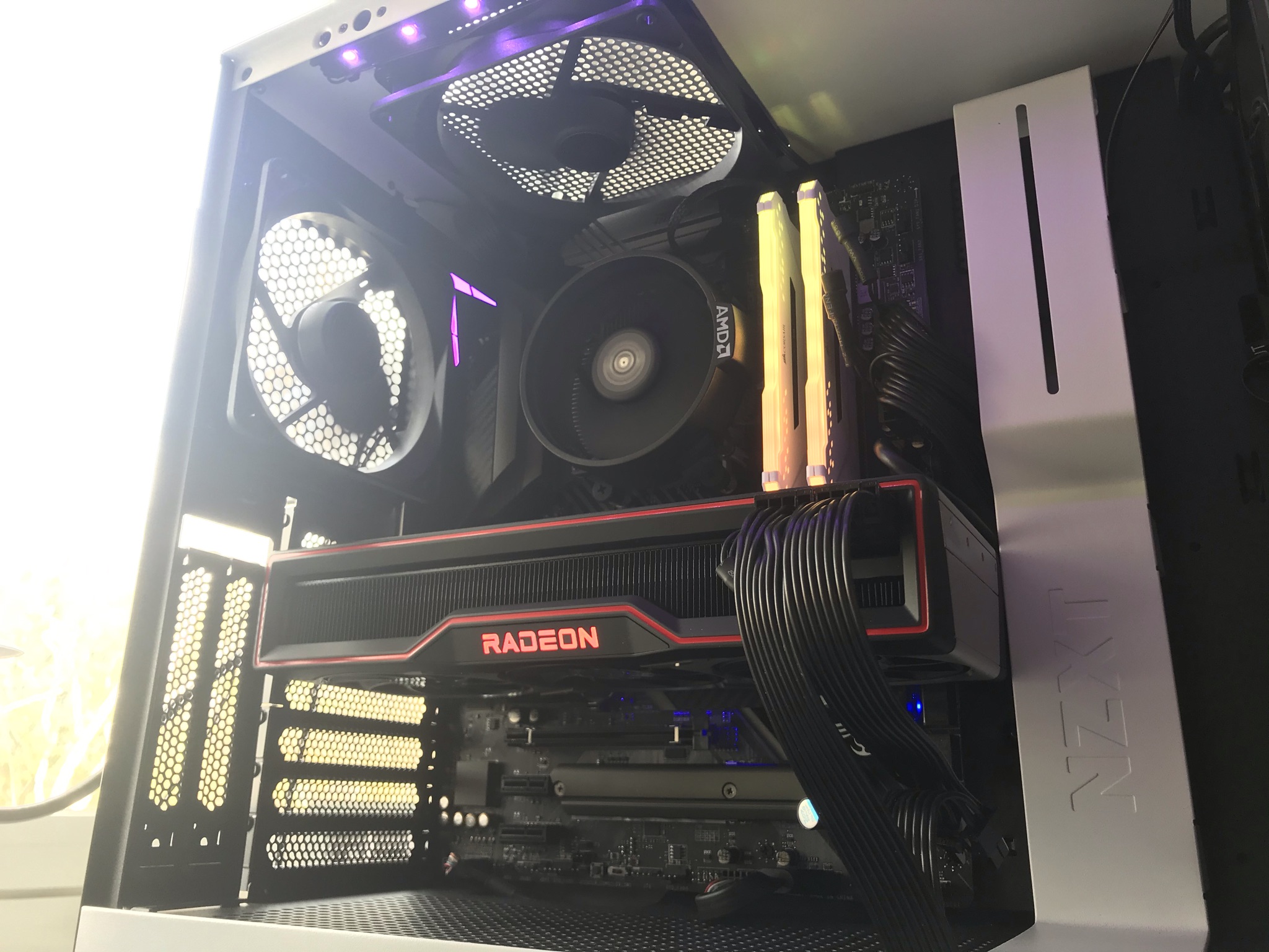

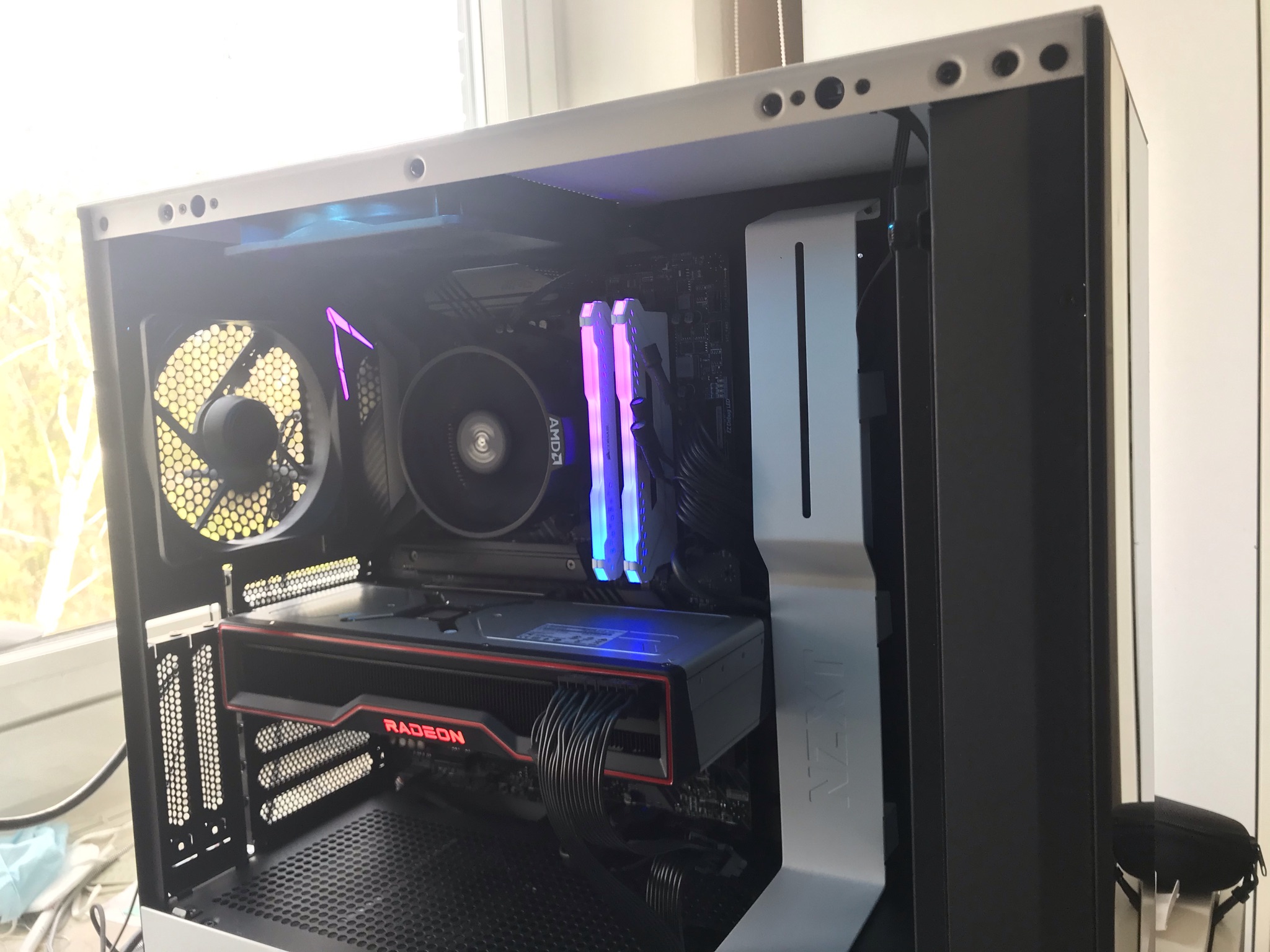

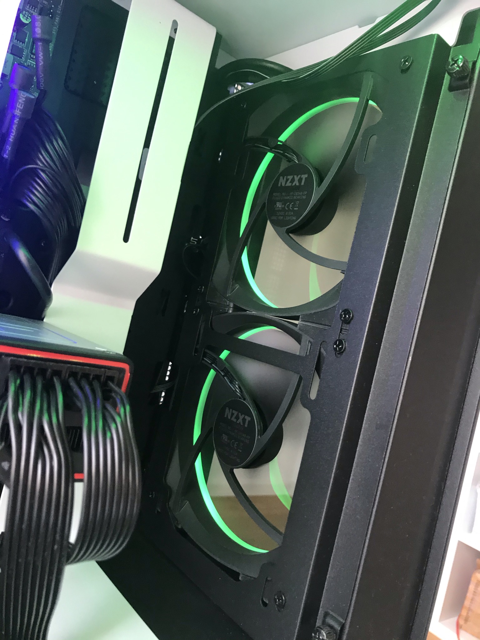

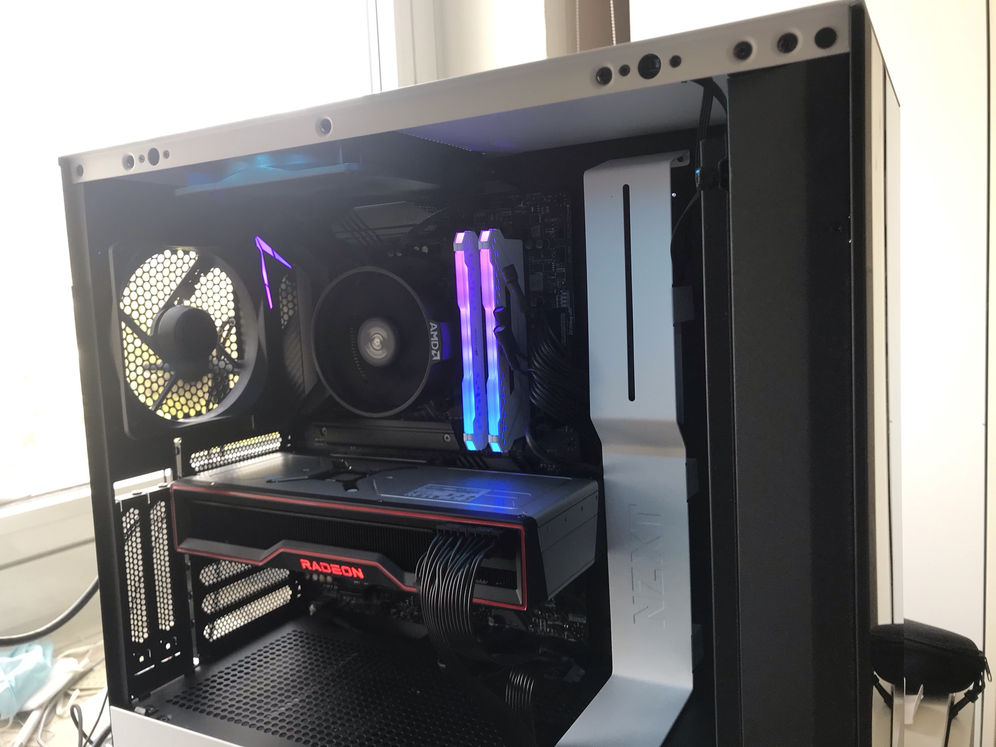

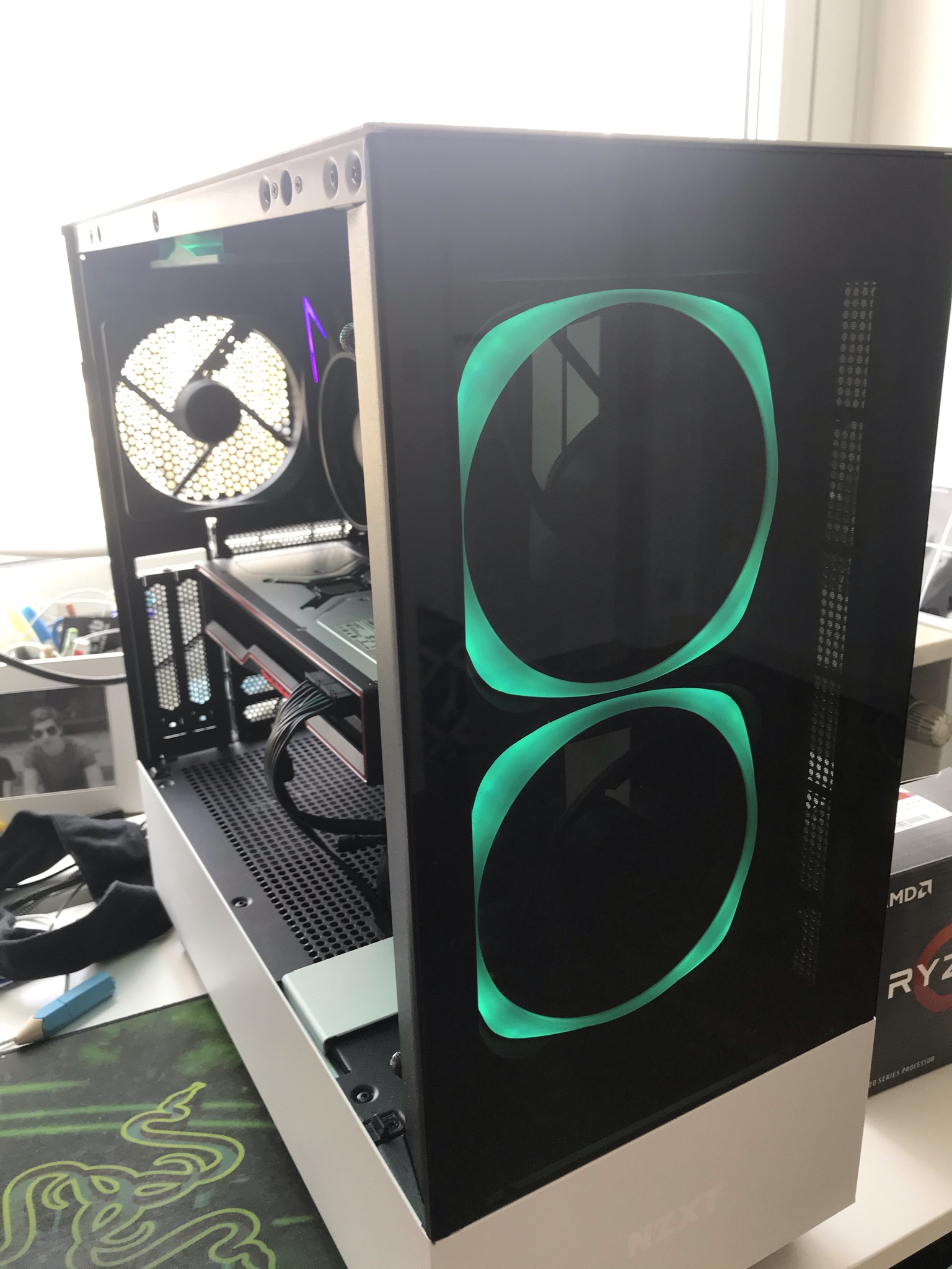

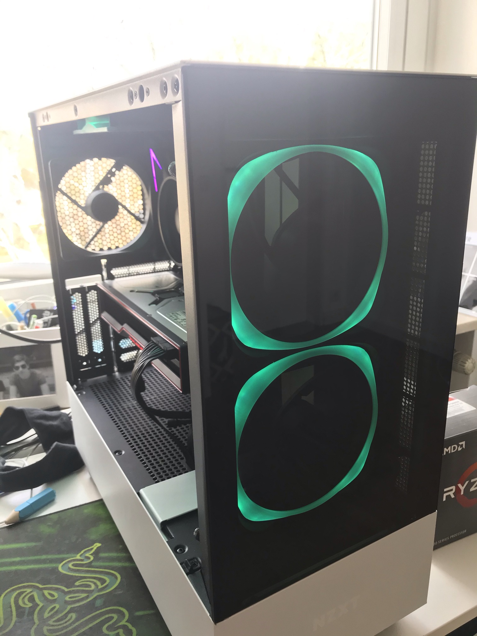

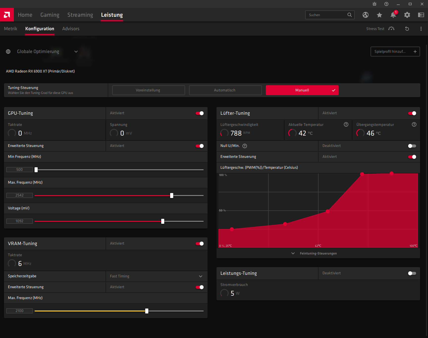

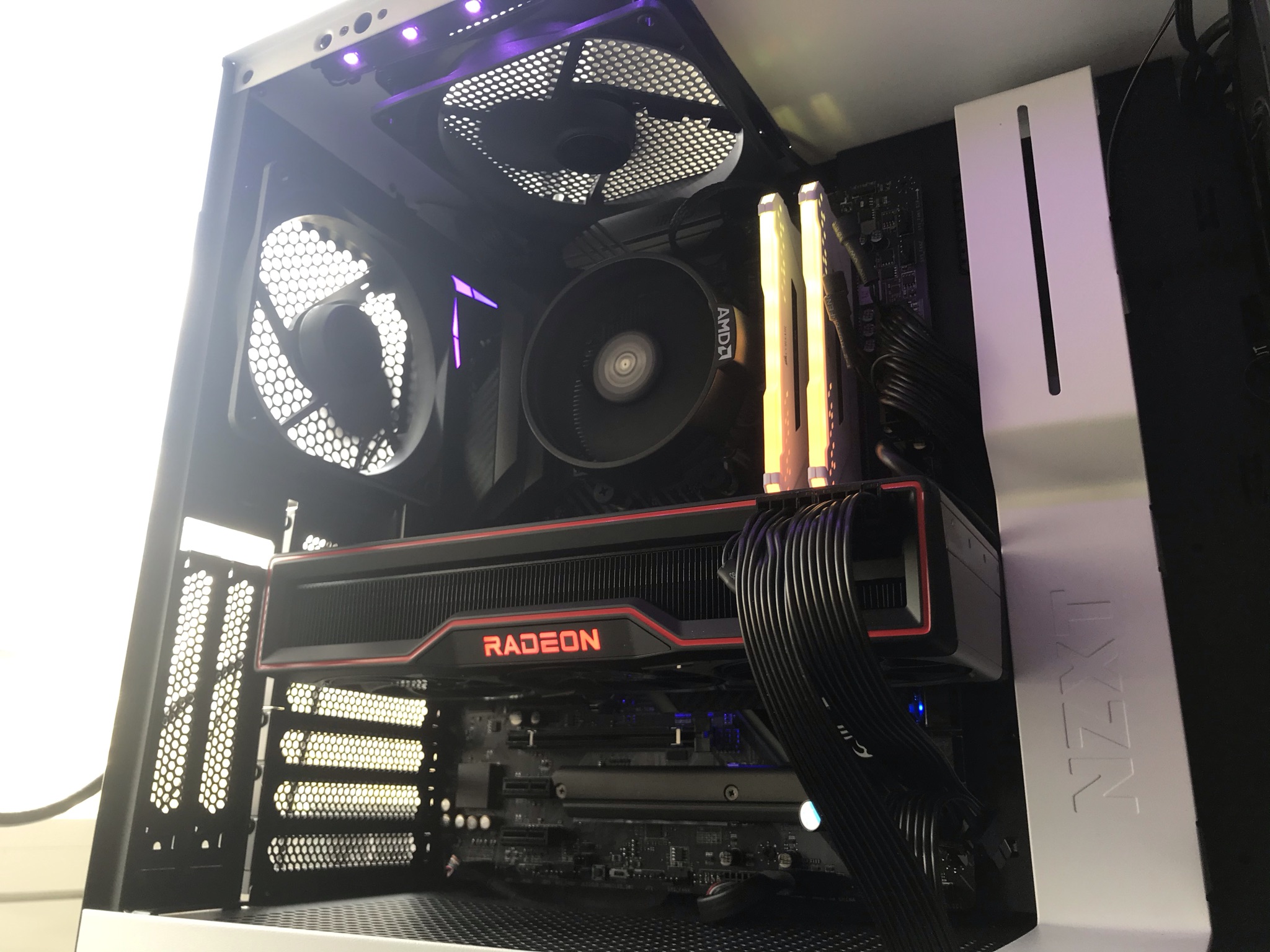

Hallo, ich habe zwei verschiedene Probleme mit meinem Computer, erstens wird die Grafikkarte bei Vollast teilweise um die 100 grad warm, was denke ich mal nicht sinn der sache ist. Zudem wird mein Prozessor auch sehr warm (80 grad plus), was wegen dem Boxed Kühler allerdings noch verständlich ist. Doch bei der Grafikkarte kann ich es mir echt nicht erklären, da sie auch innerhalb von 2-3 sekunden von 55 auf 95 grad springt. Desweiteren stürzen neuere Games wie Fortnite, Apex, Call of Duty und Rocket league gerne mal ab, mit der Fehlermeldung eines inreperablen DirectX fehlers und einer Aufforderung den Support anzuschreiben, da es anscheinend an ihrem Spiel liegen würde. Das kann ich mir aber nicht erklären, da ich dieses Problem bei vielen Spielen habe. Kann ein zusammenhang durch meine Directx12 Version auf der Grafikkarte bestehen? Mein freund hat übrigens keine Probleme mit seiner Rx 6800xt Taichi.
Ich habe versucht im Spiel die DirectX 12 version einzustellen, was allerdings nur in Fortnite möglich war, da es dort einen Regler gab. Desweiteren habe ich meine Grafikkarte gedrosselt, sodass sie nicht mehr ganz so heiß war. Das sollte allerdings nicht sinn der sache sein, wenn man so viel für diese leistung gezahlt hat. Eigentlich ist ebenfalls der Airflow im h510 nicht so katastrophal, das man direkt auf solche Temperaturen stößt, doch ich habe es auch mal ohne seitenpannel probiert, aber ohne Erfolg.
Ich hoffe ihr könnt mir dabei weiterhelfen!
Ich habe auch noch eine paar Bilder eingefügt.
Danke im voraus, Emil!

hast du es schon mal probiert die Lüfterkurve einzustellen?
Bei 100grad müssten die Lüfter am Anschlag laufen. Ist das der Fall?
und wie weit runter musstest du sie drosseln?
Ich schätze mal du spricht von der Junction Temperature weil die normale Temperatur erreicht keine 95°C vorher wird gedrosselt. Und die Junction Temperatur darf bis zu 110°C erreichen.
Reaktionen: Asghan
Laufen die Lüfter der Graka auch alle an ?
Frage zum PC:
  • Auf welchem Stand ist das BIOS des Mainboards? - Es sollte mindestens die Version 7C90v15 sein.
  • Sind Chipsatztreiber und Grafikkartentreiber aktuell? - Die aktuellen Versionen bitte von der AMD-Webseite verwenden.
  • Welche Windowsversion installiert?
  • Bitte auch mal Screenshots der "System Summary" von HWiNFO64 oder von allen Reiterkarten von CPU-Z posten.
EDIT:
In welche Richtung blasen die eingebauten Gehäuselüfter?
Wie sehr verändern sich die Temperaturen wenn das Gehäuse geschlossen oder mit offener Seitenwand genutzt wird?

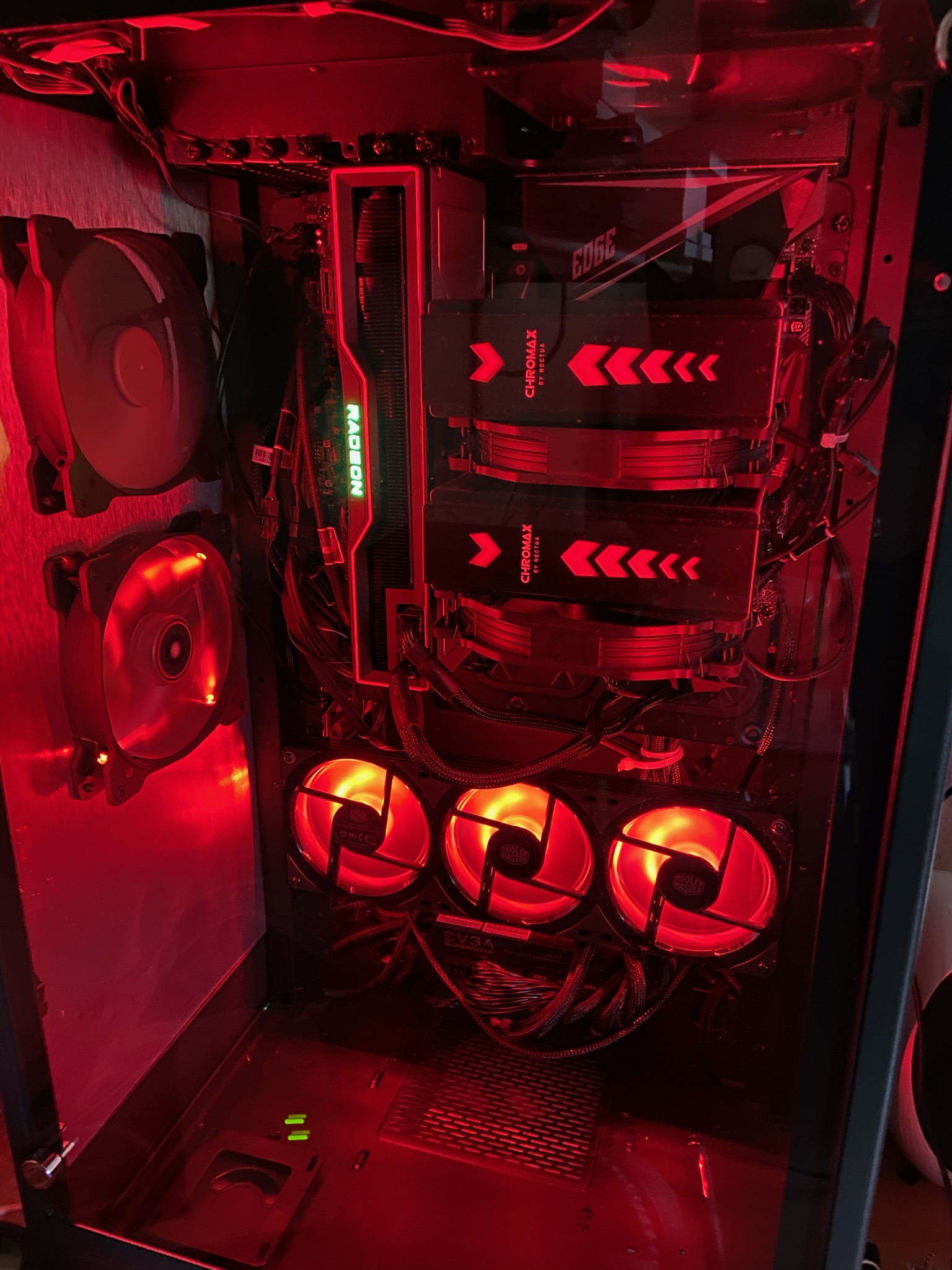

Als Beispiel mal ein Bild von meinem Teil
Die 6900 kommt hier auf 70 Grad
Mfg Thomas

Tommes schrieb:
Hallo
Der Standard Lüfter von AMD ist nicht empfehlenswert
Das Volumen des Towers ist für die verwendete Hardware zu klein...meine Ansicht
Mfg Thomas

Wenn die Karte wirklich innerhalb weniger Sekunden auf 100 Grad schießt, ist die Gehäusegröße absolut unerheblich (und das ist sie sowieso nur bedingt, sonst gäbe es keine SFF Systeme). Das H510 ist nicht das allerkühlste Gehäuse, aber es ist auch keine Hotbox. Die verwendete Hardware lässt sich problemlos darin betreiben. Bezüglich der CPU Temp bringt ein besserer CPU Kühler sowieso viel mehr als ein Gehäuse mit mehr Airflow.
Sollte die Karte also wirklich so schnell so heiß werden, liegt schlichtweg ein defekt vor. Da liegt dann der Kühler nicht auf o.ä. - denn selbst passiv wird die Karte nicht in 3 Sekunden 100 Grad warm. Also check bitte nochmal ob du wirklich die Temperaturen korrekt ausliest.
Grüße
Micha

Also meine 6900xt steckt in einem Define R5 und ich habe gerade mal 2x 140 Lüfter. Die Temperaturen liegen bei mir im Schnitt immer unter 80 Grad und die Junction Temperatur ist bei 90 Grad.
