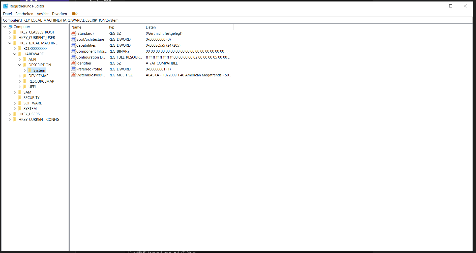

Hier nochmal das Bios
Ich habe die Lüfterkurve eingestellt und sie teilweise schon ab 60 grad auf 100% drehen lassen ohne Erfolg. Gedrosselt habe ich sie auf 75 bzw. 84 Prozent der Taktfrequenz, wo sie einigermaßen stabil läuft. Leider spreche ich von der normalen Temperatur, die Junction Temperatur ist dementsprechend noch ein bischen höher. Die Temperaturen der Grafikkarte ändern sich um maximal 4-5 Grad ins kältere bei offenem Seitenpanel aber die Karte ist immer noch deutlich zu heiß, sprich um die 95 grad bei Last. Ich werde wahrscheinlich auch Windows dann im Home Format nochaml neu installieren. Es drehen sich ebenfalls alle 4 Lüfter in die richtige push bzw. pull Richtung dementsprechend auf 100%. Ich benutze windows 10 Pro, allerdings noch nicht gekauft. Grafiktreiber sind aktuell von der Amd Seite und den chipsatztreiber versuche ich gerade herauszufinden, werde es aber sobald wie möglich einfügen. Wie gesagt benutze ich nur den Stock Kühler für die CPU und Mein Freund besitzt eine RX 6800XT, aber ich werde es trotzdem versuchen die mal einzubauen. Auch die Screenshots versuche ich zu erstellen. Ich werde mich bei Neuigkeiten melden.
VG, Emil!

Es wurde vorher schonmal erwähnt: Hast du Chipset Treiber und Bios up-to-date?
Für Dein Board müsste es hier zu finden sein: https://de.msi.com/Motherboard/support/MPG-B550-GAMING-CARBON-WIFI
