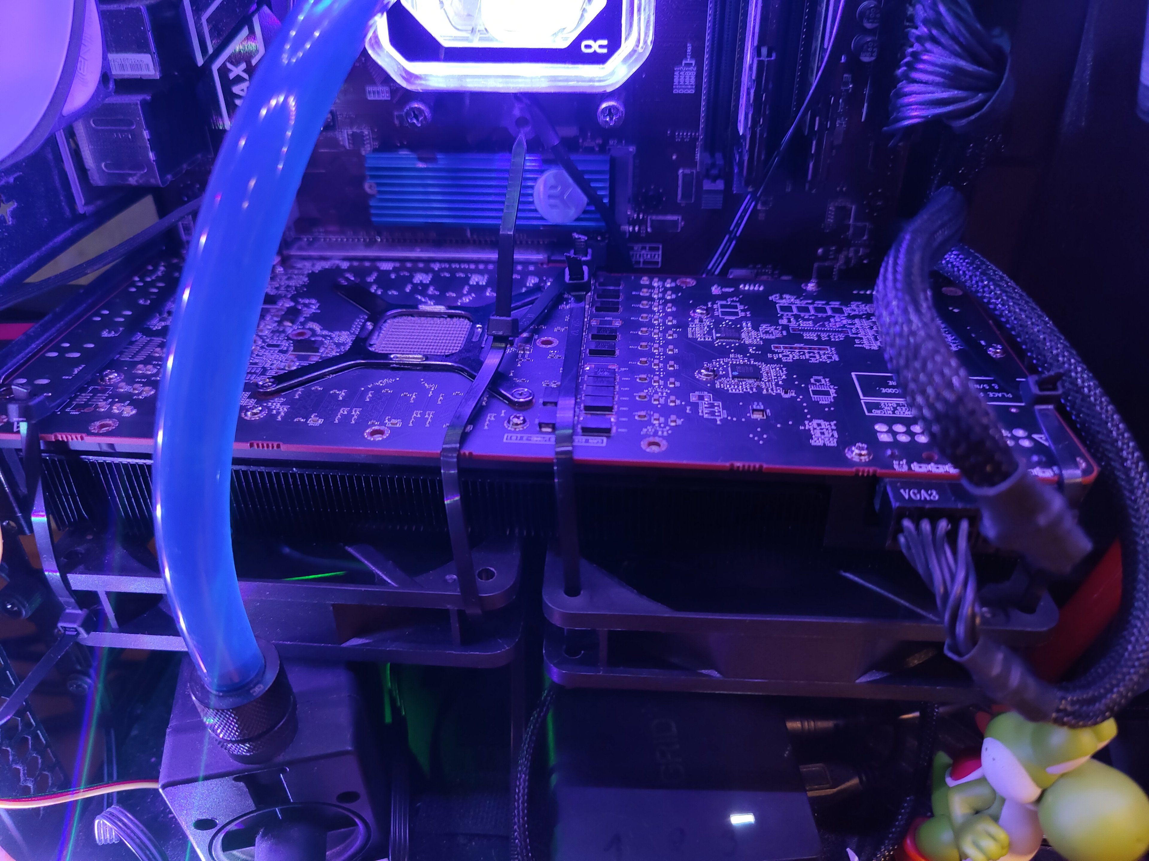

Weitere Infos aktuell eher Reference Design mit Stock Kühlrippen und halt Lüfter mit Kabelbinder druf geschnallt, da keine andere befestigungsmöglichkeit.
Bilder kann Ich gleich machen, nur im eingebauten Zustand, da es echt ein gepfriemel ist, alles halbwegs in dem Case unterzubringen :D

Ghettomod: Lüfter auf vorhadenen Kühler klatschen.

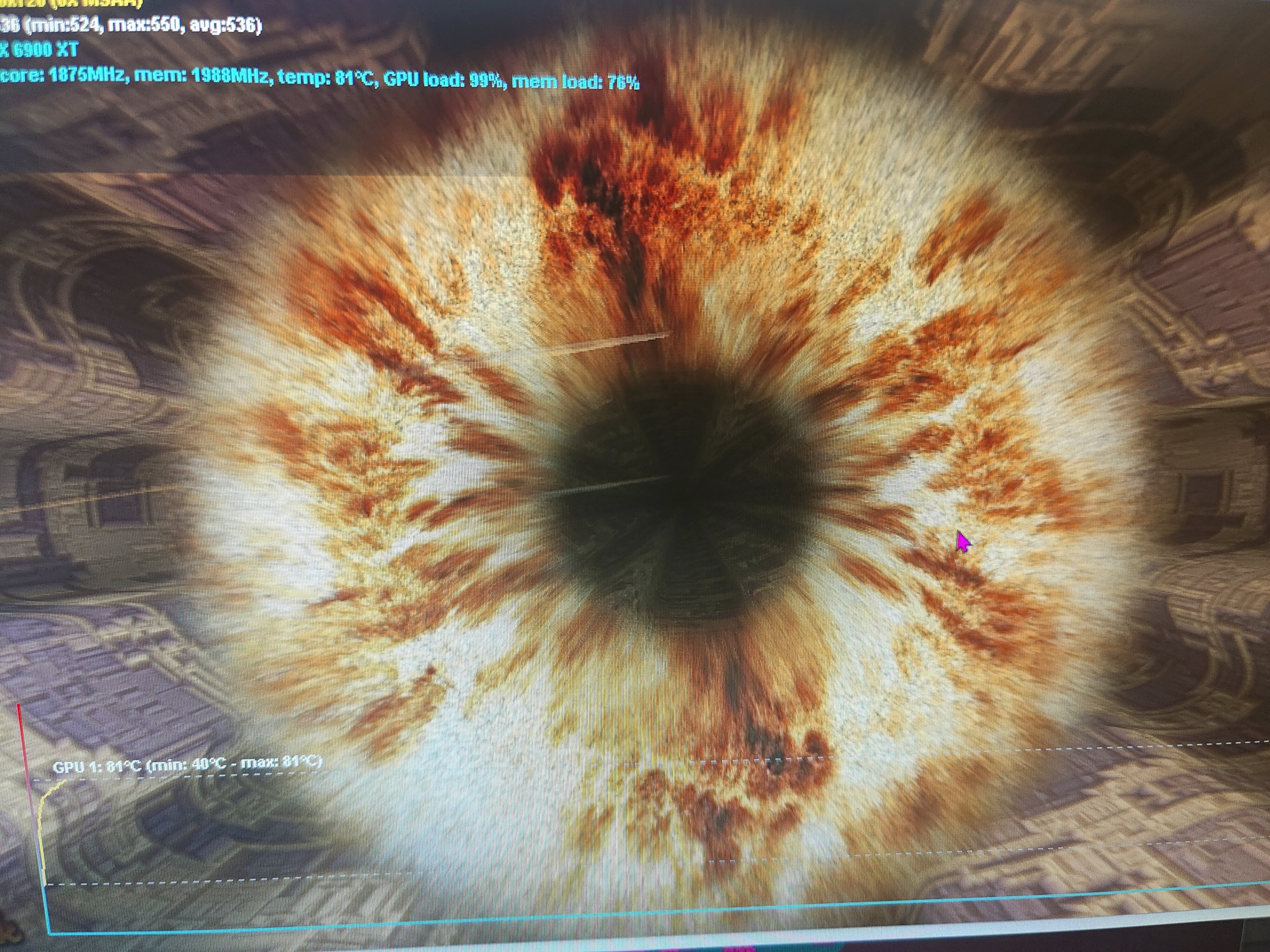

Furmark mit 120FPS limit bzw ohne Limit sind die Bilder mit den grünen und rötlich glitches
Furmark mit 80-90FPS limit gar nichts
Bei beiden sind die Temps bei WQHD Preset bei 72C und 90C Hotspot.

Ghetto Mod kein Foto von unten möglich, da man einfach nichts sieht..leider!

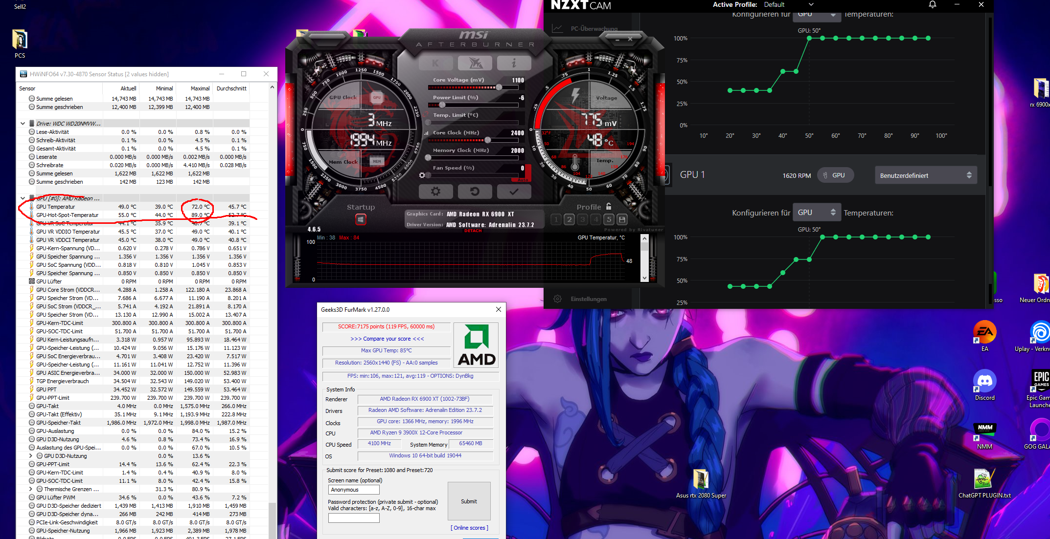

So hier das richtige Bild (MSi afterburner, HWinfo,Furmark, NZXT)

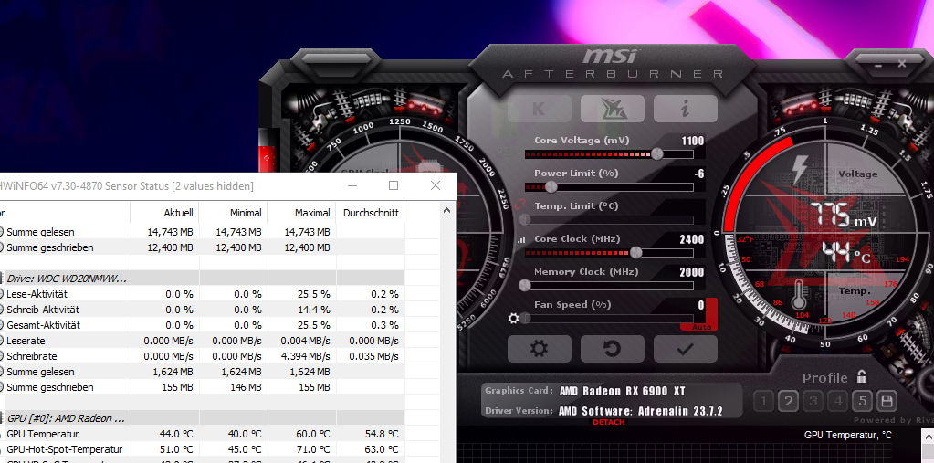

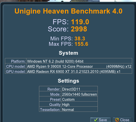

So hier ist nun ein Bild vom Heaven Benchmark (120FPS Limit) und Temps die echt gut aussehen und keine Crashes oder sonstige Sachen. Vermute langsam, das der PC bzw die GPU die FPS einfach rausgespült hat und es deswegen so Warm wurde ^^.
So nochmal kleines Update, bei zB Cyberpunkt 2077 wird die Karte 84C und Hotspot 107-110C heiß (menu)
Und beim normalen Gameplay 75C und 94-100C Hotspot auf Ultra Settings in 1440p ohne FSR und ohne Raytracing und mit FSR pendelt es sich bei 86C und 109-max111C Hotspot ein!.

Du hast die Screenshots z.B bei HwInfo immer geschnitten, statt einfach alles rein zu pasten
Falls du damit Artefakte meinst, ist das sehr wahrscheinlich der VRAM. Der wird ggf nicht genug gekühlt oder hat sich schon ein Boot auf dem Jordan gebucht.

Mit dem ganzen Zeugs das unterhalb der GPU liegt, schränkst du den Airflow auch ziemlich ein. Kann man die Pumpe und das andere Teil nicht wo anders platzieren? Ansonsten ist deine Differenz zwischen Hotspot und Edge Temperatur mit weit 25°C recht hoch. Sitzt der Kühler auch wirklich korrekt? Abseits der Wärmeleitpaste sollte man die Reihenfolge beim Festschrauben beachten - hattest du hier ein bestimmtes Vorgehen?

Auch wenn die Pumpe unter dem Lüfter suboptimal platziert ist - das Delta zwischen GPU Diode und GPU Hotspot ist viel zu groß (79 vs. 115). Ich halte trotz 7-maliger Montage einen Montagefehler für wahrscheinlich. Welche WLP setzt du ein? Sind die Pads alle noch Original oder hast du getauscht? Wenn getauscht - gleiche Dicke und Konsistenz? Möglicherweise ist Thermal Putty dann die bessere Option. Artefakte weisen i.d.R. auf Probleme mit dem VRAM hin. Auch der leidet unter zu hohen Temperaturen.

Die Lüfter können nicht genug Luft von unten ziehen, und gleichzeitig keinen Druck aufbauen, da ein gutes Drittel über steht. Die Kabelbinder verändern den Anpressdruck auch mit.

@Cardhu keine Artefakte sondern Glitches, wie wenn bei einem Game der Kopf vom Char in die Länge gezogen wird aber nur ohne FPS Limitierung!.

@blalaber Leider ist das Gehäuse extrem eingeschränkt und somit ist dies der einzige platzt für die Pumpe. Festgeschraubt wurde wenn unten die Pins sind und oben die Stromanschlüsse wie folgt.

ICH habe keine Artefakte... Die Karte zeigt 0 Artefakte nur im Benchmark von FurMark ein Glitch des Ringes, wie als würde in einem Game der Kopf des Avatars in die länge gezogen werden bei unlimitierter FPS...
Mit FPS Limit nicht.
@andimo3 Die Lüfter stehen minimal über und am Mainboard liegen sie ziemlich an, da die Sata Ports die Lüfter nach außen Drücken
Die Kabelbinder sind nur sehr leicht angezogen, da auf der Rückseite Bauteile sind die kaputt gehen könnten.

So wegen den ganzen Artefakten.. in jeglichen Games unter Vollast keine ARTEFAKTE, es sind nur in Furmark Glitches des Ringes bei unlimitierten FPS bis 120FPS aktuell keine Probleme!.
