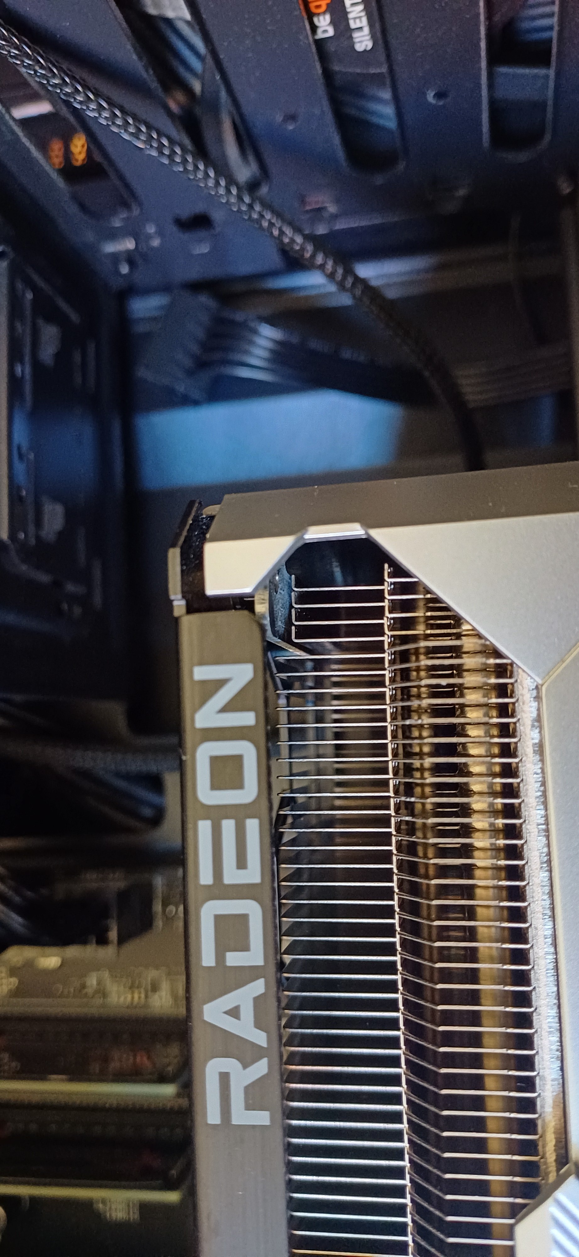

habe meine GPU frisch gekauft und seit 1 Woche probiere ich rum, aber bis jetzt eigentlich immer mir FPS Begrenzung drin, sodass sie nie auf Anschlag lief. Gestern gab ich dann mal Star Wars Outlaws angespielt und die FPS Begrenzung rausgenommen, um zu sehen was so geht. Da ging dann die allg. Temperatur der GPU auf 60-70°, der Hotspot allerdings auf 98-102°. Hab heute mal nochmal mit offenem Gehäuse getestet und da lief sie etwa mit 55/70 auf Vollast - es war allerdings auch recht kühl im Raum.
Nun ist ja erstmal klar, dass ich das Gehäuse weiter anpassen muss. Hab bei der Gelegenheit nämlich entdeckt, dass einer meiner Silent Wings gar nicht dreht. Ich werd das fixen und dann wohl das Gehäuse vorn komplett aufsägen und ein Staubgitter über das Loch Schrauben, damit genug Frischluft reinkommt.
Meine Sorge ist jetzt aber, dass im Sommer bei 30° + Außentemperatur der Hotspot wieder so hochjagt und frage mich auch angesichts des krassen Unterschieds zwischen allg Temp (60-70) und Hotspot (um die 100), ob die Karte vlt defekt ist. Dafür sprechen könnte, dass ein Kühlpad der Backplate nicht ganz an die Kühlrippen anschließt. Da sind etwa 2 mm Platz dazwischen (siehe Foto). Könnte gewollt sein, könnte aber auch ein Fehler sein. Die Backplate sieht aber nicht verbogen aus und ist mir auch nicht runtergefallen oder sowas.
Meine Fragen sind also:
1. Was meint ihr bzgl der Backplate Sache? Gewollt oder defekt?
2. Deutet der krasse Unterschied zwischen allgemeiner und Hotspottemparatur der GPU auf einen Defekt hin, oder kann sowas normal sein?
Wie beschrieben, Gehäuse geöffnet, Temperaturen wurden akzeptabel. Ist für mich aber keine Dauerlösung.
Gehäuse wird jetzt modifiziert, um die Temparatur runter zu kriegen. Da es im Sommer aber vermutlich warm wird und die Hardware dann wieder entsprechend heiß wird, bleibt meine Frage bestehen: Ist der heftige Unterschied zwischen Kern- und Hotspottemparatur (65/100) normal bzw vertretbar?

Das Foto scheint das hintere Ende der GPU zu zeigen. Wenn das so ist wird das sicher gar nichts an den Temps ändern. An der Stelle sieht mir das eher aus als Dämpfer gegen Resonanzen.
Enotsa schrieb:
Temps sind doch für den Betrieb nicht kritisch.
Na das ist die große Frage. Manche sagen so, andere meinen, 100° sind nicht gut und schaden der Karte auf dauer
Ja, genau
Also "muss das so"?
