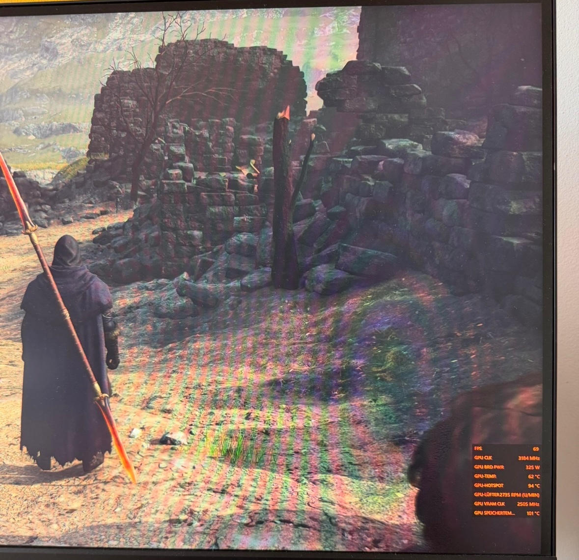

Dimitrie schrieb:
Ähnlich komisches Verhalten in Dragons Dogma 2.
Du zockst das Spiel und deine Graka mach zwischen 50-90 FPS bei einem Ram.Takt von 1900-2300Mhz. Also die Karte läuft mit halber Kraft.
Und dann drückst du im Spiel auf ESC um das Menü aufzurufen und ab da geht es los. Die Karte Taktet wie blöd hoch bis 3300 MHz, Lüfter drehen hoch, FPS geht auf 300FPS

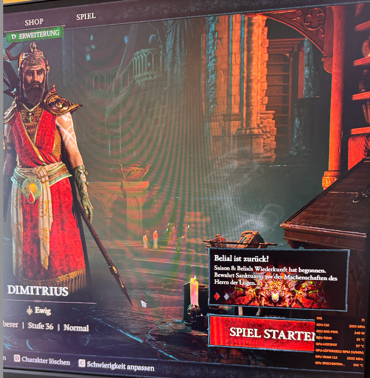

@Dimitrie : Das ist ja echt Mist... Es hört sich aber eher so an als sei die Wärmeübertragung des VRAMs zum Kühler nicht optimal, sprich Wärmeleitpaste oder Pad oder was auch immer ACER dazwischen gemacht hat... Das hilft dir natürlich auch nicht viel. Hast du das Powerlimit hochgesetzt oder sind die 340 Watt Standard bei der ACER Karte?
Wenn ich das Powerlimit bei meiner ASUS Prime um 10% hochsetze, komme ich auch auf ca. 340Watt, dann liegen in Tests oder Flugsimulatoren aber maximal 95°C an... Das ist aber auch schon ganz schön viel, finde ich...
Das kann gut sein was du sagst. Das Kühlkonzept ist in dem Fall nicht ideal.
Die Karte betreibe ich unter Stockeinstellungen. Die 340 Watt sind tatsächlich standardmäßig.
Die Karte zieht je nach Spiel unterschiedlich viel Watt. In Dragons Dogma 2 liegen auf der Karte 320 Watt an und der Ram ist 101C warm.
