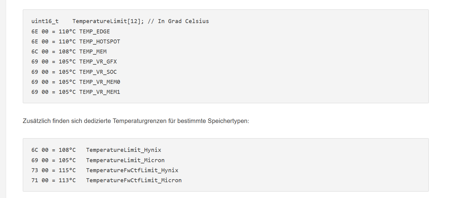

Oder auch VRAM oder VRM oder SOC Temps. Das bringen moderne Regelungen so mit sich und es wird alles überwacht. Kannst ja nicht die Karte abfackeln lassen, nur weil GPU oder Hotspot Temp gut sind, aber der VRM, SoC oder VRAM brennt. Auch da wirst die Lüfter hochregeln müssen, wenn nur eines der Werte aus dem Ramen fällt, dann kommt runtertakten und später hart abschalten, sonst ist das Teil sehr schnell im Eimer.
Und das sieht bei den 9070 XT so im Bios aus. Von Igorslab.
Mit dem Hochdrehen der Lüfter versucht man diese Temperaturbereiche zu vermeiden,
dann wird gedrosselt, falls man sie erreicht und beim Speicher gibts dann noch diese FWCTF Limits
wo sie wahrscheinlich hart abschaltet, damit er es überlebt.
