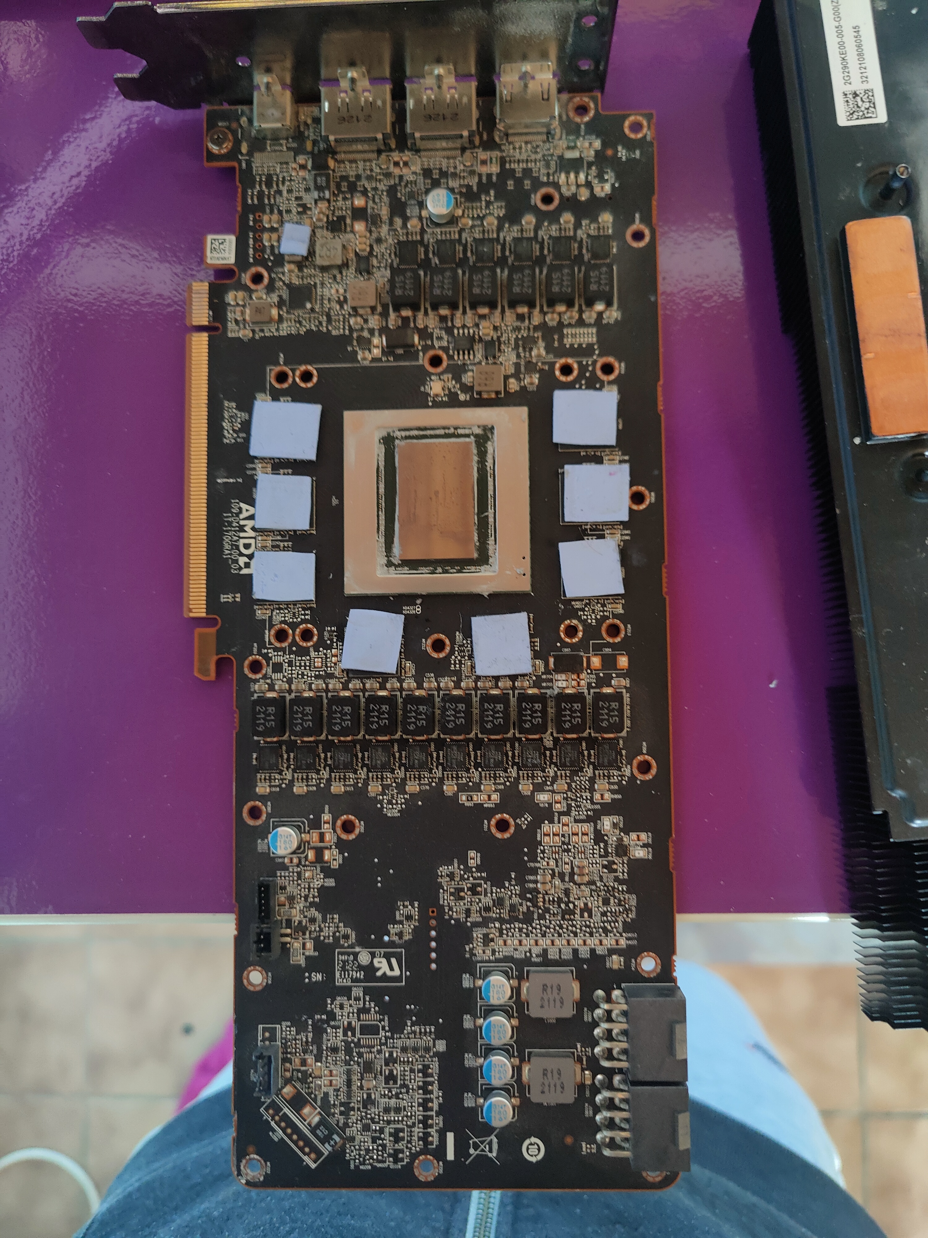

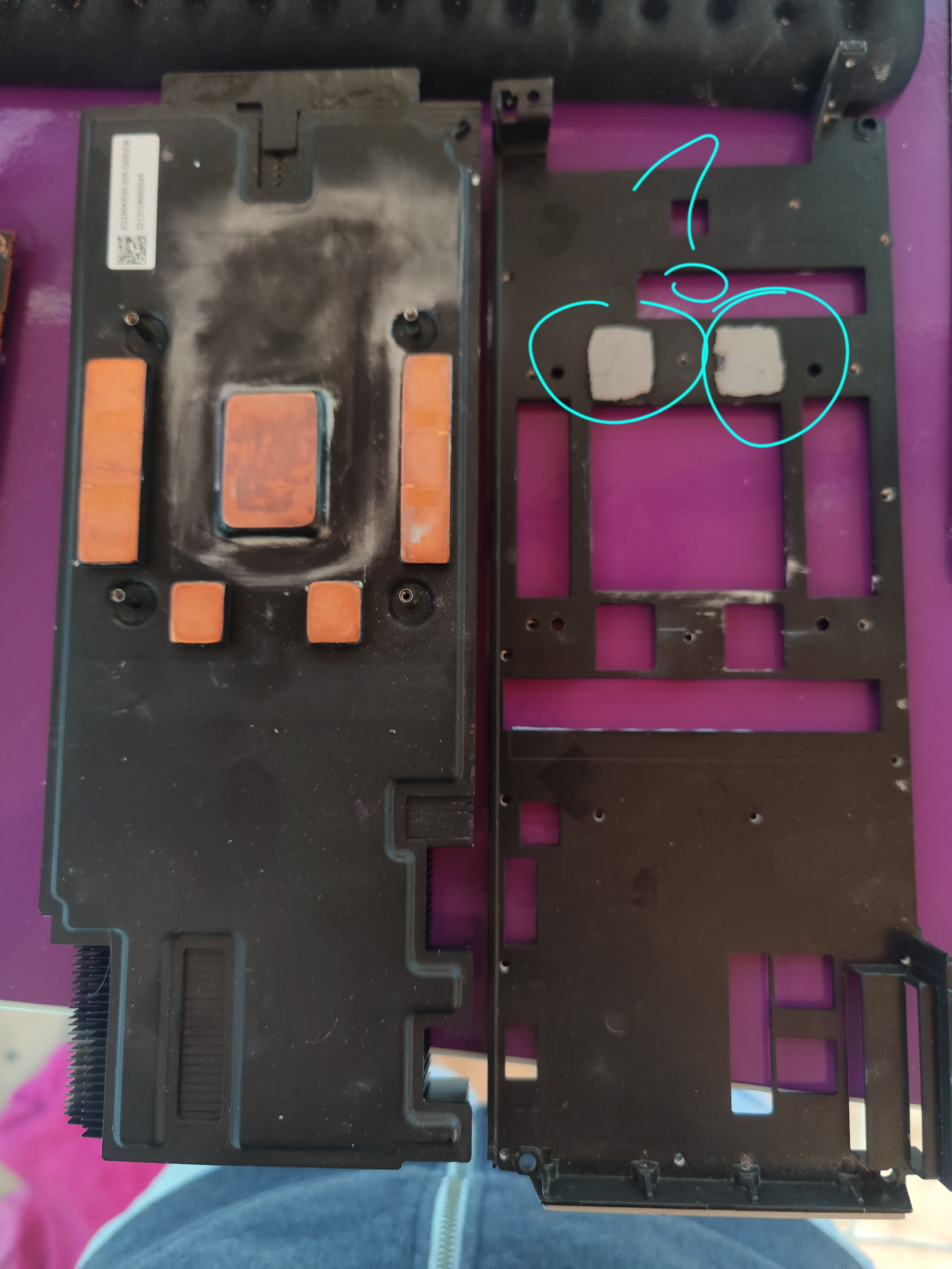

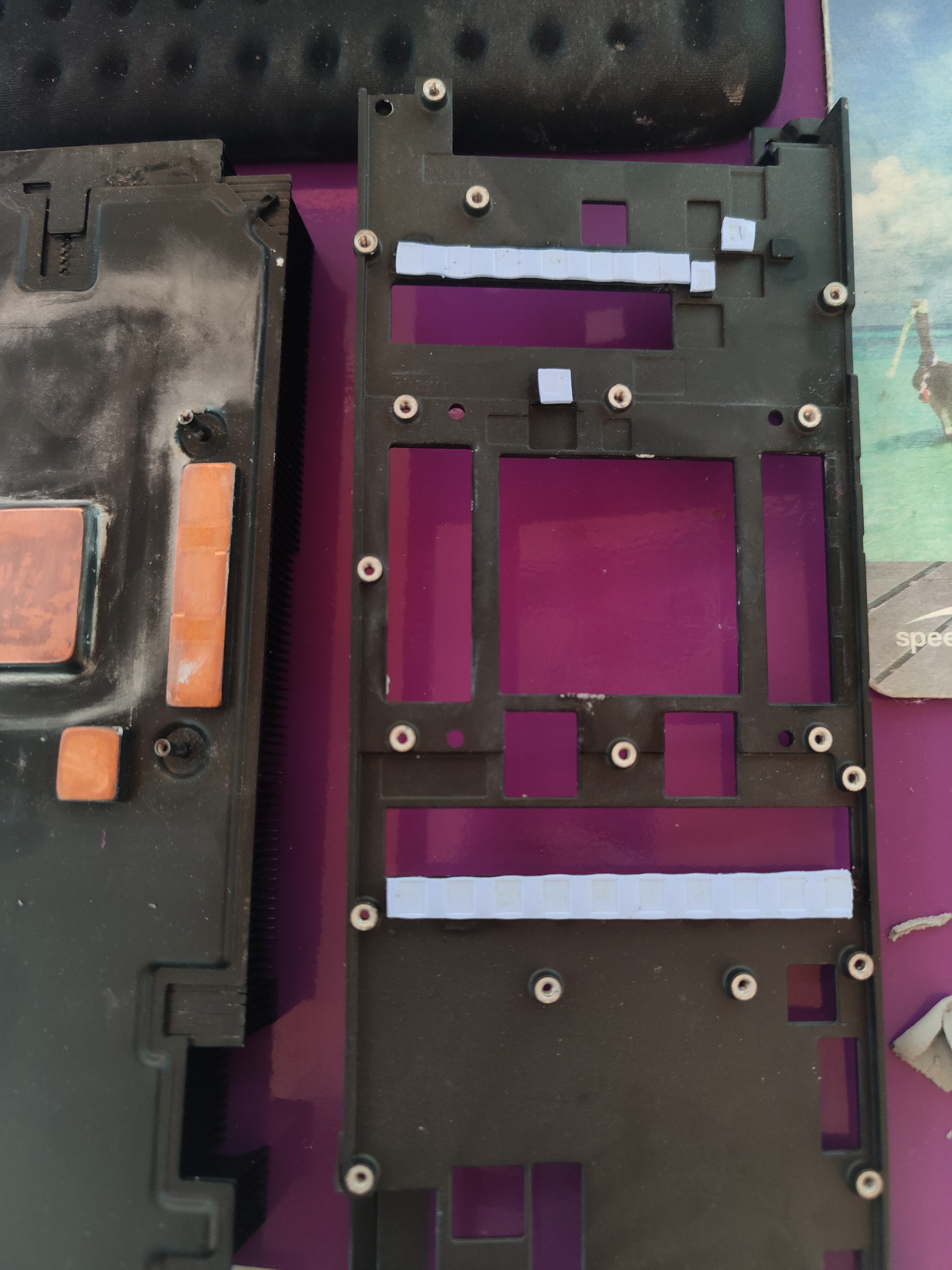

So kleines Update, RAM Pads sind 1MM dick, Die für die spawas (glaube Ich, die langgezogenen Pads) ebenfalls 1MM. Ignoriert das silberne auf den Schwarzen Frames.. war leider schon so...
Die 2 Blauen Kreise, welche Pads gehören da drauf?

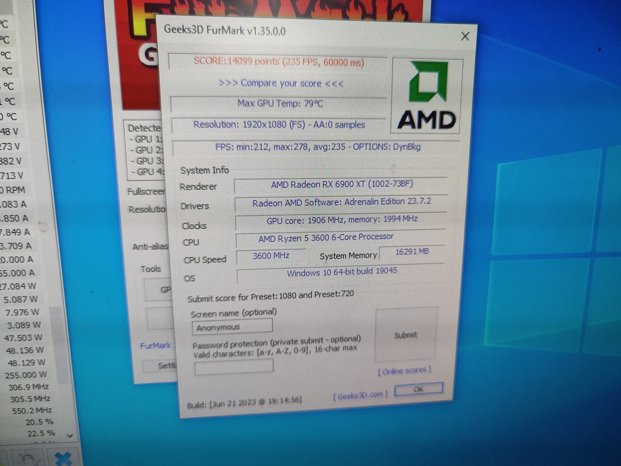

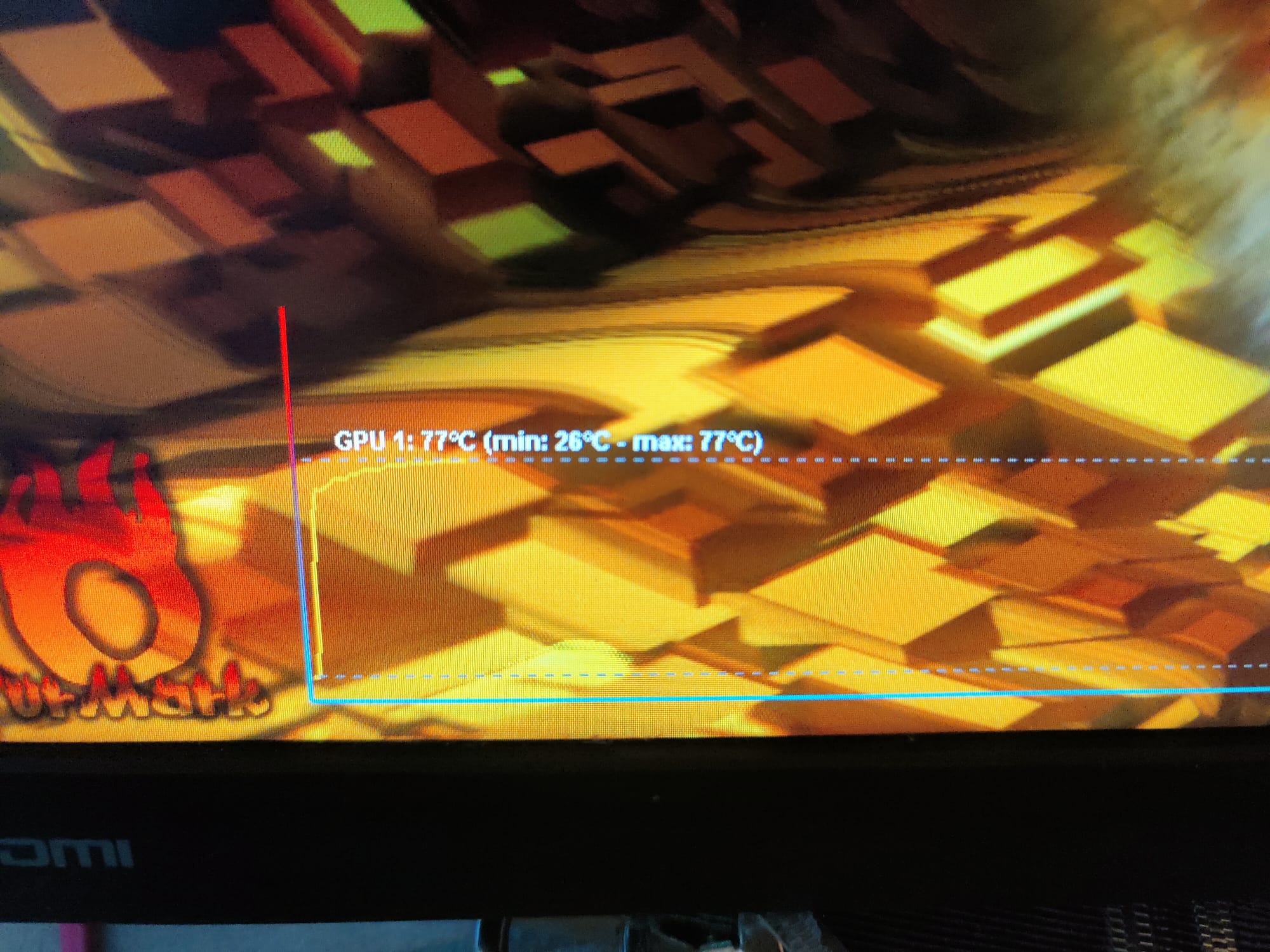

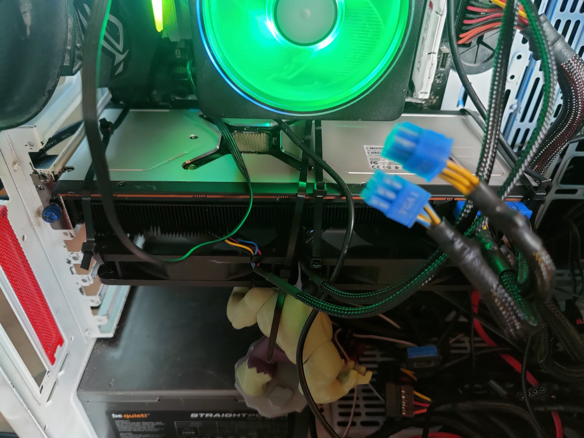

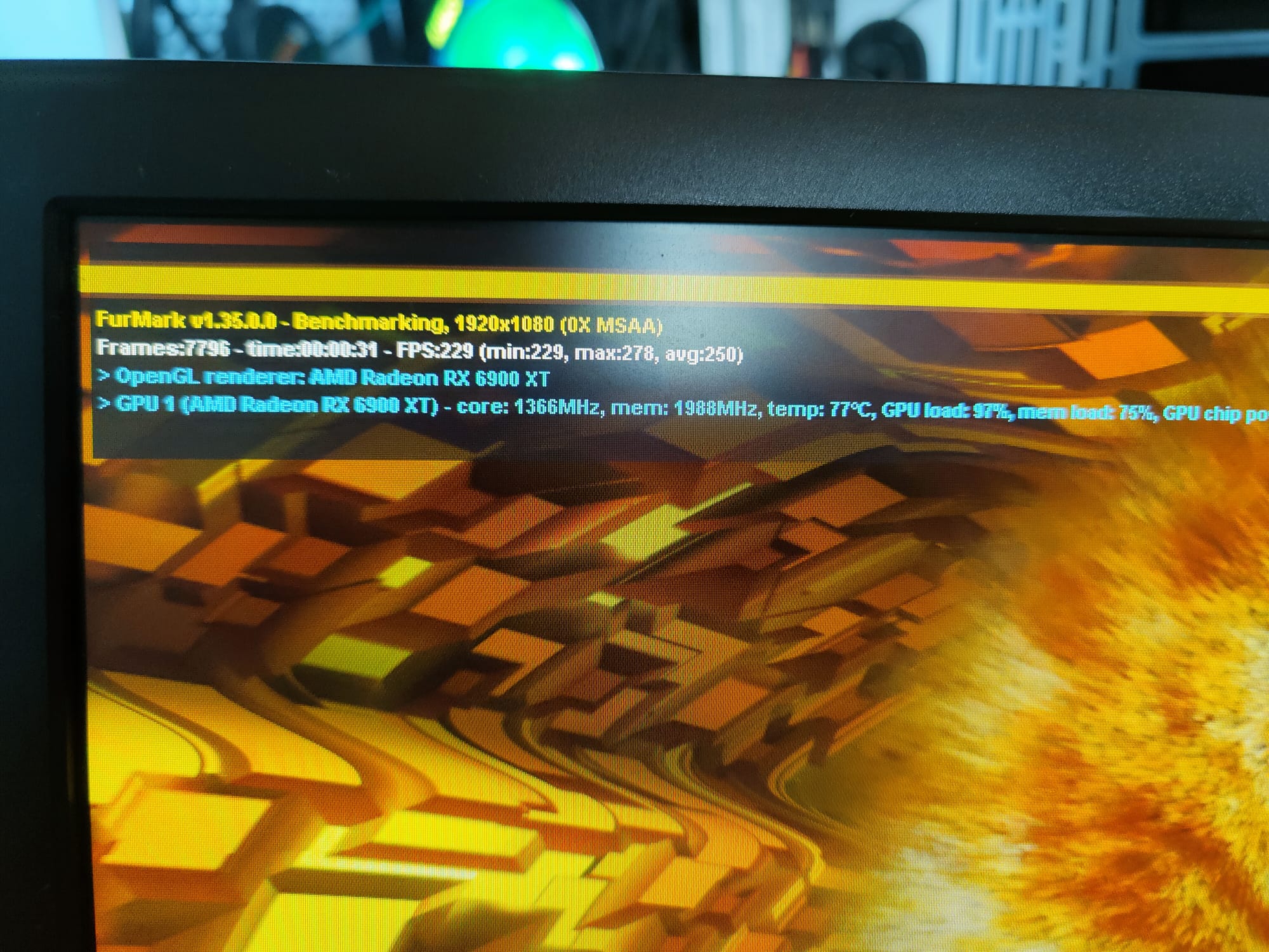

Also GPU wurde nun in Test PC gebaut und mit WLPads auf der Backplate versehen und das ist das Ergebnis. Hotspot ist im Furmark auf 115C unverändert aber bei Stock Settings. KEIN OC KEIN UV. Keine Glitches oder sonstige Probleme sind aufgetreten.
Aber kann es sein, das es aufgrund der VaporChamber es schwierig ist, ein gutes Kühlergebnis im Ghetto Mod zu bekommen? Weil 27C im Idle ohne UV und OC bei 100% Fans ist schon Crazy (mehr space für Luft)
Und was Interessantes, wenn der PC liegt, damit die Karte Horizontal steht, ist der Hotspot bei Maximal 100C

nein, solange die Vapor Chamber nicht mit der Schmalseite nach oben steht funktioniert die. Aber du brauchst auch Luftdruck in die Lamellen, was bei falschem Durchmesser der Lüfter eher schwierig ist.

Padgrössen…. kann ich evtl zu hause von meiner referenzkarten schätzen

Uiuiui, die GPU sieht aber richtig gegrillt aus. So richtig braun. Normalerweise glänzt das Ding wie ein Spiegel.
Naja, starke Schwankungen bei min / max fps und insgesamt viel zu langsam für 'ne 6900xt im furmark und die Treiberabstürze .
Die rennt anscheinend ins HotSpot-Limit und taktet gar nicht weiter hoch bzw. kann sich tdp-mässig nicht entfalten.
Bin jedenfalls auch gespannt, ob Du die Kühlung wieder vernünftig hinbekommst :)

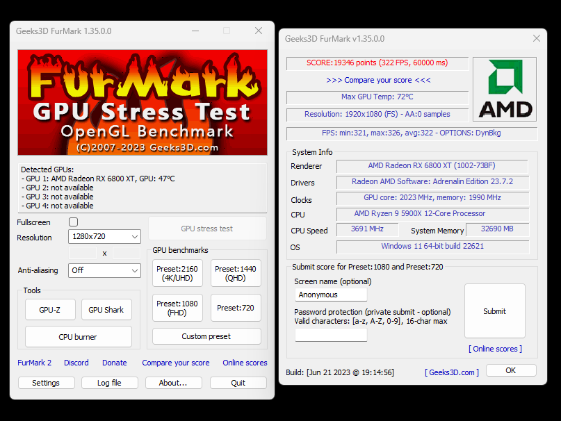

So sieht übrigens meine 6800XT (xfx merc 319 black, (nicht black gaming)) im furmark aus, da sollte Deine Ref6900xt eigentlich drüber sein, zumindest ein bischen.
Kein OC/UV, nicht an der tdp gefummelt und mit "unberührtem" Originalkühler, also komplett stock.
(TDP:281W, und die zeigt furmark dann auch so an beim Verbrauch. Deinen Screenshot haste da leider etwas zu früh abgeschnitten, man kann den Verbrauch nicht mehr erkennen, 'ne stock-Ref6900xt sollte 300W erreichen, dürfte Deine wohl im Moment noch dran verzweifeln).
(Nachtrag: HotSpot-Temp bei der Furmark-Aktion: 84 Grad*)
*Das dürfte als Ziel zu hoch gesteckt sein für 'ne Ref-6900'er Karte, IMHO eigentlich eher gute 90-95. Würde wenigsten versuchen die unter 100 Grad zu bekommen, 110 ist afaik das Limit. Natürlich bei 300W, sonst ist's eh witzlos.
Dein Zitat bezieht sich aber dann auf den Furmark test mit den 120FPS Limit eingestellt ^^.
Aber zu dem wegen Score und Watt, in HWInfo steht PPT Limit 274W und verbraucht hat diese am Test PC ca summa summarum 174w, im 1080p Benchmark "out of the Box".
Der Test PC hat nur 1x1080p und mein Main PC hat ja 2x1440p, macht vllt auch einen unterschied, da im FurMark am Main PC die FPS bei 500-540FPS waren, nur musste Ich den Test wegen Hitze abbrechen!
Man könnte ja den Limit theoretisch im Wattman auf +15% was glaube insgesamt dann ca 310W sein müssten anheben, nur kommt dazu das der Strompreis aktuell hier 0.79Cent ist und somit verdammt teuer... aber das ist eine andere Story!.
Es war auf dem Test PC neues Windoof ohne Treibern (Chipsatz etc) außer dem GPU Treiber. Dann die Specs ka ob die was mit FurMark zu tun haben, sind auch nicht gerade mehr aktuell (Ryzen 1700 stock, 16GB 2666 Ram etc) plus das Hitze problem, wo die Karte runtertaktet und im Furmark war der takt bei near 1900mhz (nicht memory) statt 2450mhz!.
Deswegen, würde Ich das einfach auf die Hitze schieben und erneut testen ohne OV/UC mit dem Wasserkühler. Will die Karte nicht ggf beschädigen auf Teufel komm raus!
Werde diesbezüglich aber ein Update geben!
btw hab gerade das nochmal gelesen mit Hotspot. Auf dem TestPC war dieser auch 115w also Limit (Benchmark).

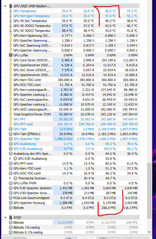

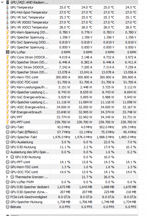

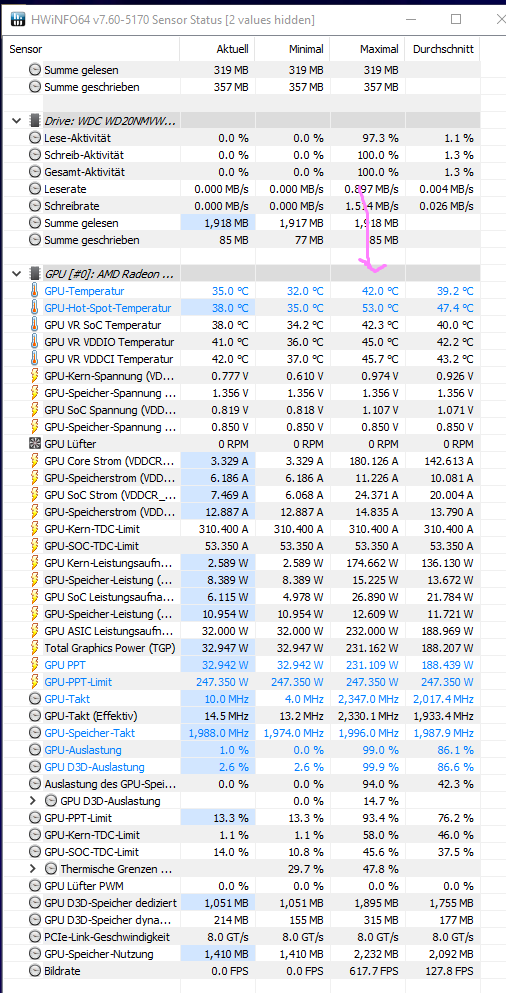

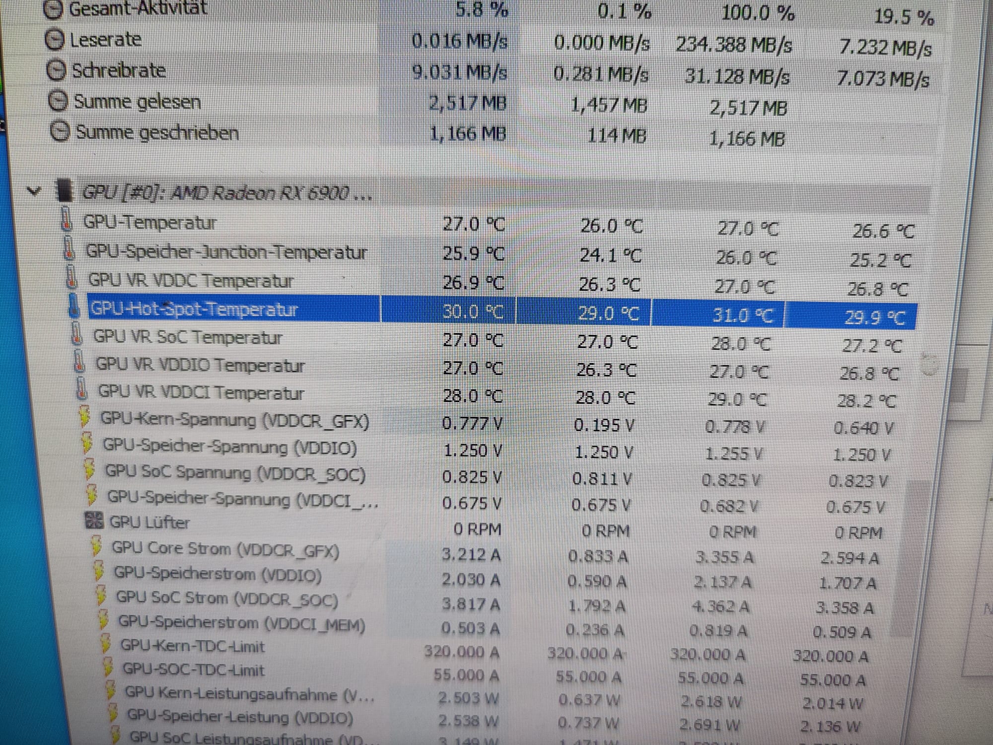

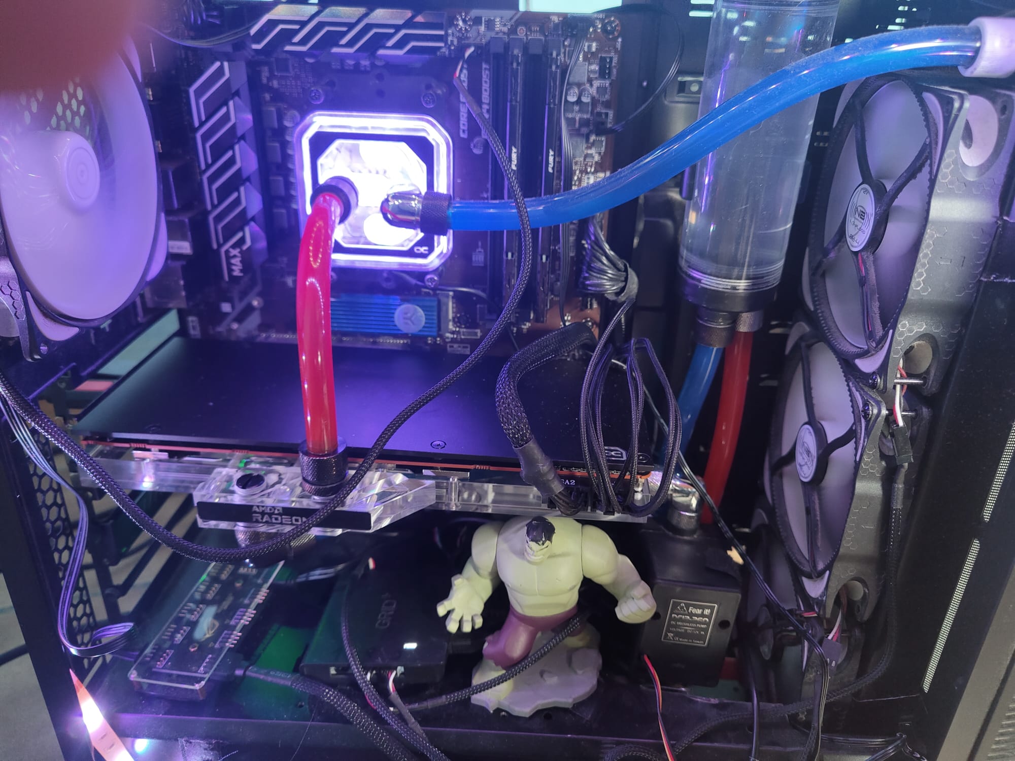

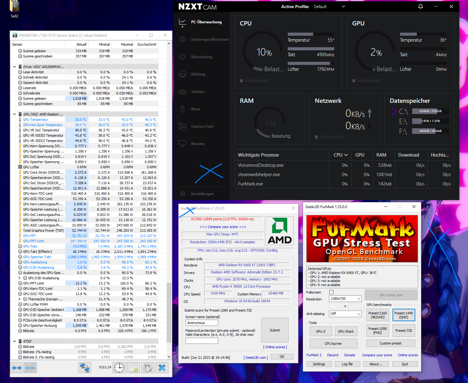

Kleines Update: der Alphacool Kühler ist da (kein RGB, da kein ARGB an MB) und die Temps sind 60C Kühler als davor.
Unter Idle 25-35C und 27-32 Hotspot.
Unter Last ohne OC/UV: 39-46 und 47-55C Hotspot
Warum von bis, da die Hitze der GPU direkt in die CPU geht und aktuell zum testen nur ein 360ger Radiator drinnen ist.
Dann warum die schlechten Temps, die Vapour Chamber ist defekt!. Es ist anscheinend keine Flüssigkeit mehr drinnen, da n Kollege den Kühler mit den OEM Lüftern getestet hat und die selben Temperaturen wie Ich hatte und mit seinem OEM Kühler bei max 90C Hotspot ist.
Jetzt heißt es nur, Big Tower so Modifizieren, das dort alles schön aussieht, da der MidiTower echt kacke für Wasserkühlung ist und die Pumpe läuft aktuell auf max 900upm (nicht vollgas).
Nur geht der Datei-Upload Button leider nicht!... (Opera ist echt ein absoluter Müll Browser)

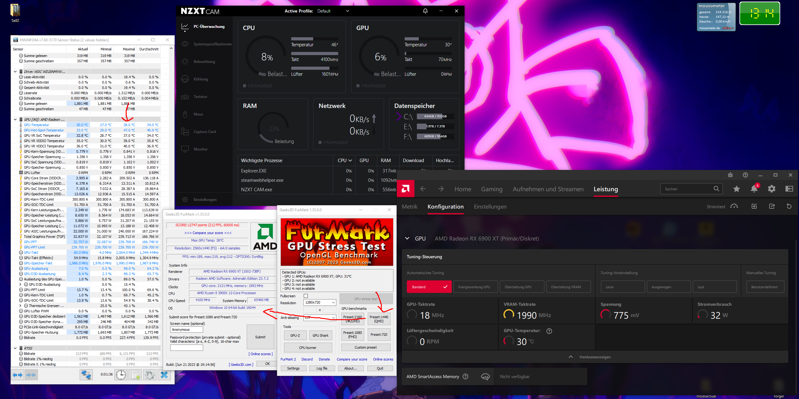

Das Bild mit den Blauen Zahlen, ist das nach dem benchmark und das ohne Roten Kasten und Blauen Zahlen, das vom IDLE
Also ohne OC UV einfach naja Leistung (niveau RTX 3070/3080 10GB)

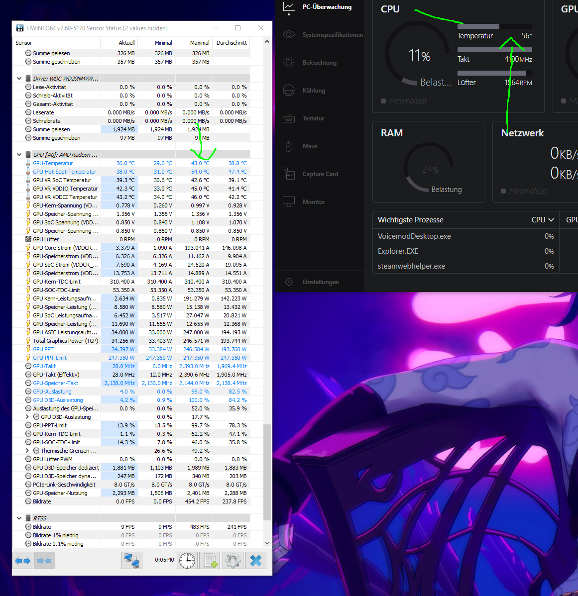

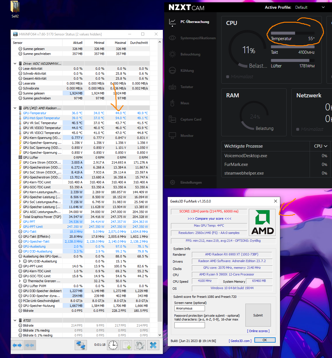

So nochmal kleiner Nachtrag mit Undervolting Test ohne OC, da zu instabil.
Niedrigste Voltage ist max 1100mv also nur 70mv weniger, da sonst Crash
Temps sind bei max 44C und ca 55C Hotspot <-- Bilder namens UV_ und Furmark UV
Kleiner Line Break.

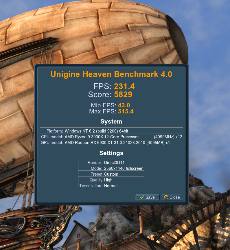

Bilder mit Grünem und Orangen Pfeil, gehören nun zum Abschluss ergebnis!:
Oc Eingestellt:
1100 mV
2450 mhz Core
2150 Memory
-3% PWLimit

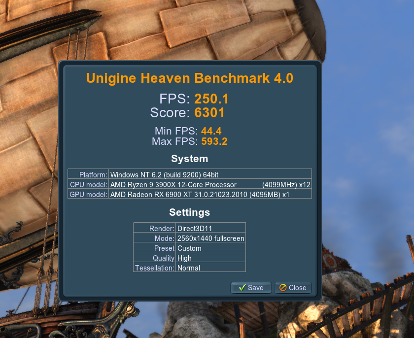

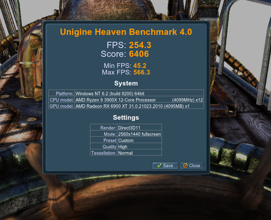

Ergebnis aktuell 20W weniger bei Anwendungsspezifisch mehr Leistung. Beim letzten Heavenbenchmark 500FPS. Und Temps finde Ich für einen Radiator echt TOP. Bin gespannt, wo die CPU und GPu sich mit dem 40ger 240er Radiator einpendeln in Kombi mit dem 30mm 360ger Radiator.
Nur erreichen tut er zwischen 2000 und 2150mhz COre und 2150 Memory

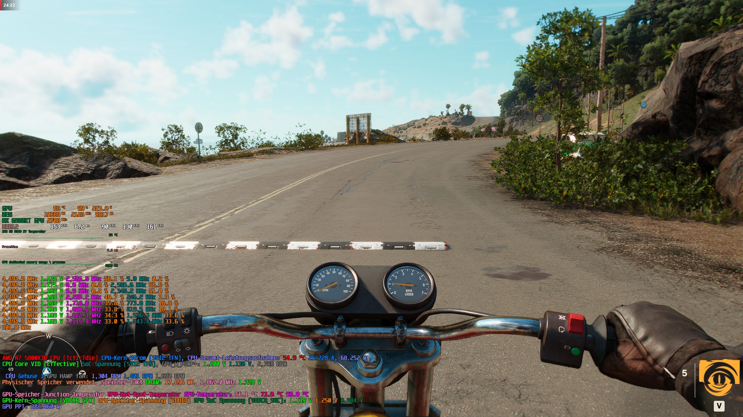

NasterX21 schrieb:
Habe beim zocken bis zu 60°C GPU und 78°HotSport
So unfassbar schlecht finde ich diese Werte gar nicht. Ich habe die besten Ergebnisse auch nur, wenn die Paste frisch aufgetragen wurde, um mit über 400W TGP Benchmarkrekorde zu jagen. Bei 275W TGP sollte auch nach einem Jahr noch alles kühlbar sein (der Unterschied zwischen GPU und Hotspot wird natürlich mit der Zeit größer).
