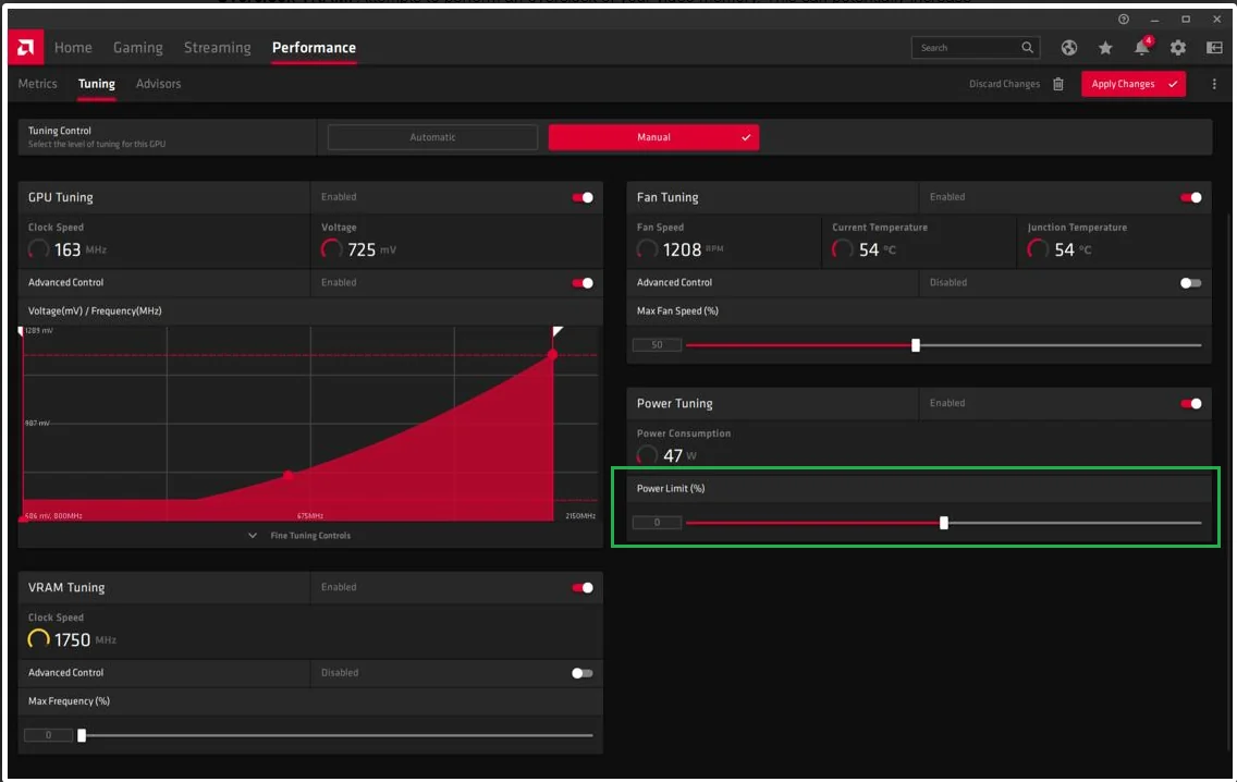

Ich hab von einem Freund die Karte bekommen, sehr günstig, allerdings nervt mich die Lautstärke und die Temps des Hotspots. Ich hab da nicht so Ahnung von, hatte nun aber einfach mal die Lüfter auf Maximal 70% gestellt und das Power Limit auf -10% nun kommt sie nicht mehr über 303W wie vormals 340W
Ich hab mal ein Beispiel rausgesucht wo ich das eingestellt hab. Kann man das so betreiben? Oder sollte ich noch was anderes einstellen? Weil so ist der Hotspot auf 97Grad statt 108 und die Lautstärke ist erträglich. Hab aber bei Stell Nomamd nun 300Punkte weniger.

Edit: hab nun das Power Limit bei -10% gelassen und die Spannungs-Offset auf -60mV gestellt. Lüfter hab ich wieder auf Standard gestellt. Die Karte hat nun wieder die alte Leistung und bleibt bei 94Grad Hotspot und die Lüfter gehen nicht höher als 65% nach 4 mal Time Spy Extreme. Kann man das so lassen? Oder habt ihr noch Ratschläge?

@therealcola Geht leider irgendwie nicht wie ich das eingestellt hab. 3D Mark alles super selbst stresstest 98.9%. Aber bei Crimson Desert wird nach 10 Minuten der Bildschirm schwarz und ich muss Reset drücken. Danach hat AMD die Einstellungen wieder zurückgestellt.
Hatte Spannungs-Offset auf -60mV gestellt und Power Limit auf -10%
Oder muss ich das Spannungs Offset wieder auf 0 stellen und dafür das Power Limit einfach nur erhöhen? Weil wenn ich nichts einstelle, läuft unter Last die Lüfter immer auf 100% und das macht einen wahnsinnig.
Problem ist, ich hab da ja auch null Ahnung von :(

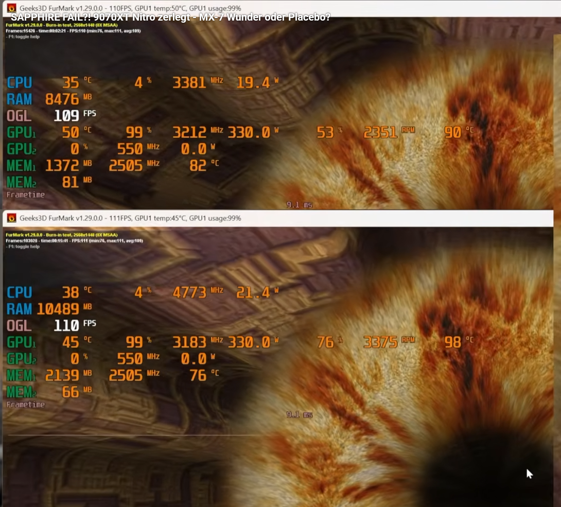

Tjoar, der Bastelnerd hat mit ner Sapphire RX 9070XT Nitro wohl ähnlich hohe Hotspottemperaturen:
Er hat auch einen schönen Vergleich eingeblendet, oben nach dem Repaste mit MX-7, unten das Original PTM. Was man auch schön sieht, dass auch hier die Lüfter nach der Hotspottemperatur geregelt werden, und eben nicht nach der normalen GPU-Temp (oben niedrigere RPM, trotz höherer GPU-Temp, aber dafür niedrigerer Hotspottemp).

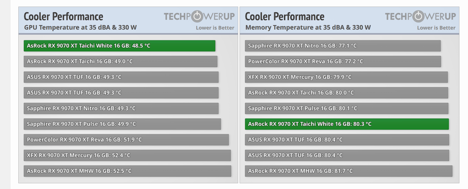

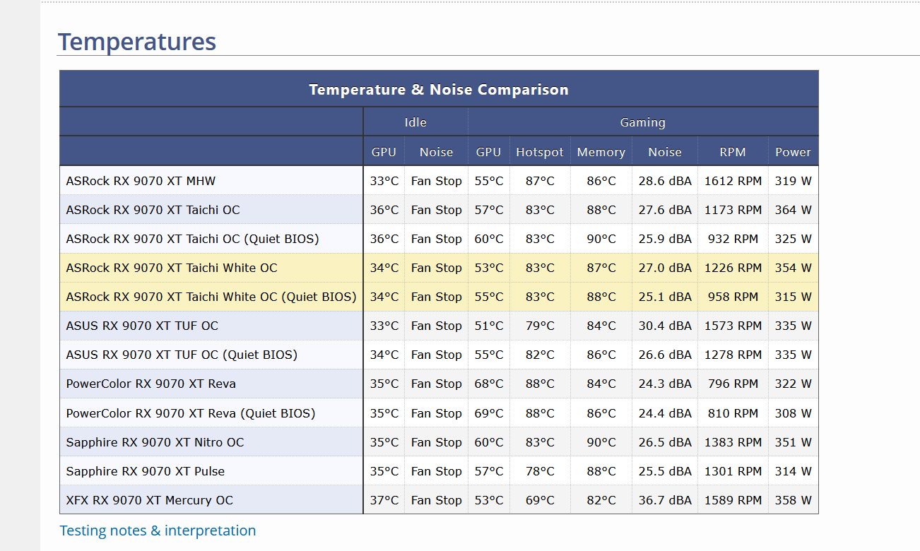

Techpowerup hat ne gute Auswahl an getesteten 9070XT
Ein Unterschied von bis zu 30 Grad vom GPU Temp zum Hotspot ist recht normal bei den 9070XT.
Allerdings warens hier bei TP max 88 Grad Hotspot, der wird wohl am offenen Benchtable messen.
Das wird in nem Gehäuse mit nicht viel Luftdurchsatz natürlich mehr.
Meine kurze Gigabyte 9070 XT Gaming OC liegt bei 22 Grad Differenz, da hat sie denn 86 Grad Hotspot.
Im Furmark 2 mit eingestelltem 8X MSAA, was der Worst Case ist. Wird deutlich heisser als der normale Furmark.
Das würd ich mir mehr Kopf um VRAM Temps von um die 100 Grad und mehr machen.
Mehr als knapp über 90-94 Grad solltens nicht sein. Der SK Hynix Speicher ist fürn Dauerbetrieb von 85 Grad zugelassen.

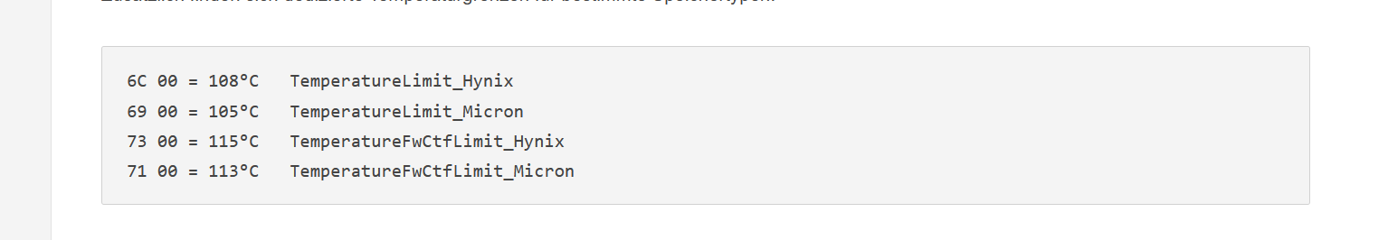

Acer hatte übrigens recht.
Im 9070 XT Bios sind 108 Grad als Grenze für SK Hynix Speicher hinterlegt.
Was man natürlich nicht haben will, da wird er allzu lange nicht leben.
Und da wird die Karte sicher auch laut.
Die Karten regeln übrigens nicht nur nach Hotspot der GPU die Lüfter, sondern auch nach Speicher und Soc Temp.
https://www.igorslab.de/hohe-speich...ersteckt-ursachenforschung-und-hintergruende/

Wie man bei Techpowerup sieht, waren es 69-88 Grad im Hotspot.
In nem Gehäuse mit halbwegs Airflow wirds nicht wirklich mehr. Und denn halt im Sommer
bei 30 Grad 5-8 Grad mehr.
Das ist immer noch mitte 90er und nix was irgenwie Sorgen machen muss.

Und bei TP im Test waren die schlechtesten Kühler die Asrock Steel Legend (Monster Hunter ist das Gleiche)
oder die Powercolor Reva.
Die Acer Nitro wird eher noch schlechter sein.
Alles Andere ist deutlich besser und wie man bei den Daten auch sehen kann, eher auf der sehr leisen Seite.
Daher Spielraum gibt es genug, wenn man sich die schlechten Modelle spart und es ist immer noch leise.
Die Sapphire Pulse z.B. ist eines der günstigsten Modelle und der Kühler ist knapp übern Grad von den Besten entfernt. Und ist dabei eine der Leisesten.

Dir ist aber schon aufgefallen, dass sie die Kühler bei fixierten 35 dB vergleichen?
Wie könnte man sonst was über die Qualität der Kühler sagen? Ob sie dabei die Hotspot oder
die GPU Temperatur als Referenz nehmen ist unerheblich.
Ausserdem gibts ja ne zweite Tabelle, die sie unter Last mit der normalen Lüfterkurve zeigen, inklusive Lautstärke und Drehzahl, GPU Temp, Hotspot und Mem Temp.
Da kann sich jeder seine Gedanken dazu machen. Aber bei den geringen Lautstärken, bei den ordentlichen Modellen, gibt es massenhaft Reserve für den Sommer.
Deine hohen Hotspot Temps und Notabschltung deuted schlicht auf eine verbrauchte oder schlecht aufgetragene Paste hin. Die kann man leicht durch was Ordentliches ersetzen und das hat NV genauso mit der Zeit.
Das ist jetzt nix Neues. Die letzten 20 Jahre habe ich bei vielen Grakas irgendwann die Paste auf der GPU oder
die Pads auif dem Speicher oder VRM ersetzen müssen. Das Zeug altert halt und ist jetzt kein riesen Akt.
Siehst ja oben das Video vom Bastelnerd, die Sapphire Nitro von ihm ist ein Jahr alt und kaum gebraucht.
Schlicht ein PTM was nicht mehr gut funktioniert. Die MX7 als Ersatz holt da gleich 700-900 RPM weniger bei 7-8 Grad weniger Hotspot raus. Das ist dann schon gut.
