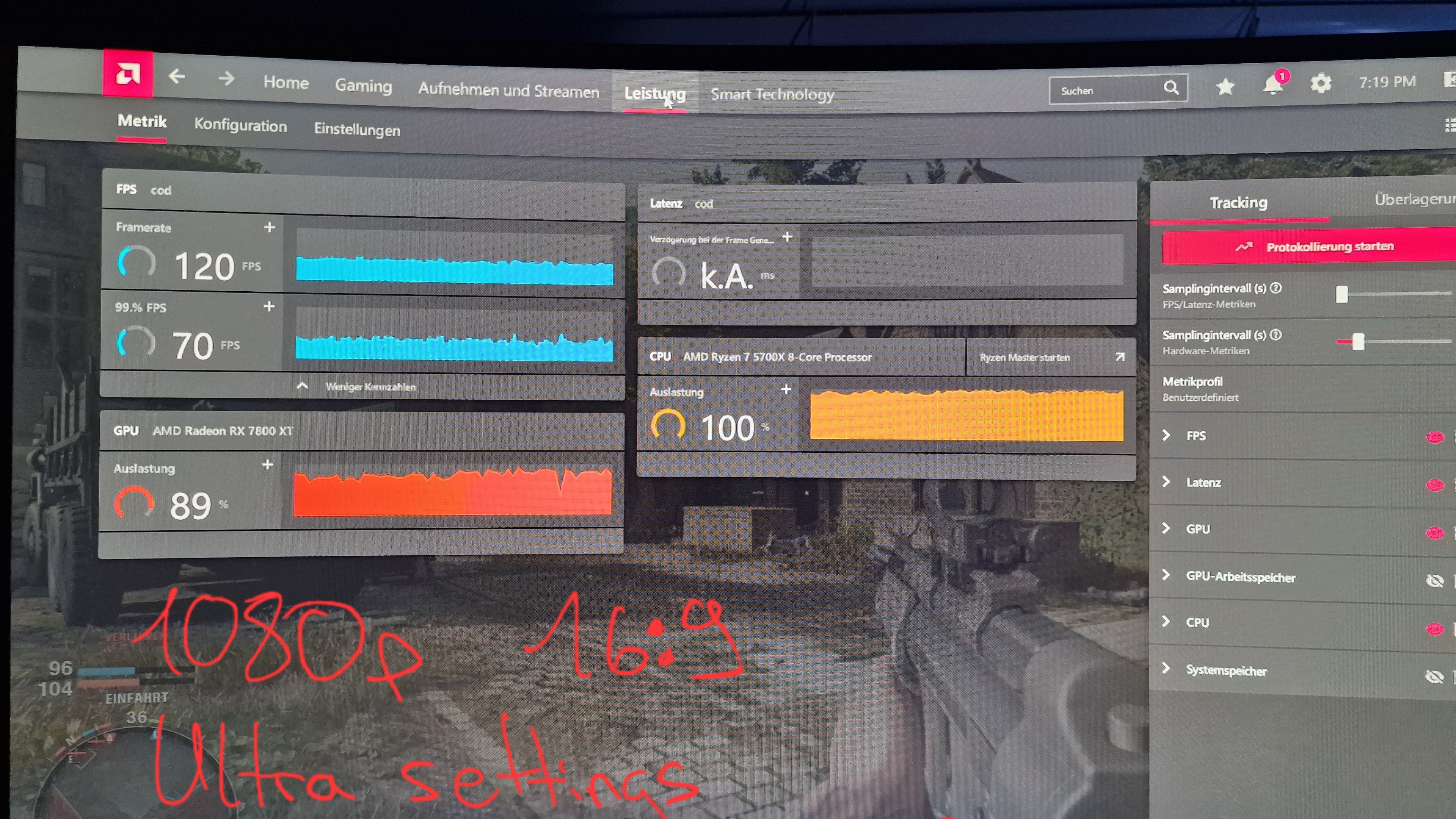

Guten Abend Leute,
Wie versprochen habe ich versucht das game (blackops 6) in 1920x1080p zu spielen sprich 16:9.
Auf dem Bild sieht man die stats.
Auf 21:9 war beides gleich. Sprich 90% gpu und 90%cpu z.b
Volumetrische beleuchtung: Gering
Gleich folgen noch ein paar Bilder von apex und den 21:9 vergleich :)
Und was sehen wir da? Klassisches CPU Limit.
Reaktionen: TomH22 und ItsAlex
Die CPU ist Bottleneck.
Du könntest mal PBO manuell +200 setzen und curve optimizer - 20 oder - 30. Damit sollte der 5700x all core 4.8GHz boosten und sollte die FPS um einige Prozent erhöhen in deinem Game.

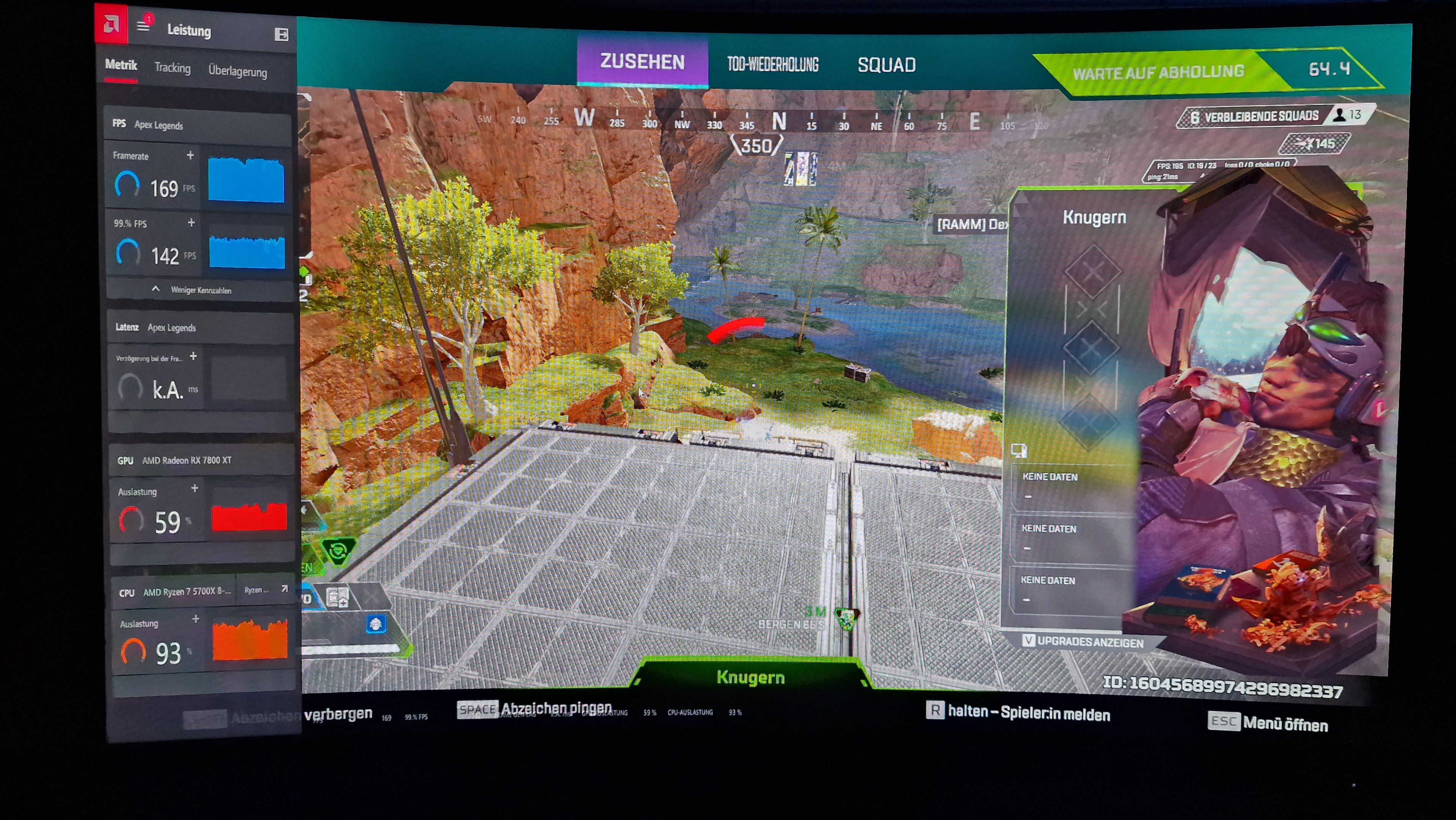

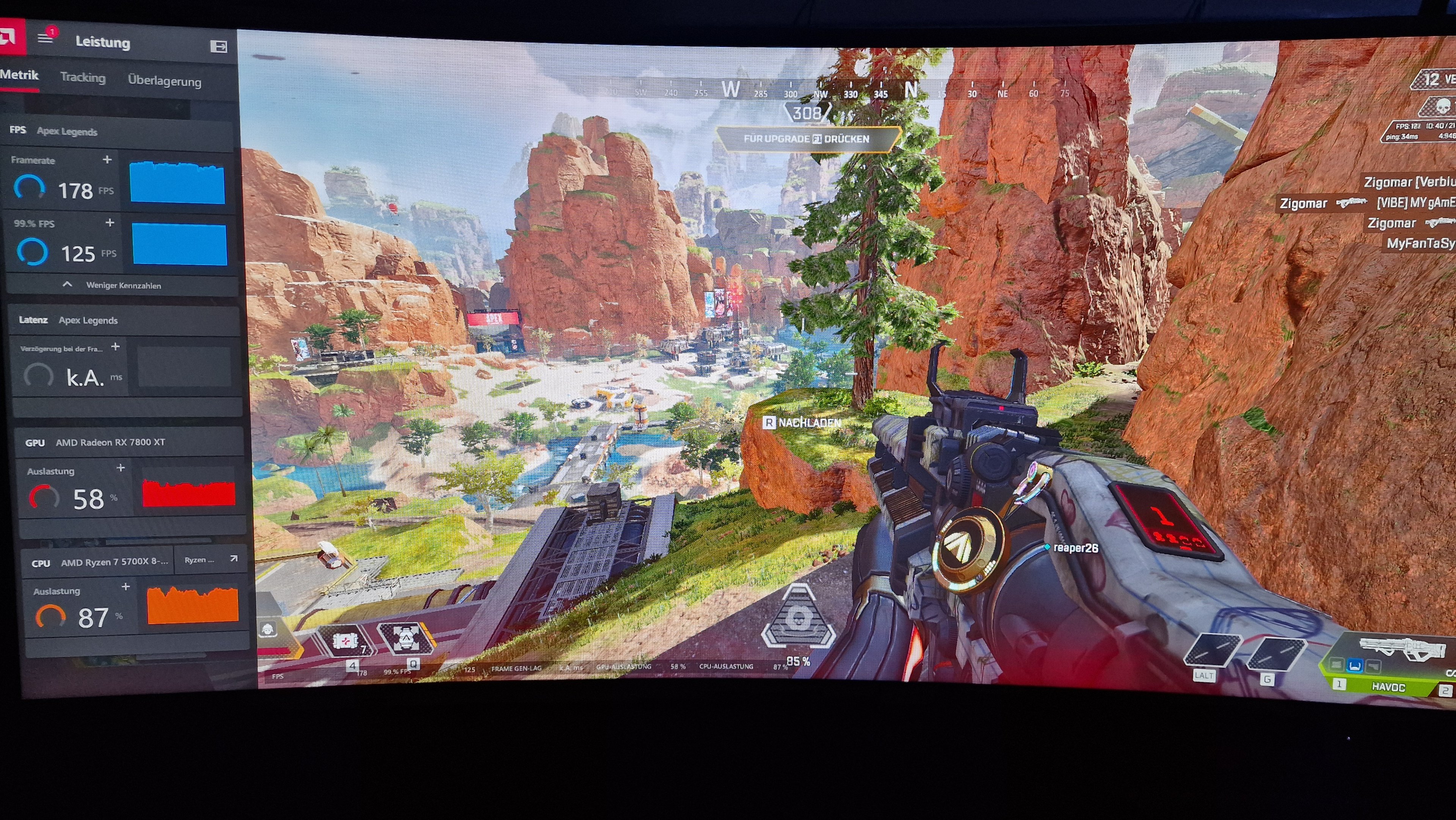

Ich habe mir apex jetzt auch mal unter die Lupe genommen...
21:9 Preset: Low
16:9 Preset: Low
In der Luft (also beim landen) spring die cpu auf 100 bei beiden Auflösungen)
Schade, mir wurde immer gesagt der Prozessor ist gut mit der graka.
Irgendwelche Empfehlungen?

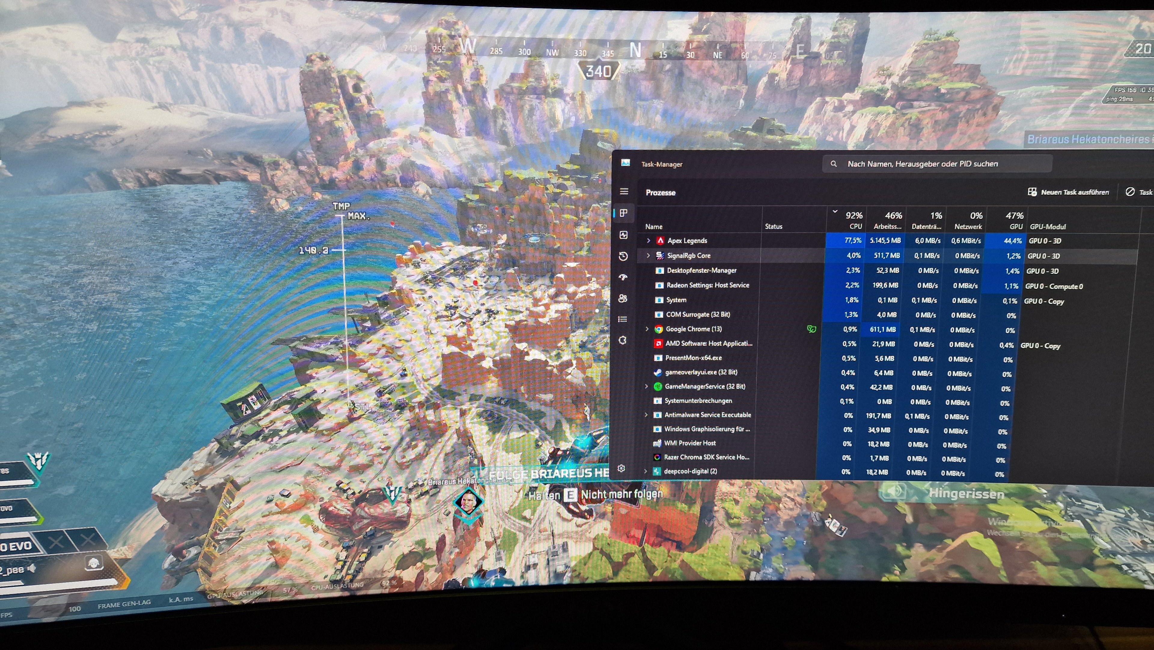

Schon doch bitte mal mit dem Taskmanager, wer deine CPU mit 100% auslastet, bzw. welche Prozesse das sind.
Ist das wirklich nur das Game?
Kann man so doch evtl. die Last erkennen und entsprechend handeln.
Reaktionen: xXDariusXx, phipsi, Chocobo und eine weitere Person

SonyFriend schrieb:
@ItsAlex
Ja es ist nur das game siehe Foto
