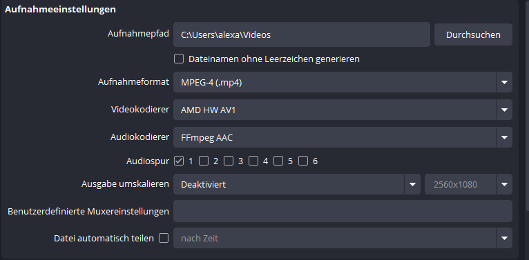

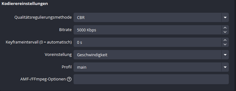

Derzeit sehen meine OBS Settings so aus:
Der AV1 Decoder von AMD der auch stark mit der GraKa beworben wird und 5000 Kbp/s
Ich Probiere mal die Spiele mal durchgehend paar Stunden ohne OBS etc. zu spielen und dann sehen wir ja

ItsAlex schrieb:
Ach du kacke.. da überlege ich es mir zwei mal ob es die einige € Wert sind, nur um ein paar clips auf zu nehmen 🤗:)
