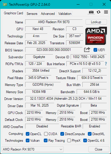

Ich bin gerade eben von meiner AM4-Plattform auf meine AM5 Plattform umgezogen. Soweit wird alles erkannt und funktioniert auch. Beim checken, ob alles funktioniert wie es soll (bevor ich Win11 neu aufsetze - was ich aber so oder so mache) habe ich auch einen Blick auf GPU-Z geworden. GPU-Z spuckt aus, dass die GPU auf PCIe 5 läuft - allerdings x8 (aktueller Status) und das auch, wenn die GPU unter Last steht (bin mal schnell in Monster Hunter Wilds reingesprungen). Ich kann mir das im Moment nicht erklären. Ich bin bei MSI auch noch komplett frisch im UEFI, da ich bisher ein Gigabyte/Aorus MB hatte und weiß daher nicht, wo ich was genau einstelle (wenn ich was einstellen muss). Auch hatte ich seit meinem Xeon 1231v3 von vor ca. 10 Jahren keine CPU mit iGPU. Ich weiß also nicht, ob sich die iGPU des 9700X da 8 Lanes gönnt und wenn ja, wie ich sie deaktiviere (wenn nötig).

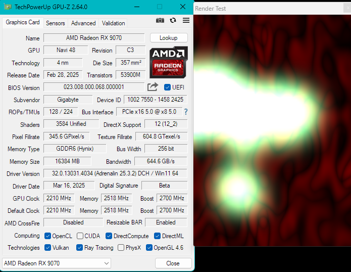

Du hattest ja gesagt, dass du Monster Hunter getestet hast für GPU Load. Das sollte eigentlich aussagekräftig genug sein, probier trotzdem mal das ❓ für den Rendertest in GPU-Z.
Rechts aufs Fragezeichen klicken und den Rendertest starten! Gucken ob sich die PCIe Anzeige verändert.

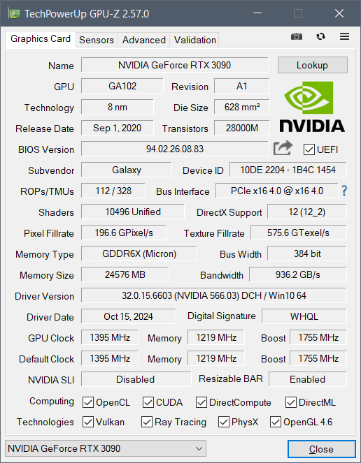

Ja wie gesagt, immer her mit den Screenshots/Benchmarks/welche Beweise auch immer, in meinem GPUZ steht nämlich was anderes.
Edit: Mach ich mal den Anfang, wie man sieht, ändert sich gar nix an der Anzahl der Lanes.
