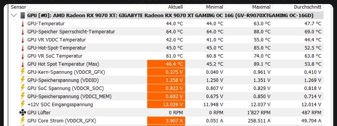

RaptorTP schrieb:
Deine Aufzeichnung zeigt bissi was anderes 😅 Aber wenn es dich nicht juckt ... cool!
Da kommt ja eigentlich nur die GPU gut weg.
Beim Hotspot sind es auch 85-89°C
VRAM max 88°C
bei bis über 1800rpm
Wollte Deshroud machen und Undervolting betreiben bei einer 9070.
Beim VRAM sind mir die Hände gebunden.
Zum Thema Treiber hat sich Windows mit der neusten AMD Treiber Version gekloppt.
Windows hat trotz deaktivierten Treiber Updates als eine ältere Version drüber gebügelt.
Diese Aufzeichnung ist wie gesagt nach einem Steel Nomad Loop, das ist ein Benchmark von 3D Mark, wie wir sehen, werden dabei 330W TBP erreicht, das ist das Limit der Graka. Das erreiche ich in so gut wie keinem Game.
Die Werte die ich danach genannt habe, waren in Apex, dort erreiche ich nach 4h 280W, der Memory kommt auf max 85 Grad und die Lüfter landen bei 1350 RPM. Die Graka erreicht also nicht den max Verbrauch.
Und dann habe ich noch World War Z genannt, dort erreiche ich knapp 200W mit um die 1050 RPM.
Wie wir sehen kann nicht jedes Game das Limit der Graka erreichen.
Das Problem mit Windows und den Treibern, hatte ich auch schon mit einem Soundtreiber, aber das lässt sich ausschalten, das hat mit AMD nix zu tun.
Der Boost ist heute bei vielen Grakas und CPUs normal. Es wird höher getaktet, wenn die Belastung der GPU oder CPU nicht so hoch ist, komplett normal. Hat mit dem Power oder Spannungslimit zu tun. So lange das nicht erreicht ist und auch das Temperatur Limit nicht in Sicht ist, kann man höher takten als unter voller Belastung der GPU.
